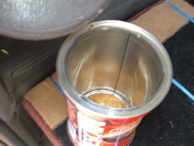

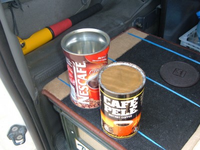

Финишная фильтрация необходима, ибо даже чистое топливо, при хранении несколько месяцев, выделяет какую то слизь, которая в т/баке мне совсем никчему.
Фильтр-гильза, и её контейнер.
Край обечайки у гильзы слегка развальцован, так что она на нём висит не касаясь дна банки, где скапливаются остатки Д/Т, так что при очередном использовании, она остаётся такой же чистой, по крайней мере снаружи. Конечно, банку надо перевозить вертикально.

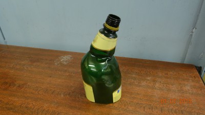

Немножко добавлю про воронку... в картинках:
Граждане, пейте пиво, <br />Оно вкусно, и на цвет красиво...
Вот, именно из этих бутылок, получаются идеальные воронки, для заправки наших машин.
Достаточно бутылку обрезать должным образом, слегка изогнуть её горлышко, при помощи фена, не затрагивая сам конус горлышка, и...

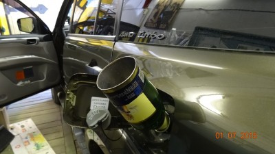

... слегка проворачивая, плотно вставить воронку в горловину бака. Воронка входит достаточно плотно, как притёртая пробка в бочку, и во время заправки не склонна к проворачиванию или выпадения из горловины.
Всё! Можно заправляться.

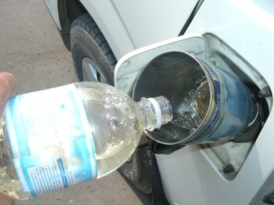

Воздух выходит через ту же воронку. Но так как воронка в нижней части, перед горлышком, расширяется, то фильтр-гильза в ней, имеет достаточные зазоры от стенок, и вырвавшийся наружу воздух там и выходит, вдоль стенок. Конечно, заправляюсь я не с пистолета, а из тех же 1,5л бутылок, или 4х литровых канистр, так что большого топливного затора не происходит.
С воздухоотводной трубкой, тема интересная, надо подумать, хотя бы для той воронки, которой постоянно пользуюсь в гараже. С дорожными же, одноразовыми, думаю заморачиваться не стоит.
А вот как на счёт воздухоотводного желобка, не вырывается ли вместе с воздухом и часть захваченного им топлива наружу?

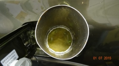

То же испробовал. Бегал на днях в Хабаровск, брал с собой как обычно, своё "рафинированое" топливо и одноразовую воронку. Перед заправкой, в конусной части воронки, пальцами вмял желобок. Заправка прошла успешно, желобок на плотность посадки воронки на горловину вроде не повлиял, обратных выбросов топлива замечено не было. :*OK*:
