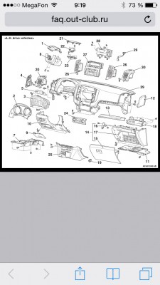

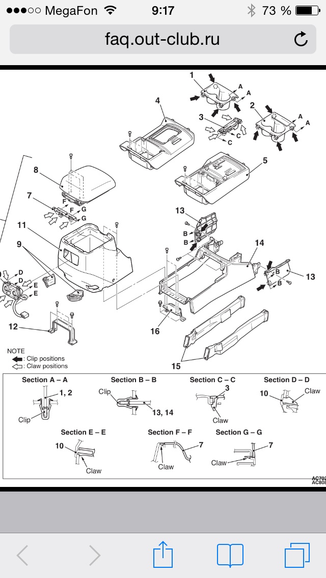

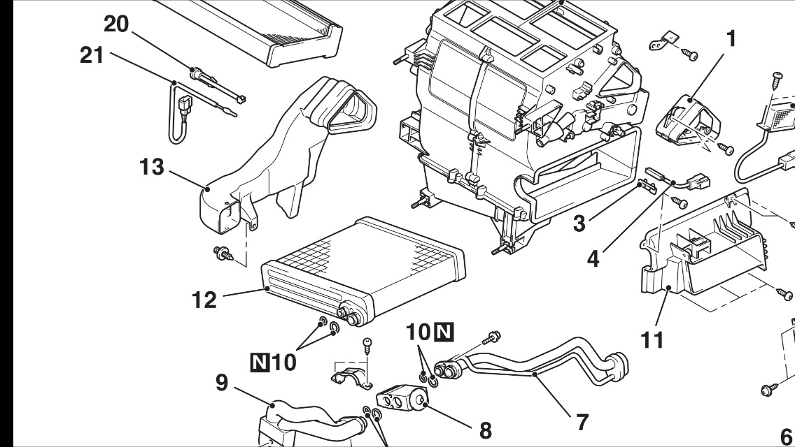

:?: Коллеги, есть среди нас самостоятельно установившие воздуховоды от передней печки к нижним решёткам центральной консоли? Думаю доукомплектовать. И нужно ли менять имеющиеся воздуховоды поз.86275С и 86275В или к штатным можно присоединить отсутствующие патрубки? А также что и как аккуратно разобрать для этих работ.

Смотрите

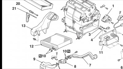

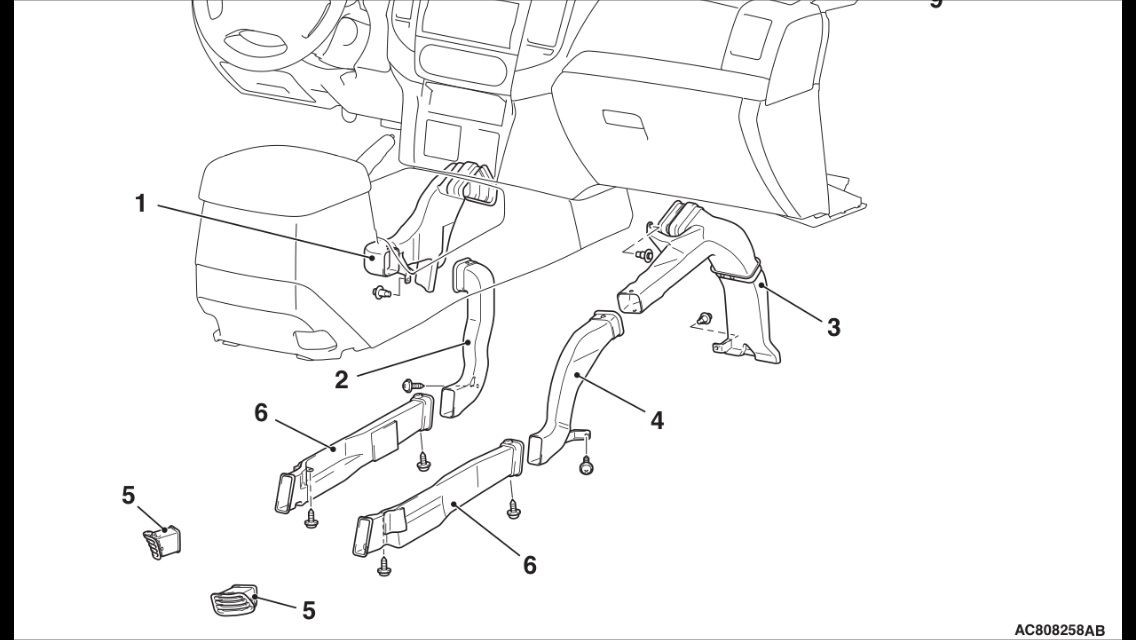

Какие хорошие схемы! Интересно, воздуховоды поз.86275С и 86275В ( поз.1 и 3 на второй схеме сверху ) у нас такие же стоят или их всё же надо менять? Их ценник - половина стоимости конструкции.

Не знаю. В принципе с водительской стороны и в позе зю это можно рассмотреть/пощупать. На крайний- с зеркалом

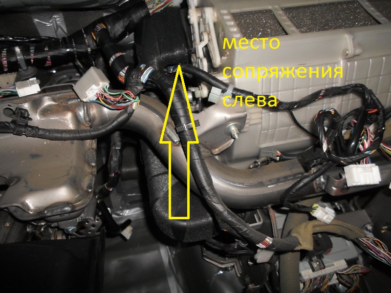

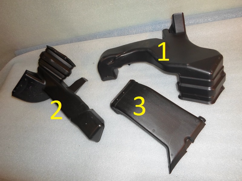

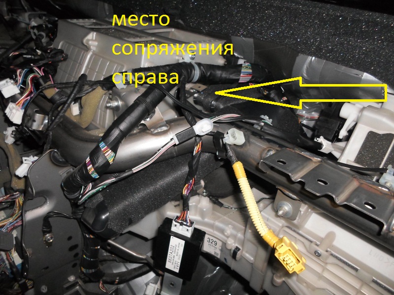

К великому сожалению, чтобы заменит имеющие "заглушенные"воздуховоды, которые сопрягаются с телом печки, одного желания произвести замену не достаточно.
Обьясню почему. Как отмечал Андрей выше, с водительской стороны можно и подлесть и кое-что увидеть. Но одеть на печку заменяемый патрубок не ахти - может и удастся. А вот с правой стороны ситуация гораздо сложнее. Его и вытащить не совсем просто. В данной ситуации облегчаеся решение вопроса скидыванием торпедо. Вот все что нарыл пока.
1- воздуховод со стороны водителя;<br />2- воздуховод со стороны пассажира;<br />3- нижняя часть со стороны пассажира

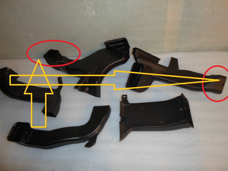

В предидушем посту на первом фото изображен комплект "купированый". Если хорошо приглядеться, то видно , что края, к которым должны сопрягаться промежуточные вставки, скруглённо заглушены. Прикладываю файл, на котором полноценный комплект с промежуточными воздуховодами. А последние перед диффузорами, которые дуют в ноги задним пассажирам, соответственно, в центральной консоли. Так вот, приходилось мне однажды при помощи вибропласта сопрягать средние воздуховоды и заглушеные. Отрезал торцевую запайку и изголялся лепкой. Ничё вышло. Всёж проще чем покупать не заглушеный. Возможен такой "реверанс и без снятия торпедо, соответственно...
Красным обозначены места сопряжения первых воздуховодов с промежуточными;<br />Желтые стрелки - что к чему присоединяется.

Воздуховоды заглушены со стороны сопряжения с промежуточным воздуховодом потому, что отсутствует всё остальное. Иначе - в ноги переднему пассажиру и водителю ничего "не достанется". Так что дует передняя печка только в ноги передних кресел. Вуаля...

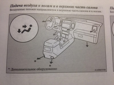

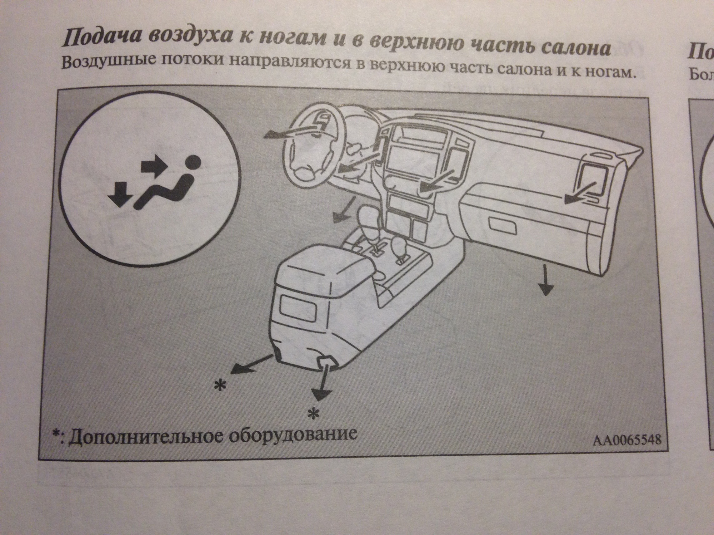

Хм. ИМХО. перечитал бы Руководство. Кстати, смотрим, что в нем указано "дополнительное оборудование"

asn писал(а):В предидушем посту на первом фото изображен комплект "купированый". Если хорошо приглядеться, то видно , что края, к которым должны сопрягаться промежуточные вставки, скруглённо заглушены. Прикладываю файл, на котором полноценный комплект с промежуточными воздуховодами. А последние перед диффузорами, которые дуют в ноги задним пассажирам, соответственно, в центральной консоли. Так вот, приходилось мне однажды при помощи вибропласта сопрягать средние воздуховоды и заглушеные. Отрезал торцевую запайку и изголялся лепкой. Ничё вышло. Всёж проще чем покупать не заглушеный. Возможен такой "реверанс и без снятия торпедо, соответственно...
Вот-вот, это очень оптимистическое утверждение! Такой вариант очень даже ничего себе. Интересно, насколько средние воздуховоды налазят на заглушенные после выреза? ( т.е.остаётся зазор или нет? ).
