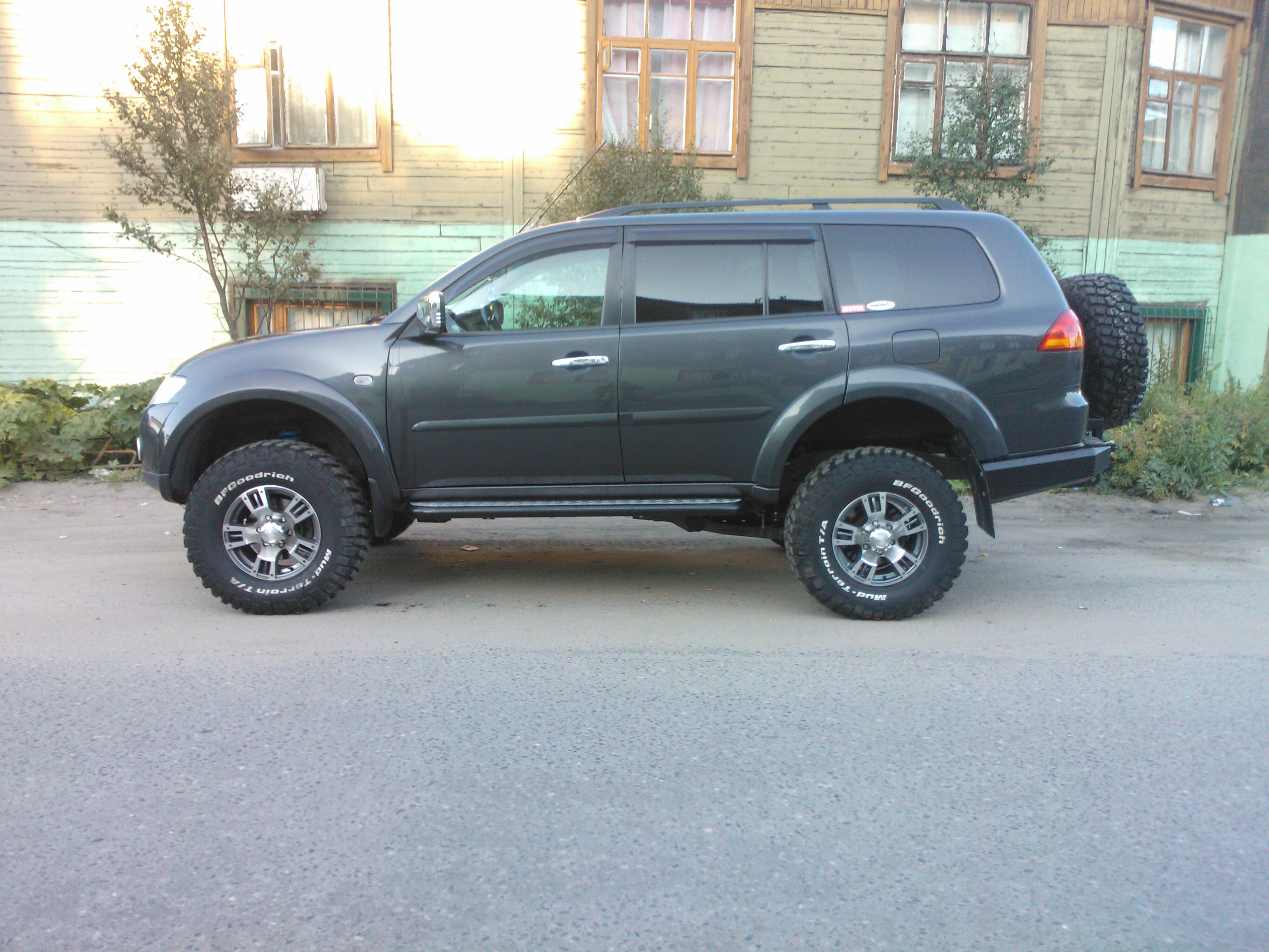

Всем привет :*VICTORY*:
Вернулся с отпуска.... Проехал 4750 км
Средняя загрузка на круг около 400 кг
Сразу цифры ::-D: Сегодня мерил машину в сервисе на идеальном горизонте. Всё бегом, поэтому только левую сторону, наиболее просаженную. С физикой не поспоришь, поэтому она просажена больше чем правая, хотя визуально это не видно.
Итак- перед 620мм зад 665
Машина пустая, пол бака горючки, бампер с порогами весЯт железные :)
Ехали с сложенными задними седеньями и сзади было оборудовано мини спальное место, где всю дорогу и туда и обратно лежала/сидела мама и рассекал малыш. После первой тысячи км мама сказала, что в этот раз сзади намного комфортнее и интереснее находится долгое время. У неё есть сравнения с прошлым годом, когда мы были в стоке и ехали точно так же.
Если чесно, даже немного удивила мягкость авты на Карельских участках Кемь-Лоухи(кто ездил- поймёт о чём я)
Резину на такой продолжительный пробег по асфальту качал 2.5- очень даже ничего :)
По управлению машина конечно сильно отличается от стока- крены естесно больше при поперечной раскачке, валкость конечно присутствует, но может здесь и резина свою роль играет...хз.. Да и машина не того уровня уже стала, чтоб рысачить на больших скоростях. 120-140 при обгонах совершенно не напрягают, но постоянно так ехать уже не удобно. Хотя, на участке Мурманск- Печенга(поймут бывавшие на Рыбачем)) в поворотах многие легковушки отстают :*CRAZY*:
Да, сложилось впечатление, что на сильной жаре, около 30ки- аморты что перед что зад становятся мягче на треть по отношению к 10 градусам скажем :*DONT_KNOW*:
На пересечёнке и лесных дорогах пробить подвеску кажется невозможным. Проставки в чашки задних пружин я так и не приколхозил- думал, что ещё раз какая нибуть фигня,- ввариваюсь(уже лежат вырезанные). Но этого так и не произошло пока. Хотя вывешивания и прыг-скок были. Думаю, что первый раз поймал проворот пружины из-за немного некорректной установки ::-[: Её ведь действительно трудно туда запихнуть....
Мне всё нравится и *на сегодня* считаю мой вариант по модернизации подвески законченным. Ну пока всё исправно ::-D:
Панара не резал, и не буду наверно. Не вижу необходимости. Стойки стаба удлиннены на 5мм. Ну с тормозными понятно...
Ну вот как то так :*PARDON*:
Сегодня еле отмыл от комаров и прочего гуса=)

Т.е. зад присел на 25 мм, а перед на 10 мм.
Ты не помнишь, транспортная длина твоей задней пружины - 420 мм, потому как "простая" - CRR-32 - 420мм, только толщина - 18мм, против твоих 19,7?

Нет, к сожелению длинну пружины не мерил перед установкой. Возможно она была около этого. Если посмотреть на фоты, где сток, каяба и ловелс...хз..

примерно 208 см

Пару дней назад прокатился на стоке... Ощущения не однозначные)) Тест драйв городской и сравнение в голове тоже...
Первая мысль была как поехал- вот бы мой мотор на эту подвеску :*YAHOO*: ::-D:
Жёстко, информативно, почуствовал себя за рулём собранного пузотёра :)
Из плюсов(хотя каждому своё) это пожалуй всё....... Минусы извесны.
На днях проездом были ребята из Москвы, проехали немного по делам на моей машине. Хозяин НМПС в стоке, сидя сзади, после 200-300 метров- проспект, пара поворотов- сказал- *эээээээ....вотоно как.....*
Что это значило- я так и не понял :*PARDON*:
Эт я так.... чтоб тема не потерялась :)
