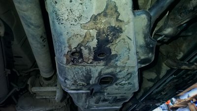

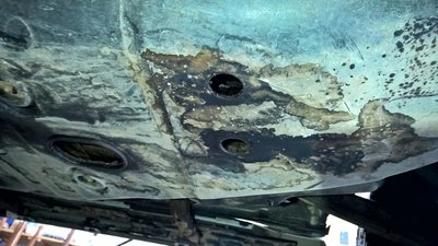

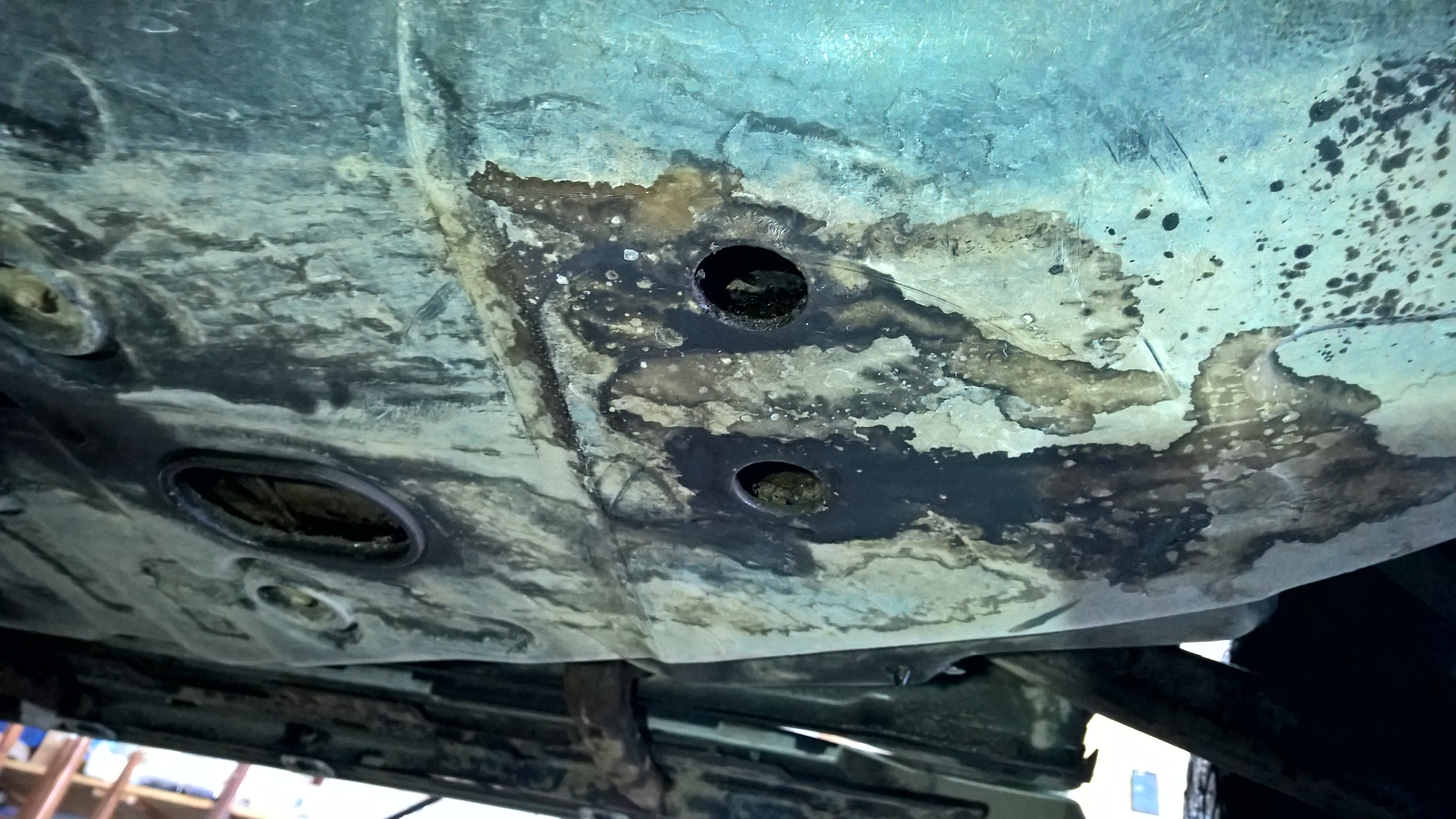

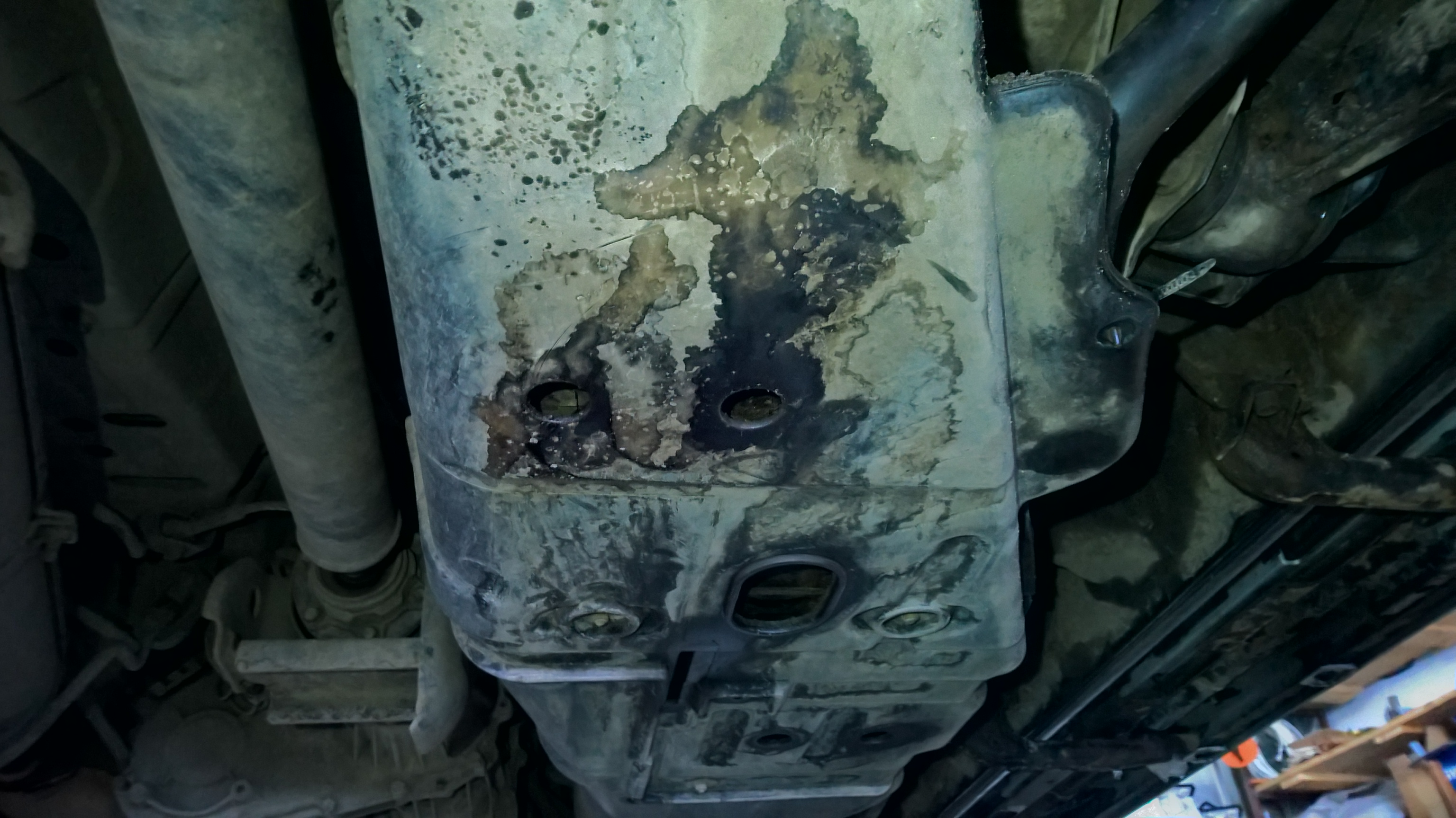

Сфоткал пластиковую защиту.
Больше всего смутили пятна возле двух отверстий у заднего правого колеса.
Как на в том месте где заходит заливная горловина.
Сливных пробок не обнаружил.
Планирую отщелкнуть защиту сзади и посмотреть ....

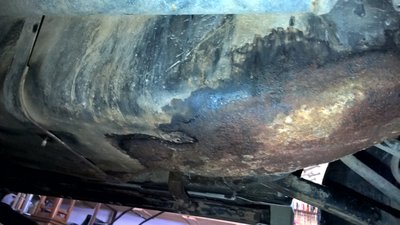

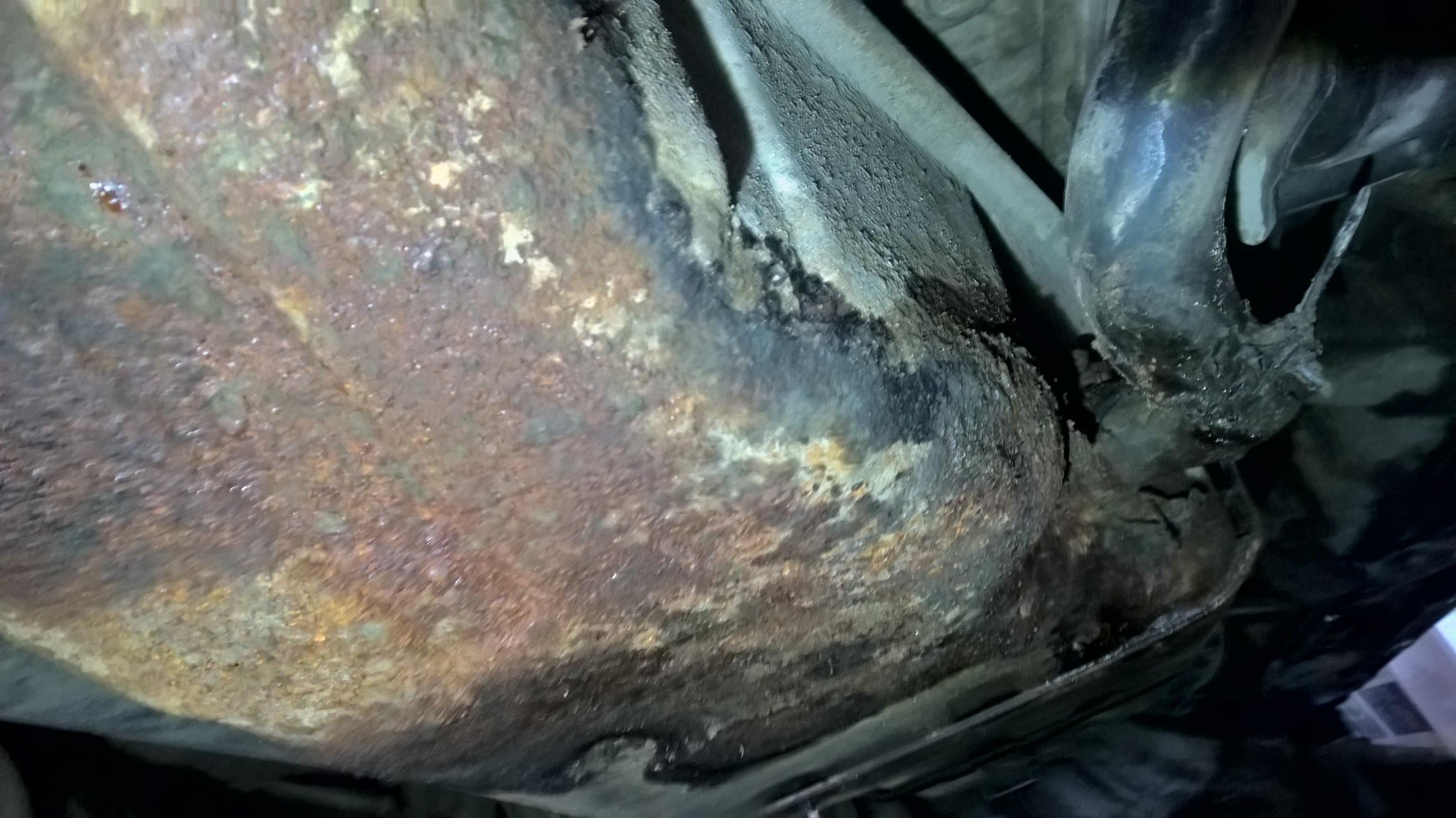

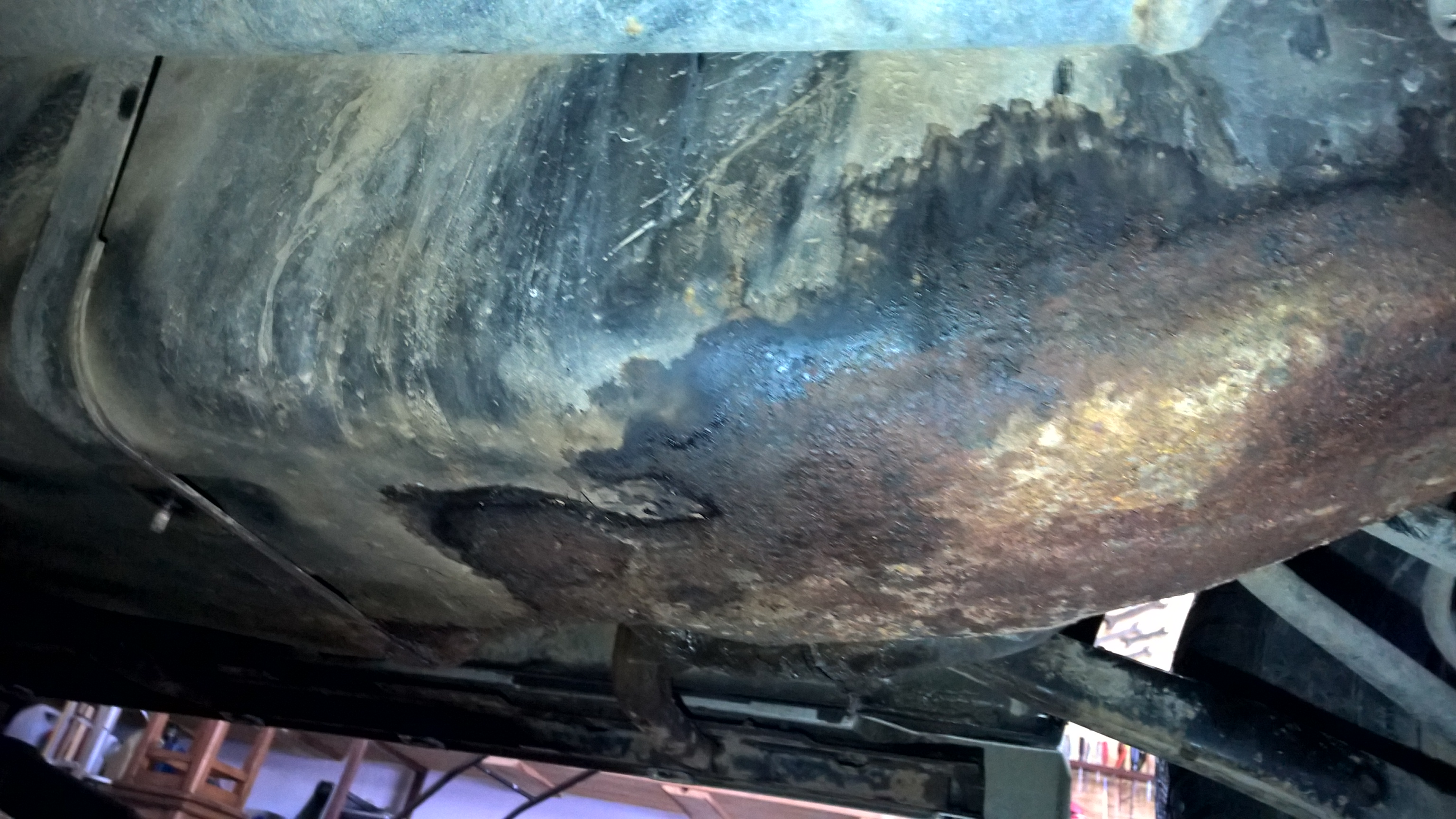

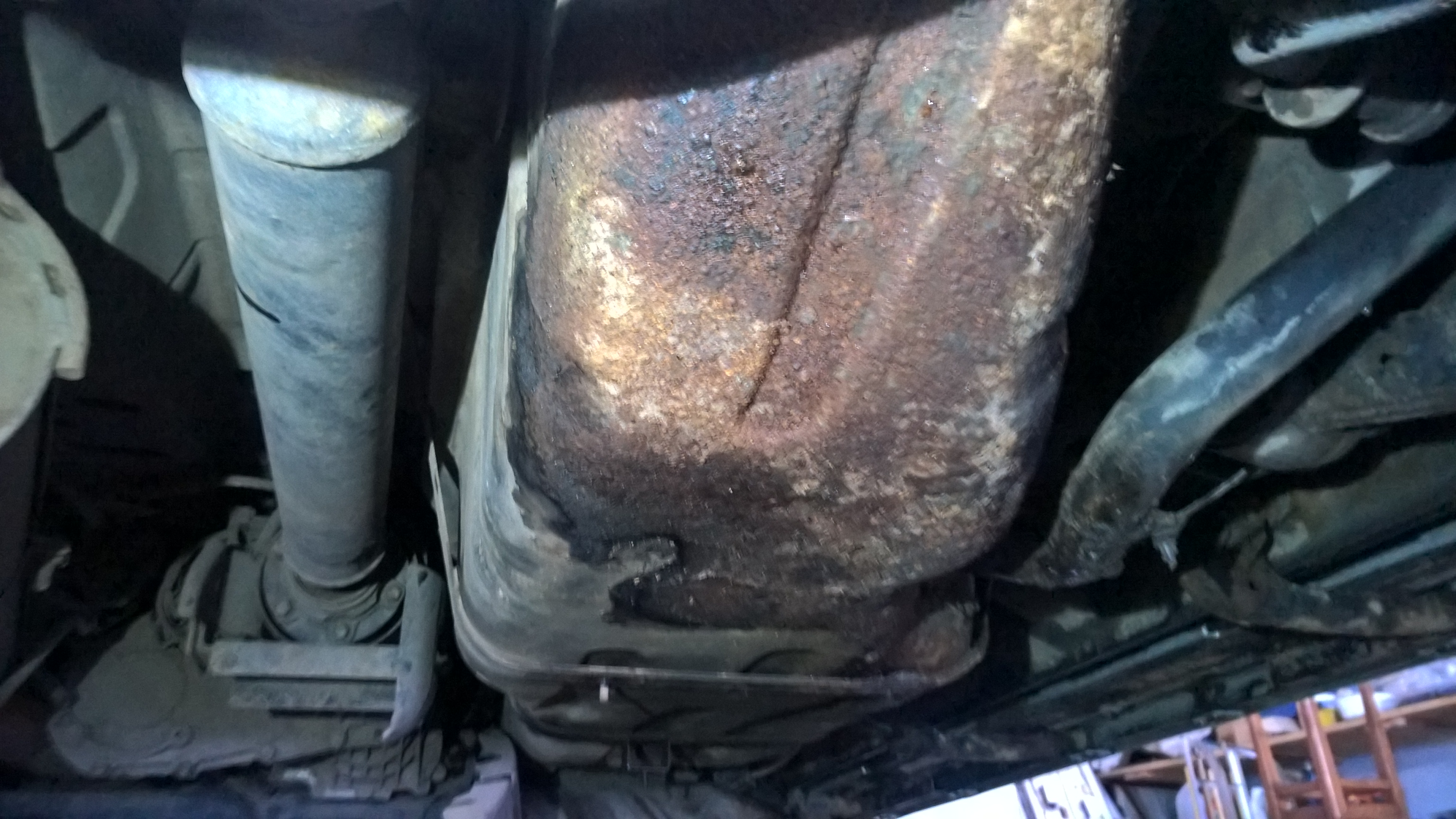

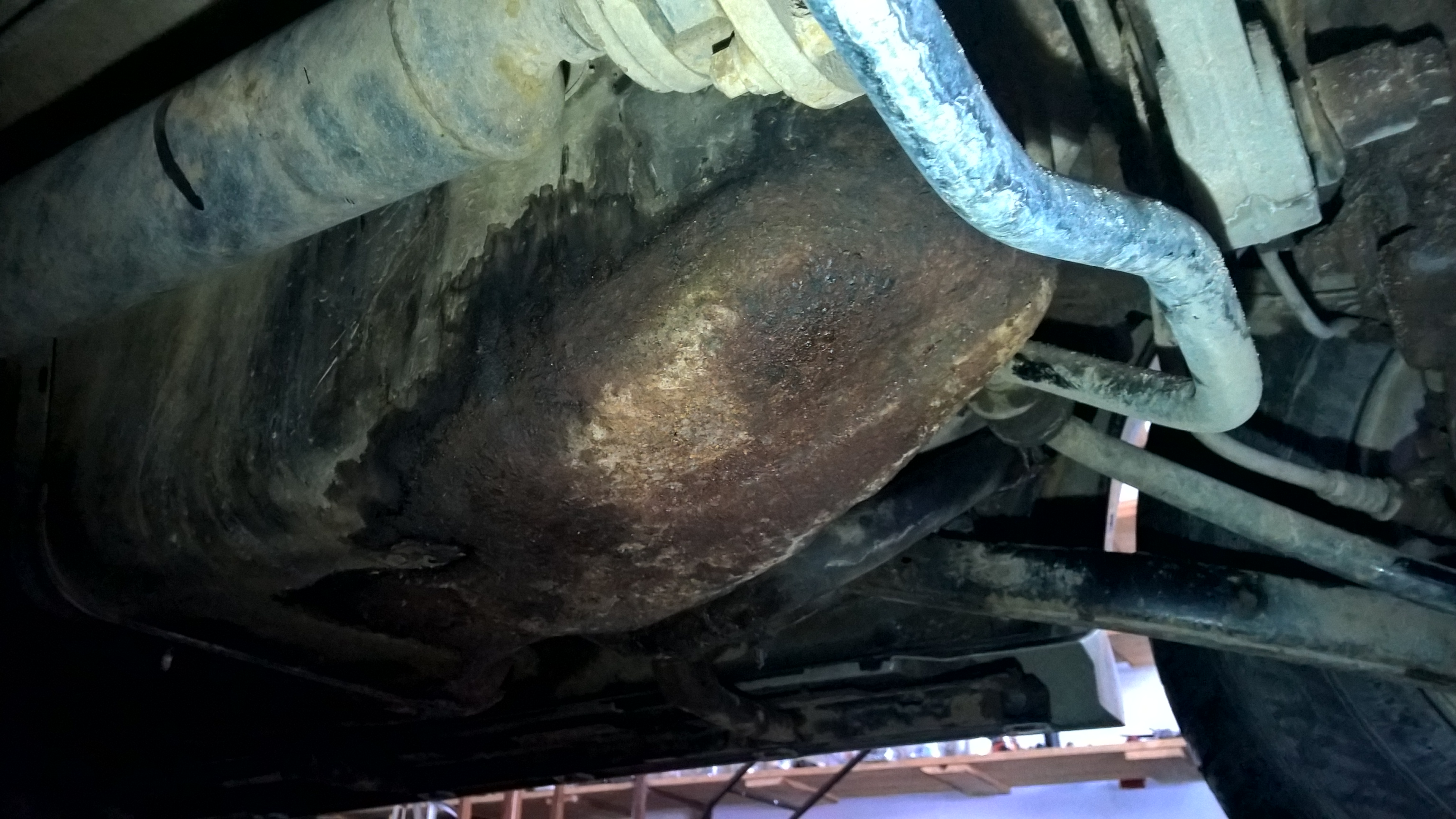

Скинул защиту.... Чуда не случилось.....
Вся задняя часть бака одно сплошное месиво.
Трогать что либо во избежание усиления течи не вижу смысла.... Фото сделаю отдельно

Не бери Кэтай. Оно ржавеет хуже оригинала. Еще и изнутри.
Либо варить Алюминиевый, либо покупать уже свареный. И забыть про эту болячку.
Плюс замена заливной магистрали на новую с ее об
работкой антикором. Как вариант сооружить свою.

Там две области проблемные.
Задняя часть, где вся земля под защитой скапливается и магистраль горловины, под ее защитой тоже вырастает огород и она гниет.
