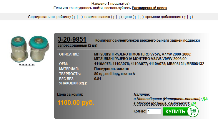

Взял такие (прикрепил). Я сейчас прям весь в печали ::'(: Как бы комфорт при езде тоже вещь немаловажная. Дороги в моем регионе большей частью из плит. Пятой точкой каждый стык придется отсчитывать. Ой как не хочется.

Неужто такие никто не ставил? Или лучше Мацумой озадачиться?

Конструкция просто интересная у этих сайлентов. Втулка не приварена, а запрессована. Хорошо это или плохо? А "плюс минус дольше" - это сколько? Родные (оригинальные) отходили 220 ткм, ну и еще могут походить....по городу, ну а в дорогу дальнюю страшновато уже.

Рычаги - дорого. Изначально этот вариант рассматривал. Пришлось отказаться. Новосибирские потому и купил, что отзывов хороших больше чем плохих. Правда поэтому поводу на форумах каша из "Точек опоры", "Полиуретана" и "x5 ресурс". "Смешались в кучу кони, люди..." По существу и конкретному изделию отзывов мало. В основном: "Я поставил полиуретан, цвет понравился. Цвет выцвел - полиуретан плохой".

Вопрос: твердость по Шору (шкала А) 80 ед., как для Пыжика? Об оргигинальных резинках (сайлентах) есть какая инфа для сравнения?
