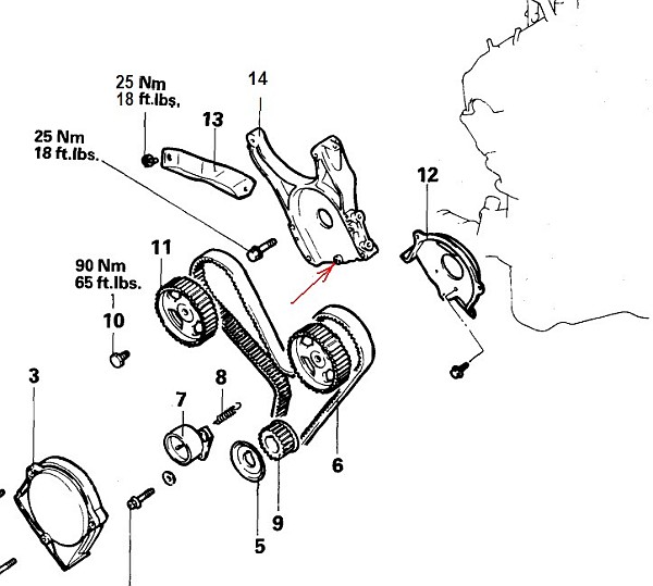

Короче, течь так и осталась, и всё так же ведёт себя непередсказуемо. Кстати, ещё я ранее не упомянал, что иногда в салоне (чаще всего при запуске) ощущался запах антифриза. Добрался я вчера до помпы. И что-то перестал восхищаться японскими самураями... Хрен куда подлезешь! Особенно восхитило снятие кронштейна компрессора кондея. Ну да ладно... Помпа вроде не бежит и не люфтит. Но думаю, что залез я туда не зря, потому что следы антифриза я всё-таки увидел в отверстии в алюминиевом кронштейне генератора возле правой звёздочки РВ, куда привинчивается кронштейн вентилятора. Примерно здесь:
Т.к. жижу я не сливал, то решил ещё раз попробовать опрессовать систему. Даванул компрессором 1.5, думал увижу течь в этом месте, но ничего не потекло. Похоже что течёт не из самой дырки, а сверху туда стекает (может когда машина носом вниз стоит). Опять увидел течь из под шлангов, но уже в других местах и совсем немного. Чувтвуется, что нужно долезть до развала между блоками, так там ни черта не видно. Наверно придётся ресивер снимать. Заодно и проверить шланги, до которых рукой не дотянуться. Так вот у меня вопрос: разобрать- дело не хитрое, но потом всё ставить... Пугают прокладки. Из чего они там сделаны? Мне к завтрашнему вечеру желательно машину уже собрать. Если прокладки из пресс-шпана или тонкого паронита, то вырезать смогу- не вопрос. Но если там что-то фельтиперстовое, да ещё и на герметике или на лаке, то это для меня будет кирдык, т.к. нужно будет заказывать, а привезут только через несколько дней.

А-а! Ну, тогда понял... Мне просто нужды разбирать её не было, там вроде всё нормально. К передней части у меня притензий уже нет, т.к разобрался, что это сверху попадает - с развала стекает. Вот занюю часть посмотреть бы, но это не сейчас, т.к. там без снятия впскного коллектора кажись не обойтись.
