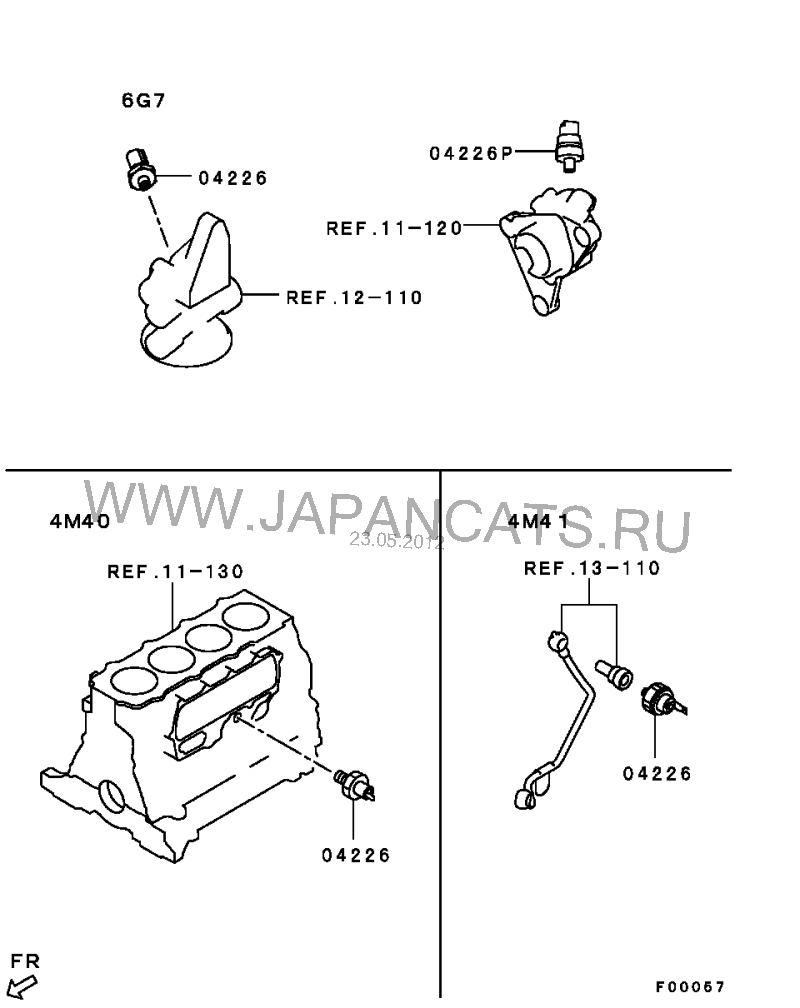

Масло Mobil, вязкость... забыл... Счет лежит в машине, завтра заберу его оттуда - в нем должно быть написано.
А где находится тот самый датчик, который вы рекомендуете заменить? И код/артикул запчасти если можно?

Re: Позже всех гаснет лампа давления масла!
Вот :
Mitsubishi MN 163743 Датчик давления масла
287,29р.
Позиция 04226
Находится на кронштейне масляного фильтра.
287,29р.
Позиция 04226

Спасибо! Т.е. я так понял можно подлезть его поменять "сверху" - из капота, а не снизу (защиту снимать и все такое...)?Виктор74 писал(а):Вот :

На 3-х литровом вроде сверху можно,на 3,8 наверное также все..Сибиряк250 писал(а):Спасибо! Т.е. я так понял можно подлезть его поменять "сверху" - из капота, а не снизу (защиту снимать и все такое...)?Виктор74 писал(а):Вот :
287,29р.
Позиция 04226
Сейчас спущусь в гараж-гляну.
Глянул...
Сверху навряд ли сможешь,это хозяйство под генератором прячется.
Снизу без проблем-сняв защиту.

Блин... Подъемник или яма значит... Проблемка... Искать или опять к официалам ехать... Там работы-то подозреваю минут на 10-15...Виктор74 писал(а):Глянул...
Попробуй на своей глянь,может 3.8 компоновка отличается малость..
Смотри под генератором,можно по проводу проследить.
Посмотреть смогу только завтра...
В "Экзисте" нашел на 3,8 два датчика давления масла:
1) тот самый 04226 MN 163743
2) 04226P MN 137360.
Вот как...
Вот как...
Если выдает как заменитель-то бери любой,там устройство-примитив).
Неа, выдает как две разные детали!
Кстати!... )) Цитата из мануала, не дословно, но смысл следующий (страница 3-17 насколько помню):
"Контрольная лампа давления масла должна гаснуть после заводки двигателя. Если она загорается во время движения, то обратитесь к дилеру. Движение с горящей лампой давления масла чревато заклиниванием двигателя".
Т.е. указано, что после заводки лампа должна гаснуть, а через какое время - абсолютно всё равно, главное чтобы погасла! Смысл я так понимаю такой...
Верно.Т.е. указано, что после заводки лампа должна гаснуть, а через какое время - абсолютно всё равно, главное чтобы погасла! Смысл я так понимаю такой...
Поэтому критического ничего не происходит,но лично я датчик бы поменял).
Сейчас книгу посмотрю,что там у 3,8 с датчиками..Неа, выдает как две разные детали!
Т.е. тот самый MN 163743 (04226)?Виктор74 писал(а):Один датчик.
Ставится там,где я описал выше.
У меня экзист по 3.0,выдает то,что я выше писал..Сибиряк250 писал(а):Т.е. тот самый MN 163743 (04226)?Виктор74 писал(а):Один датчик.
Как я понимаю-датчик идет на все двигатели серии 6G
