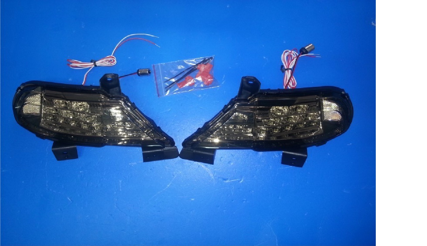

http://www.ebay.com/itm/Mitsubishi-Mont ... 6b&vxp=mtr
Интересно,а которые чисто белые,да и красные тоже,они парно светят,2 задних и 2 стояночных?Ну так ведь судя по проводам?

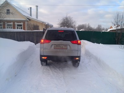

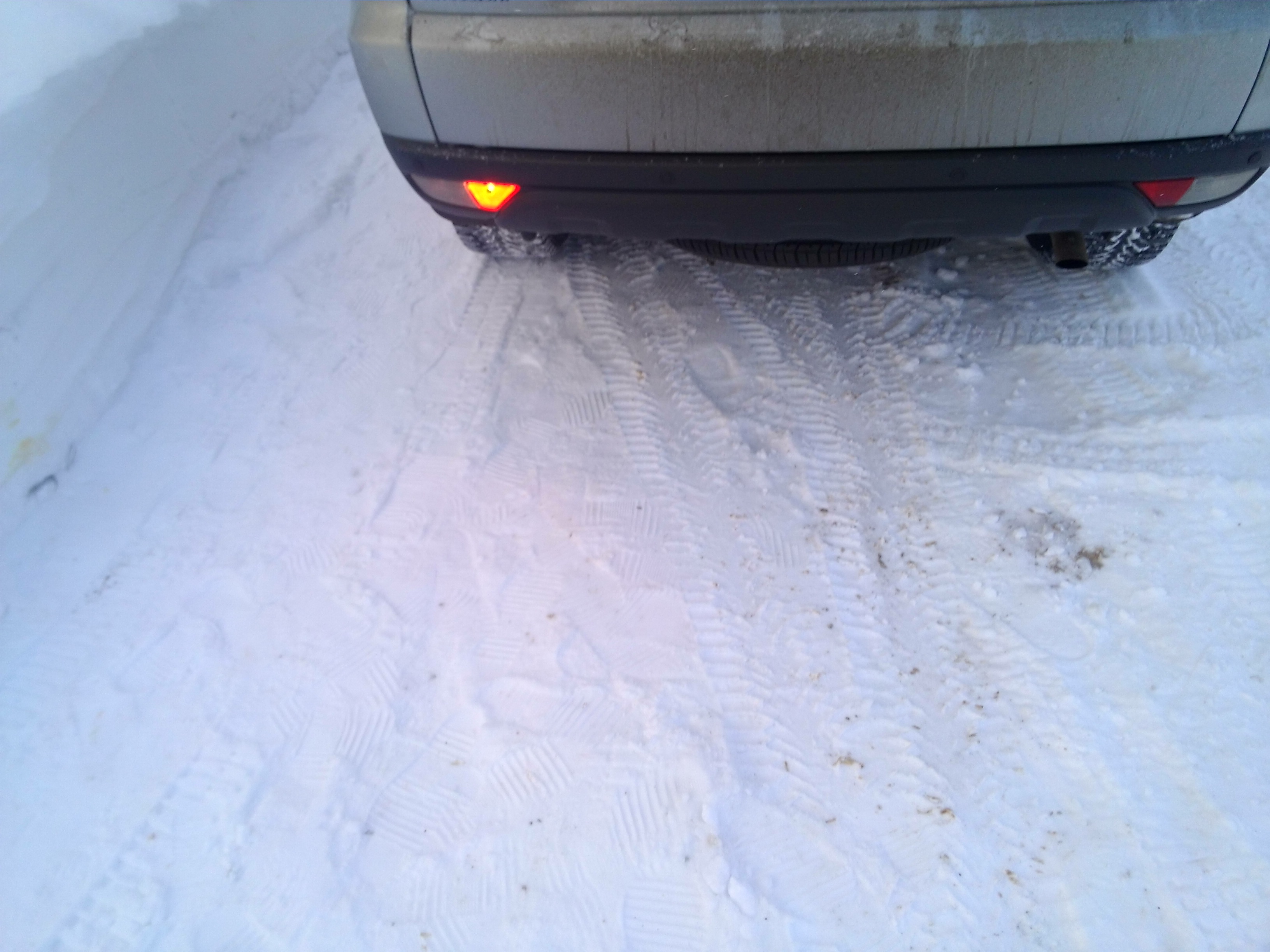

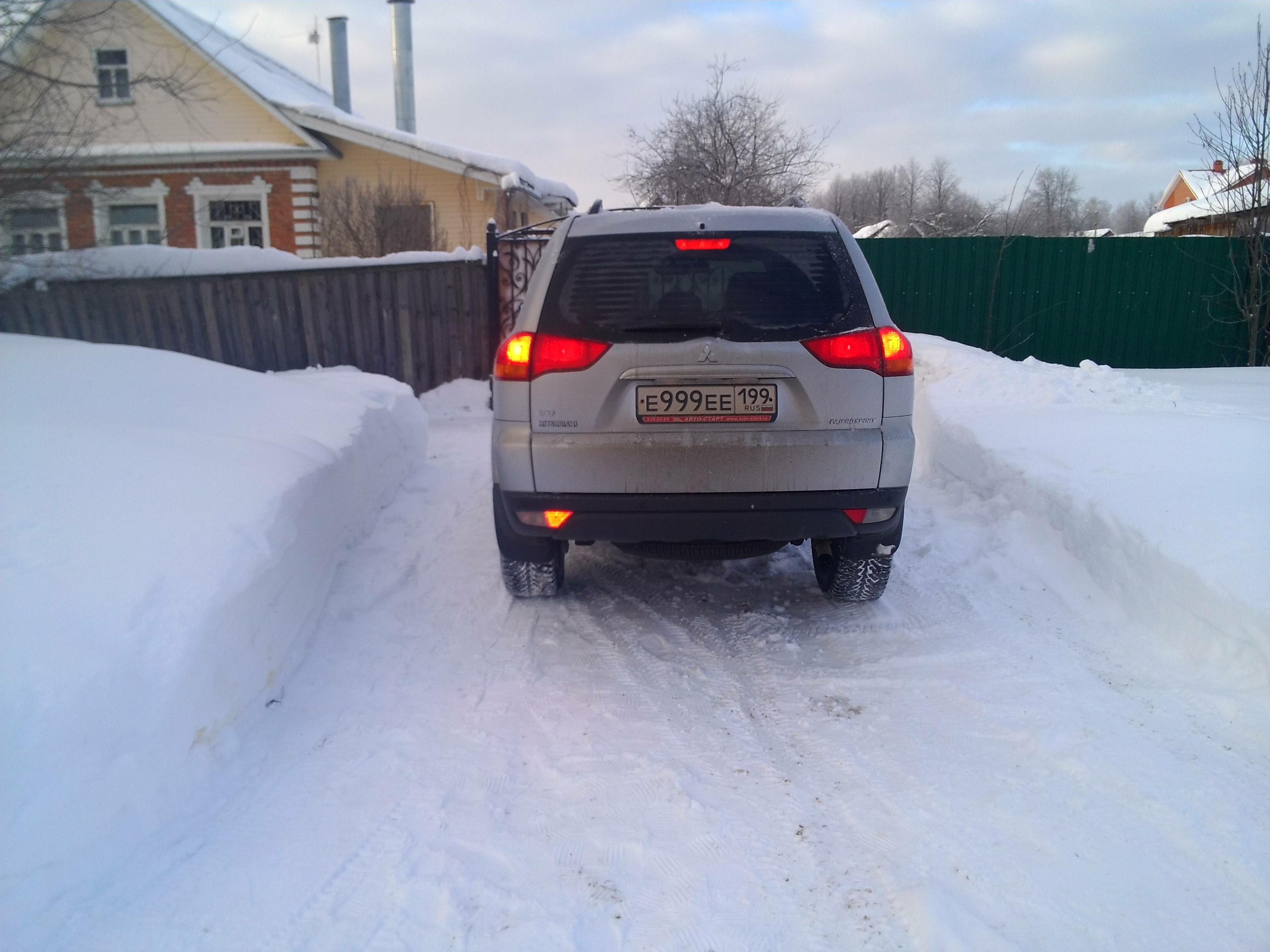

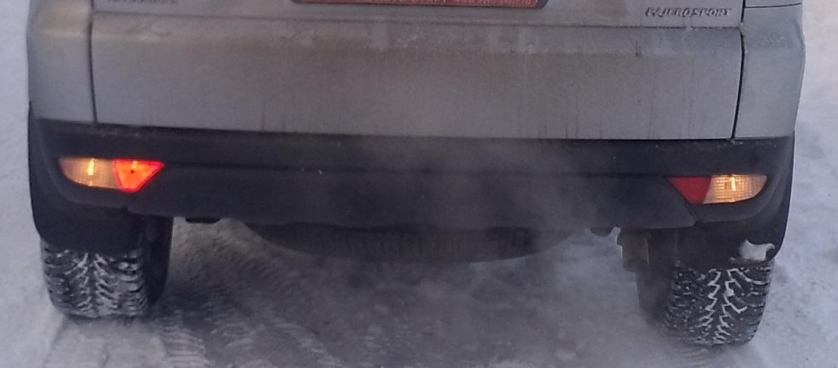

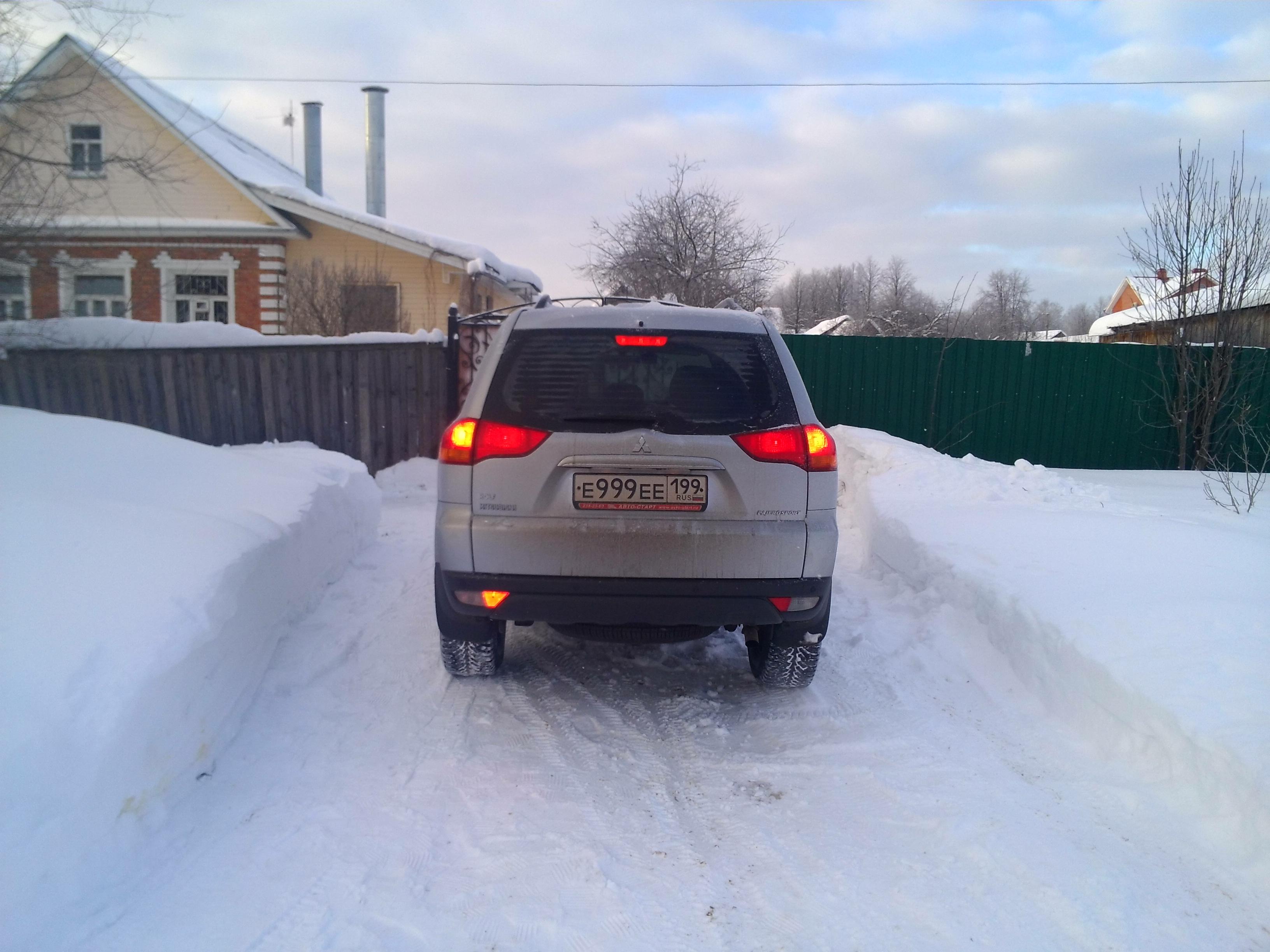

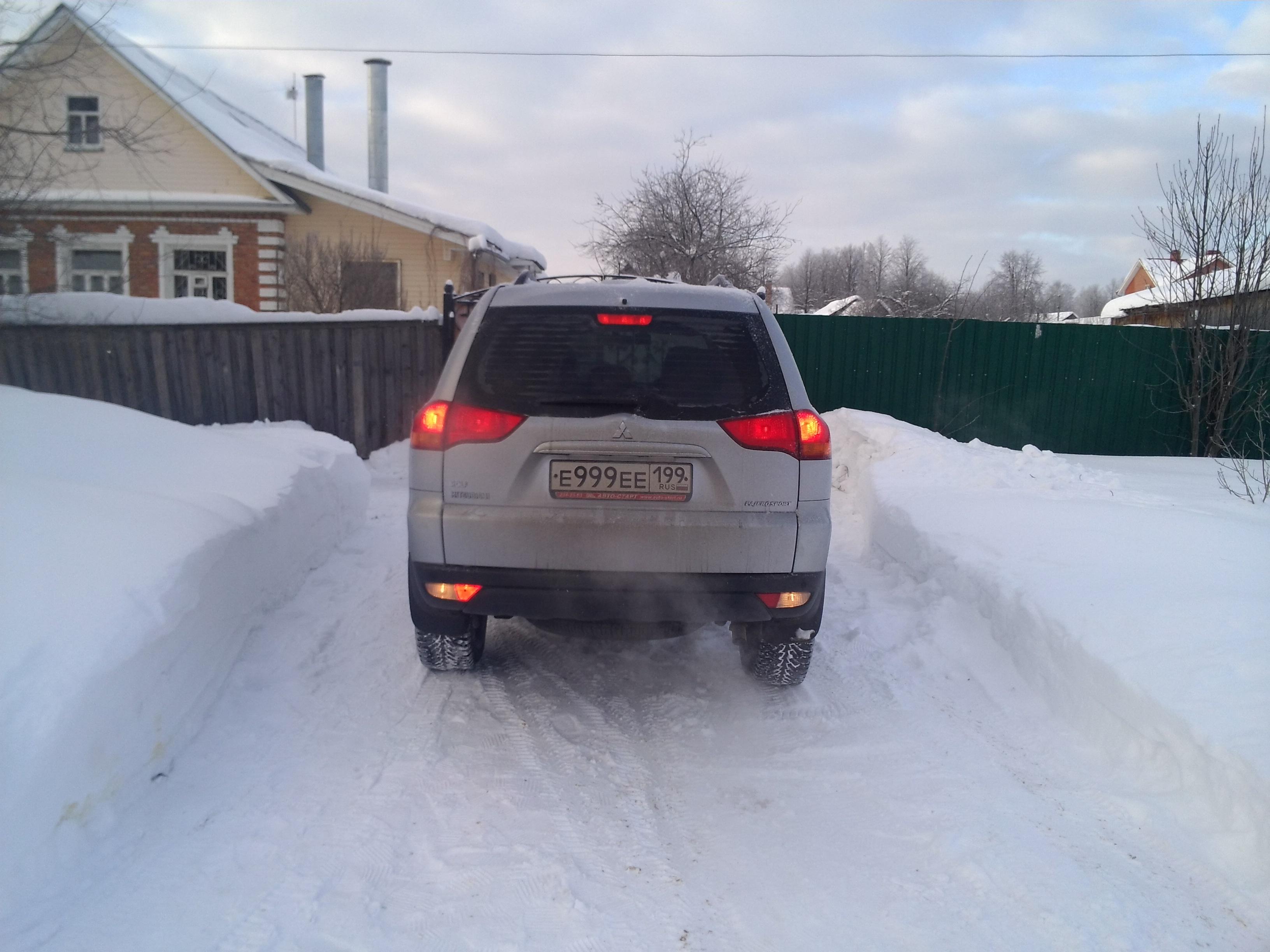

Поставил я "колхозный" фонарь.
Был на Т.О., вот заодно и бампер снял. Все подключил. Вроде как работает.
Но без "приколов" не обошлось, а именно - перестал работать китайский светодиод (распаялся). Пока воткнул простую лампу Н11 - (знаю, что пользоваться нельзя - расплавится пластик).
Парктроник (пакость) сначала весь мозг мне вынес - почему-то показывал неправильно расстояние. Сейчас вроде все вошло в норму.
Итого (в сумме):
- света стало больше, маневры в темное время суток стали проще и удобней. Особенно, если на короткое время включить Н11., но:
- достигнутый эффект освещения мал (хотелось больше).
- корма машины стала более гармоничной ИМХО.(одинаковые фонари) - на скорость не влияет......
Фотки будут после выходных, когда поставлю светодиод.
Итого (в сумме):

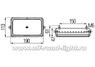

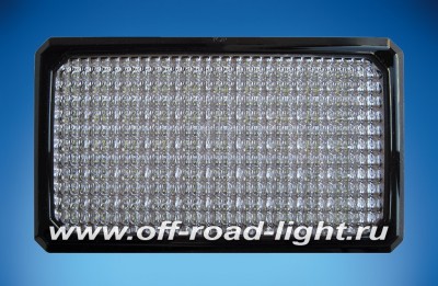

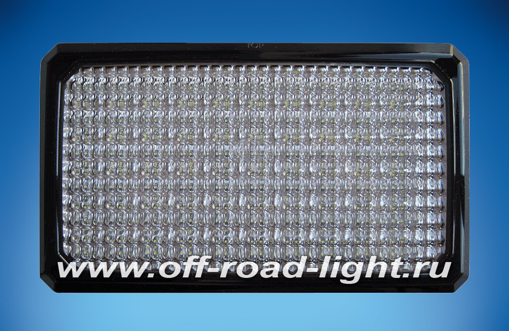

Озадачился, читал, много думал...

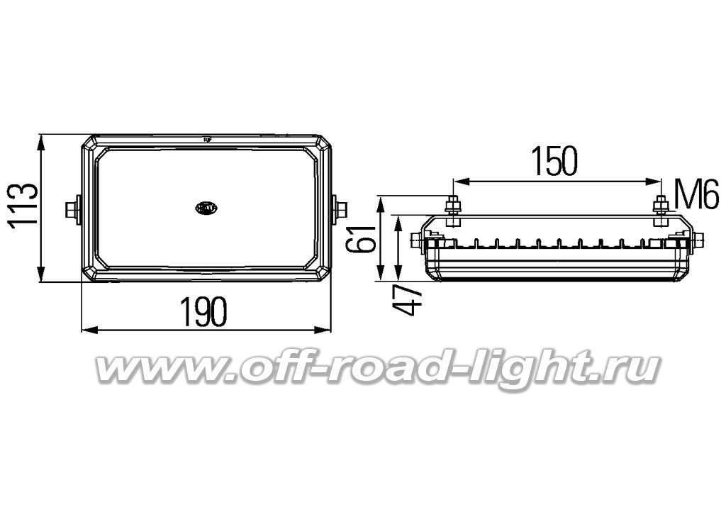

Если вот так: Вниз в штатаные места две красные как ПТФ + на задний ход вот такую светилку от HELLA
1GD996193-011 (или любой китайский аналог за вменяемые деньги).
И вмонтировать по центру пластиковой накладки задней двери.
ТТХ тут: http://www.hella.com/MicroSite/eliver_s ... eam_GB.pdf
Светит вот так http://www.hella.com/MicroSite/eliver_start/eliver.html
Цена....За такие деньги она должна еще и сос.. ...пахнуть лавандой

Спасибо!PERESVET писал(а):Поздравляю. Отлично получилось. Симметрично и завершенно.

Я вот заказал себе такие,жду.
Т.к. купил светодиодные стопы,а они тоже серебро как у Аутлэнда.
Думаю что все это на серебристом кузове будет смотреться нормально.

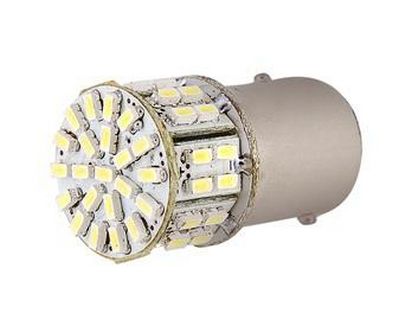

Немного информации к размышлению.
Поменял я в фонарях заднего хода лампочки на светодиоды, вот такие: (на рынке 200р/шт.)
Прикол в том, что света стало больше, чем от штатных ламп. Маневрировать ночью стало еще удобней.
Фото с меня, но позже....

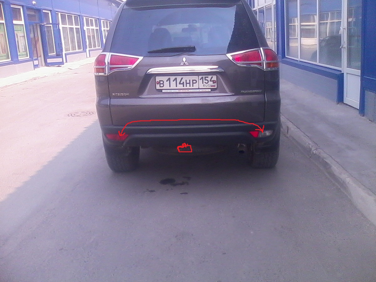

Re: Фонарь заднего хода.
Можно на право красный поставить,а задний ход организовать с помощью ПТФ которое крепиться к краю бампера по середине,лампа там 55Вт,будет достойный задний свет,такие ПТФ стоят на камазах и жигах разных,да и на волгах есть они.
- MAVR64
- Сообщения: 2881
- Зарегистрирован: 28 авг 2010, 20:51
- Двигатель:: Дизель
- Мой автомобиль(и):: Pajero
- Откуда: Саратов
- Благодарил (а): 134 раза
- Поблагодарили: 146 раз
Я так ее сшибать буду. Об остатки растительности (пни)drozd272 писал(а): задний ход организовать с помощью ПТФ которое крепиться к краю бампера по середине
