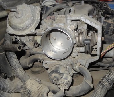

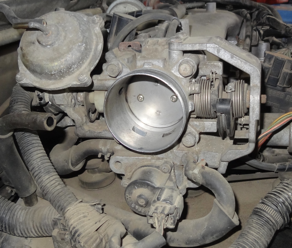

Re: прогревочные обороты
кароч выставление нуля на на тросовой ТПС пахоже лажа.
перепробывал подключением к своему разъёму 5шт. ТПС.
в т.ч. 2 новых
картина всегда та-жэ при 0,4В 8% открытия.
0% ТПС это крайнее положение неприкрученого к ДЗ датчика.
в это положение датчик не становится на заслонке, т.к. не хватает пазов.
при этом напруга 0,15 В т.е. далеко за пределами нормы.
при этом полное открытие получается - 85- 90%.
т.е. кика работает некоррекно.
в т.ч. 2 новых
Не, ну почему лажа....
Раз в крайнем положении выдает 8%, а не ноль - как раз именно тут и лажа. Надо искать причину отчего так.
У меня по мотор трясло как паралитика- по елм выдал4,6%,выставил на 0- мотор не узнать,лажа разве?
ничего не понял... в каких еще руках?Unklown писал(а):ещё раз
ТПС выдаёт ноль% в руках
при этом вольтаж низкий, чек вылазит
сделайте настройку TPS по инструкции в соответствии с типом вашего датчика.
у тебя разве с тросом ДЗ?артем телегин писал(а):У меня по мотор трясло как паралитика- по елм выдал4,6%,выставил на 0- мотор не узнать,лажа разве?
я кабудта по кетайске пишуартем телегин писал(а):сделайте настройку TPS по инструкции в соответствии с типом вашего датчика.
если настроить по мурзилке, то 0% не получаеца на тросовой заслонке.
в самом крайнем положэнии имею 0,4 В и 8%
значит где-то косяк в логике мозгов машины? или кто-то поковырялся до этого и выставил "ноль" не нулем.Unklown писал(а): если настроить по мурзилке, то 0% не получаеца на тросовой заслонке.
а может просто сброс аккумулятора поможет...
ну а какие еще дать советы? в идеале все должно настраиваться по мануалу. у меня например ставится 0,58-0,69 V при включенном зажигании. Это и есть "0%".
ещё раз спрошуhc2hunter писал(а): у меня например ставится 0,58-0,69 V при включенном зажигании.
у тебя и артем телегин заслонка тросовая?
у мну при 6,2В 12%
клеммой не сбрасывается.
у меня Montero-3. двигло 6G74 MPI, обычное атмосферное.
заслонка, разумеется, с тросиком, настоящая механическая, а не электронная.
У меня тоже тросовая. Монтеро 3 MPI. ELM при закрытом дросселе кажет 0-0,4%.
