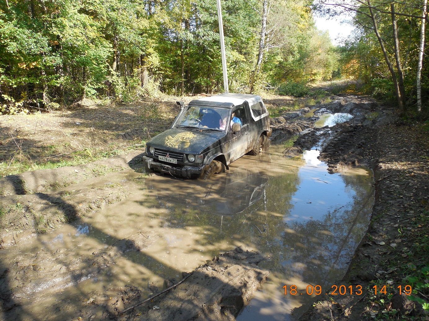

Re: Черный кабрик

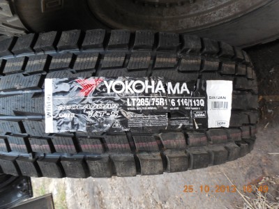

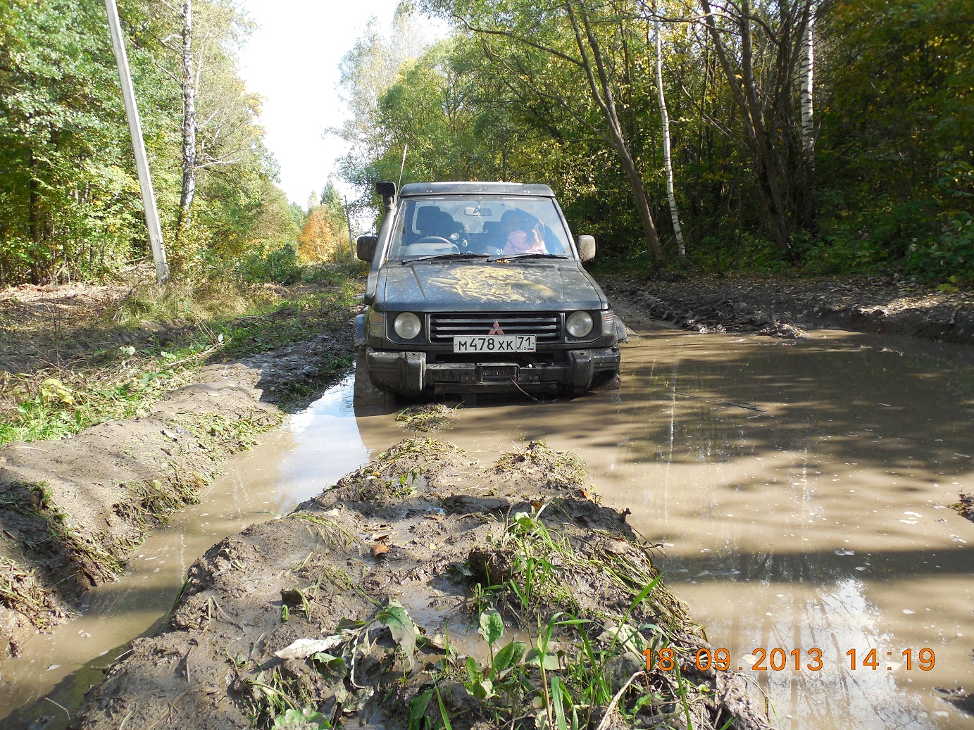

Крузер на Кумхе КЛ71 285/75, правда под ним она уже прилично стерта. У него просто своя тактика прохождения
А грязи кстати вокруг уже мало, пора на дальняк выезжать. Но тут надо машинку подделать.

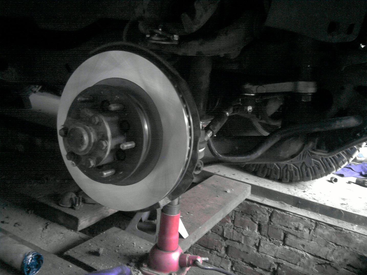

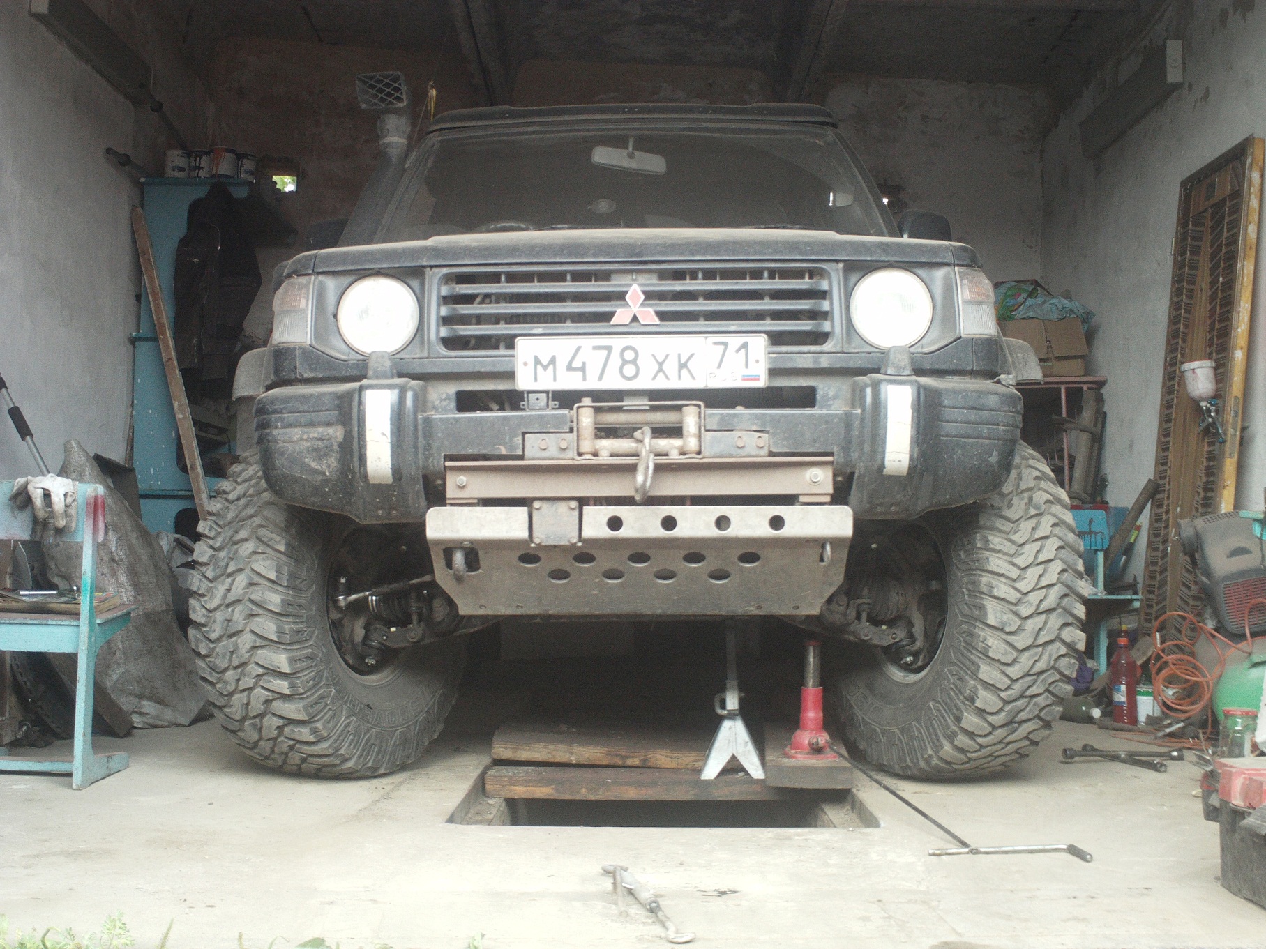

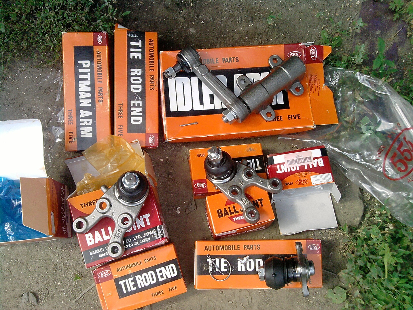

Закончил переборку передней подвески. Разборка была тяжелой, пришлось применить кувалду
Сошку пришлось надпиливать, чтоб снять. При сборке некоторые конуса сели как то глубже, то ли подразбиты отверстия, а может так и надо. Заодно заменил тормозные диски (Brembo), ступичные подшипники (Koyo), и один ШРУС (HDK), лучше бы конечно оригинал в сборе, но этот давно лежит, посмотрим. Осталось сделать сход -развал.
Решил заснять работу подвески. Очень часто пробивает при ходе вниз. Да торсионы чуть подкручены, но только чуть. Такое ощущение, даже если было бы расстояние больше то все равно пробивало бы. Аморты Монро, машина не раскачивается, но видно вес 35 тапка дает о себе знать. Вот думаю, что лучше поставить по второму такому же или какой нибудь усиленный один?
Надо попробовать на стандартных колесах посмотреть. Хотя они у меня по фрэйму 215/86 R 18 т.е. почти 33 и клиренс при этом 245 мм, а Я то думал чего у меня тахометр почти не завышает на 35
Спасибо Юре (Жиперу) за посылочку

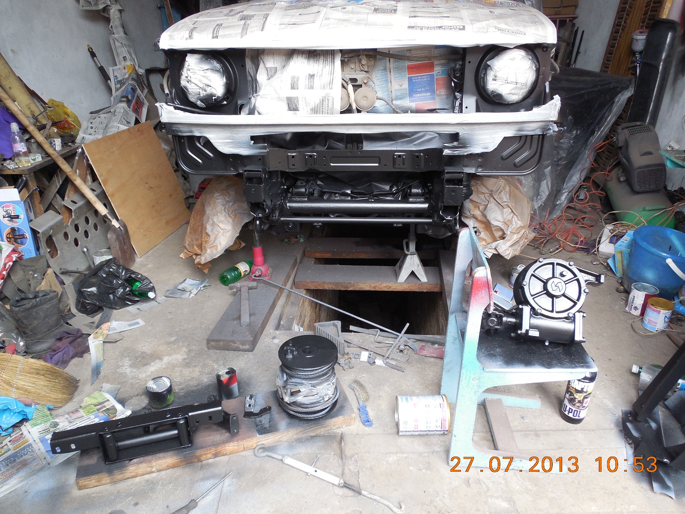

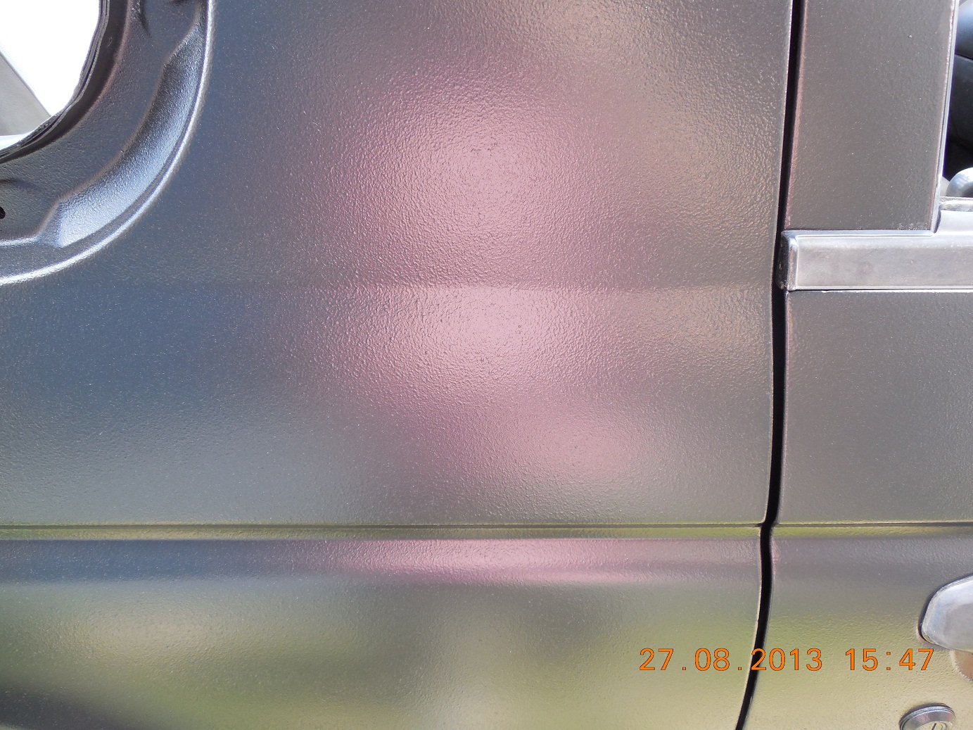

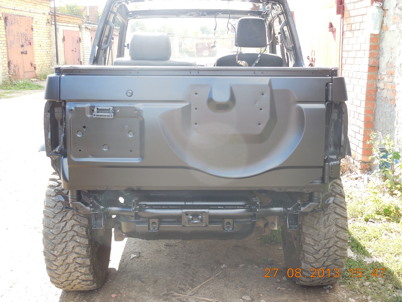

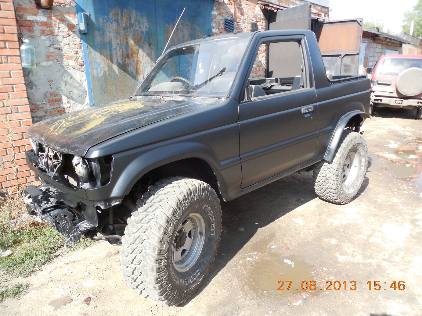

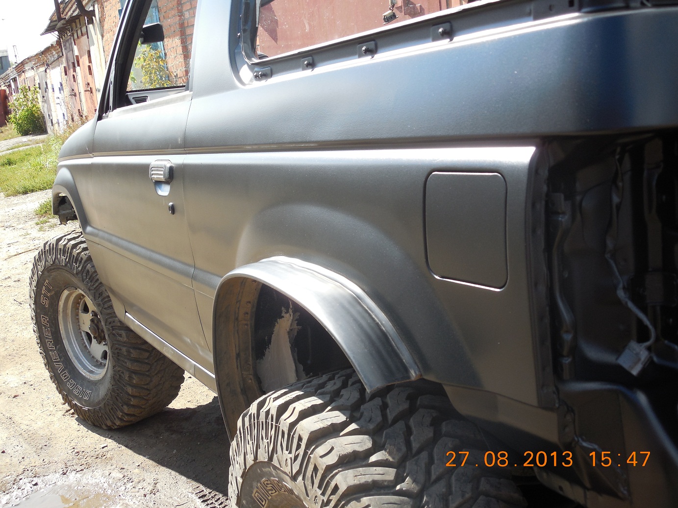

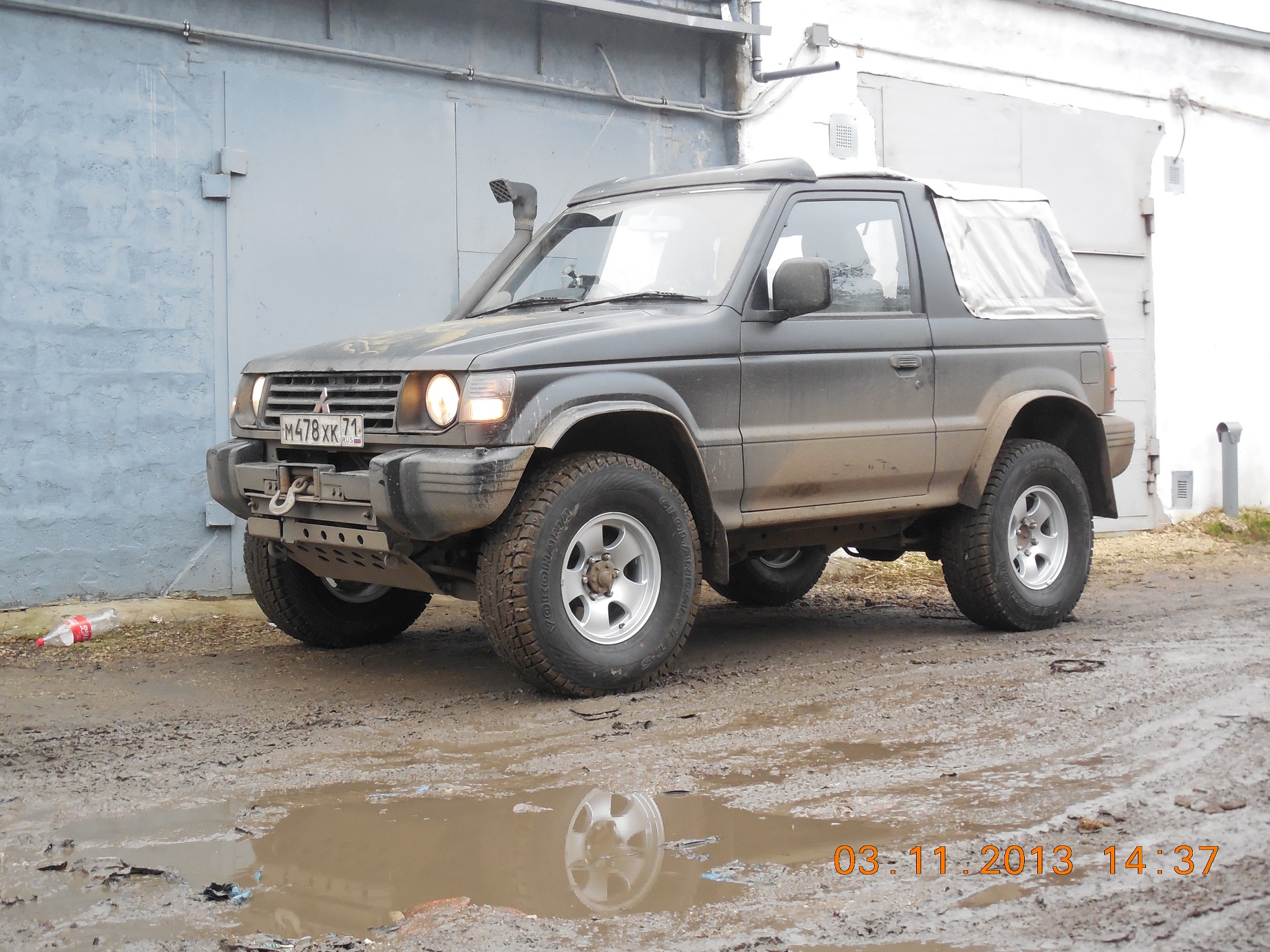

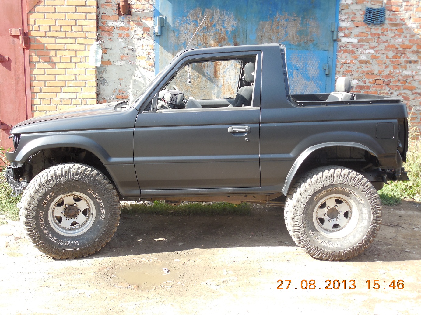

Ну наконец покрасил!
Подготовка оказалась очень долгой, надеюсь не зря. Вся ржавчина искоренялась до нормального металла. Особых косяков выявлено не было. Самый главный — похоже промяли правый борт веткой и зашпатлевали не качественными материалами и покрасили как будто без грунтовки, зато лаком покрыли. Все подозрительное снял и сделал по нормальному.
Я конечно не спец по выравниванию поэтому получилось как есть. Тут задача больше была предотвратить развитие ржавчины и чтоб не сильно царапалась краска.
При подготовке Раптора выяснилось, что из 3 бутылок растворителя 2 пустые, отвердитель был уже добавлен, а растворитель в вск искать негде. Отступать некуда пришлось красить густым. Краскопульт с трудом его переваривал и делал очень малый факел и плевался из-за чего получилась приличная шагрень. Покрывать таким факелом всю машину даже в один слой было очень долго. Дело спас отвердитель, которого у меня было много от других 2х компонентных красок. Более жидкий слой чуть спас дело с шагренью, но все равно получилось по фактуре как антигравий.
Цвет получился полуматовый (добавлен матовый лак) и если чуть отдалится от машины то шагрень не видно и вроде даже ничего.
В конце концов это не "понтовоз" и не легковушка.
На царапанье не проверял пока, но при сборке и судя по засохшему остатку в бутылке очень прочный. Впереди испытания и тогда сформирую свое мнение о покрытии Raptor

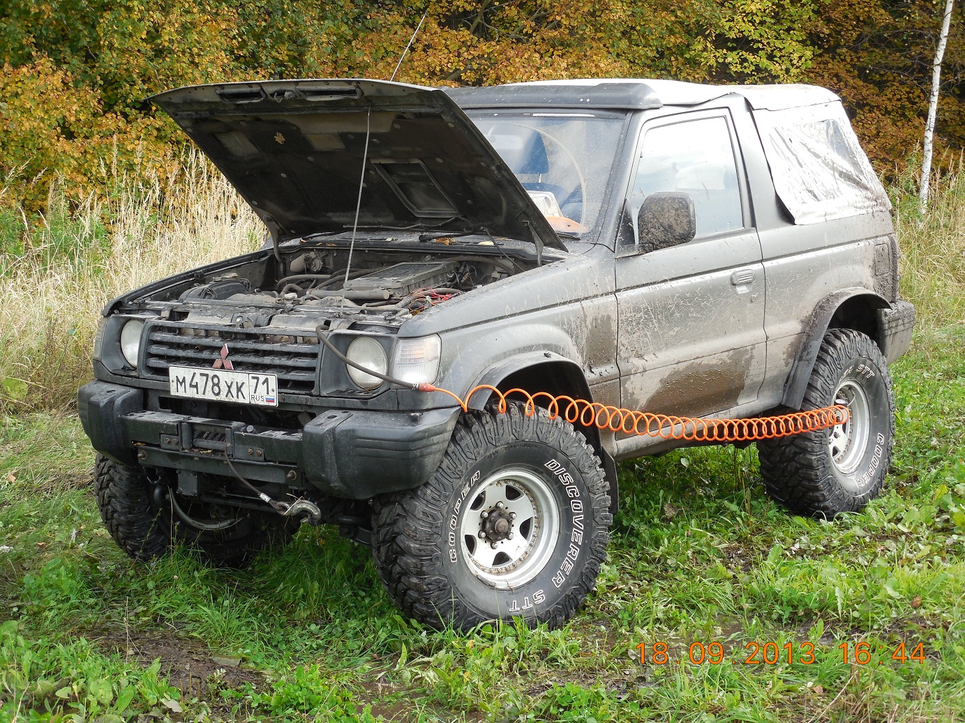

Лебедка отработала на все 100%. Пусть колеса крутятся при лебежении быстрей, в любом случае помогают ей. Единственное за намоткой надо следить, а то разок намотал мимо барабана и почти порвал трос (жалко), хорошо что получилось снять механизм подключения муфты и размотать трос, т.к. дальше лебедится пришлось много.
Как хочется обратно Симакс или ТСЛ, но когда едешь по трассе радуешься , что МТ

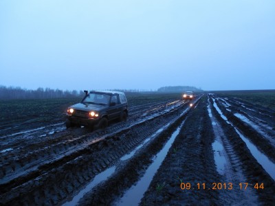

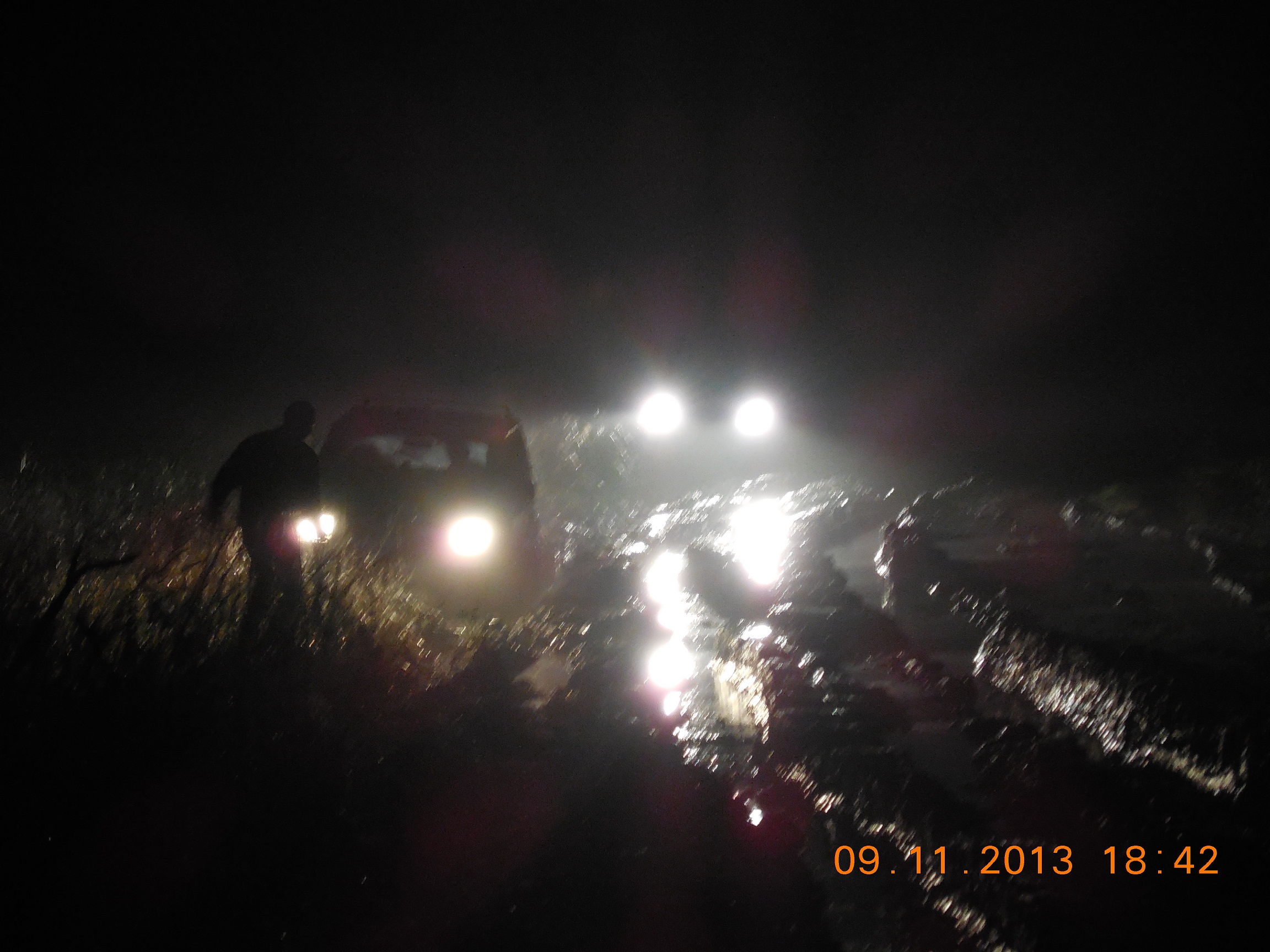

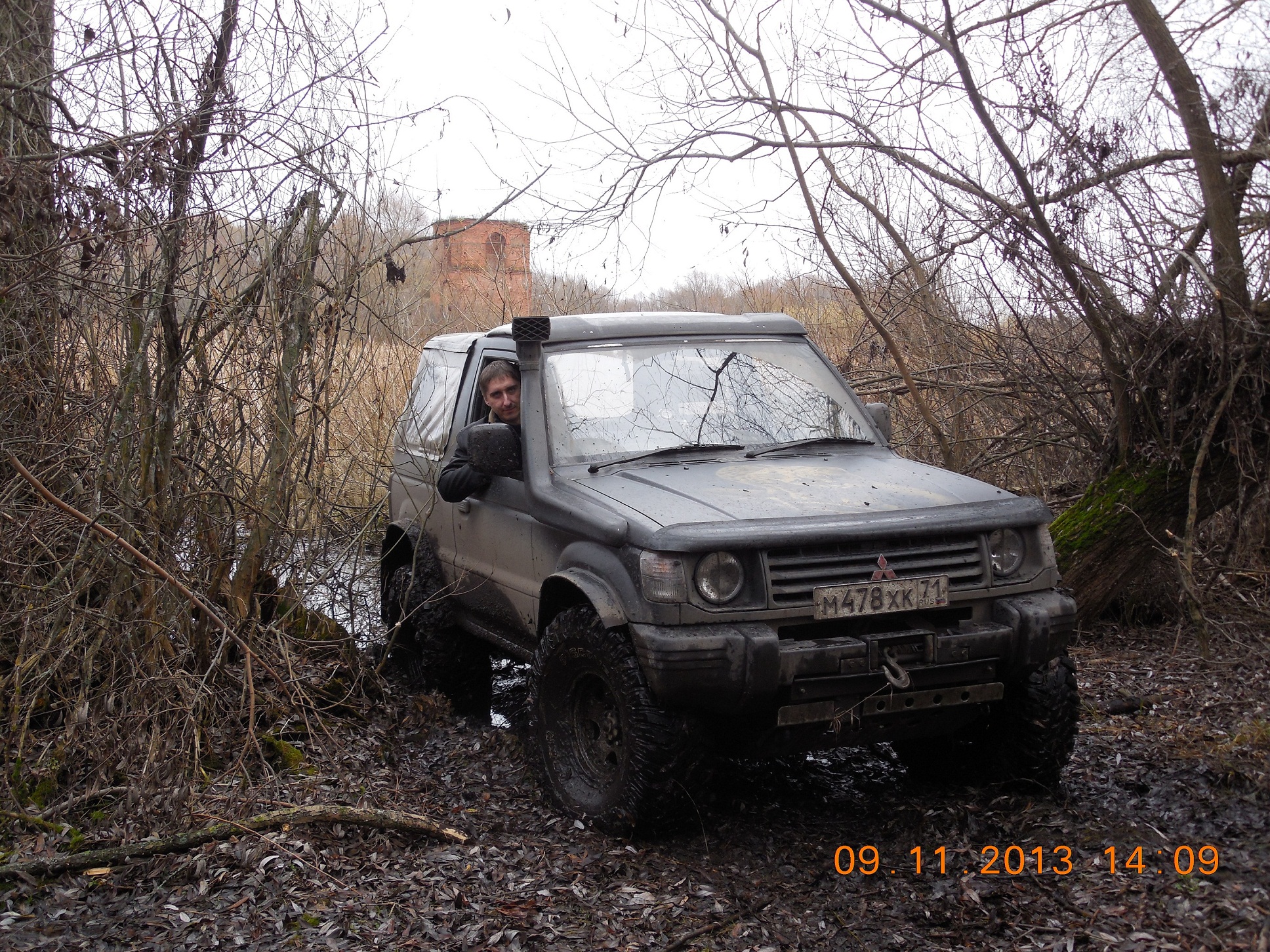

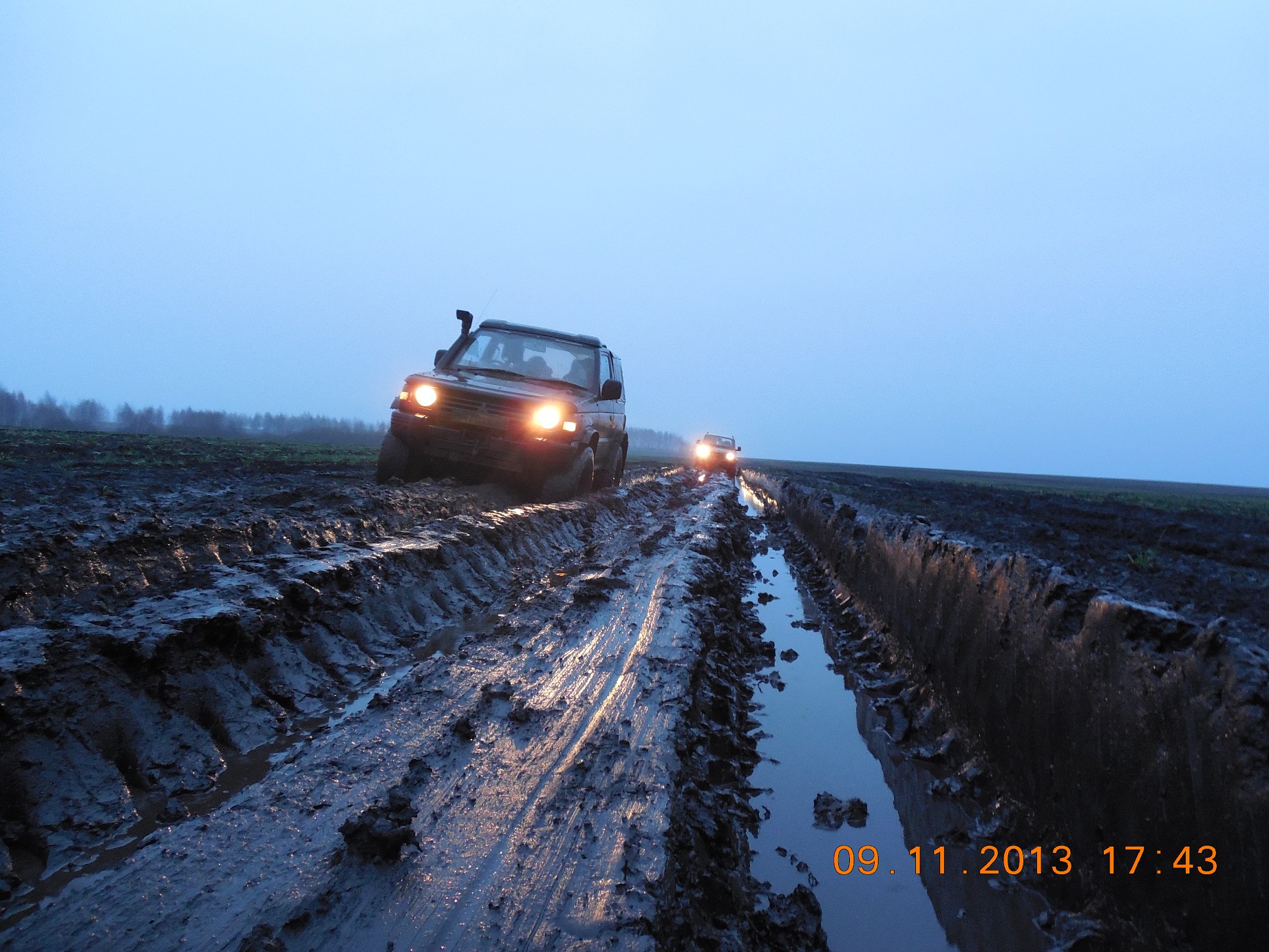

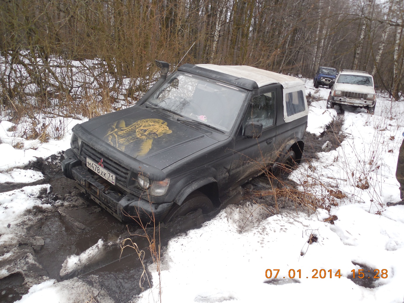

Последняя поездка по грязьке перед зимой. Оторван трос на лебедке (за кого цеплялся зачем то решил дергнуть
), с учетом, что в колею попали в темноте появился острый вопрос в дополнительном свете.
Ездили на Урочище Полтево Городище, церковь после образования Пронского водохранилища осталась на острове, пока туда не дошли, решили зимой туда доехать, и интересней будет и дойти по льду можно.

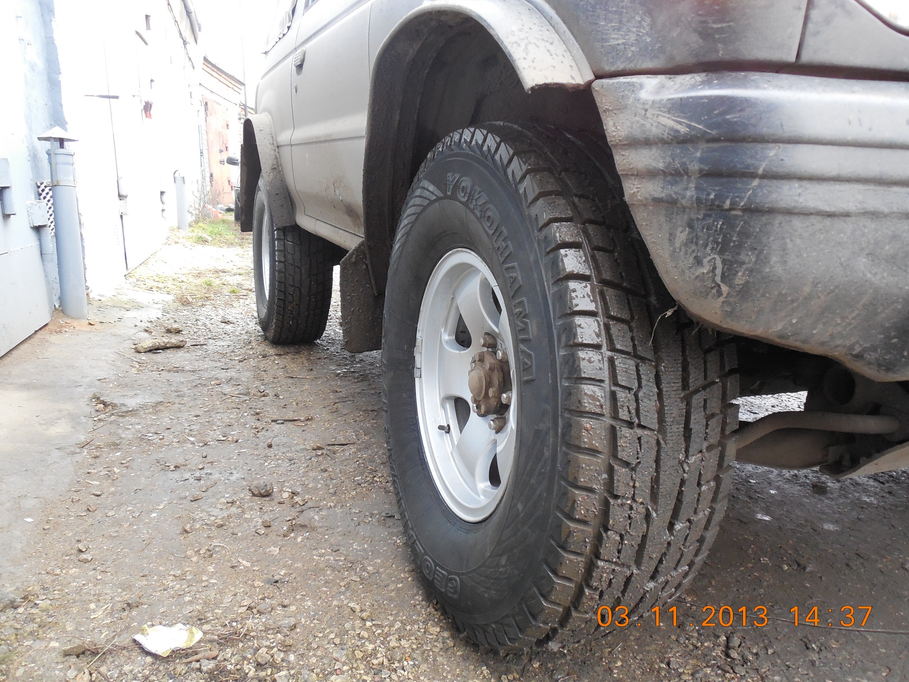

Тестируем зимние шины, пока без сугробов

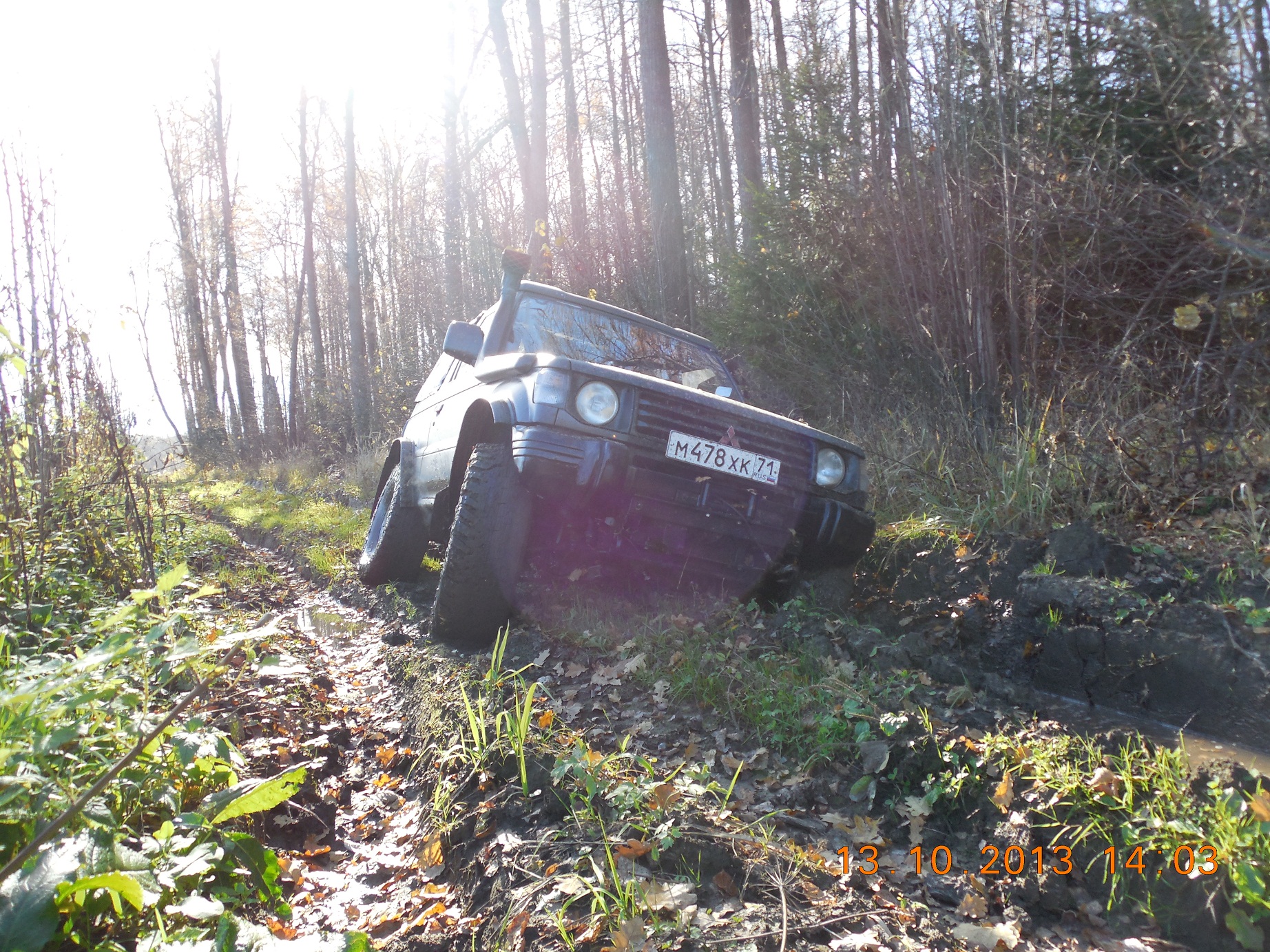

Ну что же, испытания зимней резины продолжаются, правда без снега
Пока особой разницы нету, хотя из ледяной колеи выбирается замечательно и по трассе безопасно. А по льду проезжает тот кто первый, остальные проваливаются.
После ковыряния во льдинах еще раз убедился, что нужно ставить пороги и делать защиту брюха, а то можно чего нибудь оставить

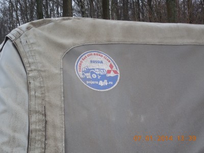

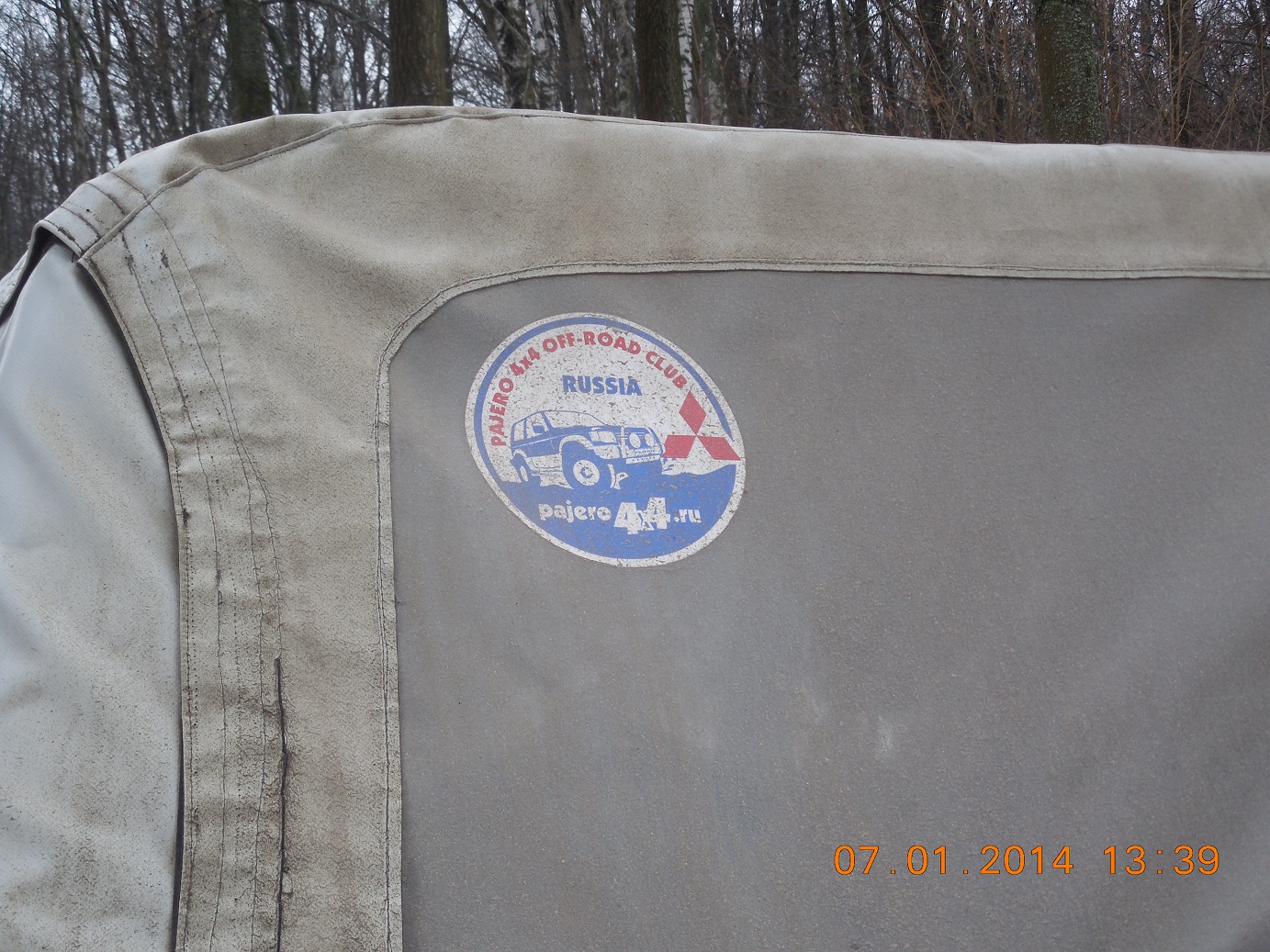

Ну и наклеечку наконец прилепил
