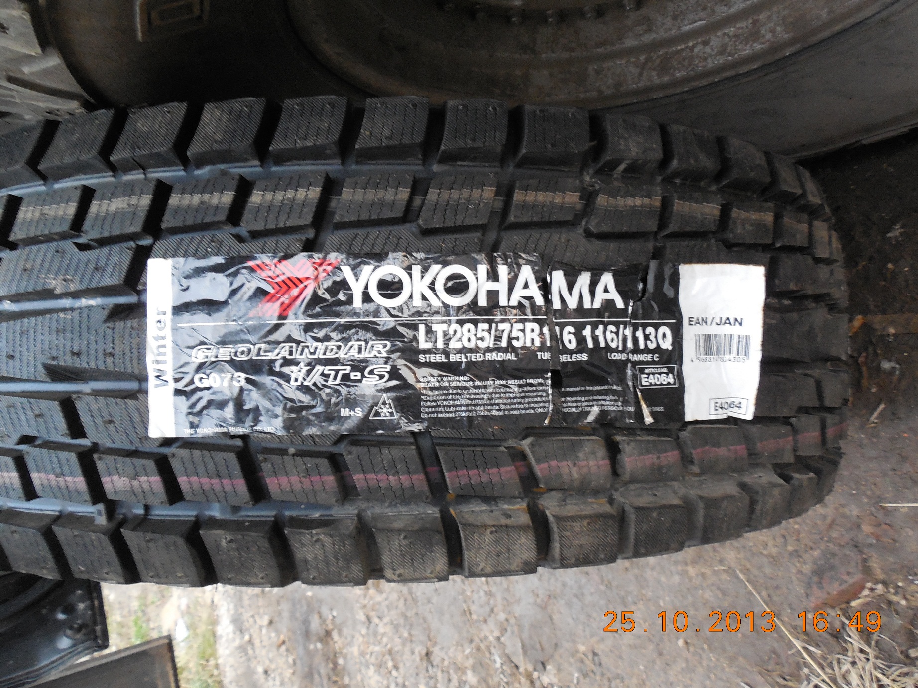

Прикупил себе зимние колеса, буду тестить

Тестируем зимние шины, пока без сугробов

Ну что же, испытания зимней резины продолжаются, правда без снега :)
Пока особой разницы нету, хотя из ледяной колеи выбирается замечательно и по трассе безопасно. А по льду проезжает тот кто первый, остальные проваливаются.
