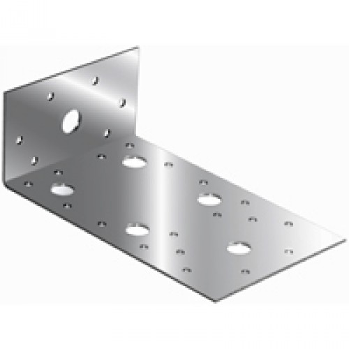

Уголок монтажный (примерно как на фото) купил по дороге в "Метизах", днём покрасил чёрной краской из баллона.

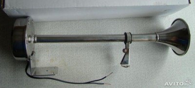

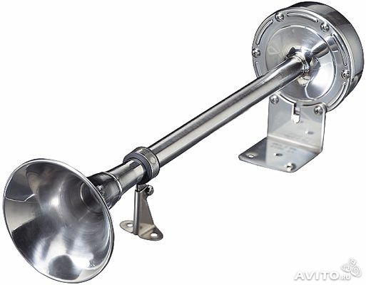

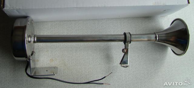

ПыСы. Фото дудок нашёл в инете))) Один в один.
Кстати, продают на питерском Авито)))
