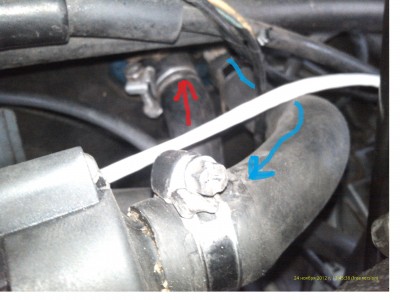

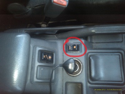

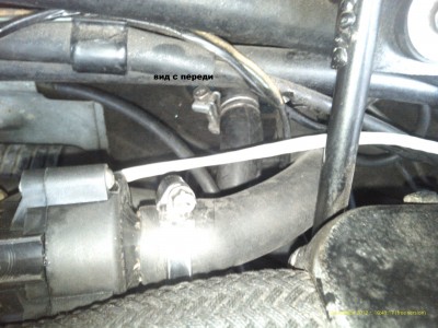

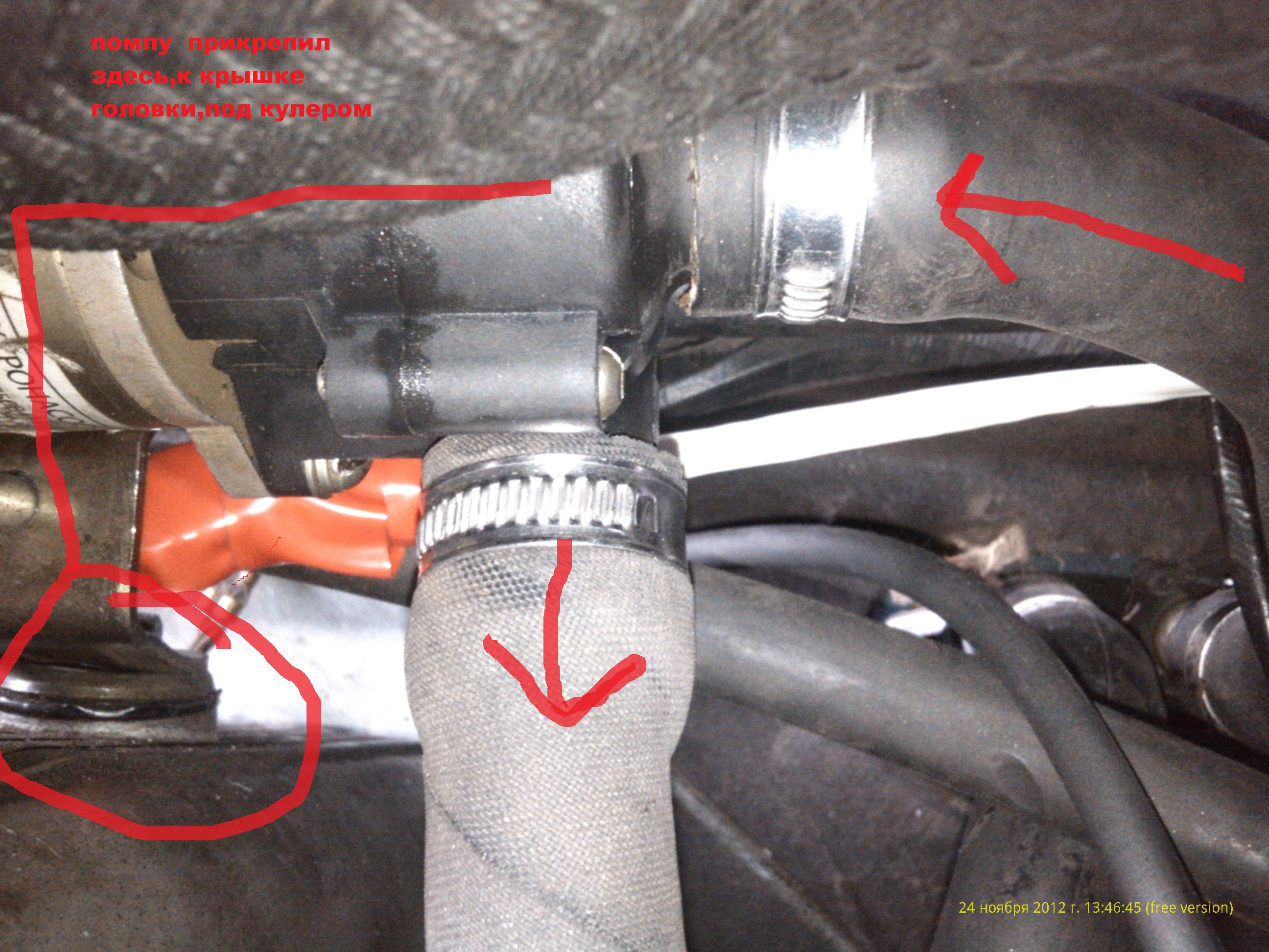

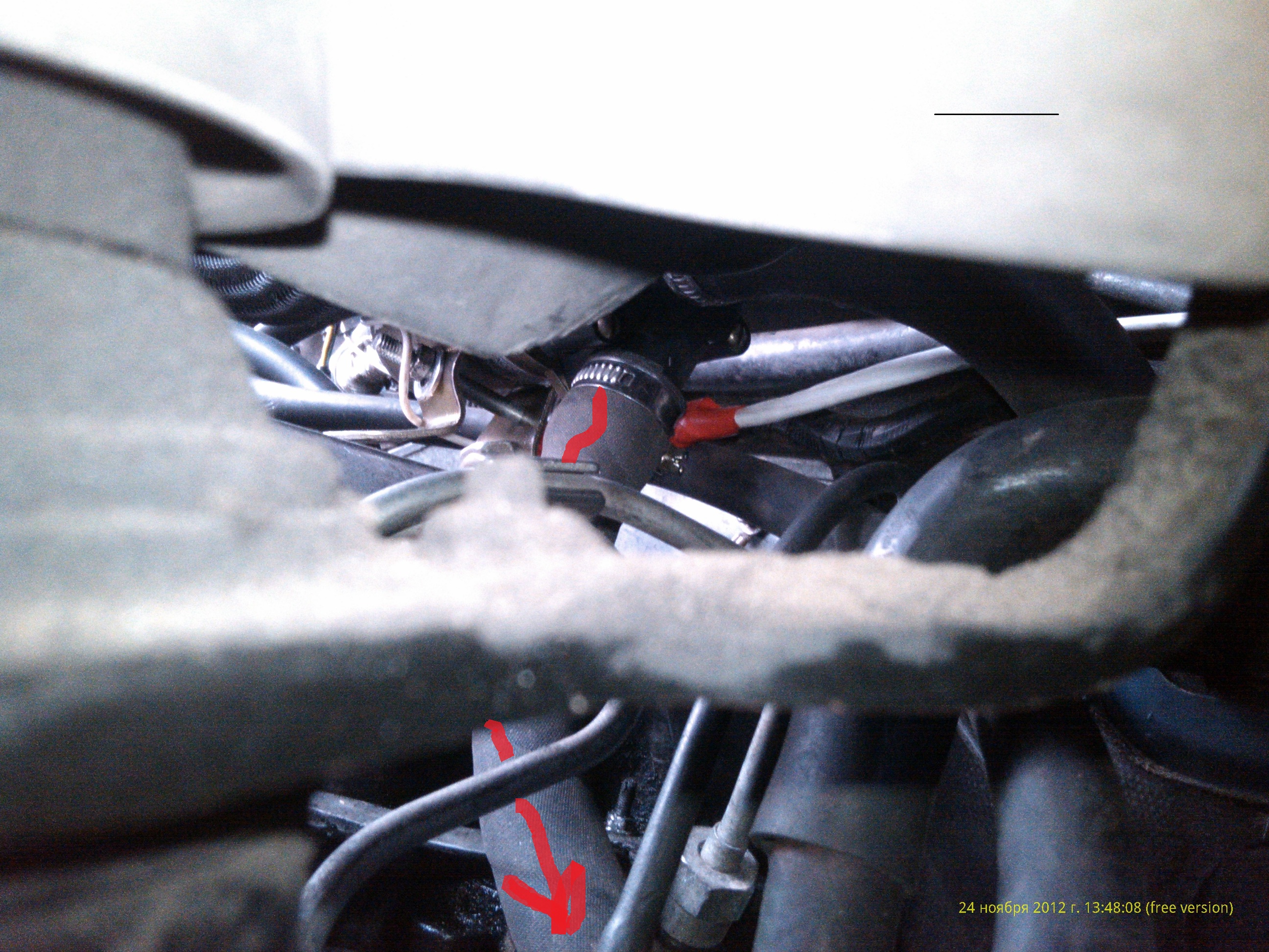

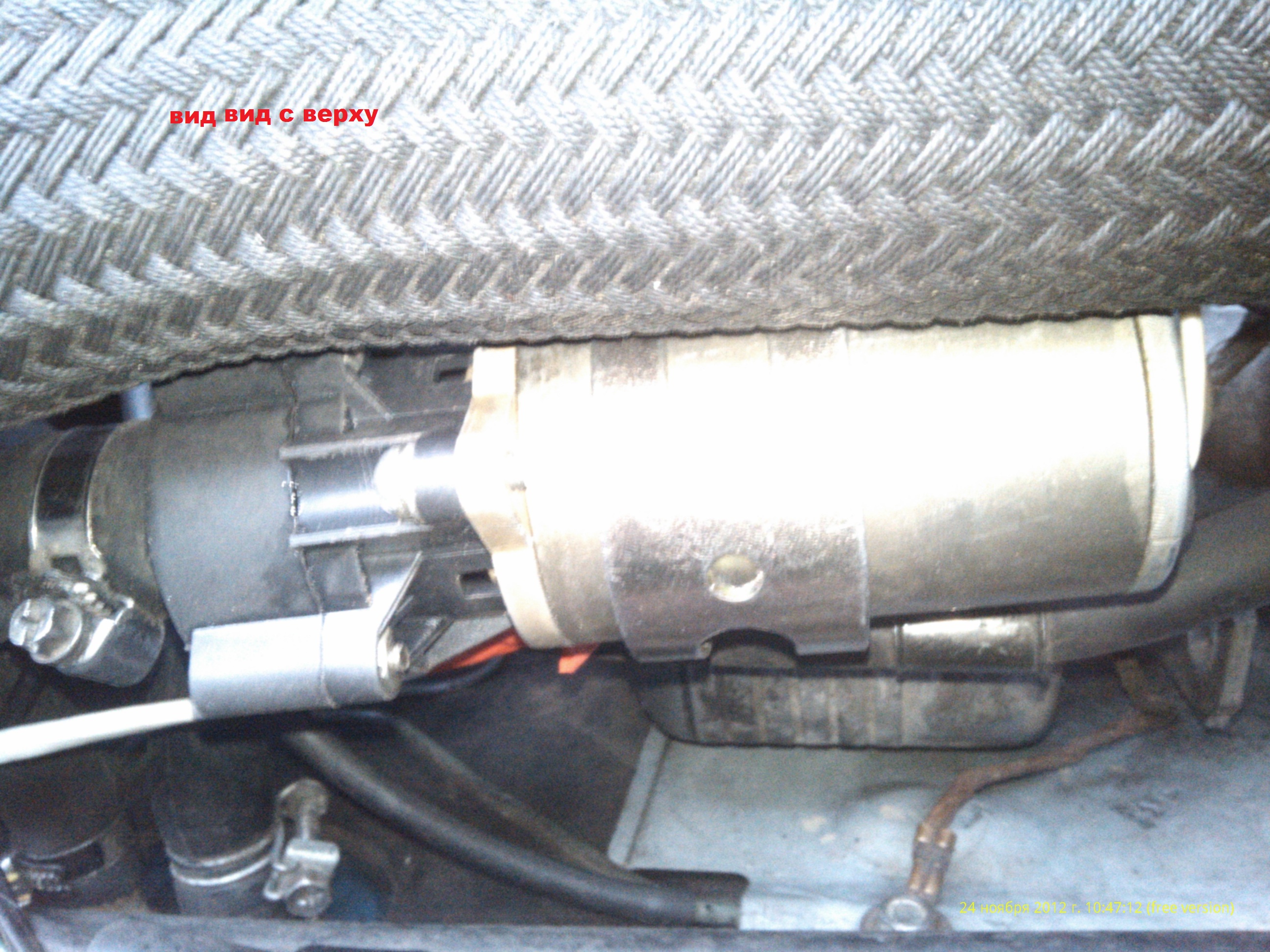

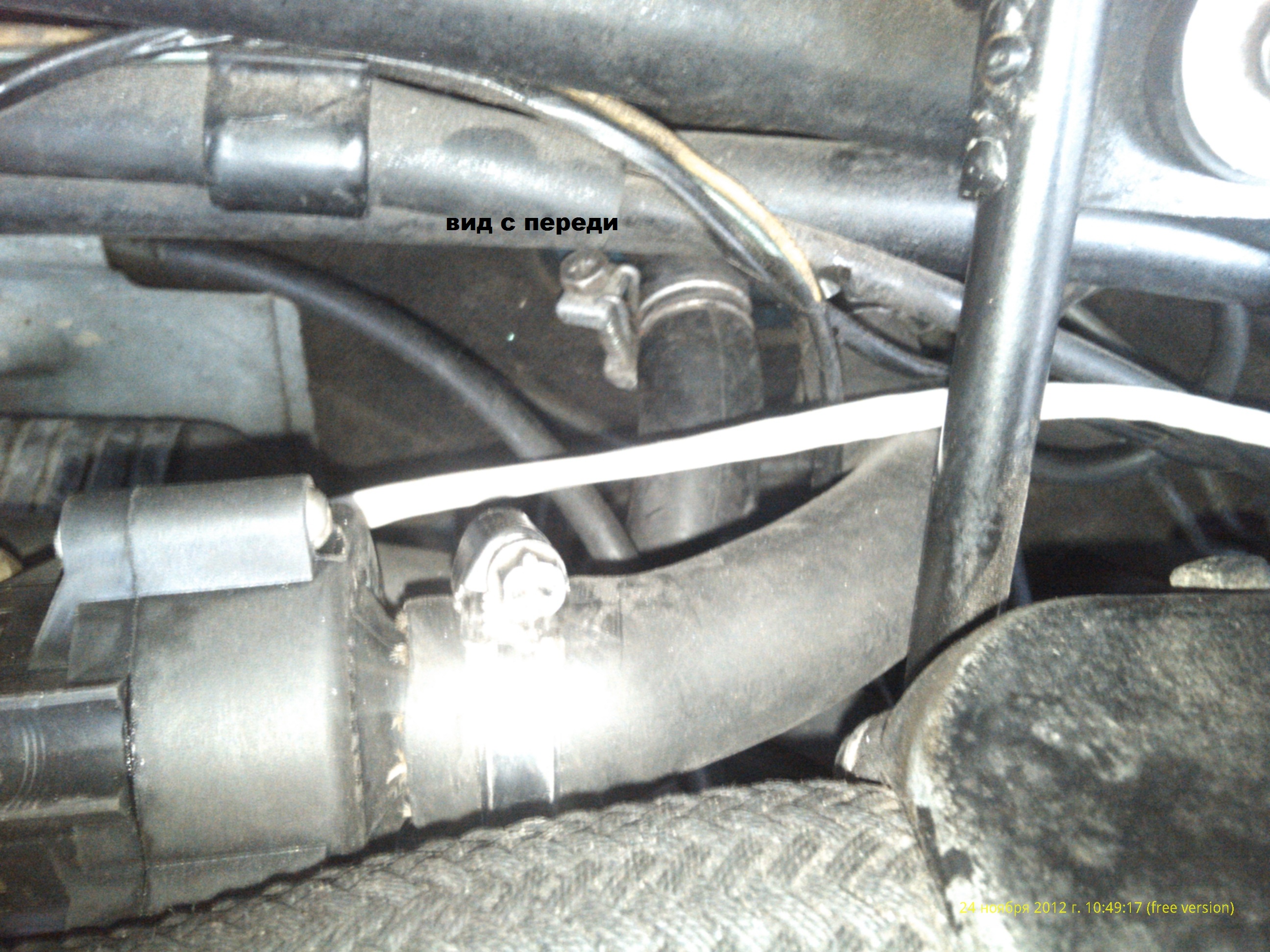

поставил на конец-то помпу,ставил на улице замёрз как хорёк,по этому фото не очень! завтра куплю градусник померяю температуру в салоне! И мне почему-то кажется что я помпу высоко поставил! Цена переделки: 1000р.помпа,100р.метр бензо-маслостойкого шланга,56р.четыре хомута! :*TIRED*: :*TIRED*: :*TIRED*:
помпу прикрепил здесь,около топ.фильтра  закрепить не вышло,патрубок перегибает!

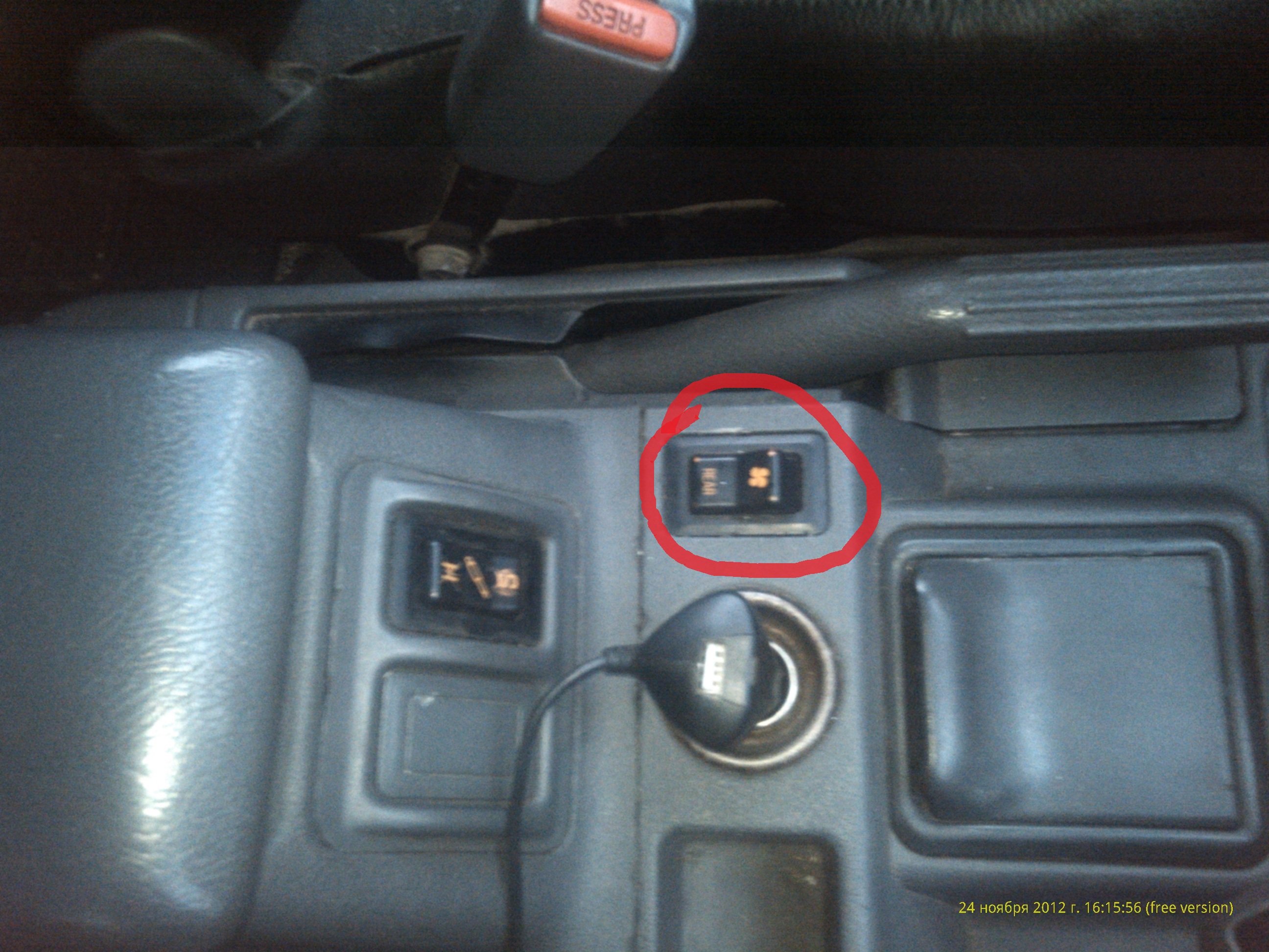

запуск сделал с этой кнопки,и  прорезать ничего не пришлось,задней печки у меня нет и кондей отключен,пригодилась

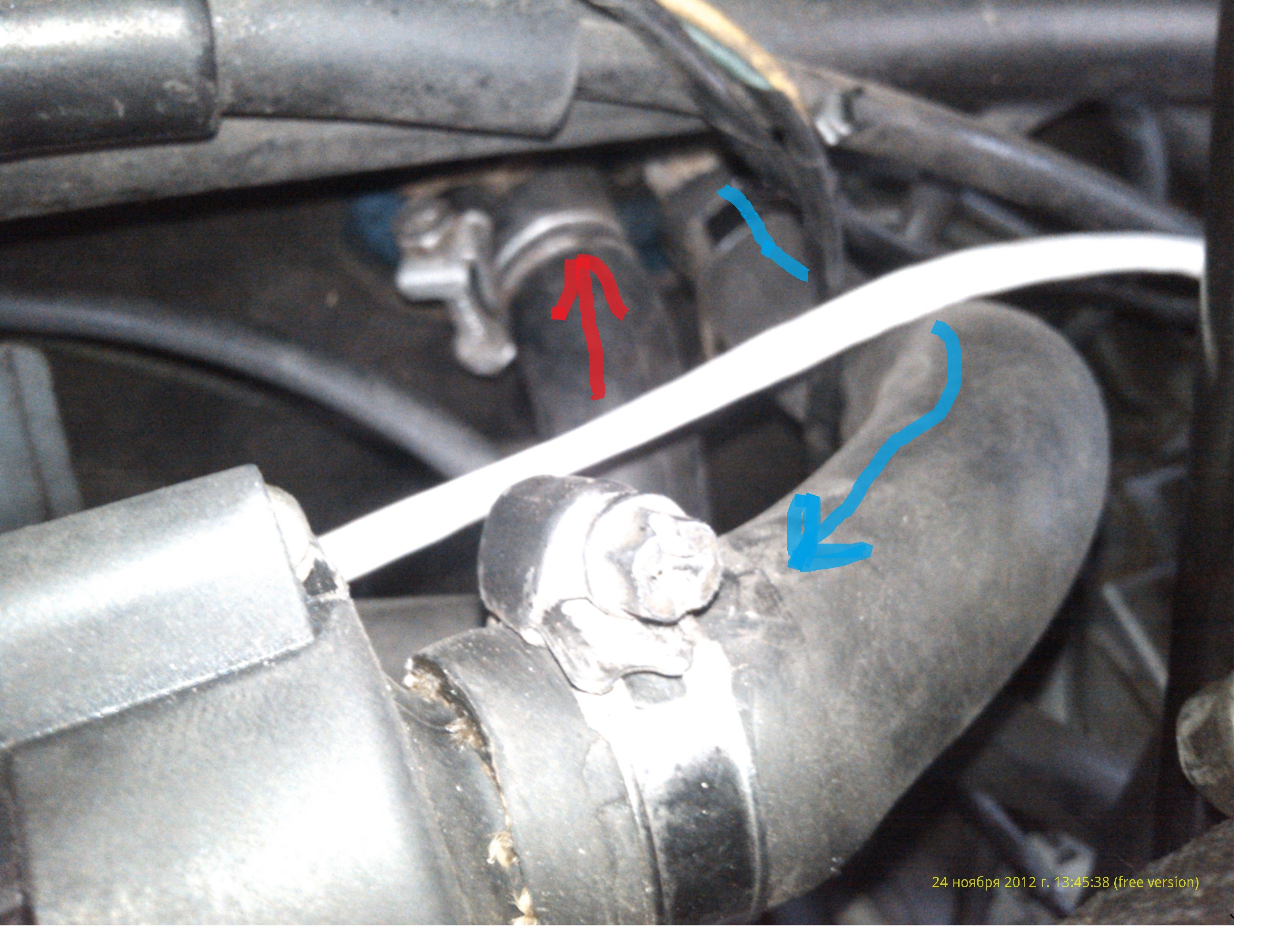

я так понял что циркуляция идёт вот-таким макаром
патрубок идущий вниз блока,если кто будет делать диаметр 16 и патрубки лутше подобрать по углам(согнутые)

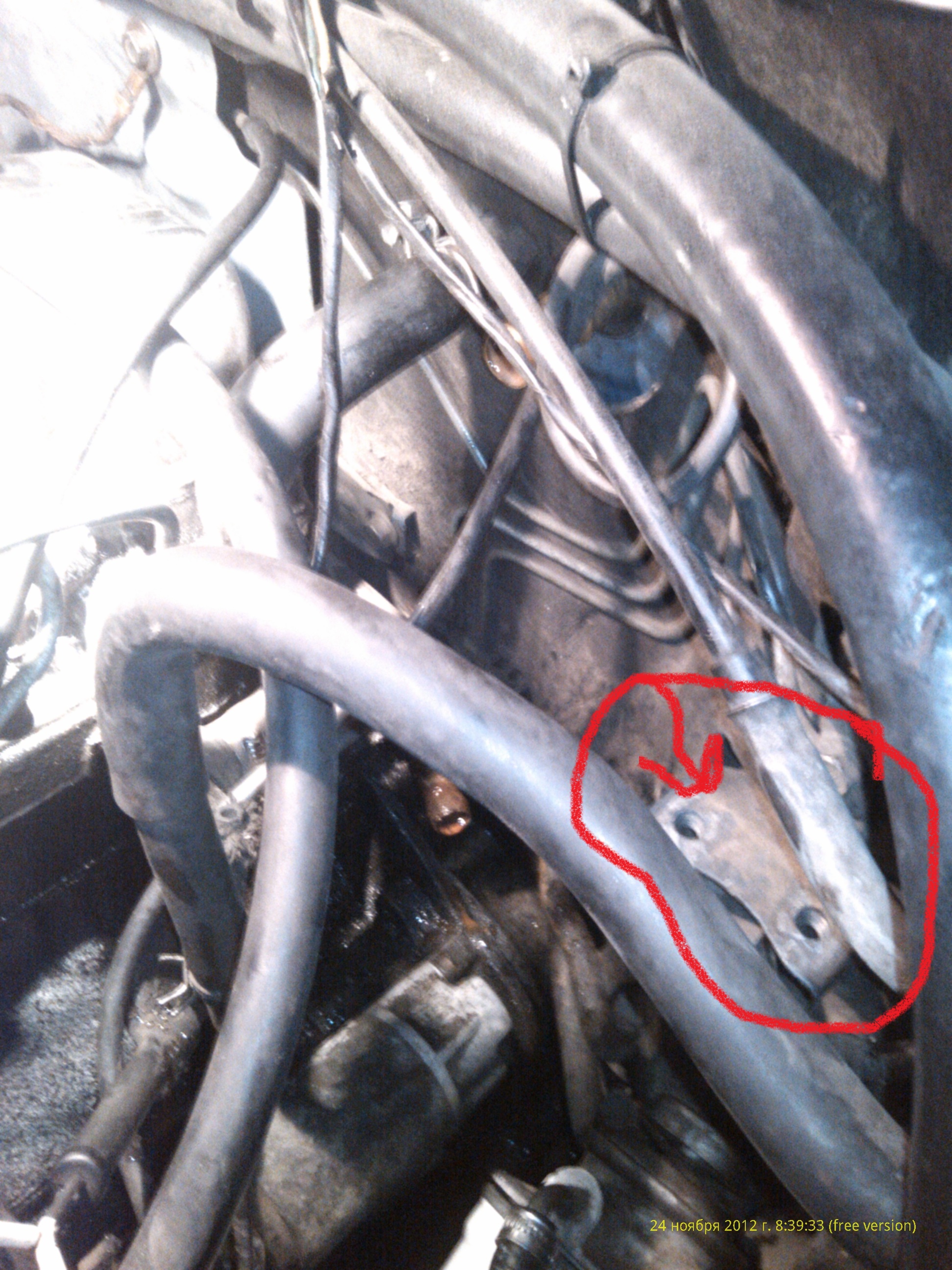

хотел поставить сюда,места довольно таки много,но, то там не убирается,то тут не лезет,то патрубки перегибает! :*WALL*:

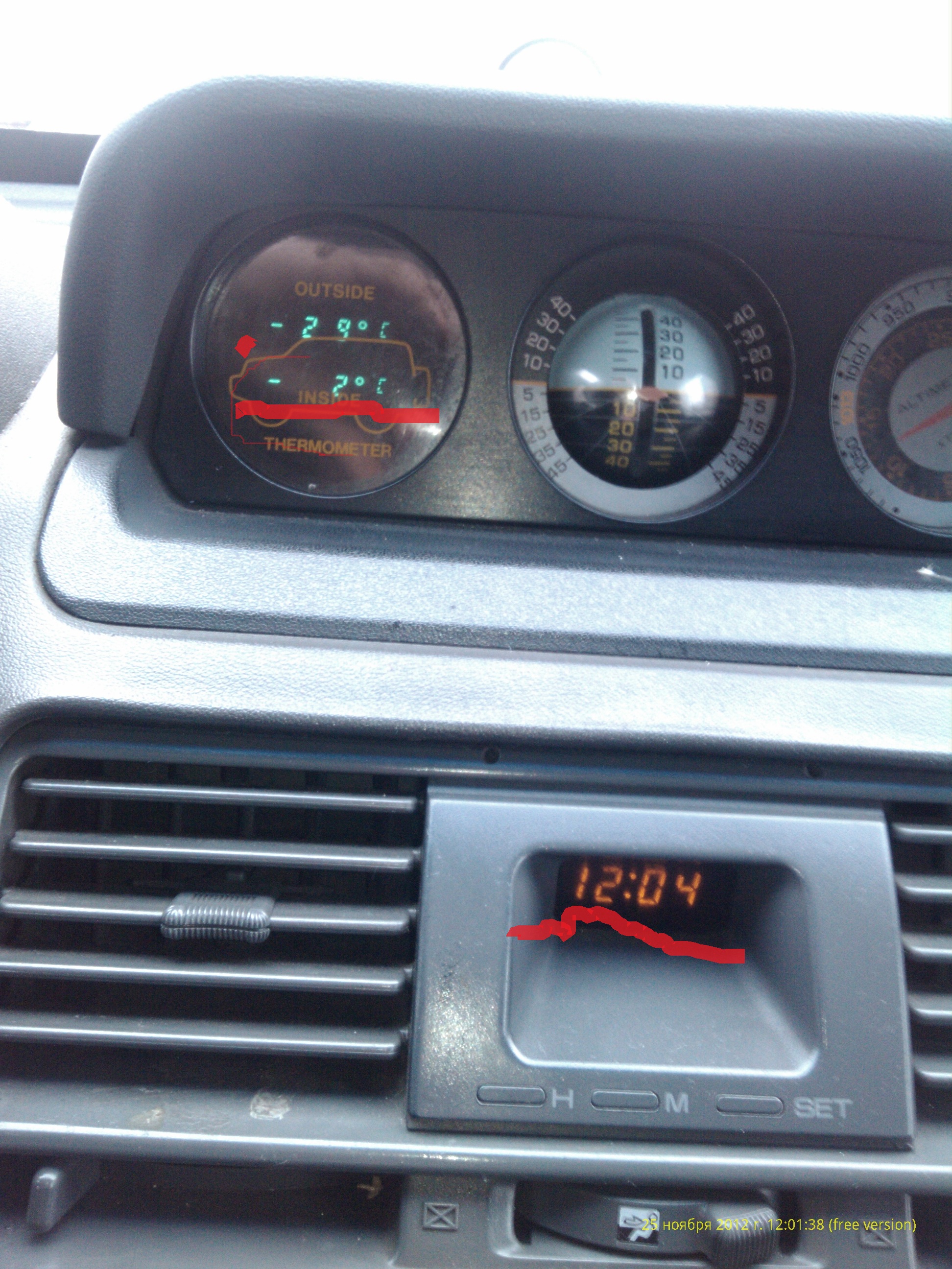

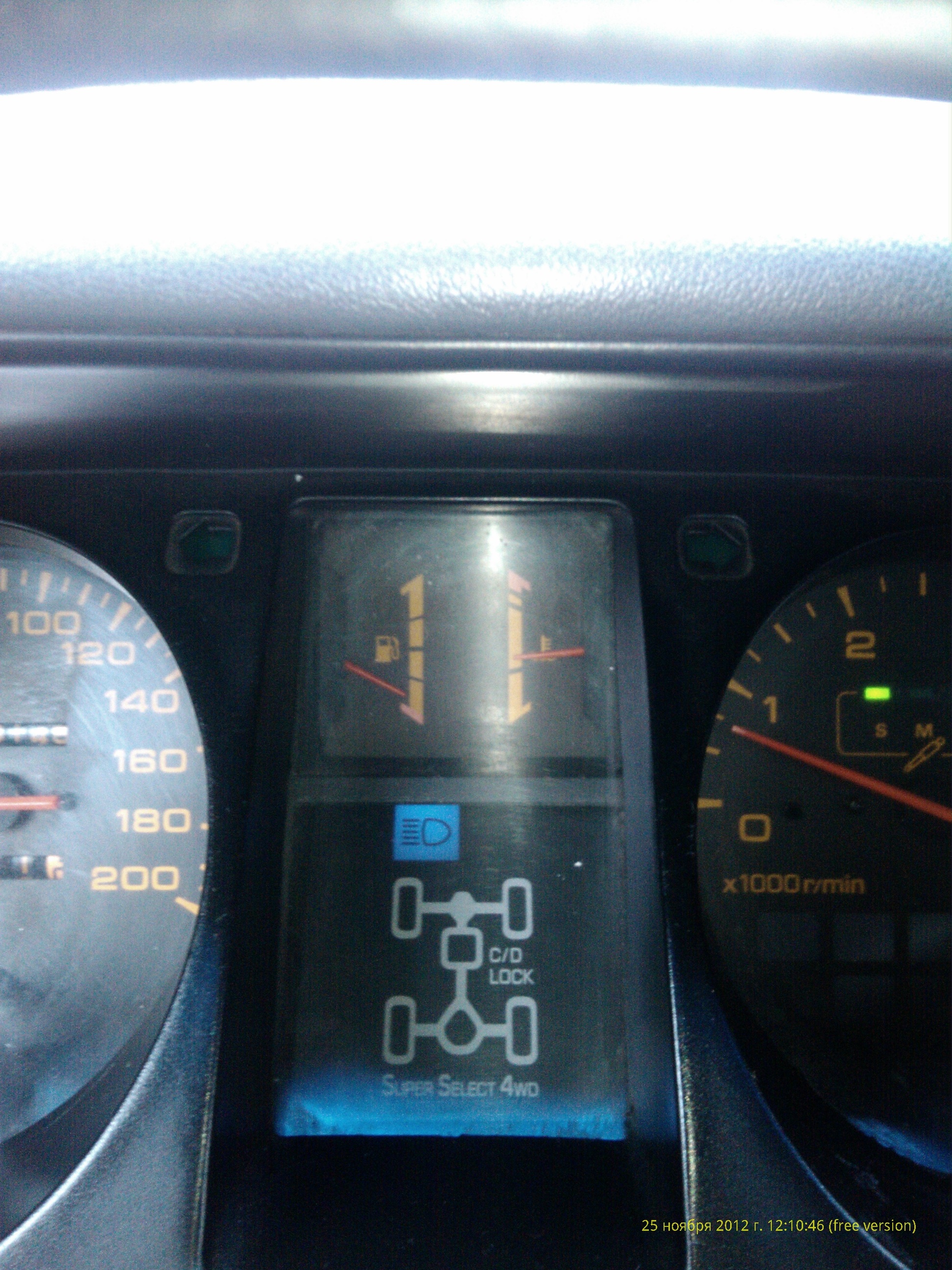

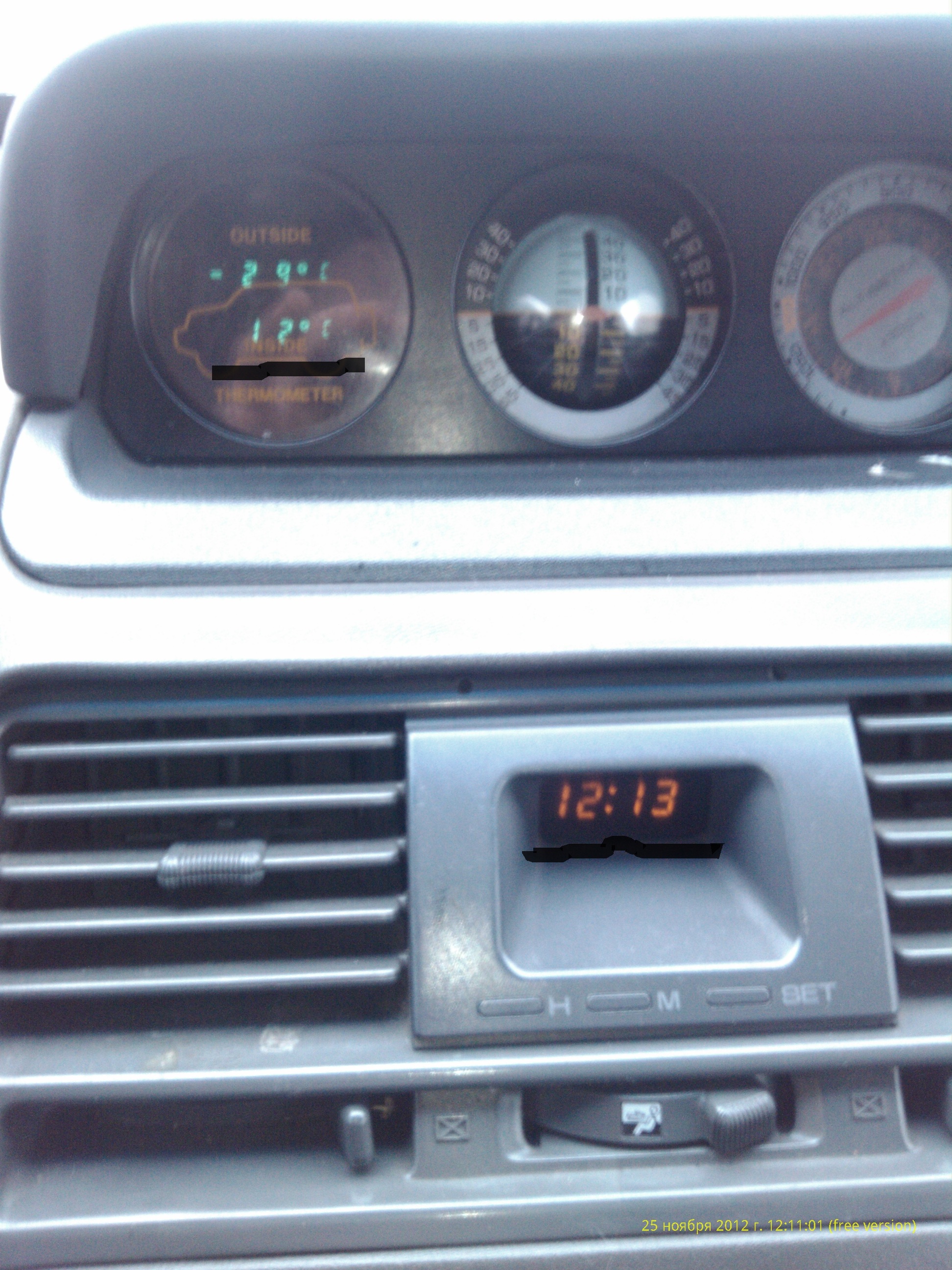

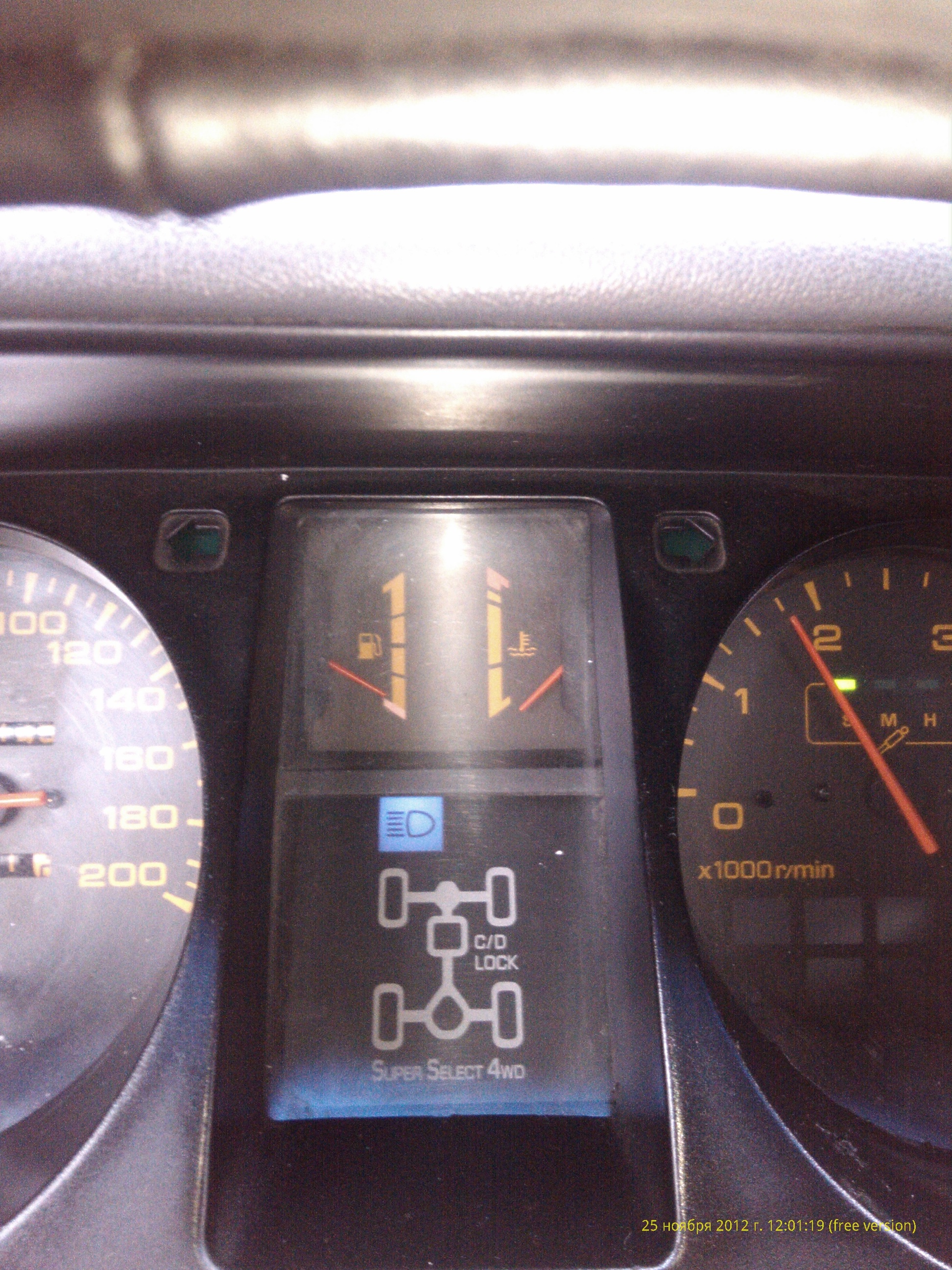

забортная температура -3(в машине забортная температура не работает),можно попробовать на "ВПИХ" поставить,как лучше не знаю,все пишут кто что!!!!

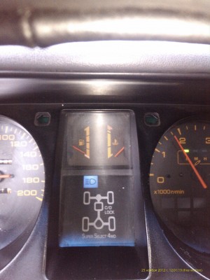

только сел в машину
только сел в машину
показания температуры и время
через 9 минут
через 9 минут
в течение минуты,после включения помпы,с +1   до+12 и т.д.

это у тебя прогревочные 1800оборотов?

да! У меня подсос стоит,сколь вытянешь столько и будет!

Да вроде это высоко, ща почитал должно быть 1200

а он пока холодный 1100 стоит,потом погреется немного разгоняется!

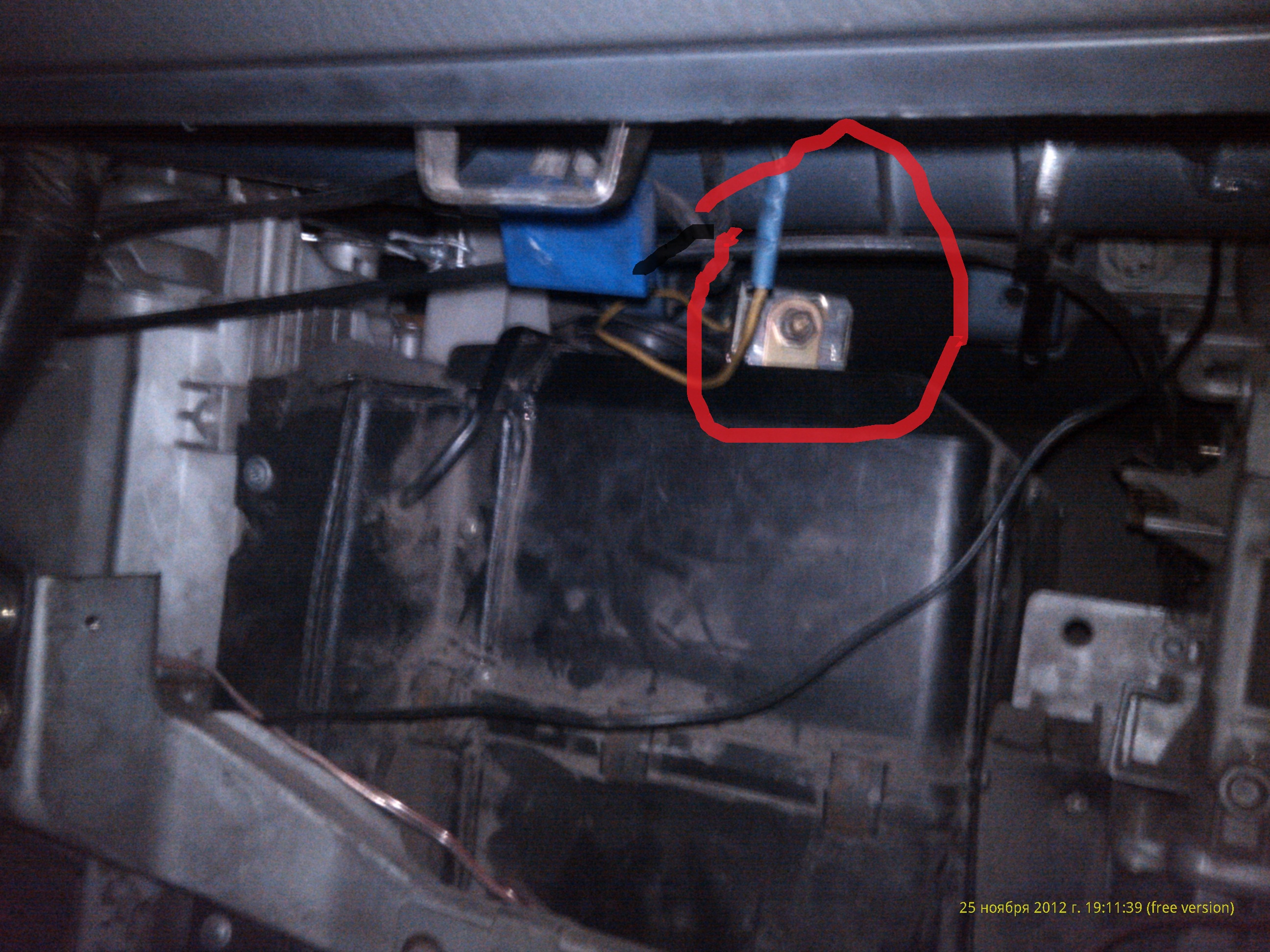

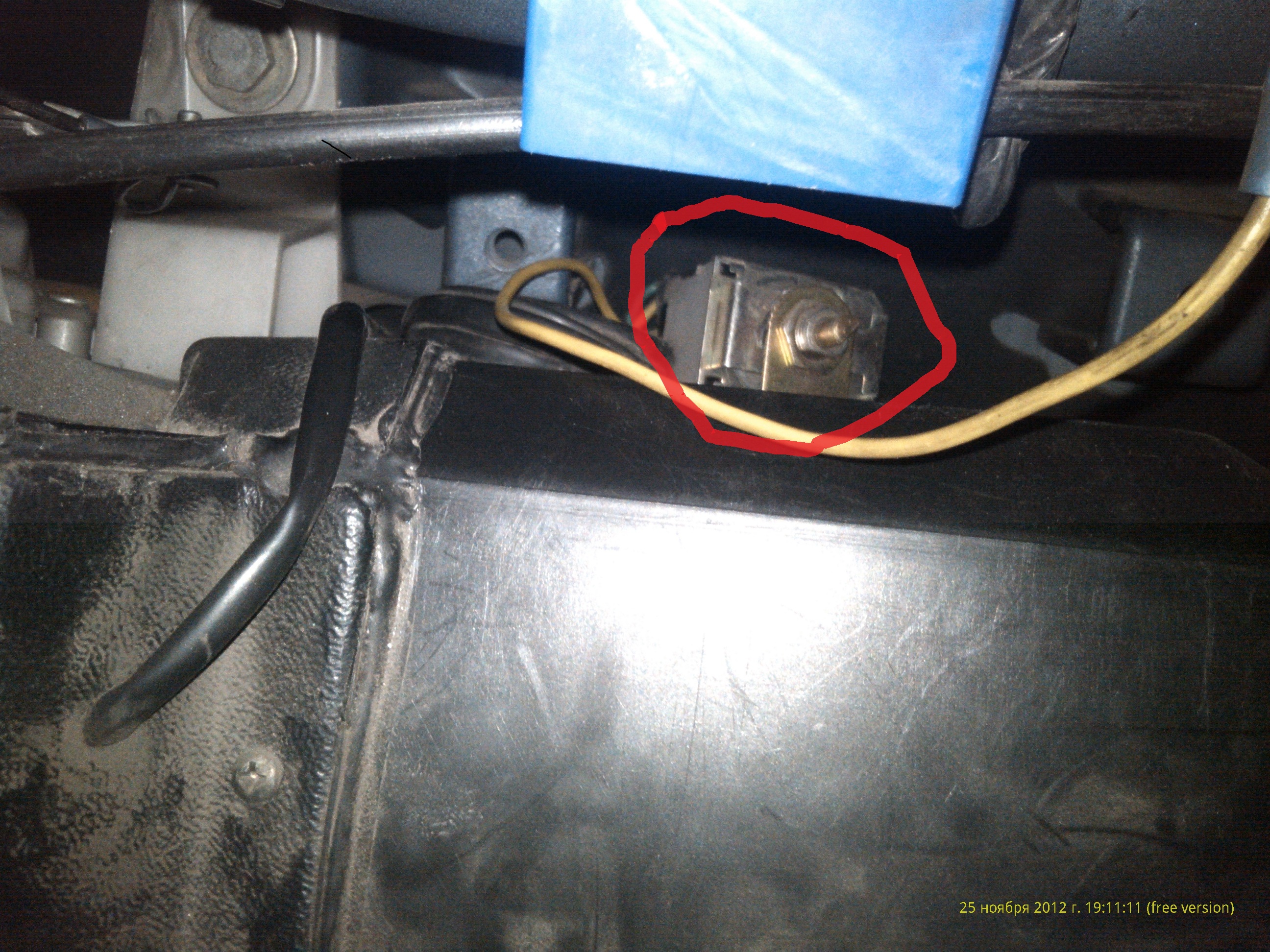

вопрос, немного не в тему будет! у кого такая-же приблуда стоит и для чего она нужна? (стоит на печке за бардачком)

Колхоз какойто, прозвони!

разбирать всё надо,к ней не подлезешь! я так просто спросил,вдруг что-то важное!!!!!

Важное. Это потенциометр для регулировки производительности кондиционера. Так как кондей не родной, ставился как доп оборудование.

Ясно!

А по мне это термостат )))
