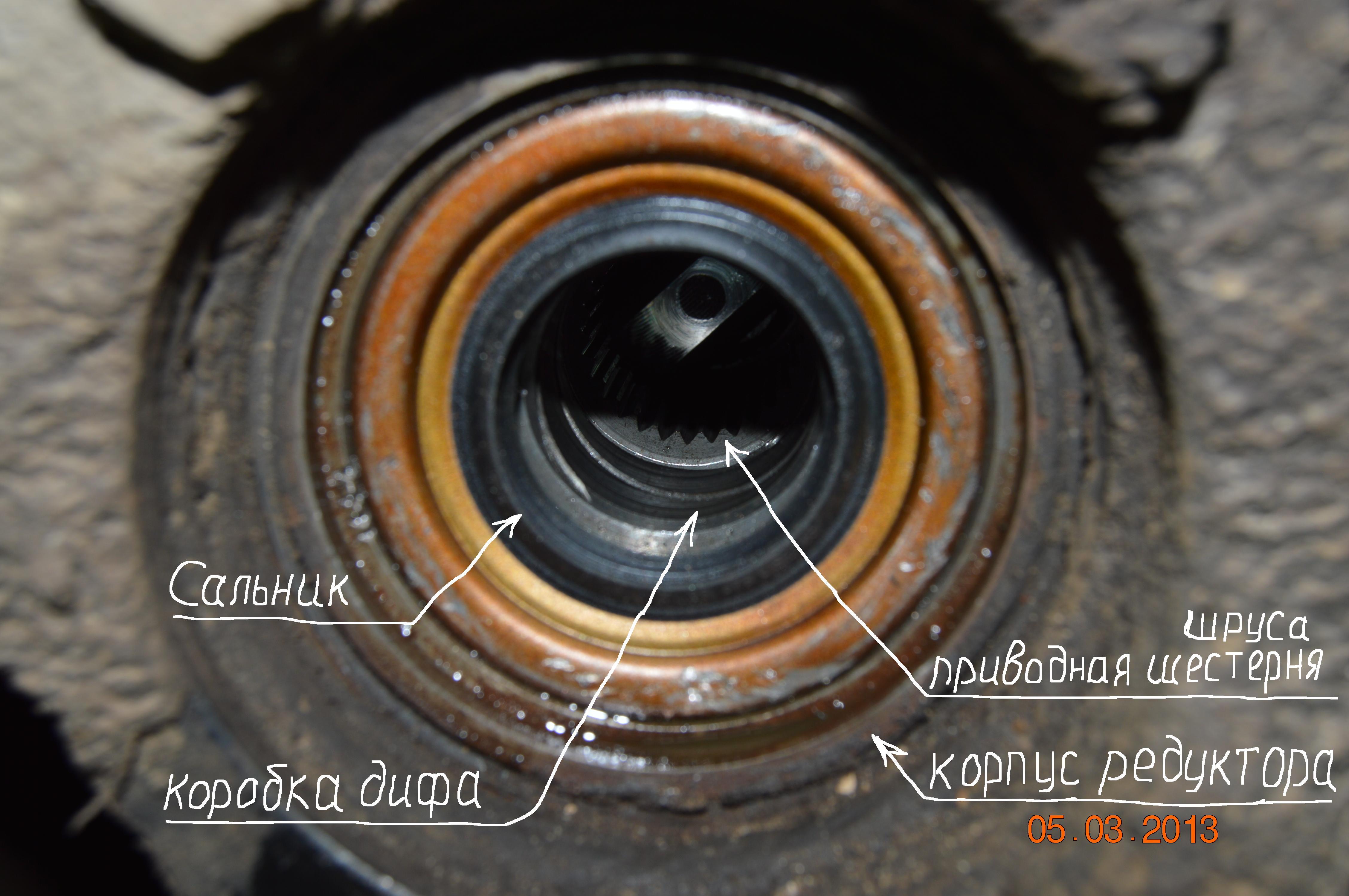

Как и обещал фото прикладываю. из фото видно что ни какого подшипника между парой (шрус-коробка дифа) нет. Наверно "Жипер", в силу своей невнимательности, до сих пор не понял видимо про какую часть фифа идут прения. Думаю, он имеет в виду подшипник на котором вращается коробка фифа(она же корпус диф.) в корпусе редуктора.

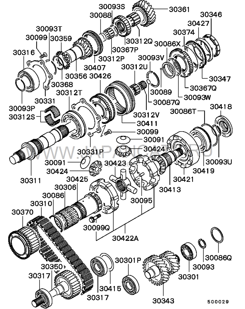

Про какие подш. скольжения вы утверждаете?

Ромыч....... писал(а):Про какие подш. скольжения вы утверждаете?
Есть там, есть... http://pajero4x4.ru/bbs/phpBB2/viewtopi ... 39#p518439

Re: Люфт приводных валов
Подшипники скольжения в раздатке есть. А качения для гранаты в редукторе нет.

Ромыч....... писал(а):Как и обещал фото прикладываю. из фото видно что ни какого подшипника между парой (шрус-коробка дифа) нет. Наверно "Жипер", в силу своей невнимательности, до сих пор не понял видимо про какую часть фифа идут прения. Думаю, он имеет в виду подшипник на котором вращается коробка фифа(она же корпус диф.) в корпусе редуктора.
Все, ты меня достал.
Я конечно понимал, что ты чванлив и безграмотен, но не настолько же.
Знал, что уровень нынешнего высшего образования по многим направлениям на уровне ПТУ 80-х.
Но данный экземпляр даже и до ПТУ не дотягивает.
Это как можно так учится в техническом вузе, чтоб не понять, что у тебя перед носом подшипник?
ПТУ-шник бы узнал, а теперешний офисный планктон похоже только сиськи узнает.
Медная проволка упирается в канавку подшипника.

А потому, что на выходах из неё, ты обнаружишь точно такие же подшипники скольжения, как и в редукторе.
И они там прекрасно работают при намного более "ОШАЛЕЛЫХ" скоростях и нагрузках.
