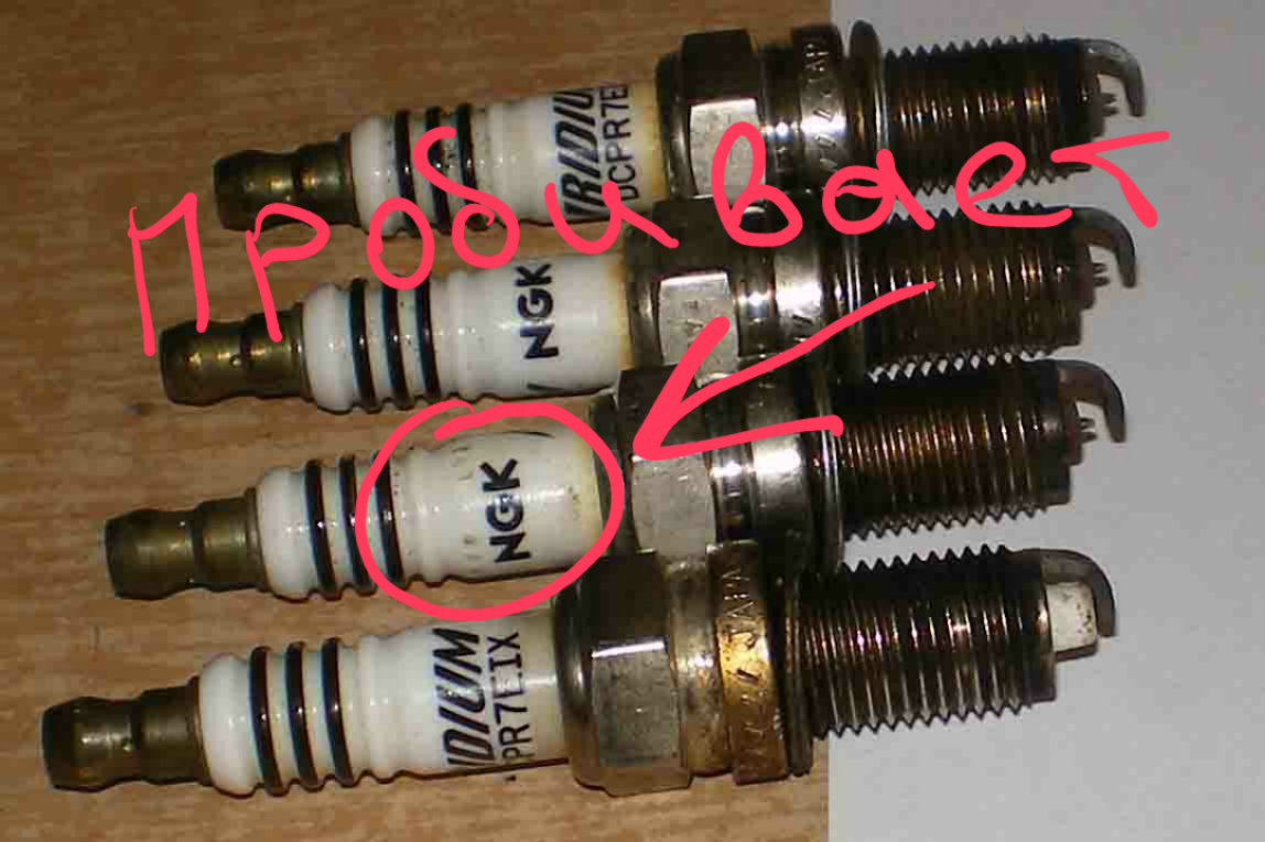

День добрый.
В эти выходные продолжил поиск. решил проанализировать как срабатывает электромагнитный клапан.
Параллельно ему подключил светодиод, что бы он индицировал момент срабатывания этого клапана. Напомню электромагнитный клапан сбрасывает давление в магистрали управления байпасного клапана, тем самым регулирует давление в интеркулере (электромагнитный открыт - давление растет, закрыт - байпасный открывается и давление падает).
Подключил маометр в магистраль.
Перед тем как все собрать на всяк случай решил промыть электромагнитный клапан, снял трубки, с аккумулятора подал напряжение и карбклинером дунул в дырки. После этого установил на место интеркул, завел и поехал.
Сразу стало видно , что электромагнитный клапан открывается сразу при нажатии на педаль газа, мерцание (на глаз сложно определить) примерно 5-8 герц (ну скважость совсем никак определить), газ сбрасываешь клапан закрыт (напряжение не идет).
Поехал, начал придавливать, давление начало расти до 0,8...0,9...>1,1Бр....
Точно не помню момент, но при каком то давлении напряжение на клапан больше не подавалось (светодиод погас), а давление растет..
Хм..думаю что за фигня..и машина то едет то как то коряво. Даванул в пол педаль, а она вообще затроила и не едет. Открыл капот..."мля"..трубочки забыл одеть ...
Одел поехал...светодиоды моргают давлю примерно до 1Бр, светодиоды гаснут клапан закрывается и тем самым регулирует давление подсбрасывая его через вакуумный байпасный клапан. Но чувствую, что ашина то уже не едет так как было, газ давишь, разгоняется еле еле до 80 Км, а там троит, детонирует и якорь к жопе привязан...Ну думаю пипец!!! доэксперементировался.
Остановился, проверил еще раз вакуумную систеу управления - все в норме. Но ощущение такое, что отказывает цилиндр при наборе давления. "Ну я то думаю не дурак..с какого перепугу это... я свечки 20 мин назад смотрел, все было в норме"
На вся случай, от безысходности, отварачиваю снова свечи, и просто ступор!!!...на первом цилиндре центральный изолятор свечи каким то образом отломился (я так понимаю в момент первого передува) и как кембрик там болтается, закрыл центральный электрод. На фото видно первая свечка с беленьким изолятром (нагар отлетел с него) с поднятым и опущенным изолятором.
Немного отлегло и появилась надежда.
На сл. день хотел купить новую (470р стоит), на комплект жаба заговорила..Но пораскинув мозгами (поставишь одну новуюсвечку, горшки как ни крути все равно будут работать неодинаково, будет двигатель трястись) купил комплект, тут же поставил. Двигло снова зашелестело. Машина пошла вроде ка легче (чем было до трабла со свечкой), мягче...ну вобщем старалась показать что 1800р не зря на нее потратил. Поскольку вся арматура была уже снята эксперименты дальше не проводил.
НО!! пока доехал до дома ни разу ни кашлянула - совпадение?!
Жена (не мея опыта) тоже отметила что жуча стала мягче идти и быстрей разгоняться.
Заеду на стенд проверю старые свечи интресно что пакажут...
отпишусь позже.

Я тебе писал про свечи. Что замена временно решает проблемы. На второй снизу видно что вдоль изолятора шьет. При наборе давления в пробитой свечке не хватает духу и она наченает бить на корпус. Уж очень узкие у нас свечные колодца.
Да и по книжке, данные свечи для без турбового миника. Хоть они и иридивые.

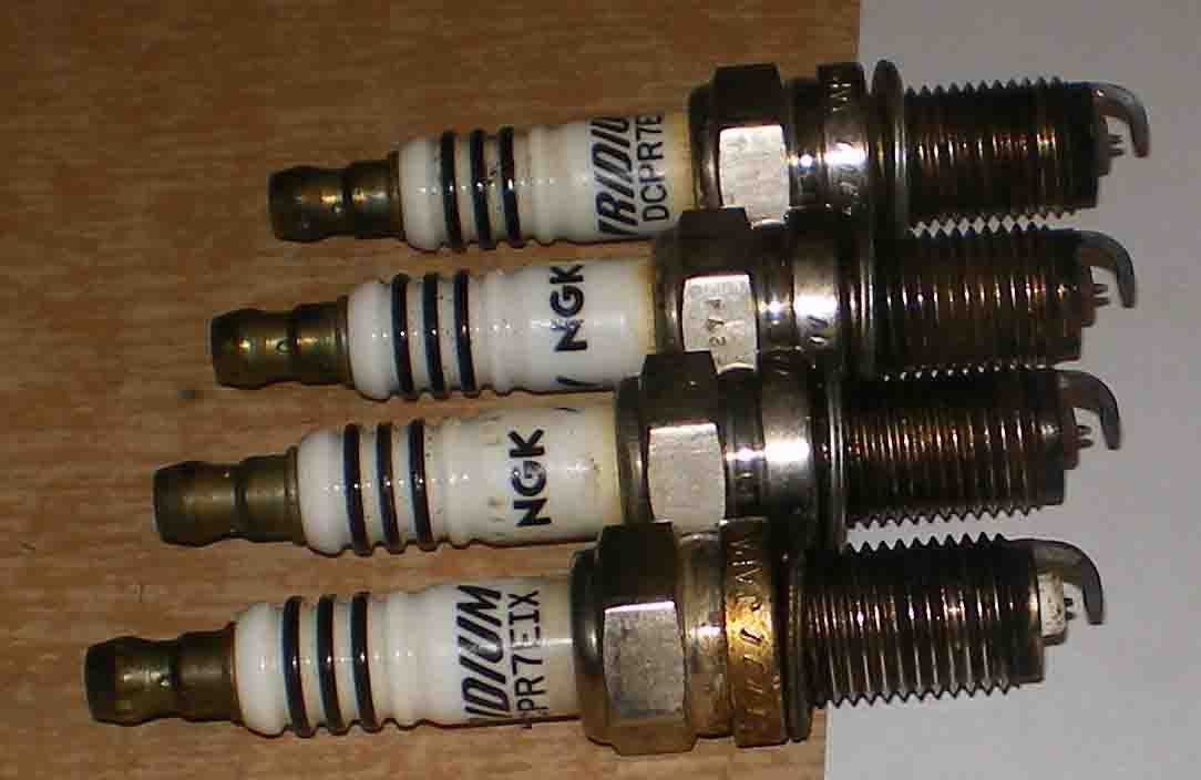

что успешно и сделано. если честно, эта машина разочаровала .
всем желаю удачи в поиске и устранении проблем !
Alenka1980 где-то на просторах инета попадалось такое высказывание, что Mitsubishi это машина для людей с высшим техническим образованием ::-D:
ViRuZzz писал(а):..Дело в том, что я тоже на иридиво-платиновых езжу, уже, если не подводит память - второй год.. (UPD: Установил в октябре 12 года). Пока всё нормально. На днях выкручу - гляну как они там.
ViRuZzz я взял машину в 2006г. 104тыс. пробег. Свечи на ней стояли точно еще с завода, когда снял сам удивился, электроды обгорели на половину, зазор был наверно 2мм. если не больше(спичка почти влазила) и не по центру а настрону, т.к. боковой был короткий, но машина на них работала нормально. Заменил и с 2006г. опять не заглядывал туда 152тыс. сейчас, машина все еще работает нормально и это простые свечи не иридиевые.
Pajero JR 1997г. 5МКПП

idled, простые свечи я раньше раз в год менял, т.к. не дорого совсем. Решил попробовать иридиевые. Просто интересно, сколь долго они у народа ходят.
