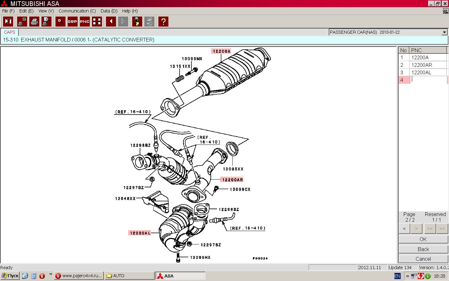

Думаю просто сожгли каты. Вот они когда нагреются и не пропускают выхлоп.
Можешь показать на картинке где они находятся?

Serega709 писал(а):,
Это зависит от того какая машина. Федеральная или Калифорнийская.

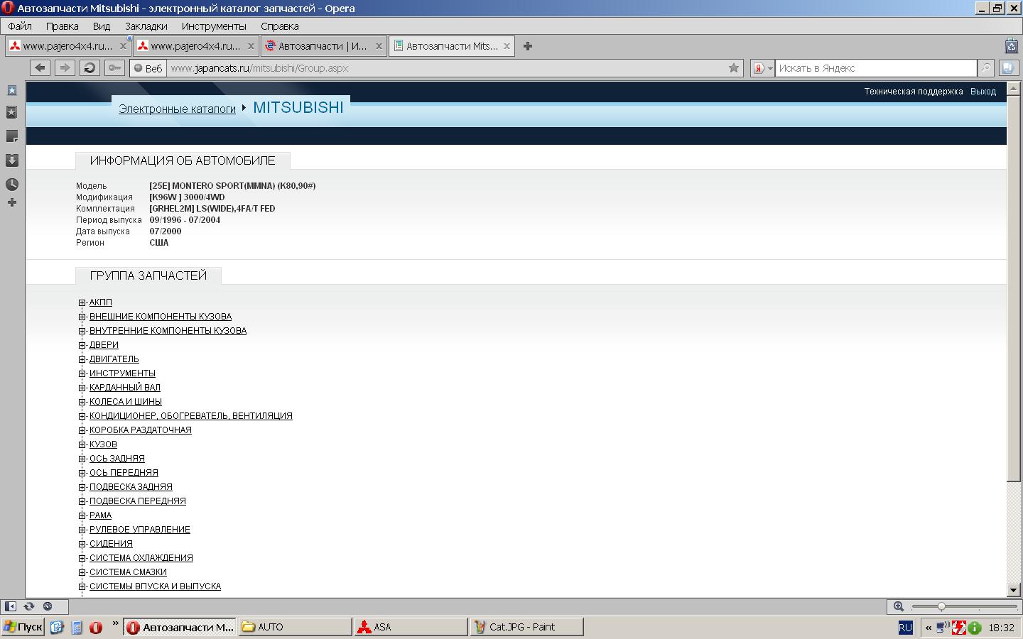

JA4MT21H61P008731 japancats его не видит ((, единственно что могу сказать, что на стекле написано штат миссури.
MONTERO SPORT,2000г,6G72,4WD,Cooper discoverer stt 265/75 r16,cиловик перед/зад,шнорк,лебедь,навигатор,мультик RI-500,багажник,топор,лопата,штиль 180, Беркут 20, рес 14 литров, тифон ТС-22
Сообщения: 57477
Поблагодарили: 4803 раза
Re: Глохнет!Выручайте!Много букаф!
Serega709 писал(а):JA4MT21H61P008731 japancats его не видит ((, единственно что могу сказать, что на стекле написано штат миссури.
Очень даже видит.
И вот Ваши три ката.
Serega709
Сообщения: 309
Зарегистрирован: 13 окт 2011, 08:59
Мой автомобиль(и):: MITSUBISHI MONTERO SPORT, LS,3.0\6G72, АКПП, 2000г.
Откуда: Омская область
Сообщение Serega709 »
Попробовал ща зайти на japancats и в правду работает, хотя до этого пробовал не сколько раз не работало...
Спасибо за картинки, с чего лучше начать, визуальный осмотр? как проверить?только замена?, кстате щас звонил знакомому в город, если получится завтра или после завтра пришлет комп Ri-500, он покажет ошибки по каталикам? может все таки коммутатор он нагрева глючит?

Ошибки по катам покажет.
Проверить можно ослабив приёмные трубы к коллектору. Или снять клапан ЕГР но заткнуть вход в коллектор., или трубку на него. Хоть одна сторона будет пытатся работать

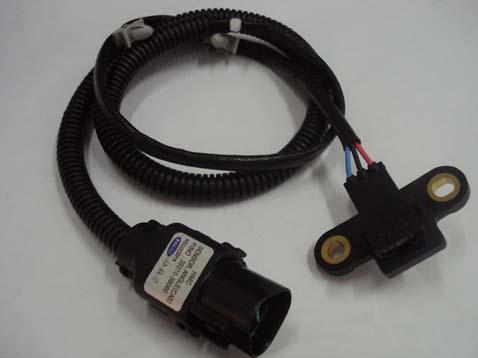

Подскажите какой нибудь заменитель дпкв, от 2108 вчера пол дня пытался примастырить, так и не получилось, кто нить такой ставил с номером 3918027000?, по фотке вроде такой, с другой стороны тока не видно...
ВОТ ФОТКА...
ВОТ ФОТКА...

А что оригинал - не судьба?

NazareT писал(а):А что оригинал - не судьба?
Ну просто этот 800рублей, а ориг 2400 на экзисте, в городе есть в магазине в наличии, но просят 3200, вот и спросил, мож кто ставил...

Кароче повертел датчик от хендая, цвета проводов такие, но в разноброс стоят, ухи немного пошире, приколхозить можно в принципе, но заказла оригинал, жду...

Поставил новый ДПКВ, пока не глохнет , тестирую, редко бывают пропуски (р0300),сегодня совсем не было и частенько вылазит иммо (р1610) скидываю компом, появились небольшие подергивания на малых обротах (как будто кто то за жoпу возьмет и отпустит)- комп ниче не видит :*SCRATCH*:
