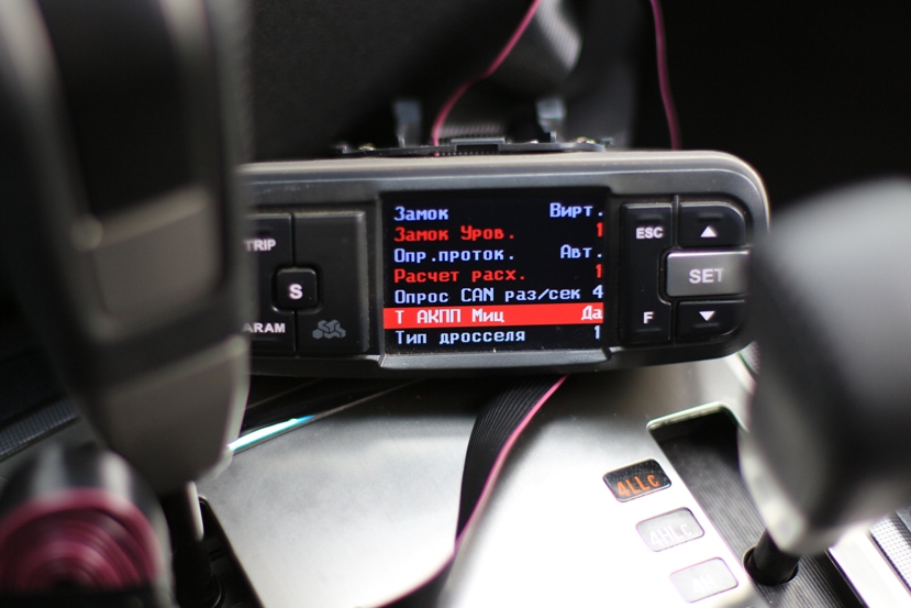

Вот, сфотал. Немного ошибся. "Т АКПП Мицу" 1.ДА 2.Нет

Re: Температура в АКПП, оборуд-ой дополнительным радиатором.
Если зайти в настройки, в "Источниках" вот так или нет ? у меня работает на этих настройках.

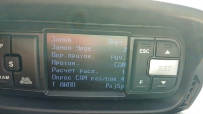

Может у нас прошивки разные. У меня от 30.05.14. У тебя наверное более поздняя.Johnnz писал(а):Если зайти в настройки, в "Источниках" вот так или нет ? у меня работает на этих настройках.
А есть ли у тебя в Т АКПП другие варианты, кроме "Paj Sp"?
Да, я прошивался июльской прошивкой. Там кроме Паджеро Спорт еще Аутлендер есть, если правильно помню.
В установках "Т АКПП" есть PajSp и Out L. Если выставить измерение для Аутландера, то температуру АКПП показывет в 140градусов! А для СпортА в этот же момент-78градусов.
Похоже, нужно МУТОм проверять.
В Ауте меряет температуру в SVT, видимо поэтому у них свои "тараканы"vector-n писал(а):В установках "Т АКПП" есть PajSp и Out L. Если выставить измерение для Аутландера, то температуру АКПП показывет в 140градусов! А для СпортА в этот же момент-78градусов.
У Паджер и СпортОв видимо свои
А у Паджер 3.2 200лс - вообще какие то непонятные
Приветствую Виталий!vector-n писал(а):В установках "Т АКПП" есть PajSp и Out L. Если выставить измерение для Аутландера, то температуру АКПП показывет в 140градусов! А для СпортА в этот же момент-78градусов.
Что то не то показывает, выложи фотку, где настройку температуры устанавливаешь. Там только два значения да или нет, как показано на фотке olegro

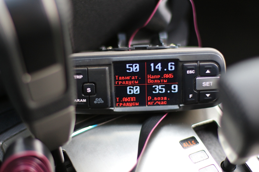

Доброго, Олег!
Завтра сфотографировать постараюсь не забыть.
Но это не сильно важно: сегодня заехал к ОД, "свои парни" проверили MUTом- верно Multitronics показывает! Совпадение - полное.
Так что можно мониторить температуру АКПП Мультиком, не нужно никаких доп.устройств.

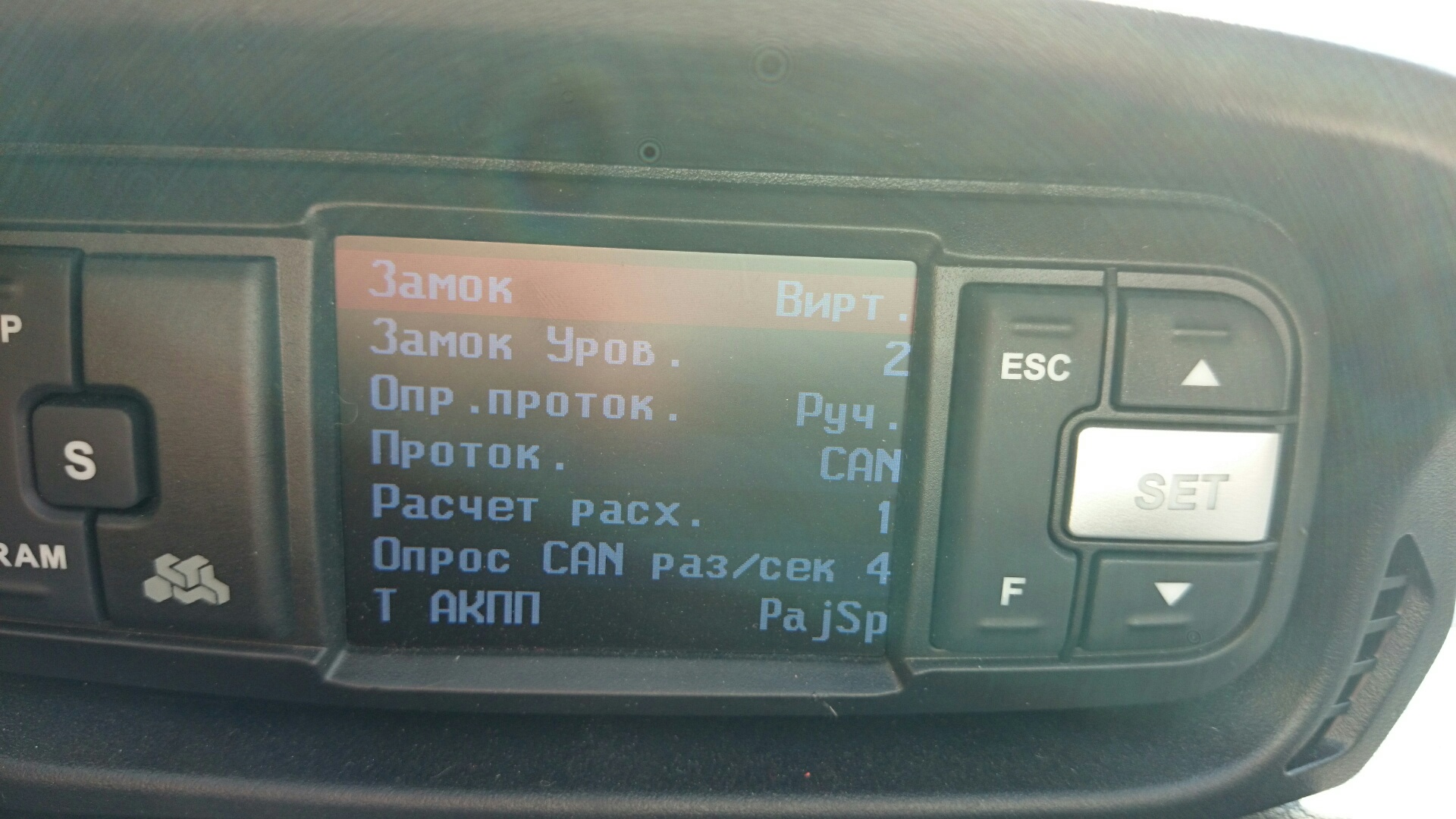

Идётolegro писал(а):Лучше на "ты"?
Странно, у меня от августа мульт был, может прошивка старая стояла? Но меню такое же, как на твоей фотке.Прошивка июльская, на которой только-только Аут появился. Переключил на Спорт. Чудес не жду, тк коробка наша совсем другая, но на МУТ поеду на днях, как время будет. Хотел это сделать на ТО-0, но не вышло - Мультик заглючил. Поэтому собственно и перепрошил его, ну и так, ради интереса.
Я заезжал к этим товарищам с мультом, хотел сравнить с мутом, заодно скрипы посмотреть, всё самому было недосуг источник скрипов найти, хоть и заезжал на яму через день. В итоге скрип нашли из-за защиты, кто бы сомневался, что причина в другом
Так что будет интересно узнать...
