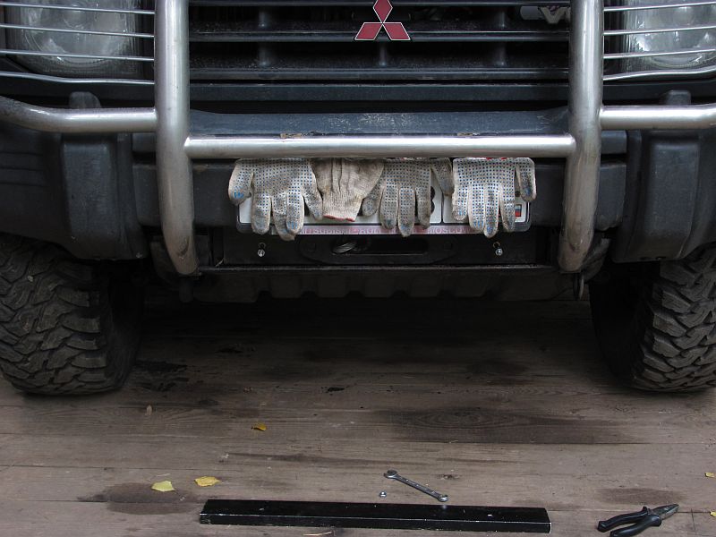

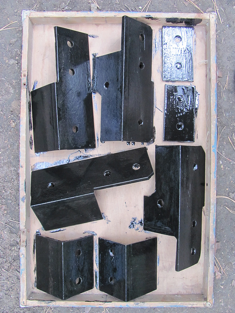

Хочешь сделать что-то хорошо, сделай это сам ::-D: На картинке установочный комплект на П2 в раму без сварки. Ну, кроме самого швеллера.

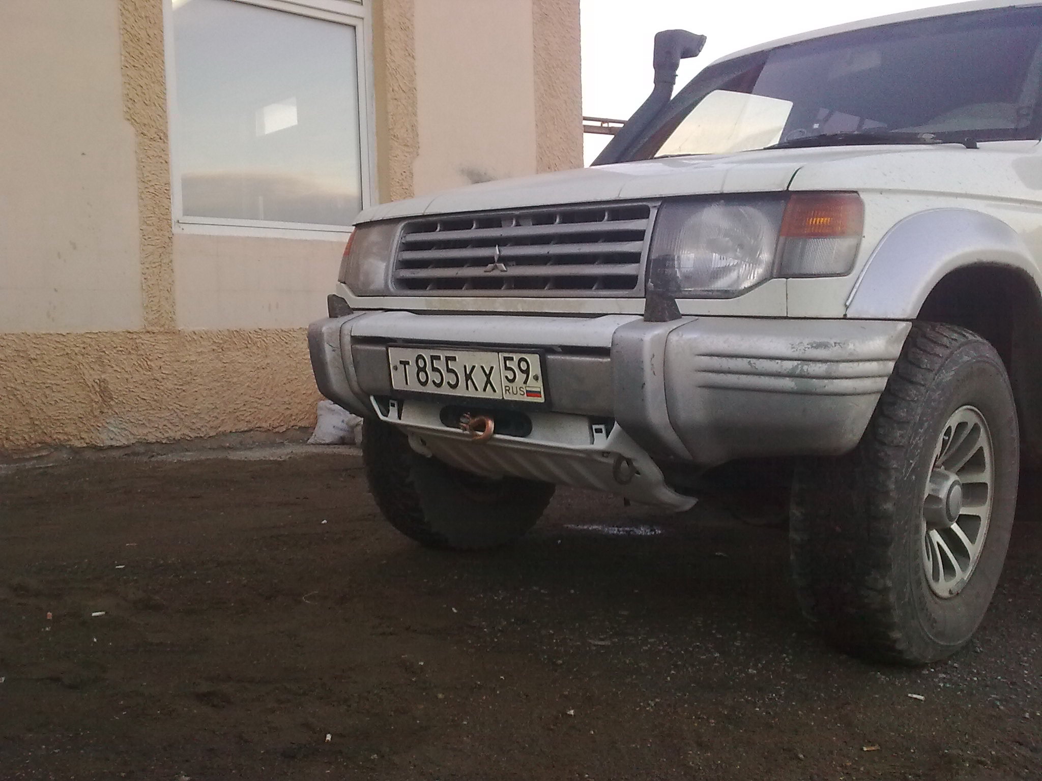

Александр, ну дык я тож площадку снизу крепил, защита встала на штатные места..ниче не резалось..
как то так

Александр,по твоим фоткам я вижу полку ниже сток бампера...обман зрения ,не иначе.
Я же просил-вид сбоку! :)

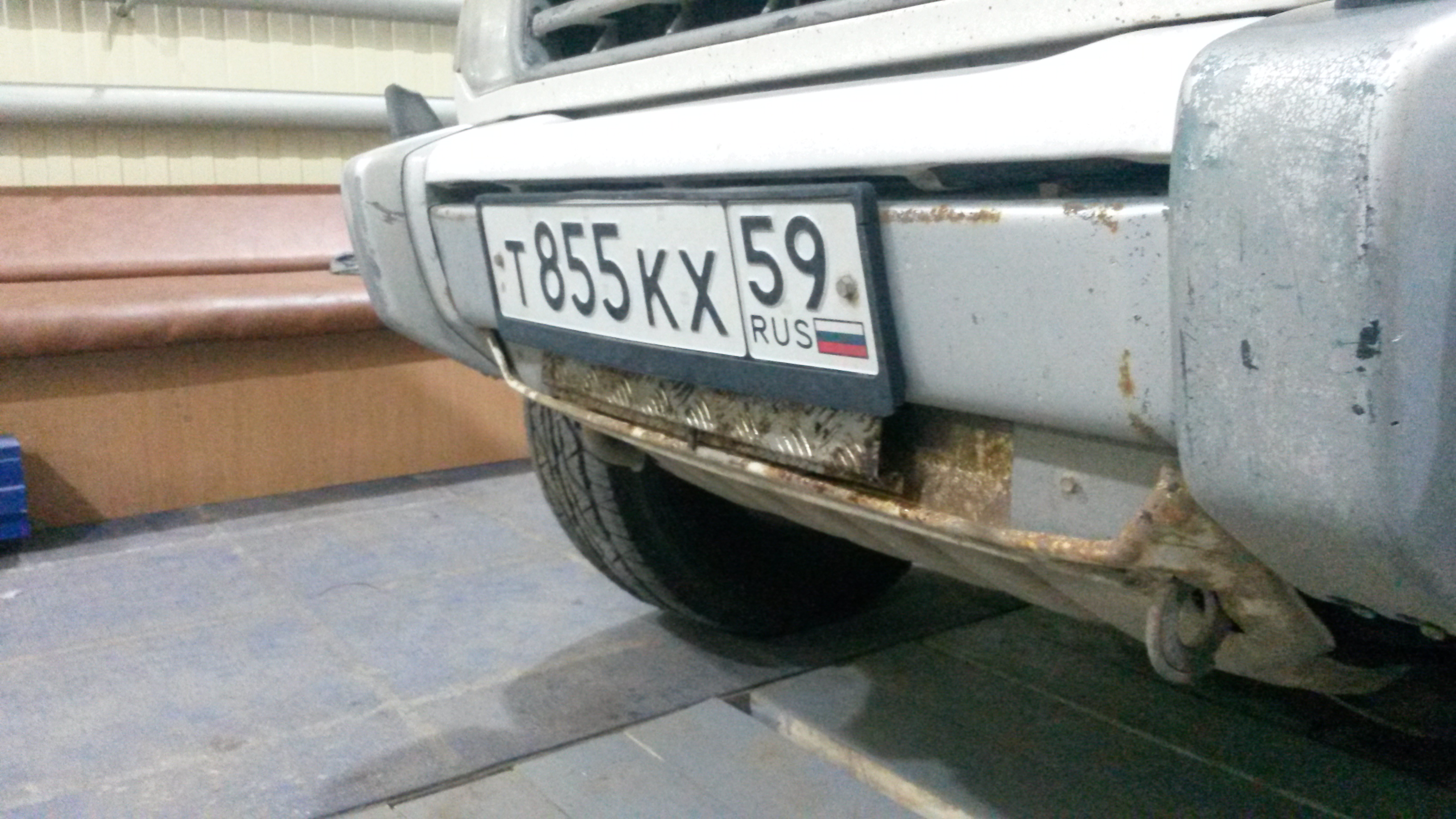

ну совсем сбоку нет
но вот
фото стоковой нету :*PARDON*:
но в инете тих фоток тьма тьмущая
как то так

штатная защита встает на штатные места установки..просадки ни сантиметра вниз нету.
как то так
