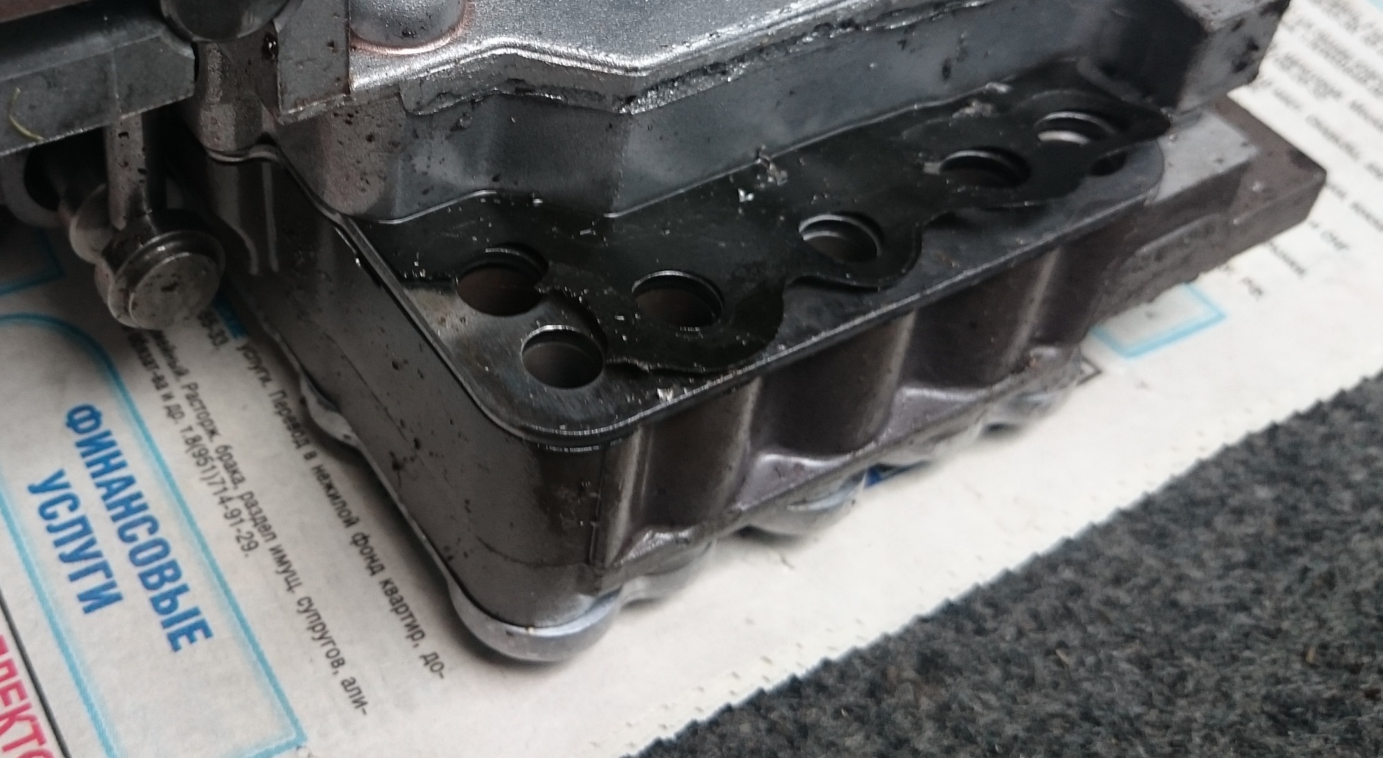

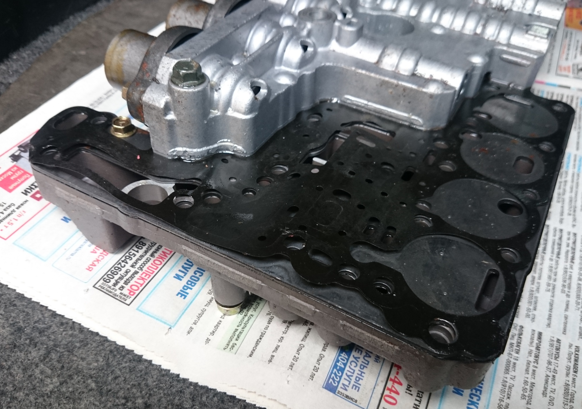

ну... чего не знаю того не знаю.... вот такую иделию мне представили вчера как приехал
видимо болталась по бочке той. или что-то зацепилось в отверстии и просто дернули.

Прокладка может от перегрева, будет рассыпаться в руках.

разберу - увижу. но пока она выглядит самой обычной. и внешне и наощупь.
гнется отлично. просто она слегка такая "волнами" от того, что плита несколько лет лежала отдельно. а так прижимается вроде везде нормально.
в любом случае заказана новая. едет с Эмиратов.
перегрева в той коробке вроде тоже не было. в ней просто размолотило планетарку понижающего ряда и через 2 км машина встала.

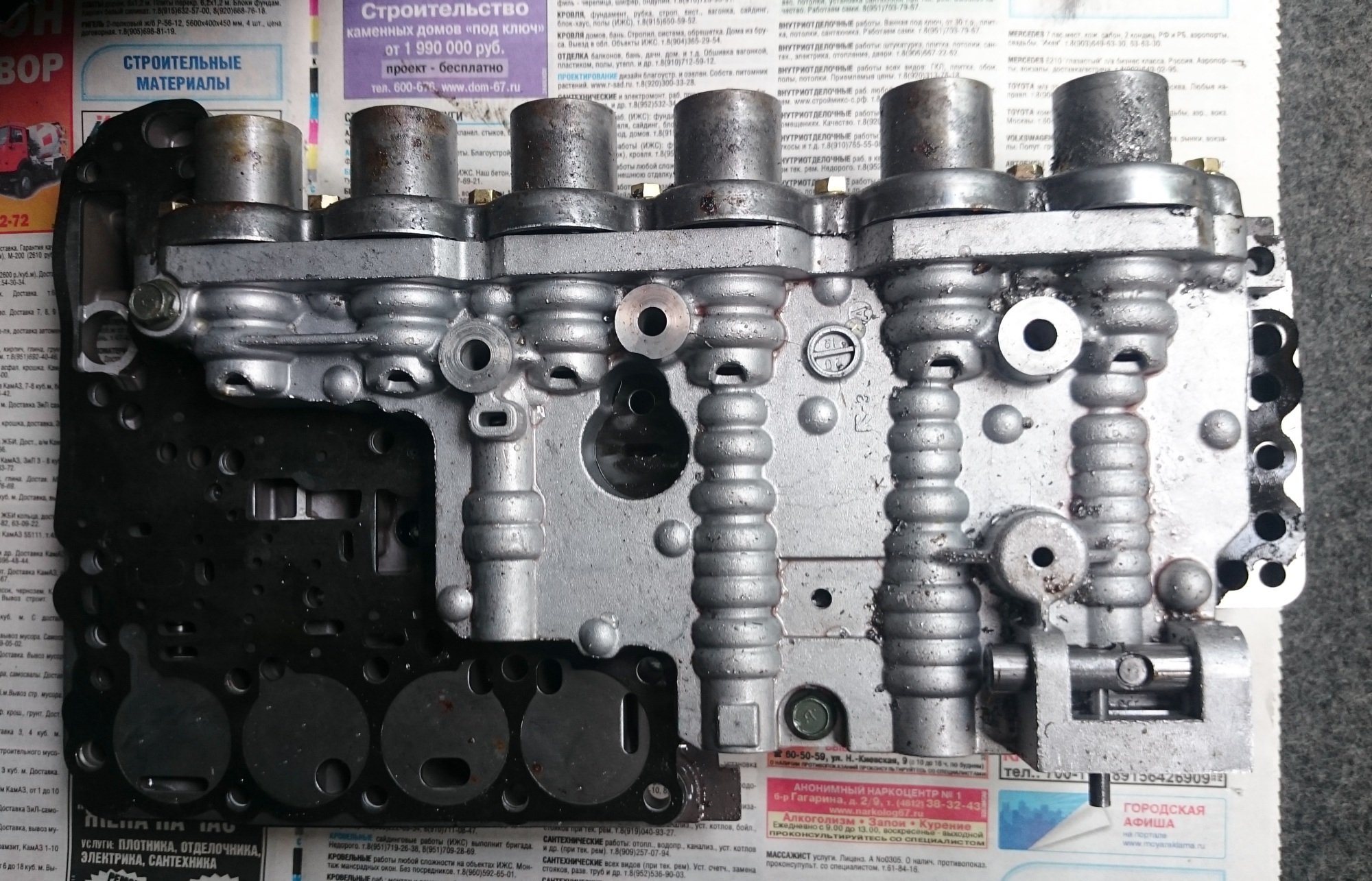

Итак...
Выставили меня плиту перебирать в гараж, ибо нечего дома грязь разводить и вонять разными "пшикалками".
Руководство по переборке гидроплиты (гидроблока) в картинках.
Оборудовал себе место прямо на полу, т.к. все верстаки оказались заботливо завалены хламом другими домочадцами, владеющими другими авто... Первичный осмотр удручил... Все было завалено металлической стружкой. Особенно крайний клапан. Видимо в него и сыпало сверху. Открутил кронштейн, вынул клапана. Стружка оказалась даже внутри посадочного места крайнего клапана!
Там у них впереди окна (видимо для "выхлопа" масла) и стружка туда легко попадает. М-де
Тут вопрос к спецам уже. Может к SNOOPERу. Клапана я, конечно, промыл как сумел. Продул карбклинером во все отверстия И резинки все протер со всех сторон. Но есть ли гарантия, что у них внутри стружки не будет и ее давлением выгнало как раз по каналам?
пробовал их даже продавливать маслом чистым, вроде ничего похожее на стружку или железную пыль наружу не идет. Но вот напряжение я на них не подавал, т.к. не знаю сколько им надо и не сдохнут ли они от подачи DC +12 (вроде они как ШИМ работают). Также я соответственно не знаю, на сколько они живые, пролежав 3 года в бочке с прочими остатками коробки.
Но совершенно точно, что когда доставал их - было внутри масло, так что они не должны же были заржаветь и заклинить?
Ладно, идем дальше...
Как оказалось, страшного в разборке самой плиты вообще ничего нет. И если действовать согласно видеоинструкции к V4A51 из нашего FAQ по АКПП (часть 11: http://www.youtube.com/watch?v=c70tlIhWsVw ), то вообще ничего никуда не развалился, не выскочит и не убежит. Нужно четко открутить сначала одну сторону, потом вторую, а потом снять именно ту часть плиты как в видео, удерживая пальцами промежуточную пластину с прокладкой. Внутри оказалось особо грязи не было в виде отложений, которые обычно забивают каналы. Зато было много кусочков стружки и мелкой стальной пыли.
Из каждой половинки были извлечены все поршни и клапана и все тщательно промыто в бензине и чистом ATF SP3.
Нигде на них никаких задиров или повреждений визуально не выявлено.
Поршни верхней части до промывки (4 штуки): Поршни нижней части до промывки (7 поршней + 1 болт регулировки давления в магистрали): Вообще, как я понял давление там писец во время работы... т.к. поршни которые без пружин ходят очень туго. Даже отверткой их фиг пропихнешь. Пробовал их и так и сяк ориентировать (может с годами проточили себе место), - бесполезно. Плотненько ходят. Не клинят, просто очень плотно.
А вот такие ямки настукивают себе шары. Даже не знаю, плохо это и на что влияет...?
Причем, что интересно, средний шарик не развальцевал пластину! Только крайние. Плита перед окончательной сборкий. На фото новая купленная прокладка. Она действительно довольно тонкая по сравнению с оригиналом и какая-то больше похожая на "бумажную". Но материал довольно прочный и гибкий. Перед одеванием крайней пластины. Видно как промыты каналы: Окончательно все собрано. Внутри теперь грязи однозначно нигде нет, все визуально проконтролировал не один раз и заглянул в каждую щель с фонариком. Ушло 3 флакона очистителя карбюратора (в аэрозоле), полбутылки бензина "галоша" и грамм 200 чистой ATF SP3.
По времени переборка заняла 5 часов с перерывом на обед.

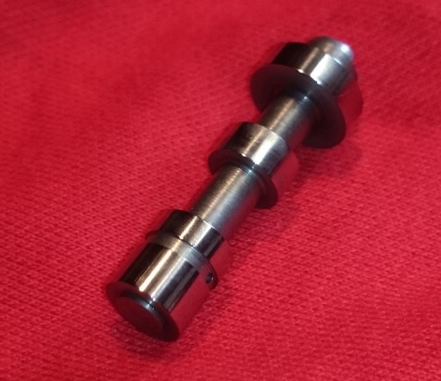

Получив нагоняй за бестолковость от "куратора" SNOOPER, срочно проведена работа над ошибками...
Плита снова разобрана, и:
- Поршни все отполированы до зеркального блеска. Теперь никто нигде не застревает и не клинит. В основном все движутся взад/вперед за счет собственной инерции, если по плите постукивать рукой. Думаю, результат отличный, учитывая, что рабочее давление внутри плиты обычно до 10 атм.
- Клапана все промыл еще раз чистым маслом, подавая напряжение. Нашел блочок на +9В и щелкал ими.
Работают они как-то чуднО, надо заметить... Через отверстия совершенно не видно, чтобы что-то передвигалось, но жидкость при этом реально меняет направление. Получается центральная дырочка подающая и она перенаправляет масло либо "налево", либо "направо".
В общем, стружки оттуда никакой не вымылось вообще. Даже никакой крупинки не выпало.
Щелкают все исправно. - Отверстия под шарики по совету Александра сначала попытался раззенковать большим сверлом (на 12 примерно).
Получилось вот так: Посмотрел, шарики примерил... не понравилось, т.к. ровные края у отверстия никак не получаются и под шариком большие щели.
Взял насадочку для дремеля в виде шарика и разровнял. Получилось сильно лучше как мне показалось, но все-равно неидеально.... (((
Но лучше уже совсем никак!
Пробовал даже брать наждачку 2000 и прямо через шарик, надавливая на него, пытался полировать грани. Оставил как есть, а что делать... - Ну и под конец, рассуждая, что везде зазоры увеличены, плюс что-то я проточил и где-то снял лишнего, я смело повернул болт регулировки давления на 1/6 оборота против часовой стрелки (поднял давление примерно на 6-10 kPa ~ 0,06-0,10 bar).
