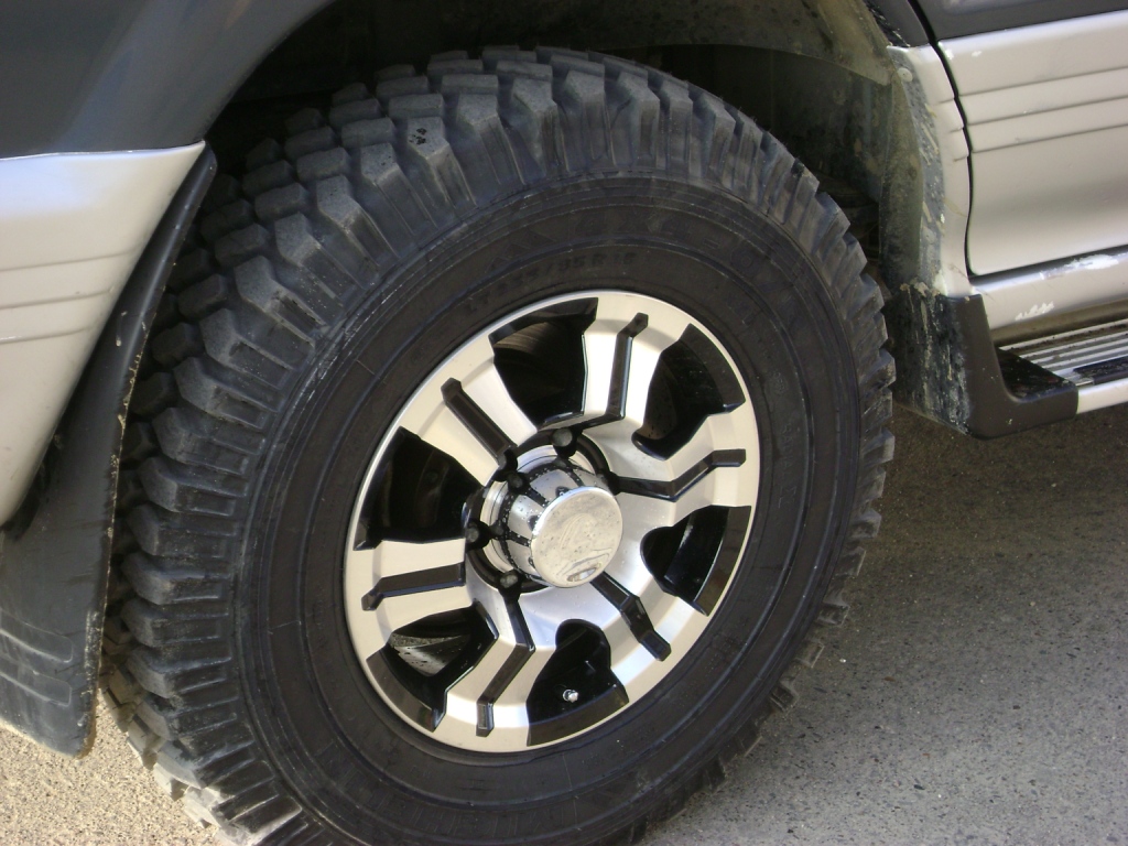

сегодня решил поэкспериминтпровать.ставлю на спорта 2,резину и диски на 15.размер резины 32 11,5 15 вылет дисков -15,итог-задевает за скобуи брызговик.предполагаю что если найти диски к примеру с вылетом плюсовым и немного другой конфигурацией то ВОЗМОЖНО может и подойдут(но при лифте подвески или боди лифте).!или как вариант подтачивать скобу суппорта!

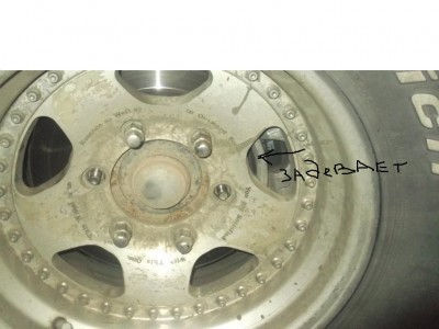

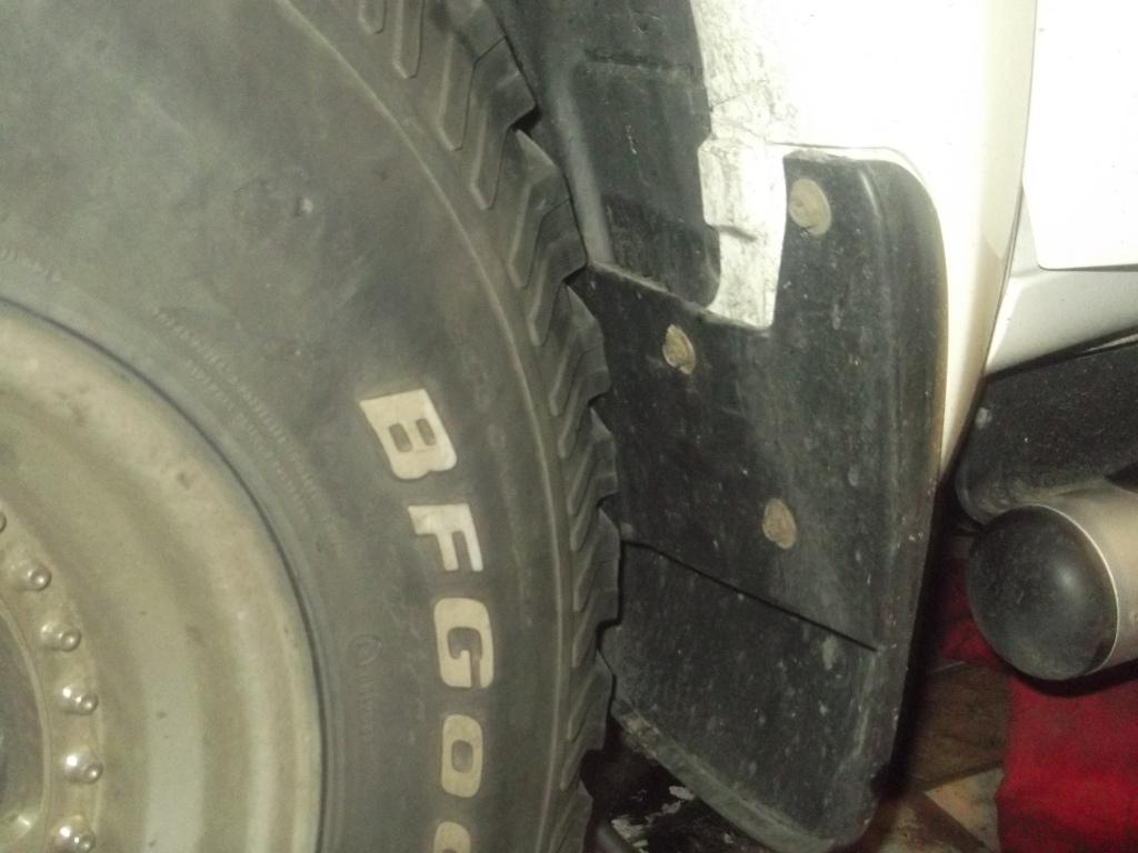

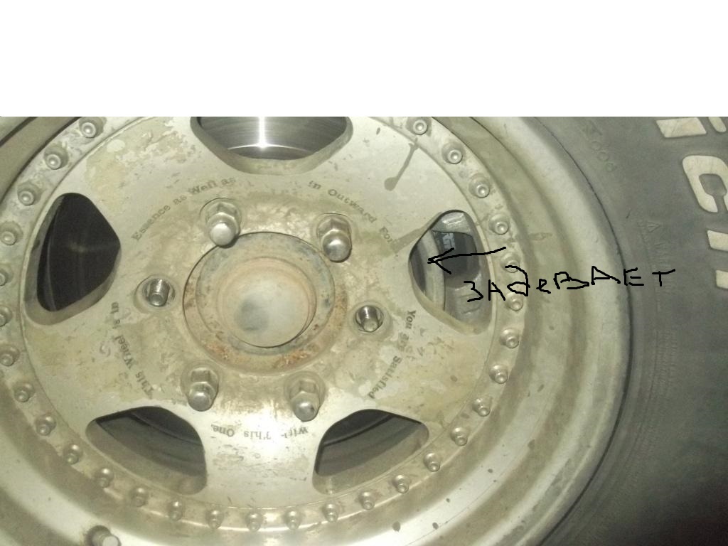

Ребят, подскажите плиз, поставил зиму bridgestone blizzak dm-v2 285/60 r18, при вывернутом в максимуме руле за что то цепляет, не могу понять за какой из брызговиков, визуально не нашел, сухо и следов не видно. Дополнительно еще установлены зашумленные подкрылки.
Тема такая обсуждалась, но поиском не нашел
- Podzemshik
- Сообщения: 7671
- Двигатель:: 4D56, 1KD
- Откуда: Permoníci
- Благодарил (а): 126 раз
- Поблагодарили: 417 раз
Re: Пишем открытый ФАК по шинам-дискам Pajero...
Наехать одним колесом на бордюр и повернуть колесо, сразу станет видно. Лучше именно в такой последовательности, а то легко оторвать лишнее. За брызговик чаще цепляет при наполовину повернутом колесе.
Задевает внутри,если смотреть на колесо водителя то слева в глубинеKoc писал(а):Ребят, подскажите плиз, поставил зиму bridgestone blizzak dm-v2 285/60 r18, при вывернутом в максимуме руле за что то цепляет, не могу понять за какой из брызговиков, визуально не нашел, сухо и следов не видно. Дополнительно еще установлены зашумленные подкрылки.

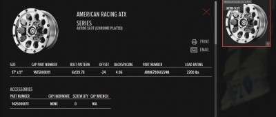

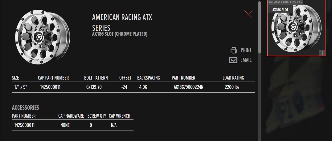

Здравствуйте! подскажите, пожалуйста, встанут ли диски
17*9 , offset -24, backcpasing 4.06
на МПС-1 ???
http://pajero4x4.ru/bbs/phpBB2/viewtopi ... 0&t=134405
на МПС-1 ???
Нет информации по ЦО (DIA) на дисках, подходят-ли они вообще к твоей машине по этому диаметру.
[NXF]G2(SS4) 5FM/T, V44W 2,5TD DEFA,руль МОМО,сигнал MITSUBA, подогрев зеркал.
фары PARDE, шнорк. SAFARY, шериф, ген. 110А,диски СКАД 7JJх16 ЕТ20 PCD6х139,7 DIA109,7
COOPER DISC. STT PRO 235/85 R16//Nokian Hakkapeliitta LT3 265 75 R16
возьми лучше как у меня в подписи. или другую модель этого производителя. поддержи отечественногоТарас. писал(а):Есть. Подходят
http://skad.ru/ru/products/
не совсем удачные изображения на сайте. по факту - лучше.

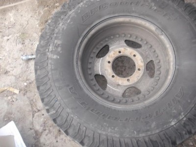

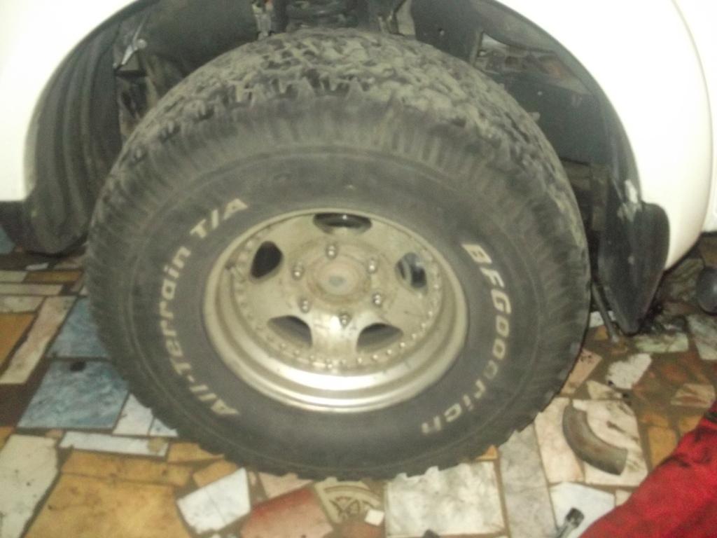

Привет всем, предлогают резину, F Goodrich AllTirain a/t BF Goodrich All-Terrain T/A
Вот такие размеры 315 75 R17, вот я и думаю, а влезут ли они мне?? Pajero 2 до рестайла, без лифта. Стоковый, только пружины от патрола, торсионы накручены, подскажите пожалуйста, стоит ли?? Так бы конечно хотелось бы, красавец)
Pajero 1996 6g72 3.0
И сколько примерно будет стоить балон?)

Берем любой шинный калькулятор и считаем. Получается 35" резина. Сам думай, как ты их и куда всунешь. Кури поиск- тут валом инфы даже с фото.Жора Pajero писал(а):Привет всем, предлогают резину, F Goodrich AllTirain a/t
