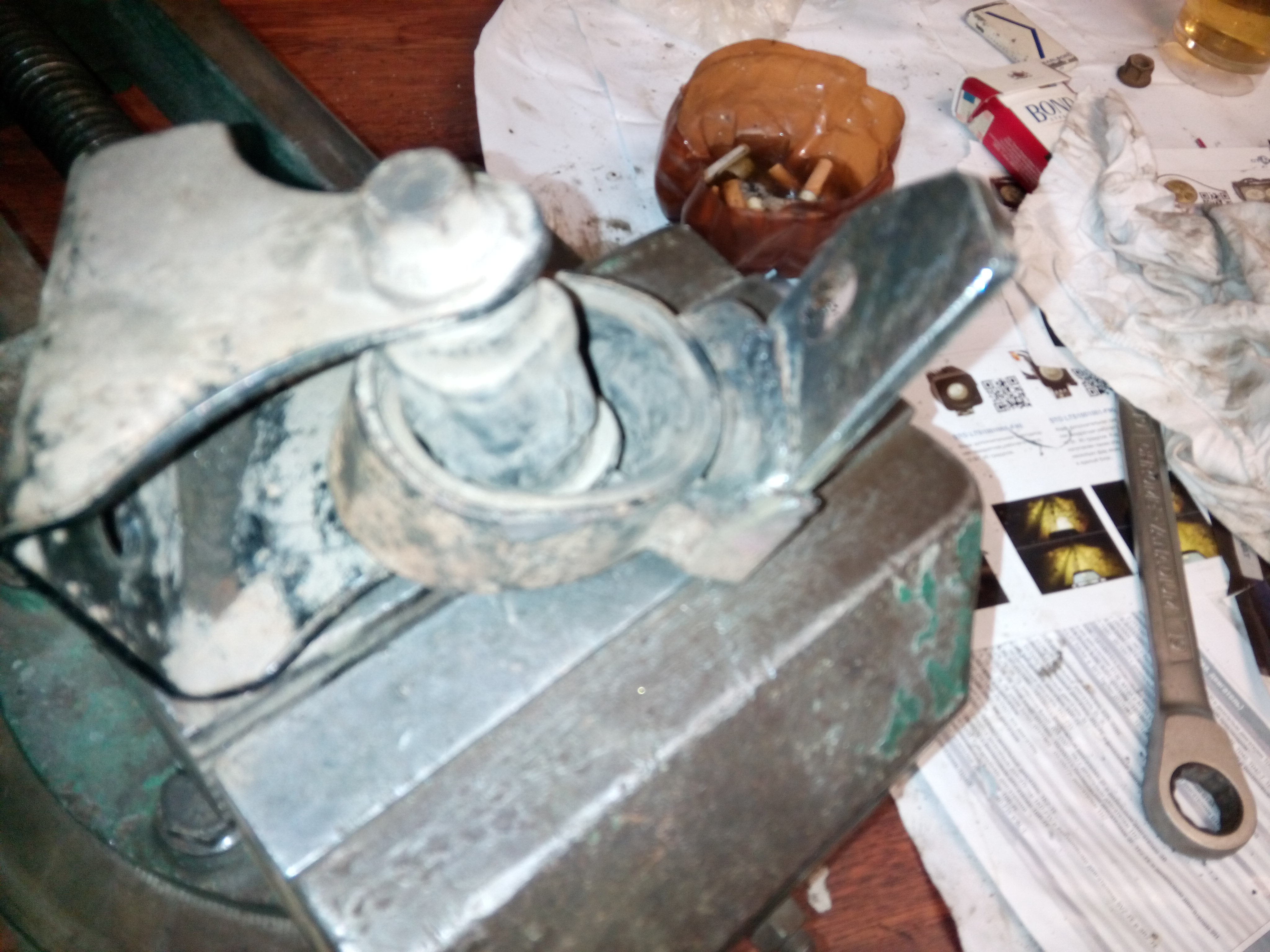

Re: Super Select для Спортов
Сообщение Barsilla »
Вот наша доработка этой опоры.
Пришлось наварить пластину. В отверстие вставили болт и приварили к пластине. Получается раздатка оказалась дальше примерно на 30 мм.
Еще пришлось пересверливать отверстия в той части, что крепится к раздатке
Pajero Sport 3 л АКПП, 2007 г, SS, STT 285\75\16 с резаными крыльями, силовик от Pajero Shop с доработкой МШУ + китайская Electriс Winch 12000, Ci-Bi в подочечнике, бокс на крыше. В гараже ждет задний с калиткой.
Сообщение GriFon »
У монтеро спорта широкая опора подушек коробки - которая с 2-мя сайлентблоками, для такой опоры ограничитель не нужен.
Вообще он применялся где маленькая квадратная подушка коробки. на вскидку не знаю что у паджеро спорта.
И у бензиновых чижей этого ограничителя нету.
У меня раздатка как раз с челика. Крепежные отверстия для нее есть. Решили поставить. Только вот пришлось болгарить и варить.
