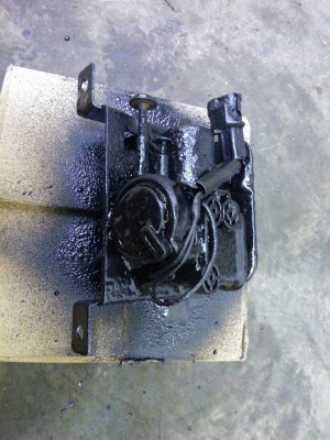

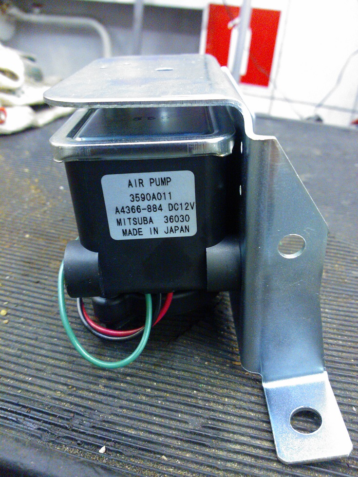

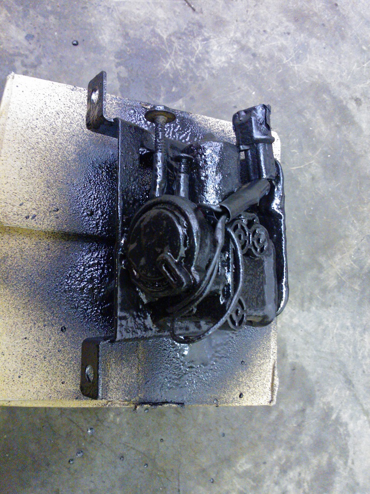

Свят писал(а):А вот ко мне за 3 с небольшим года наконец то пришла мигающая лампочкаС..ка
БЗД не включается.... Внутри коррозия пожрало всё нормально так.......
Промывка, продувка не спасли.![]()
Пошёл копить деньги

Не совсем понял,ты его доработал и установил на штатный крепёж,это не родной,сколько стоит,можно по яснее?
- Свят
- Сообщения: 6581
- Двигатель:: дизель
- Откуда: Калининград
- Откуда: Мурманск
- Благодарил (а): 438 раз
- Поблагодарили: 1135 раз
Re: блокировка заднего дифференциала
Не, ничего не дорабатывал, просто сильно испачкал антикором перед установкой. Это оригинал, цены от 7700 до 22х
