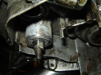

Это под замену или можно зааргонить?

Не так - трещина над шпилькой звезды правого балансира. Откуда взялась - не знаю. На правом балансире тоже выработка. За шпильку если покрутить, то есть люфт между шестерней шпильки и реверсивной шестерней.

Возможно у тебя балансирный ремень был растянут или ослабленный и это давало вибрацию на шестерню балансирного вала,как следствие размолотило посодочное место реверсивного вала.Трещина тоже от вибрации могла образоваться.Если будешь снимать балансирный,то выточи заглушки под отверстия вала и реверсивной шестерёнки,запресуй их туда,можешь и аргоном пройти.Не забудь только прокладку на корпусе редуктора сделать без отверстия под маслянный канал или её поже заглуши,чтоб масло в полость сальника балансира не попадала.А другой вал не трогай,если цело всё,поменяй только сальник.При желании можно будет всё восстановить заменив корпус маслянного насоса.Иначе надо глушить маслянные каналы в блоке(верхний балансир),что уже безвозвратно лишит возможности вернуться к перевоначальному виду ИМХО!

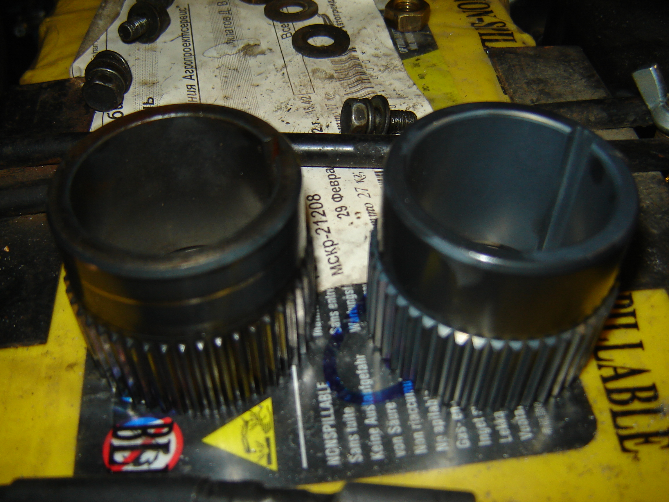

А мне заху....поставили вкладыши балансира правого без отверстий, до паразитного не добрался ещё. И шкив тнвд не поддаётся, зараза...

Pteradaktel, ты раньше писАл, что у тебя вкладыш нижнего балансира без отверстий, вот и у меня тоже самое, объясни, зачем ты их вынул, если балансиров итак нет? Думается, наоборот там должна быть заглушка, или я не прав?

Я ж писал об этом, я их достал САМ, чтоб они вдруг самостоятельно не выпали. Хз что там от вибрации отпасть может, лучше чтоб "незакрепленых" частей поменьше было.

и еще, масляной магистрали там нет (ну по крайней мере у моего движка), масло движется по переднему "подшипнику", потом попадает в вал, потом приходит к заднему подшипнику-вкладышу и "сбрасывается" в поддон.
