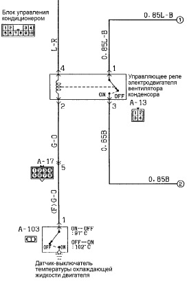

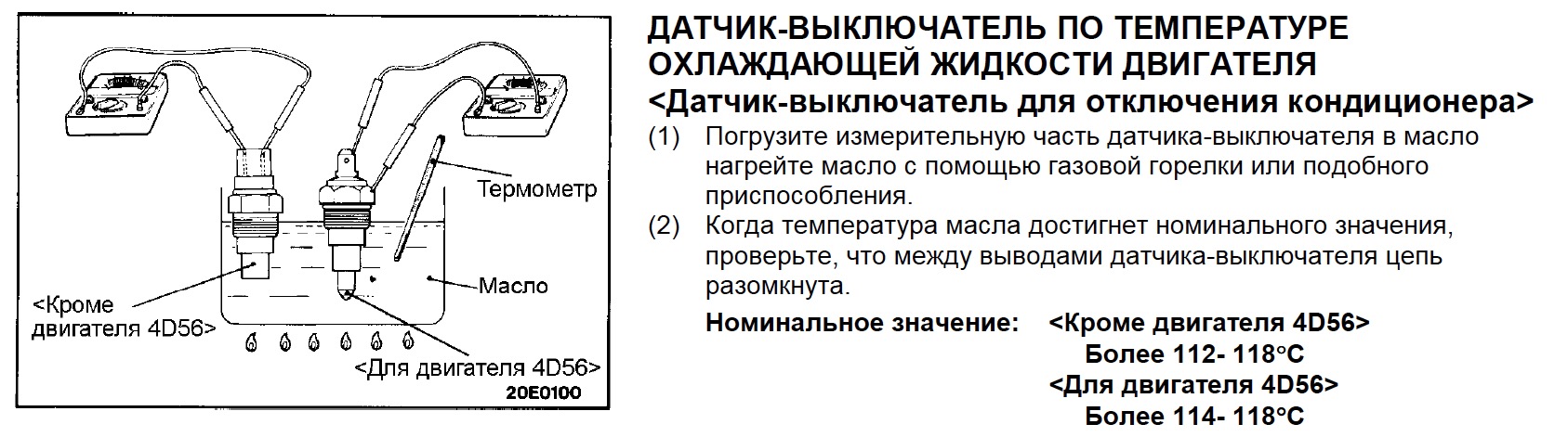

Посмотри у тебя сколько датчиков одноконтактных ?
Еще один есть на включение вентилятора - тоже одноконтактный. У него другие температуры.
И еще для справки:
И еще для справки:

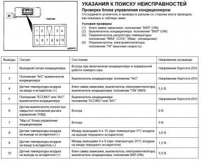

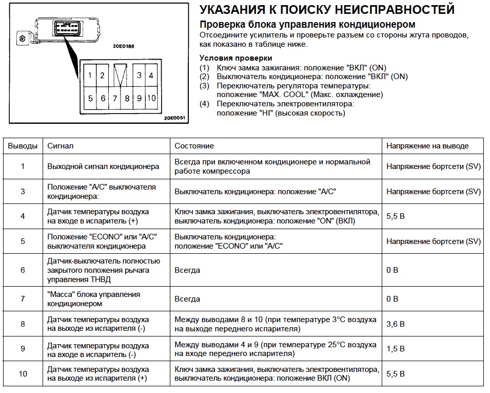

А ваще я думаю что проще наверное прозвонить блок управления кондеем (он за бардачком) на холодну и на горячую.
И сразу найдется разница - НАВЕРНОЕ

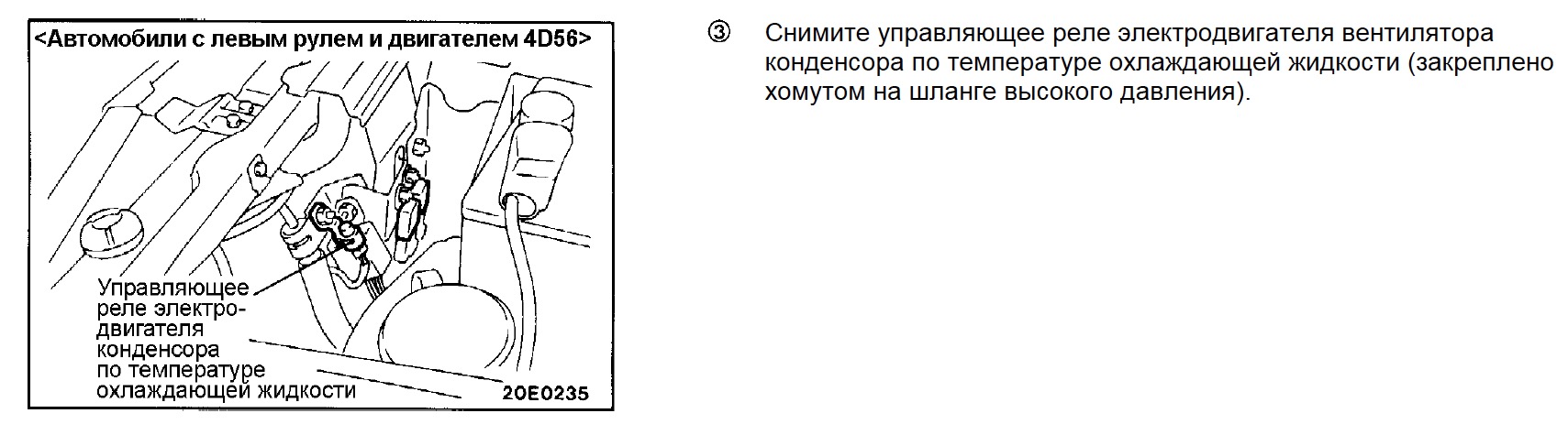

Re: Кондиционер, испаритель, вентилятор - все что с этим свя
Скидывал фишку и не помогло.Aleks-s писал(а):Судя по всему с него просто надо скинуть фишку.
Смотри может фишки перепутали или еще что-нибудь.
Прозваниваю датчик на холодную и датчик не прозанивается, соответственно он не исправен и цепь всегда разомкнута.
на Данный датчик не могу найти каталожный номер...
И еще, можно как нибудь обойти этот датчик, чтобы кондер работал?

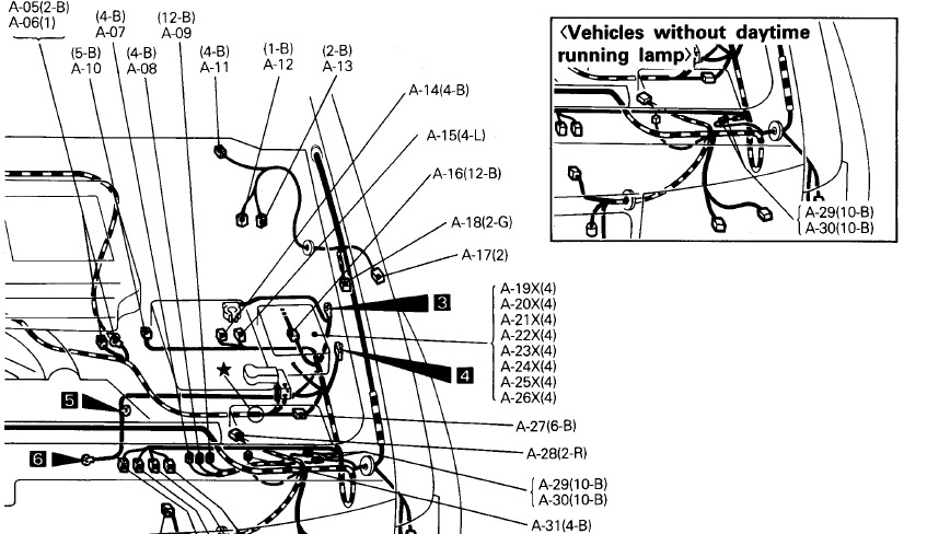

Или на реле на вторую ногу массу закинуть попробовать что будет
или искать разъем А17 и смотреть что там
