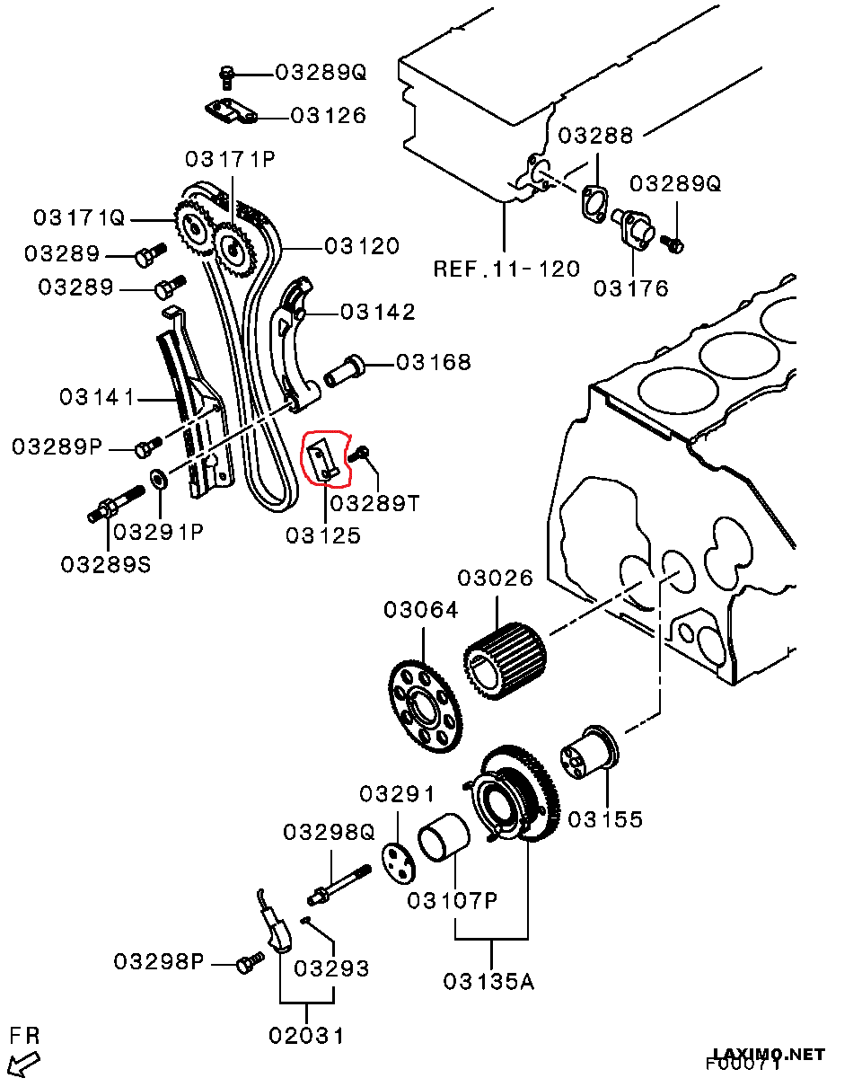

Приветствую! А если нижний успокоитель "слизывает", то верхний тоже? или не обязательно? И как понять, что нижний "приказал долго жить"? Спасибо.SmoAG писал(а):текущее масло увидеть не сложно, там бы все было в нем и оно было бы везде. Вообще шкив менять не сложно, но на спорте не скажу, у вас там может другая компановка.

Увидеть его сложнее, но можно с помощью спец средст, и примых мастерах, но однозначно снимать КК, и смотреть, схождение ветвей и на сколько вышел натяжитель, при дефекте любого успокоителя диагноз один, замена грм, эксплуатация возможна, но это ваше дело.
Успокоители слизываются как по одному, так и по очереди, но это корда запустишь.
Моему двигателю хватило одного для ремонта.
У нас нет нижнего успокоителя как такого, их 3 два побокам, один из них с натяжителем и один вверху

Немного, вас не понял, У вас "нет нижнего успокоителя как такового"-это как? на Паджерах 3 его нет?(у меня п4) или на движках 4м41 в частности?...SmoAG писал(а):Увидеть его сложнее, но можно с помощью спец средст, и примых мастерах, но однозначно снимать КК, и смотреть, схождение ветвей и на сколько вышел натяжитель, при дефекте любого успокоителя диагноз один, замена грм, эксплуатация возможна, но это ваше дело.
Почему спрашиваю, т.к. у меня верхний целый, значит и нижний(если он есть, пойду почитаю "мурзилку") тоже должен быть целым!? правильно мыслю?

В екзисте откройте картинку и на ней увидите количество успокоителей. Если звуков шелестящей цепи нет то толку в этом разговоре, а если есть, то однозначно нужно вскрыть КК и проверить

Увидел. Теперь понял, что у меня он есть! (на картинке) красным обозначил! Попробую, теперь, туда "видеокамерой" достать!SmoAG писал(а):В екзисте откройте картинку и на ней увидите количество успокоителей. Если звуков шелестящей цепи нет то толку в этом разговоре, а если есть, то однозначно нужно вскрыть КК и проверить

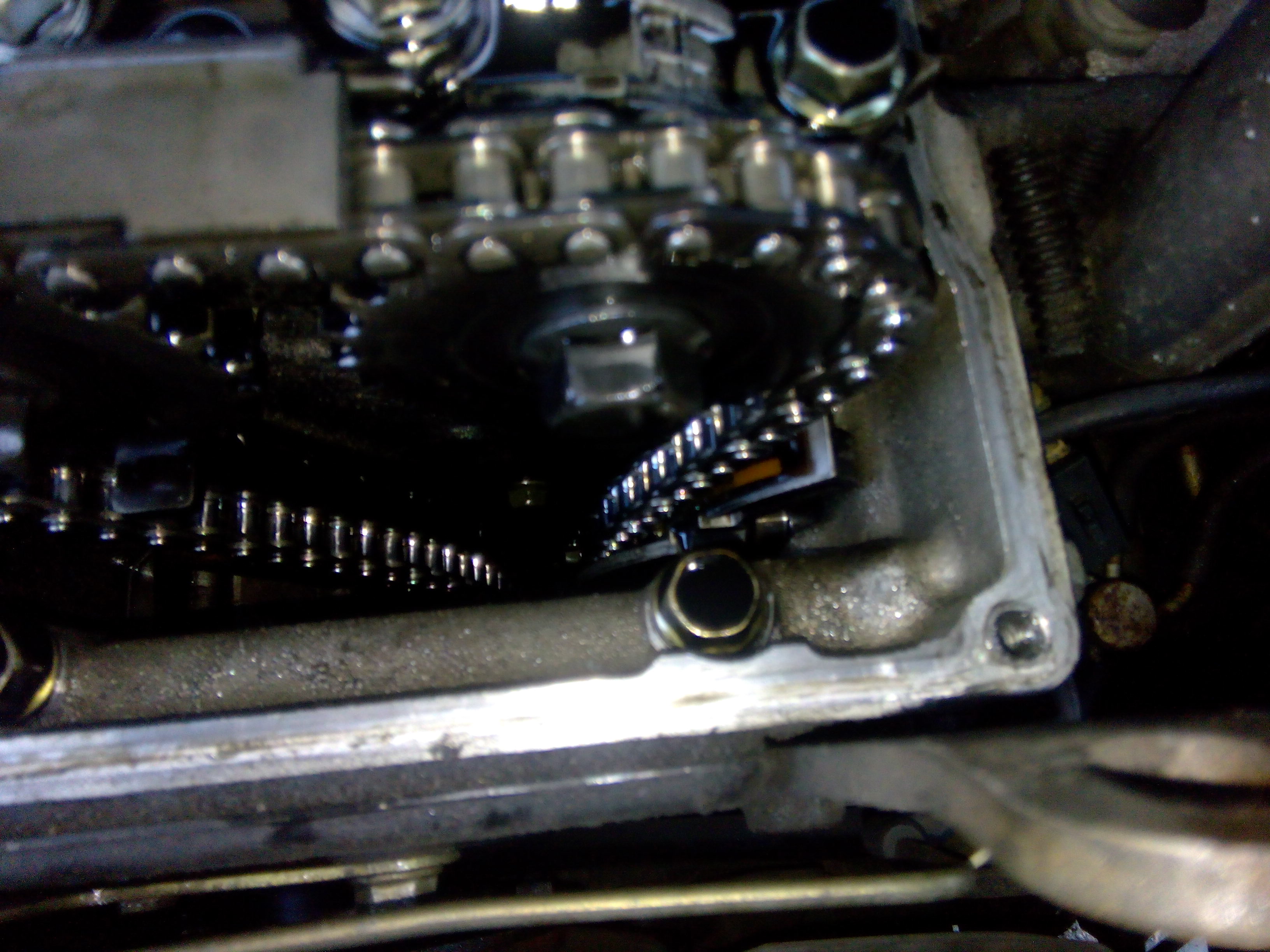

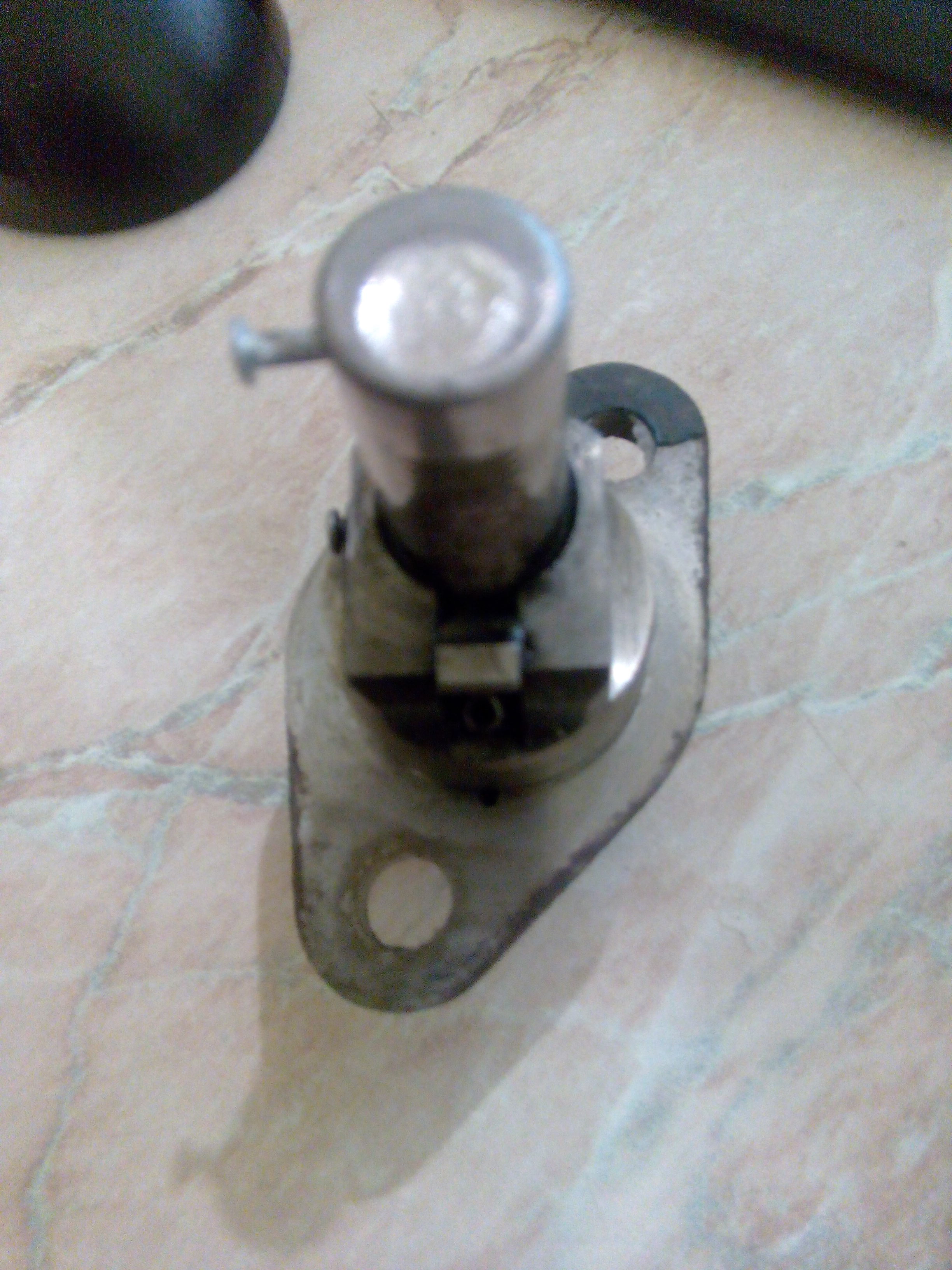

Re: замена цепи грм 4м41
СПАСИБО МАМЕ ЧТО Я ПАРАНОИК!!!

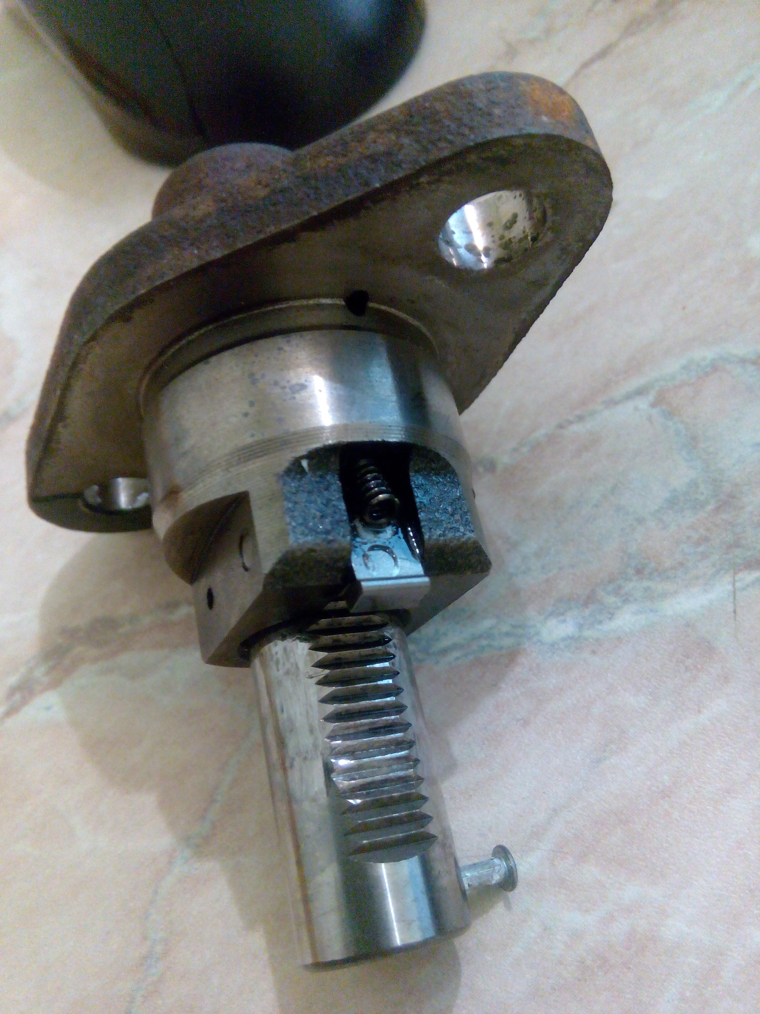

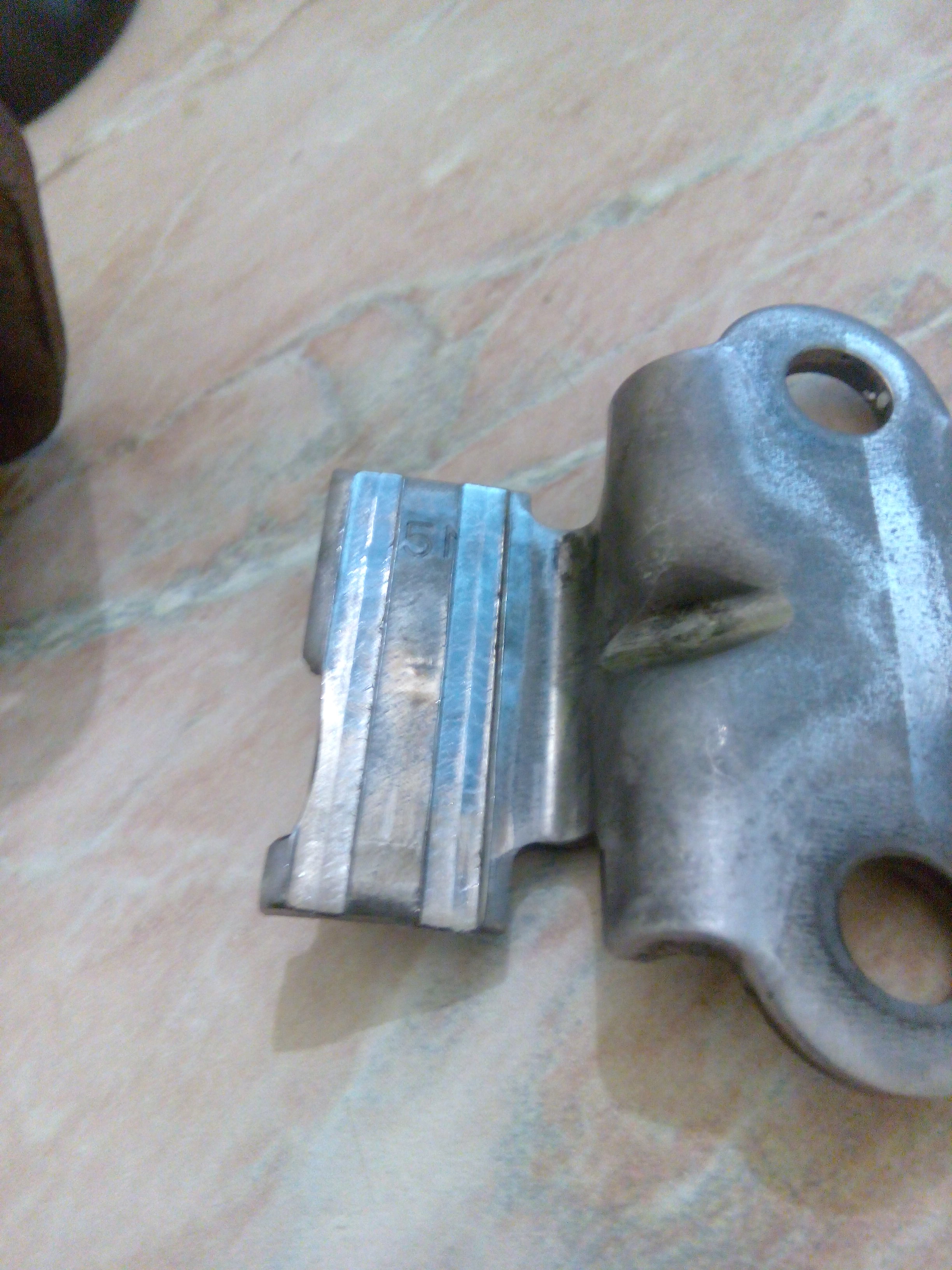

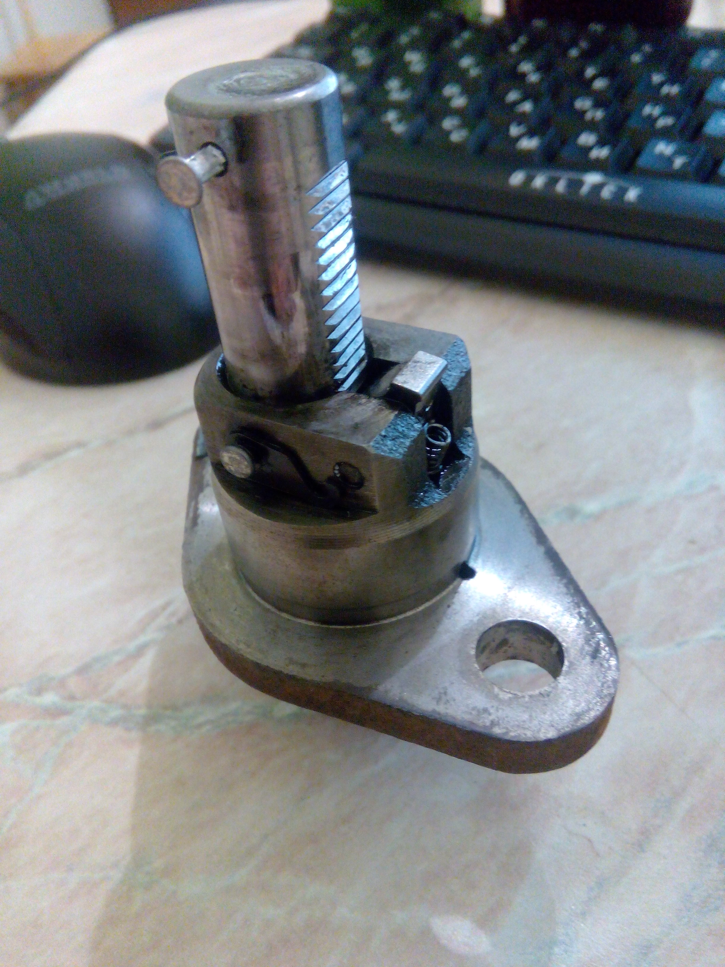

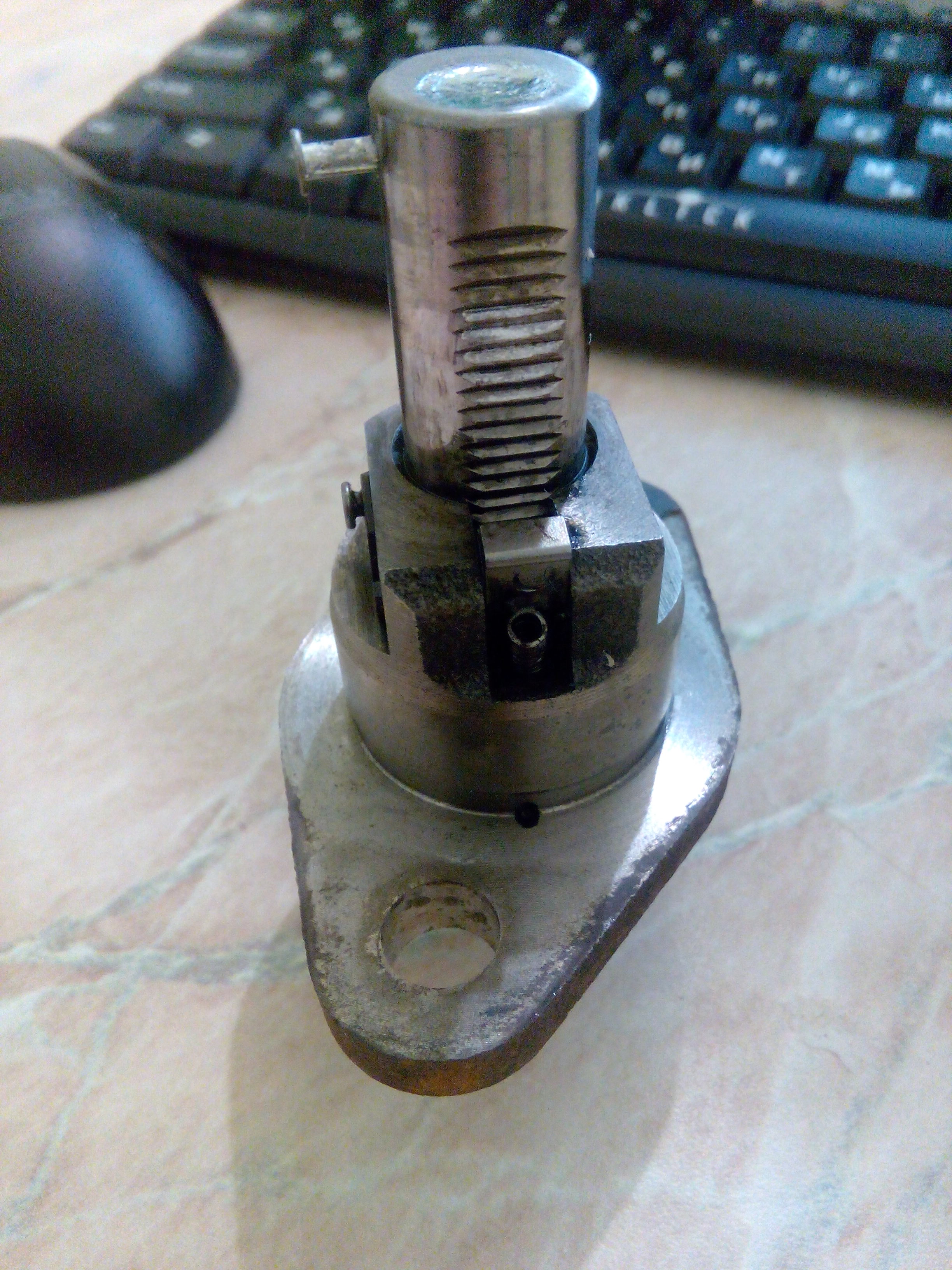

Начитавшись ужасов про цепь ГРМ и прочее залез я проверить состояние верхнего успокоителя. Пальпация через маслозаливную горловину выявила отсутствие пластиковой накладки. Высрав несколько кирпичей я принялся судорожно откручивать крышку клапанной. Открутив ее и проверив натяжение цепи пальцем объем кирпичей резко увеличился. Цепь отклонялась на 2-3 сантиметра. Попросту болталась. Еще раз почитав тему решил для начала заменить натяжитель и успокоитель. Ибо грешил я именно на натяжитель. Ну не может быть такой износ чтобы цепь так болталась.
Сегодня запасшись запчастями и молясь, чтобы не пришлось срочно бежать менять цепь в сборе я туда залез.
1. был заменен верхний успокоитель, правда возник вопрос с моментом затяжки. Не нашел и затянул от руки большой трещеткой.
2. Был снят натяжитель и о чудо он оказался сломан в хлам, собачку провернуло непонятно как. Поставил новый и начал молиться в три раза сильнее.
3. Закрыл крышку клапанной, прикрутил ЕГР и завел проверить, заодно и натянуть. 5 минут работы на холостых, несколько перегазовок до 2.5 тыщ. После этого полез проверять натяжение.
4. Натяжитель отработал как положено зуба примерно до 6-7, цепь натянулась, замер между ветвями показал 18 мм.
В общем все, прикладываю фото этого злосчастного натяжителя и успокоителя
Последствием паранойи стал небольшой склад кирпича, замененные натяжитель и успокоитель и ряд разобранных вопросов:
а) после замены натяжителя нет смысла проворачивать двигатель, достаточно надавить отверткой
б) замерять расстояние между ветвями нужно после замены успокоителя и натяжителя
в) растянутая (болтающаяся) цепь ни хрена не гремит.
Главный вопрос: что могло быть причиной такой поломки натяжителя?

Да все что угодно, от возраста, до суррогата в масле

Коробка случаем не механическая?

Машина с механической КПП?vlad028 писал(а): Главный вопрос: что могло быть причиной такой поломки натяжителя?

А вы только крышку клапанной снимали и все? Или все лобовину, чтоб долезть до натяжителя? Он где то глубоко? Т.е. я могу проверить через маслозаливную горловину верхний успокоитель. А на сколько хорошо натянута цепь, смогу узнать? Натяжитель не увидеть через горловину? Если фонариком светить ну и попробовать камерой как то заснять?vlad028 писал(а):СПАСИБО МАМЕ ЧТО Я ПАРАНОИК!!!
