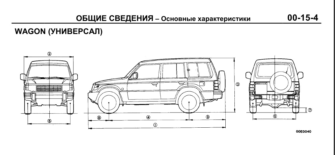

обьясни - где сожрало?
вот схема машины, на ней стоковая зашита. Сейчас она стоит на штатном месте.
Если ты говоришь про всякие бодики - то наверно, а при стоке - нет изменения геометрии

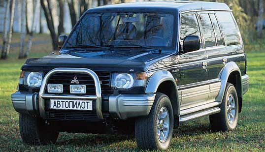

на том месте, где сейчас находится передняя стенка площадки и клюз у токовых машин там пластиковая решеточка..
вот, фотку в инете нашел как то так
PS вот тут лучше видно и решетку и стоковую защиту и что она по углам загнута
https://www.google.ru/imgres?imgurl=htt ... R..i&w=468

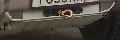

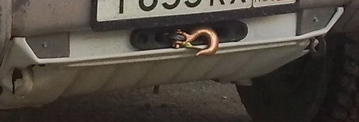

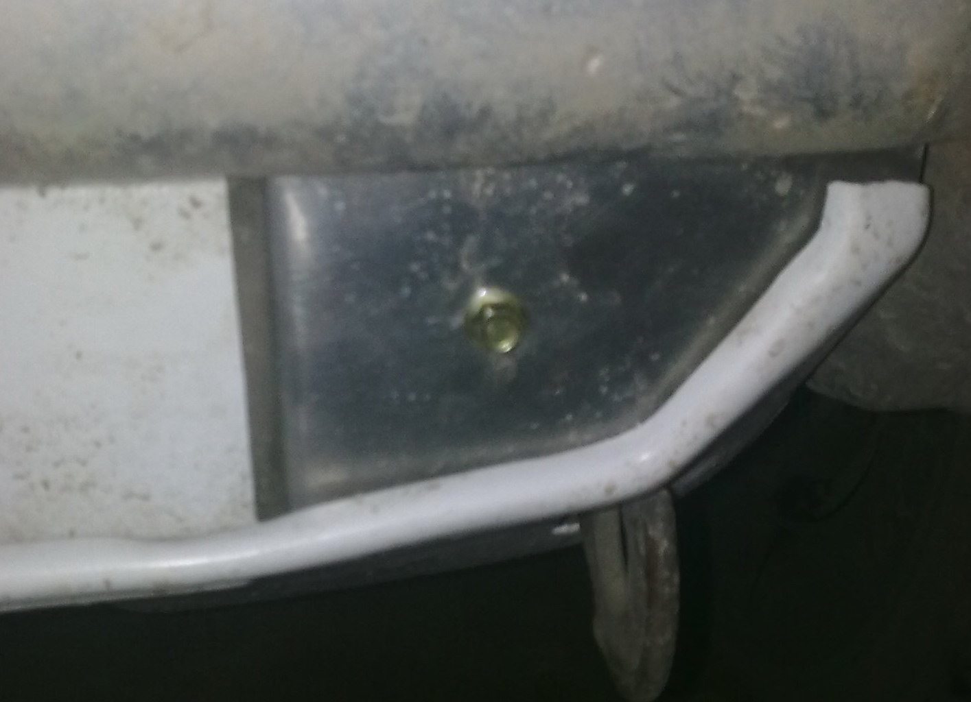

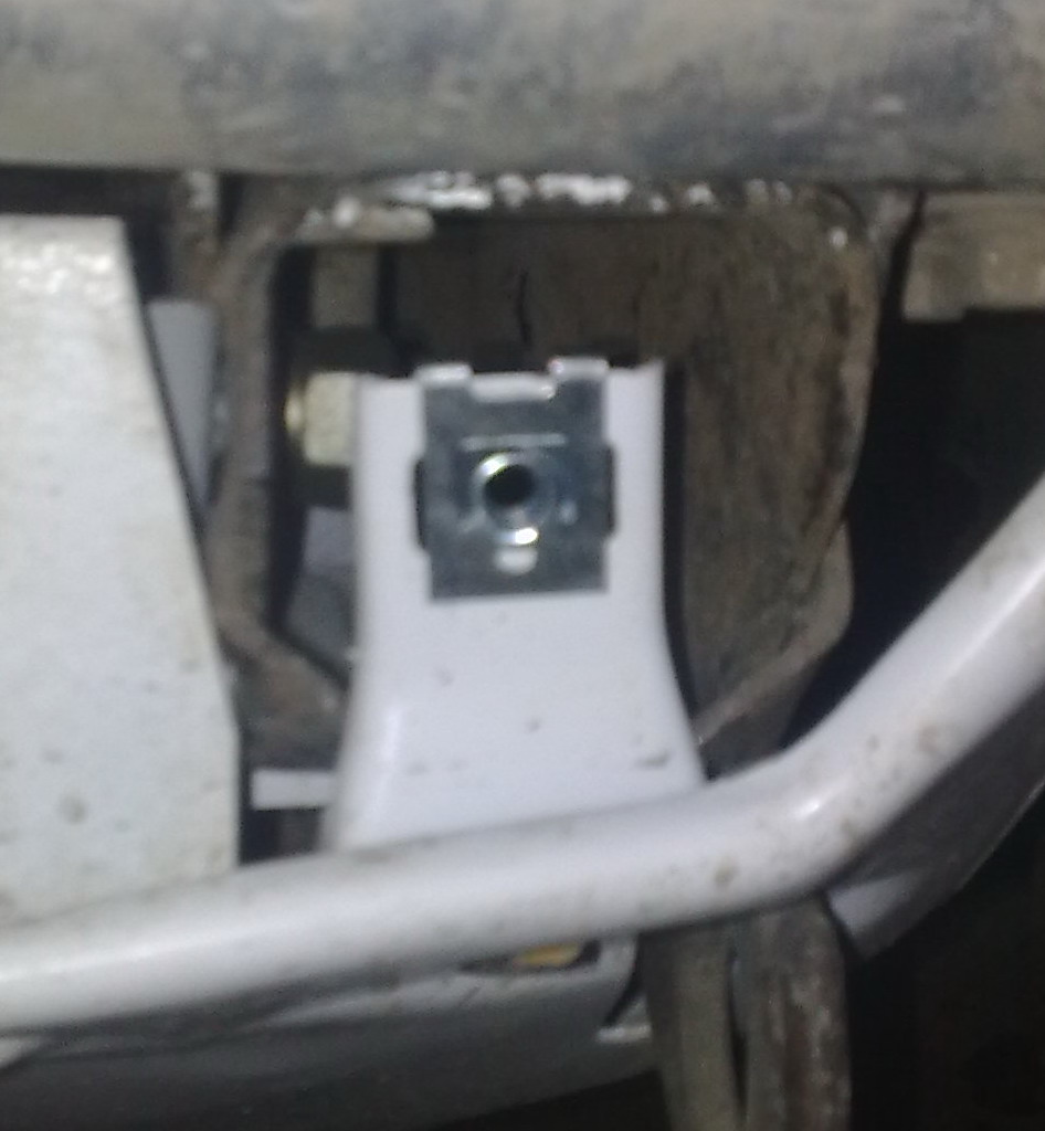

а я просто алюминиевыми уголками раму закрыл и все,
а белое - это передняя стенка площадки
как то так
как то так

МШУ, на рестайле все норм, площадка снизу, все родное, хотя даже площадку вынес на 3,5 см вперёд, чтобы полка заканчивалась вровень с защитой, а так и 24 швеллер влетает будь здоров. Единственный минус, родной рывковый крюк приходится спиливать.
Бодик тоже никак не повлияет, т.к. защита крепится к раме.

Саня, ты не прав.МШУ писал(а): Кем проверено? Я те скажу,что ARB бампер на двушку крепится на 4-х болтах именно за штатные "домики",которые со временем,просто отрывает по сварке....просто они не рассчитаны под нагрузки лебедки....а этож всёж ARB,а не насрато
Самое правильное на 2-шке- крепить полку на верхней плоскости рамы,спилив эти ущербные домики.
Крепить снизу рамы- ущербно,бо пропадает вся фишка П2 ввиде шикарного угла въезда.
А поставив поверх рамы,а если ещё запилить решетку радиатора и сдвинуть почти вплотную к радикам- то вашпе шикардос!
ЗЫ тока не нужно меня грузить,что чем ниже лебедка=тем лучше!Это для лахов,которые на коротком тросу лебедятся. А чоткие пасаны лебедятся на длинном тросе,условно вымотав все 28 метров- и тяга лучше и расположение по высоте-пох
