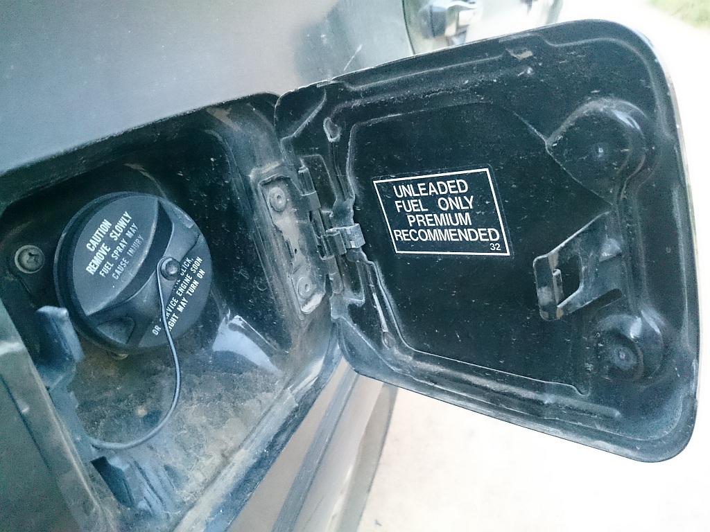

написано Premium recommended.
в США это примерно 97-98 бензин.
а в книжке написано "не хуже 95!"
95 - это рекомендовалось лить в GDI. после чего они начали массово накрываться и япы схватились за голову :)
была и такая история...
в наши моторы MPI лить можно и 92. они неприхотливые и живучие. только зачем? ну загибает тебе октан-корректор опережение вниз, толку с этого? бенза жрется больше и телега не едет. по деньгам выходит то же самое в итоге.
смысла в извращениях не вижу. имхо, лить следует то, что заложили инженерно.
может быть где-то на окраинах родины, где бензин плохой, оно и оправдано. но у нас в центральной полосе выбор давно широкий и плохой бензин редко попадается (на нормальных заправках).
