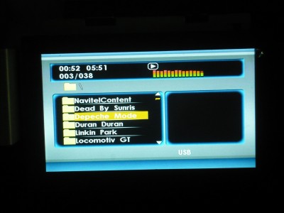

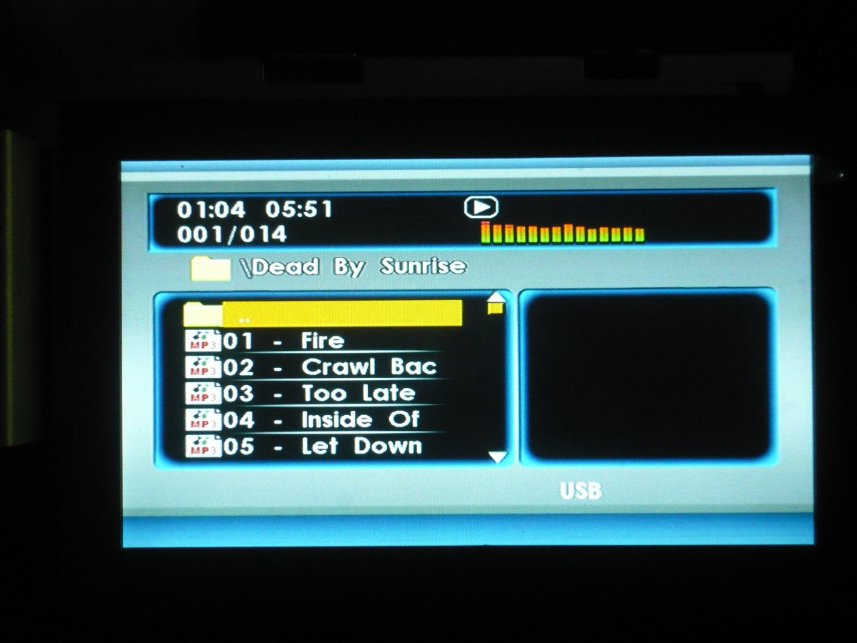

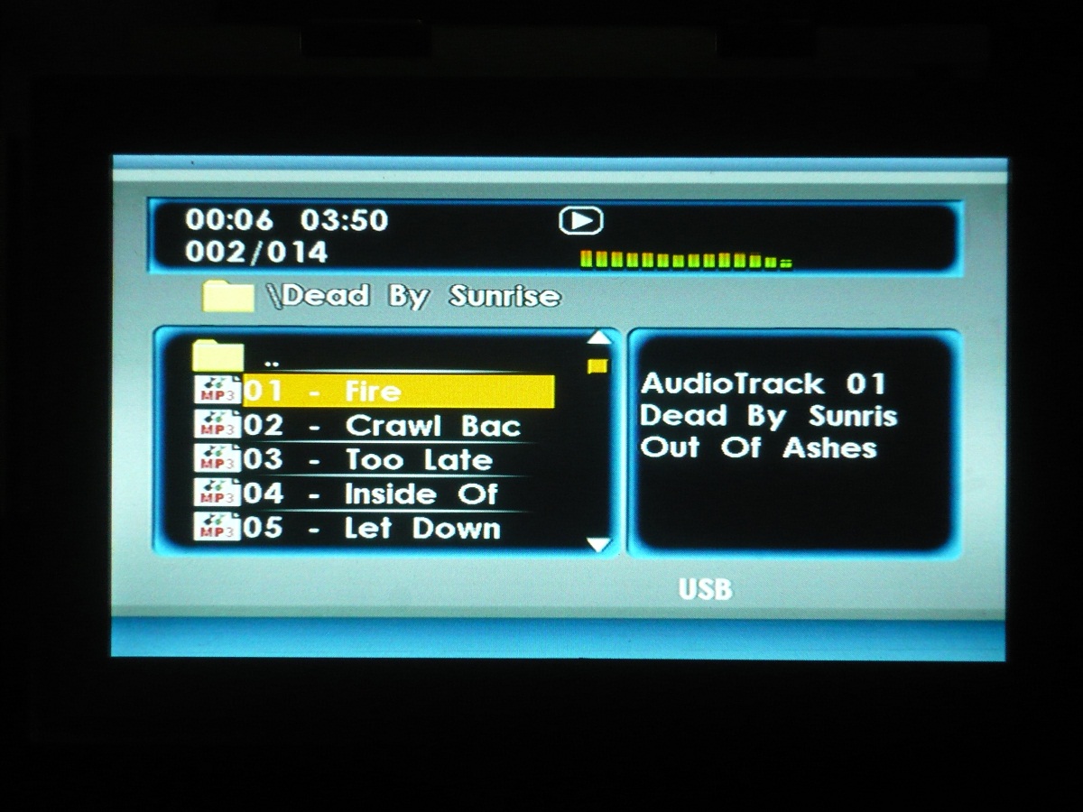

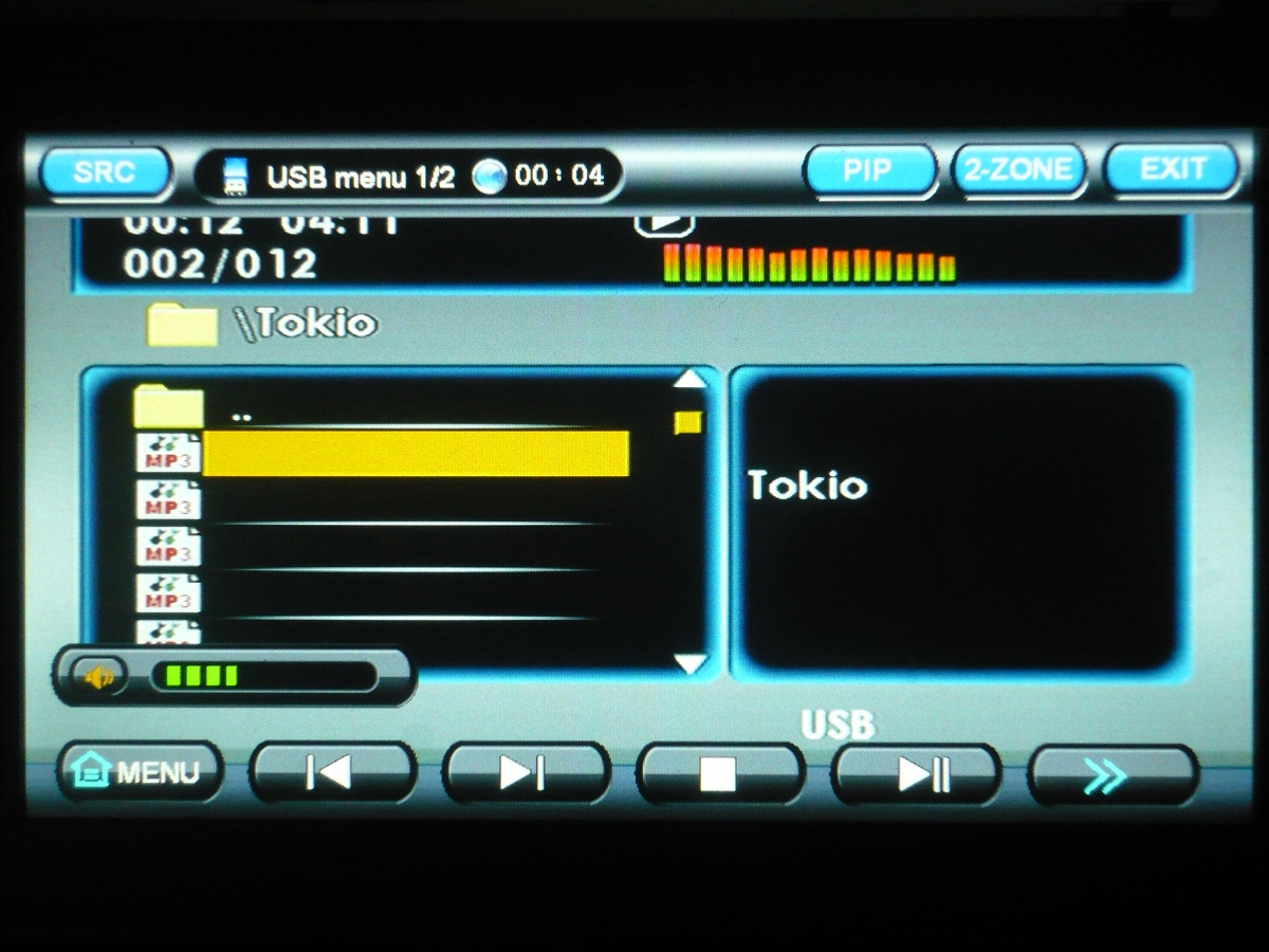

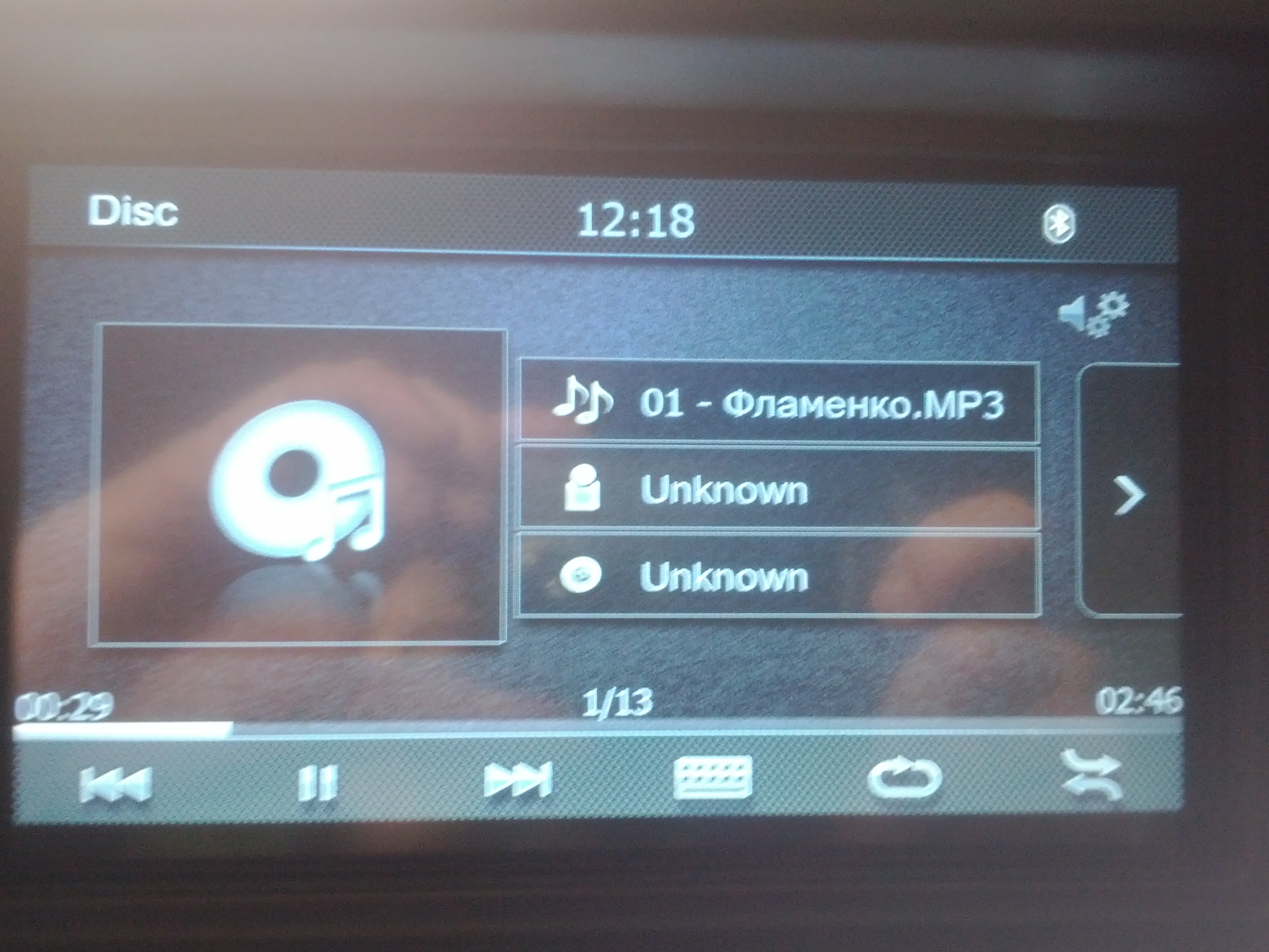

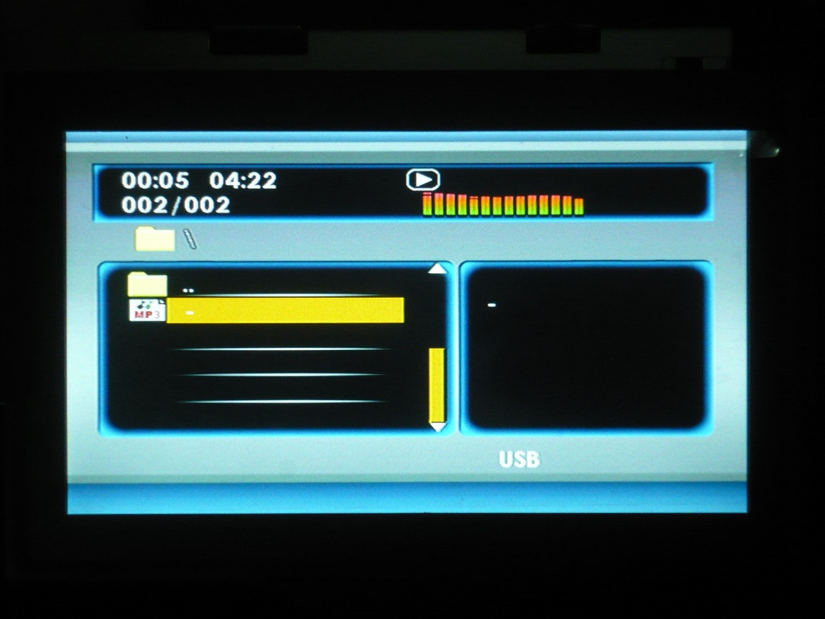

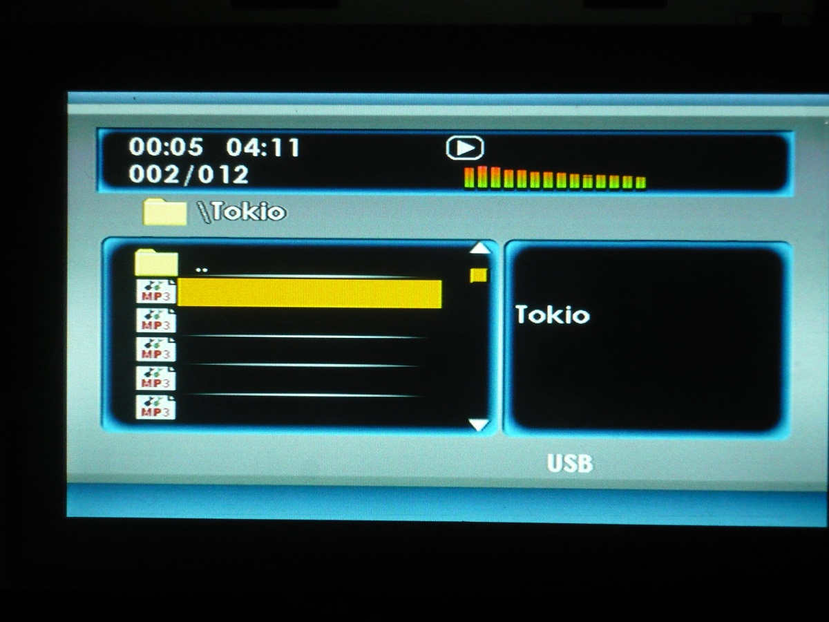

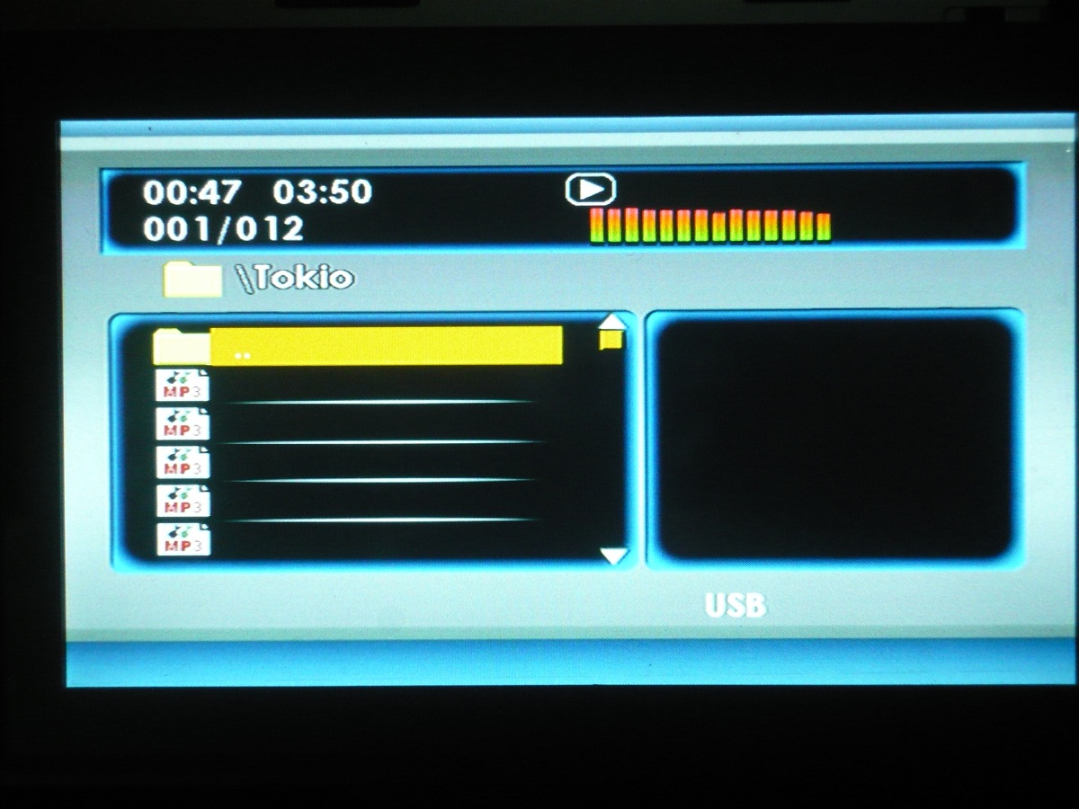

Сфотал меню при использовании флешки. Вот как отображатеся содержимое самой флешки (заметьте - отображаются не только музыкальные папки - на флешке ещё и файлы навитела были)
Заходим в папку подписанную латиницей (просто нажимаем на значёк папки на экране)
Нажимаем на значёк файла - начинает играть

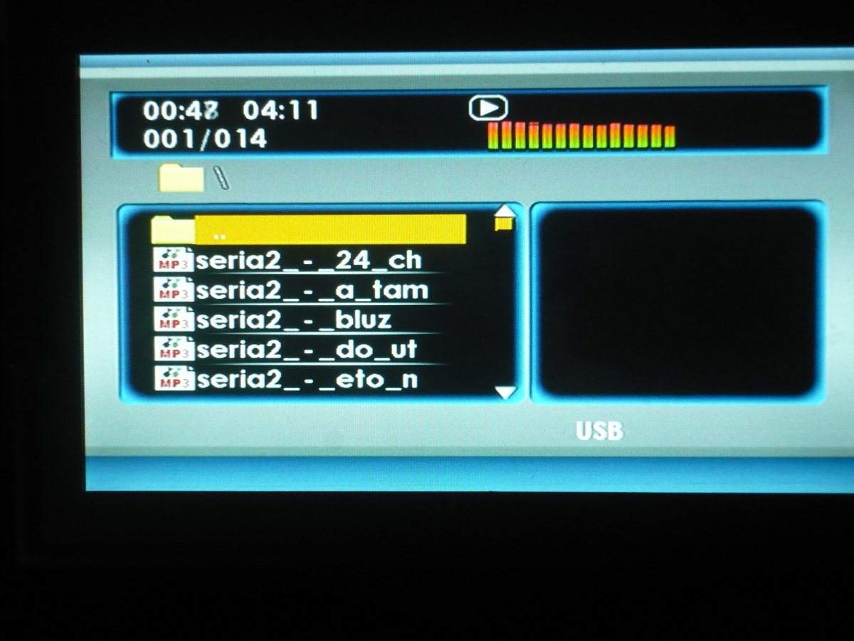

Если в попадаются папки подписанные кириллицей, то это выглядит вот так
Если папка подписана латиницей, а файл внутри папки кирилицей, то это выглядит так
Если папка русскоязычная а файлы англоязычные внутри то это вот так
Если и папка русская и файлы русские -
Если в этом меню тронуть верх или низ экрана, то появляются кнопки управления -
Всё вполне удобно. Я терпеть не могу когда для того чтоб проиграть флешку, надо составлять плейлисты. На ходу это делать не только неудобно, но и опасно. Мне нужно чтобы флешка начинала играть от одного клика. Кстати кнопки руля позволяют листать файлы.

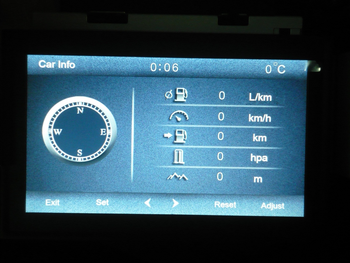

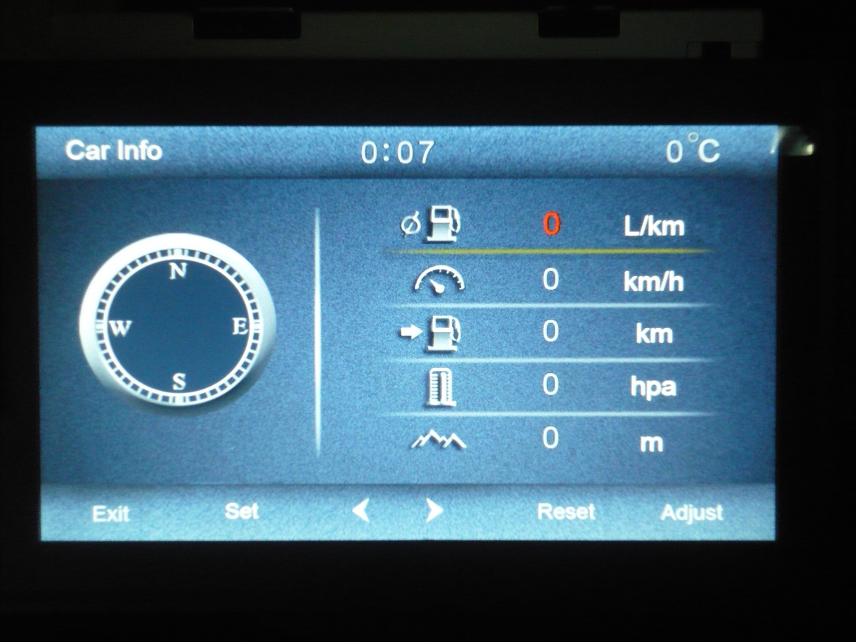

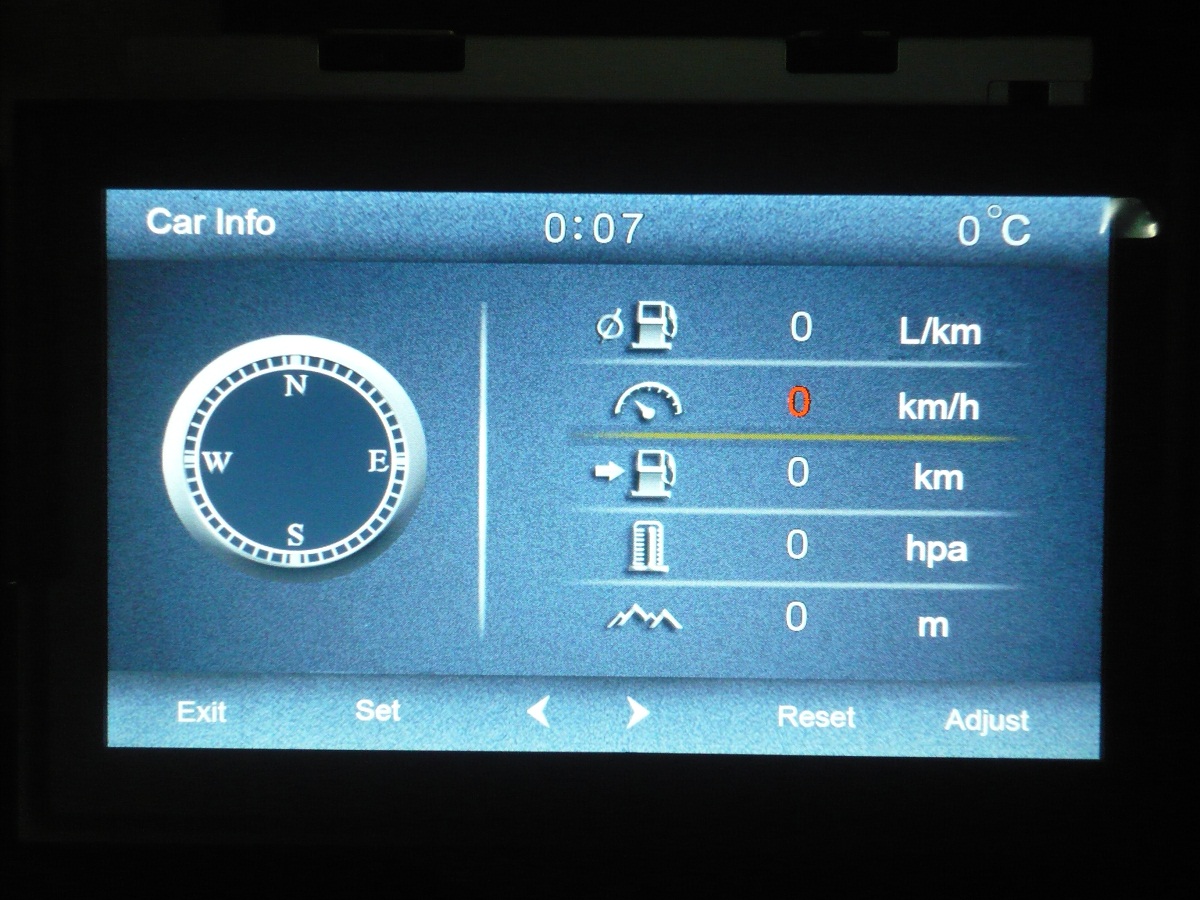

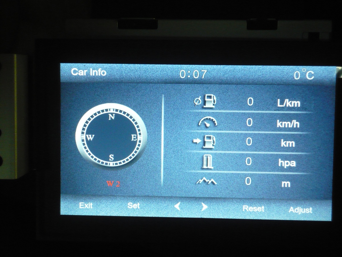

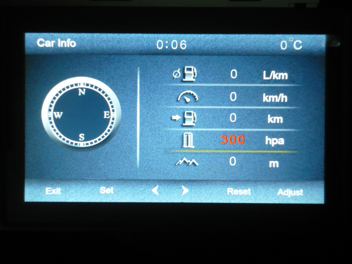

Немного про БК. Вот экран БК. Нули на нём потому что CAN не подключил.
Кажый параметр можно корректировать

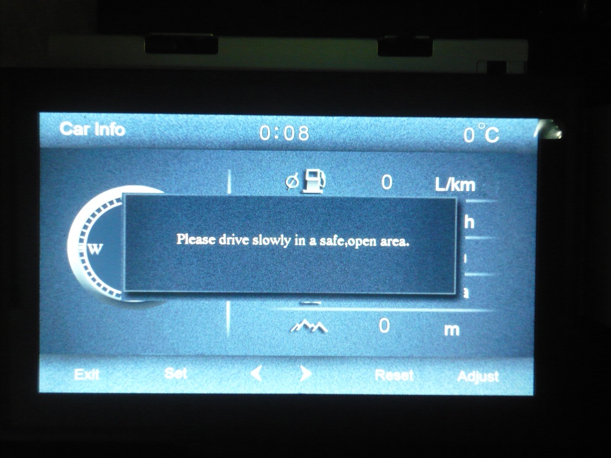

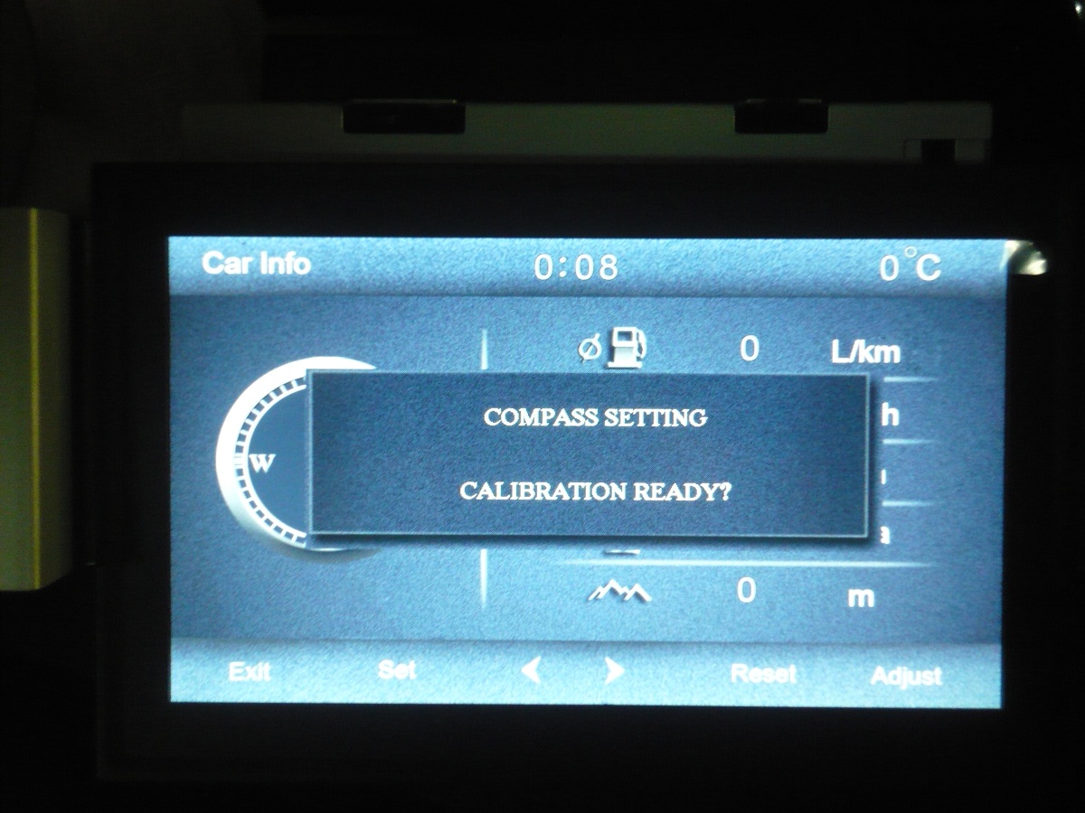

Калибровка компаса аналогична родному БК

atservice писал(а):Немного про БК. Вот экран БК. Нули на нём потому что CAN не подключил.
И снова L/km ::-[:

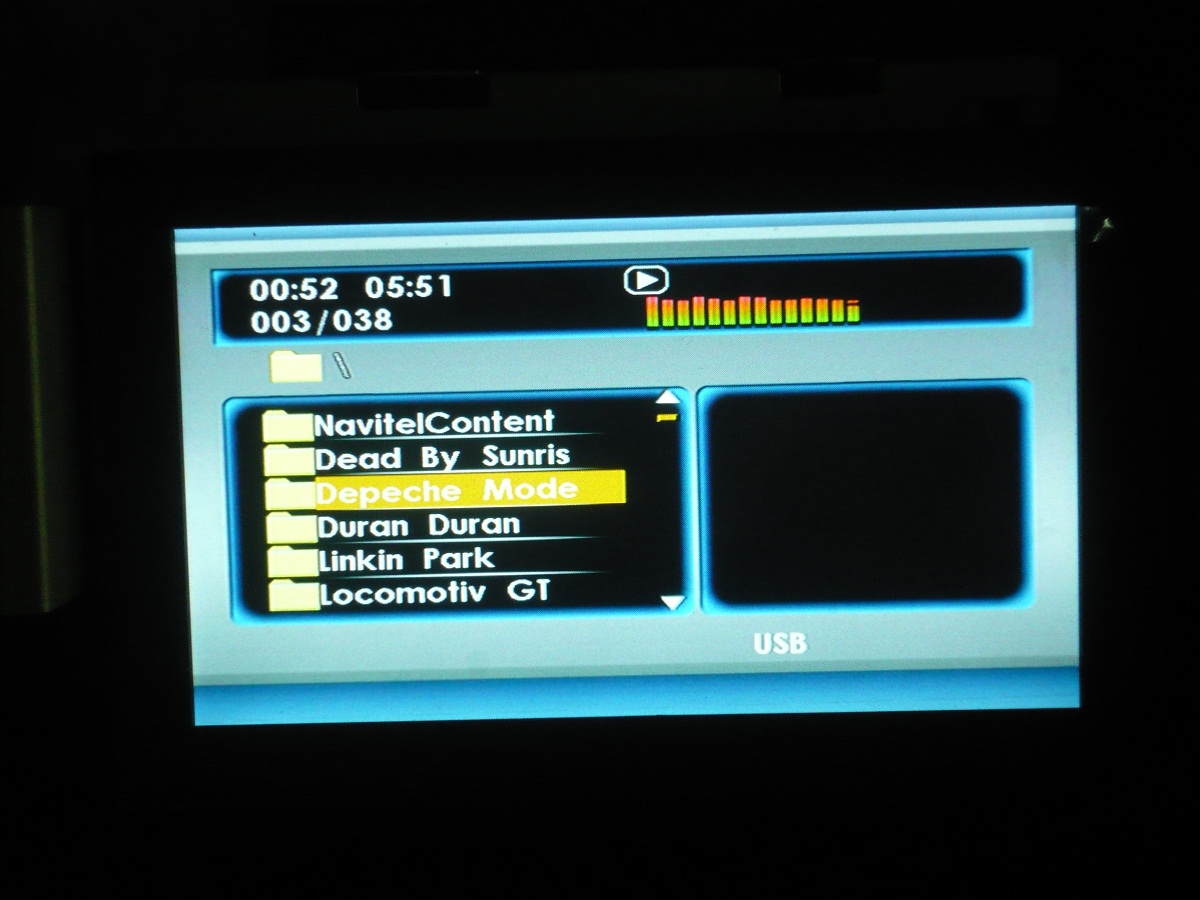

Doki
Сообщения: 105
Зарегистрирован: 03 сен 2011, 00:25
Поблагодарили: 7 раз
Re: Хорошая новость по установке 2DIN
Сообщение Doki »

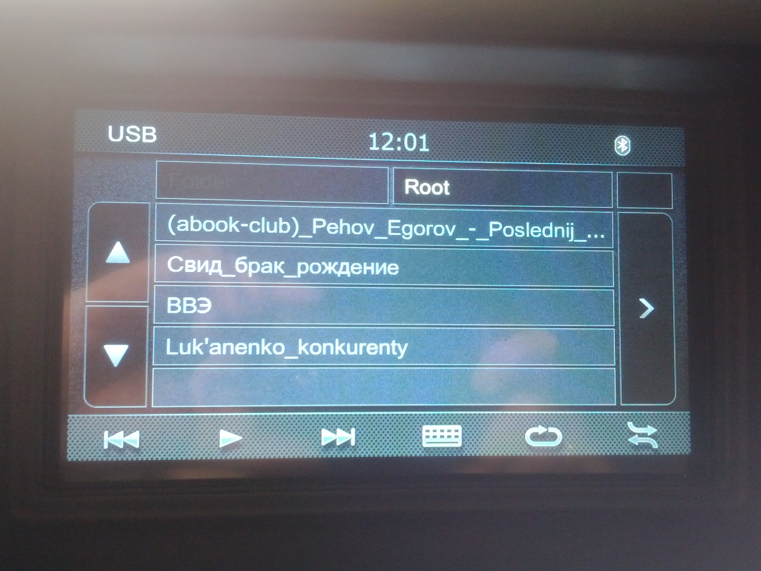

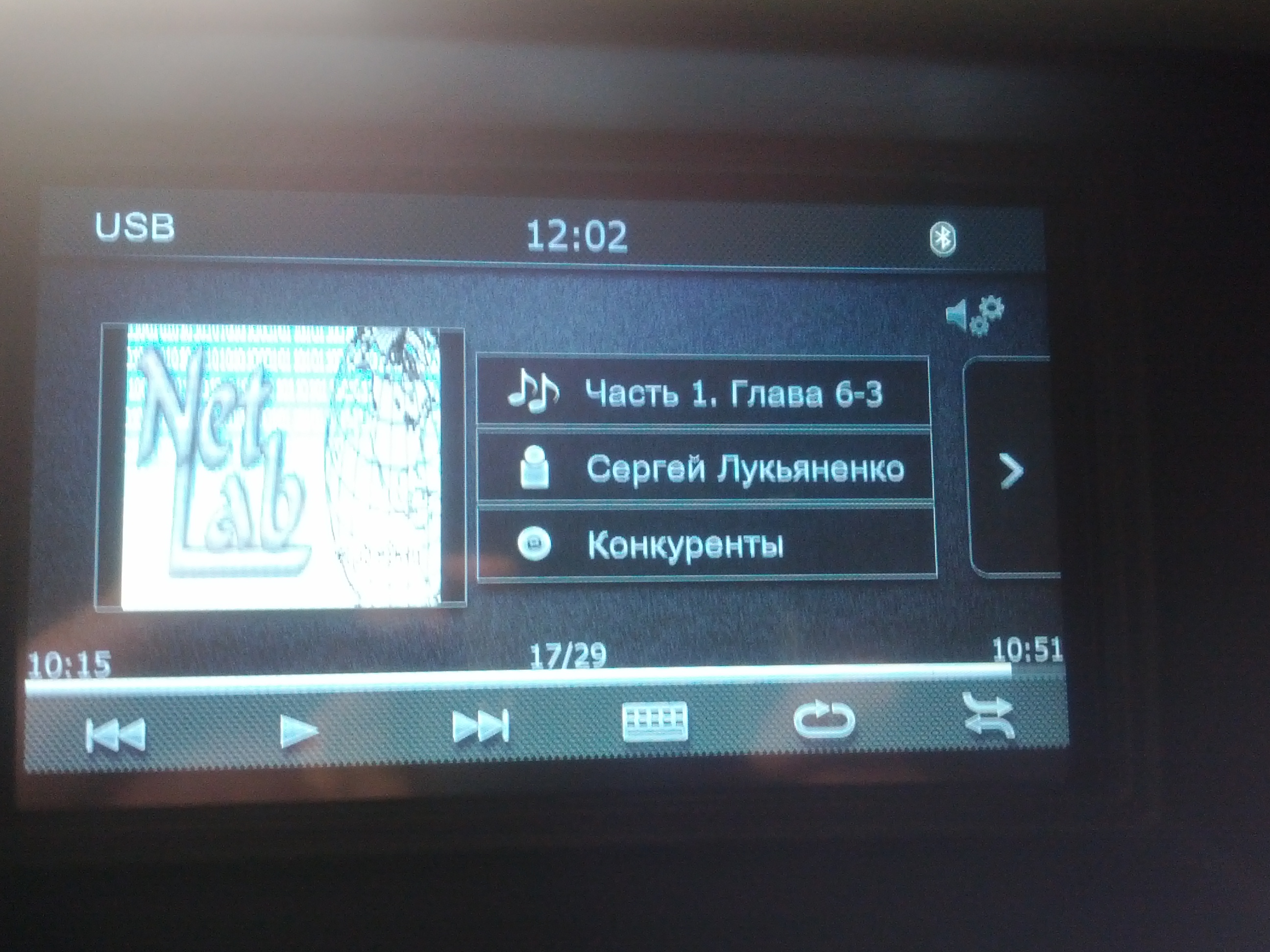

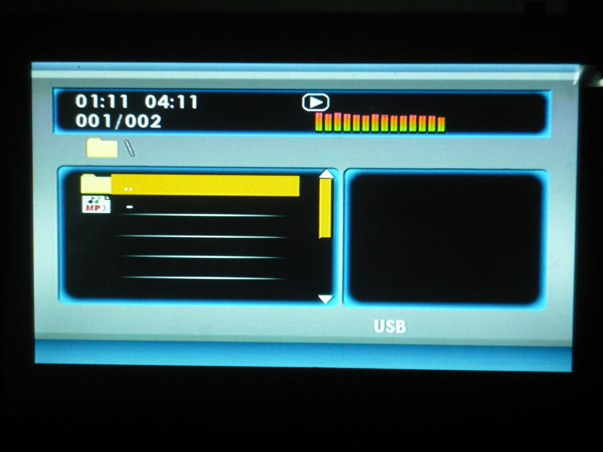

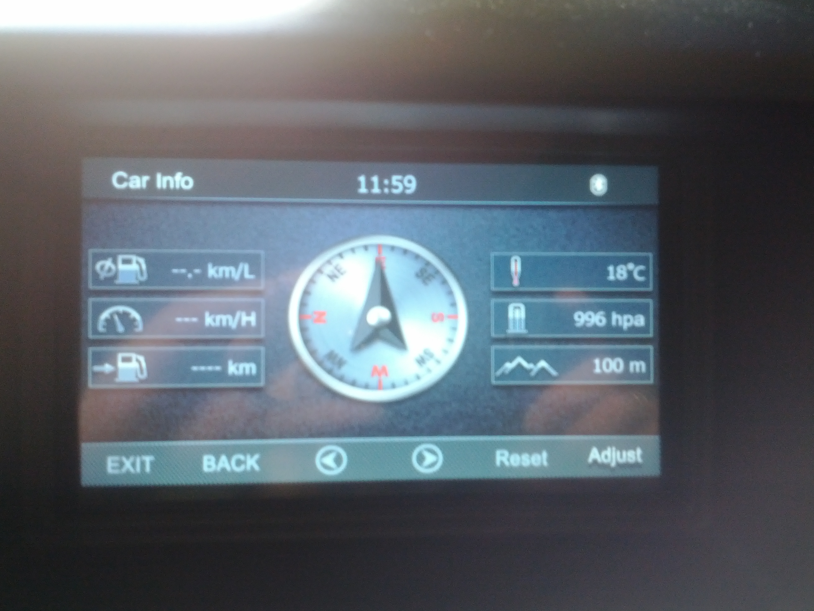

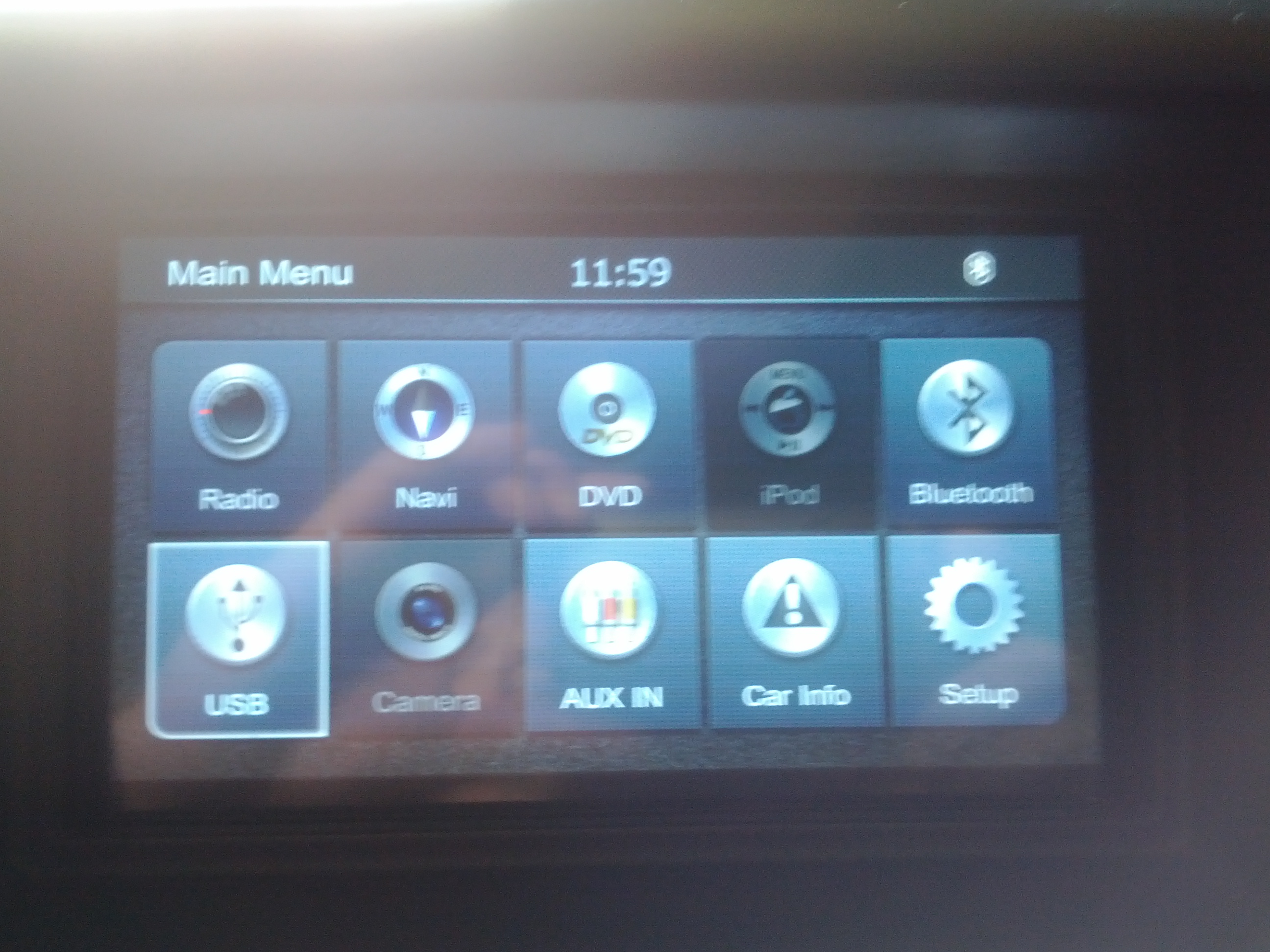

Сфоткал меню своего ГУ только от PMS carmedia. Ногами не пинайте фото делал телефоном, качество не очень. Но видно что кирилица есть. Тольки теги нужно писать юникодом.
Аналогично atservice L/Km

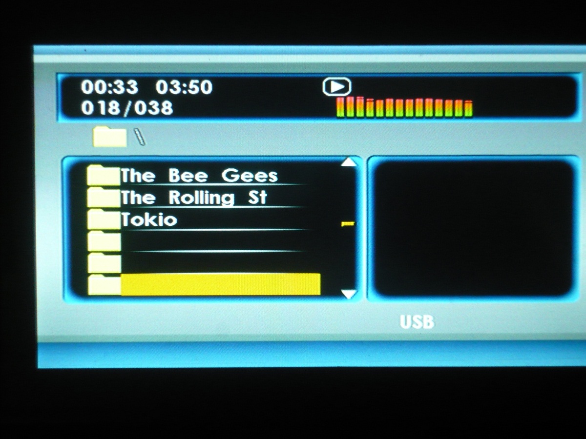

При выборе > справа переходит на папку выше. Кирилица отображается корректно.

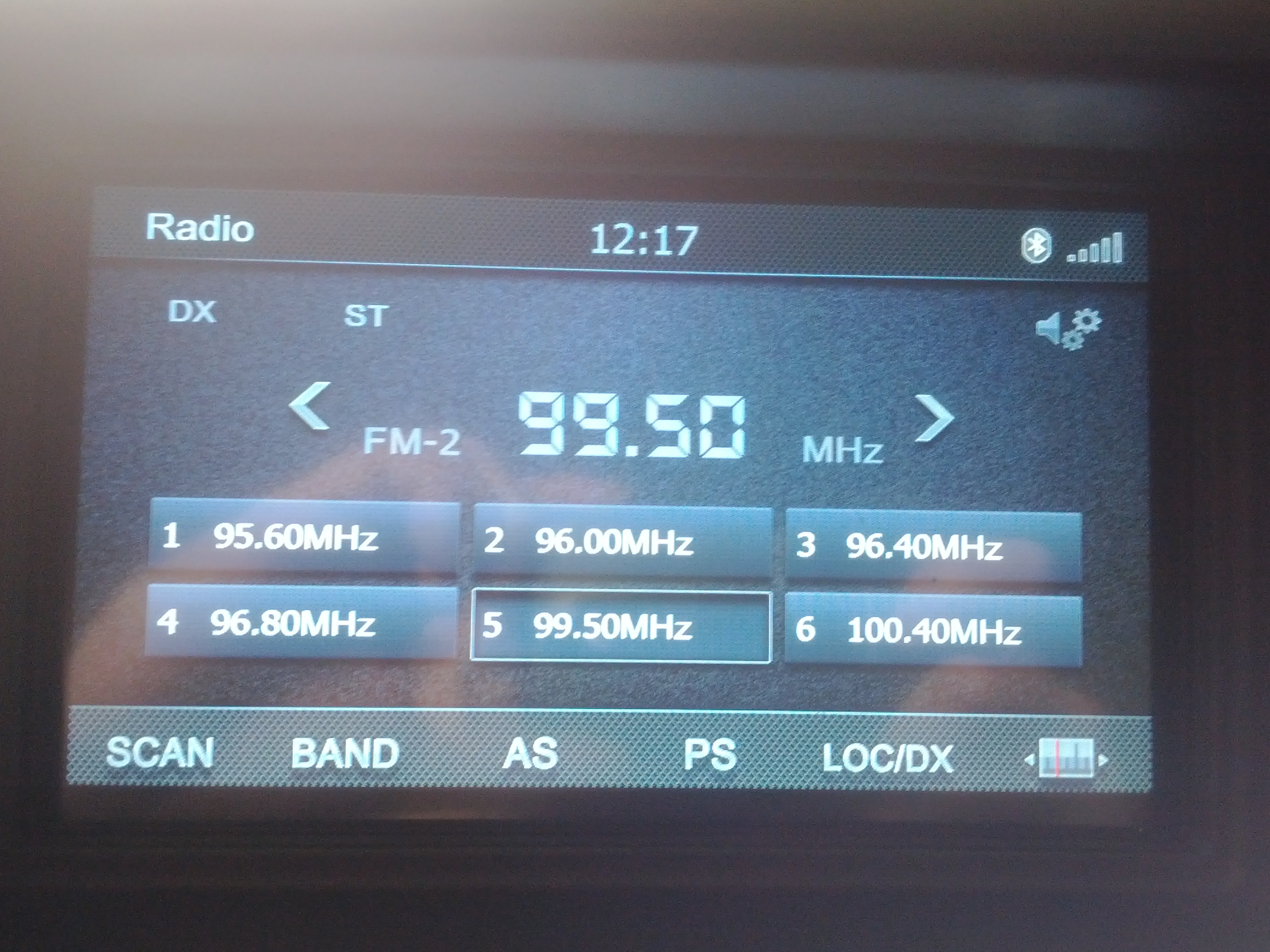

RDS как видим отсутствует. Пульта нет поэтому выйти в заводское меню не могу, соответственно проверить включен RDS или нет не знаю

Сообщение atservice »
Doki писал(а):Сфоткал меню своего ГУ только от PMS carmedia. Ногами не пинайте фото делал телефоном, качество не очень. Но видно что кирилица есть. Тольки теги нужно писать юникодом.
Если честно ваши менюшки, особенно БК, мне нравятся гораздо больше. Они как то строже чтоль.... RDS у меня хоть и работает, но на таком экране можно было сделать буквы и покрупнее. Я без очков их просто не вижу. Странно что не можете войти заводские установки.......
Кириллица у меня есть везде, кроме USB.

если обратить внимание - то у atservice расход L/Km, а у Doki km/L.
так что у atservice привычнее будут показатели, т.е. для того, чтобы получить L/100Km надо лишь делить на 100 отображаемые показания.

bumek писал(а):чтобы получить L/100Km надо лишь делить на 100 отображаемые показания.
Только наверное не делить, а умножать? Литр на километр - это значение вроде 0.14 будет. 0.14*100 = 14 литров на сотню.
да, все верно, умножать показания на экране на 100 и будет нам счастье, что-то я стормозил.

Ребяты, какие на 100, что делить,что умножать?
20 л/100 км = 5 км/л. Где тут 100, вы чо? Усложним задачу? 12 л/100 км = 8.(3) км/л. И только 10 л/100 км = 10 км/л. Или там 50 л/100 км = 2 км/л.
Вы как считаете-то?

CoolBDW писал(а):Ребяты, какие на 100, что делить,что умножать?
Вы как считаете-то?
Обратите внимание - у меня не km/l , а l/km!!! Так что правильно мужики считают.

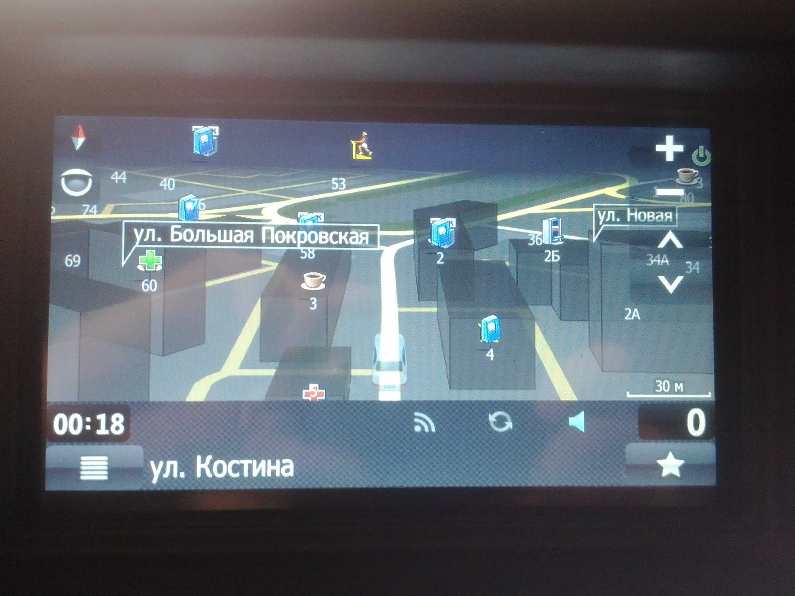

CoolBDW писал(а):Ну, что, поставил я балалайку RedPower :) atservice в принципе уже всё описал, сильно добавить нечего. Оплётку с родного жгута к магнитоле пришлось снять, иначе не доставал жгут для управления с руля. Заказывал с доработкой под интернет - со "свистком"-модемом. Симку ещё не вставлял, не пробовал.
Хуже всего расстроен звуком. Не сказать, что сильно хуже родного, но всё же хотелось бы получше. Надеюсь, что atservice подскажет, что можно поднастроить, чтобы не было таких искажений. И радио похуже ловится имхо. Но я его почти и не слушаю, т.ч. реально пофиг.
Всё остальное понравилось - и навигация, и видео, и остальное. Приёмник GPS имхо хороший - быстро ловит и работает даже на 3 спутниках. ТВ подключать не стал и не буду. Потом ещё камеру подключу - уже куплена.
Реальная проблема - убрать нижний блок, т.к. провода мешают.
И массу прикрутил под болт на поперечине за магнитоллой, наверно, потом по ходу переделаю. Шнурки для модема, ЮСБ и айпода вывел пока в бардачок, потом, наверно, переделаю - в "сундучок" за селектором АКПП.
А так - нормально. Ещё бы со звуком разобраться. Будем посмотреть.
