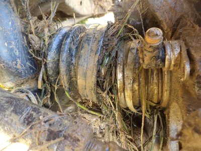

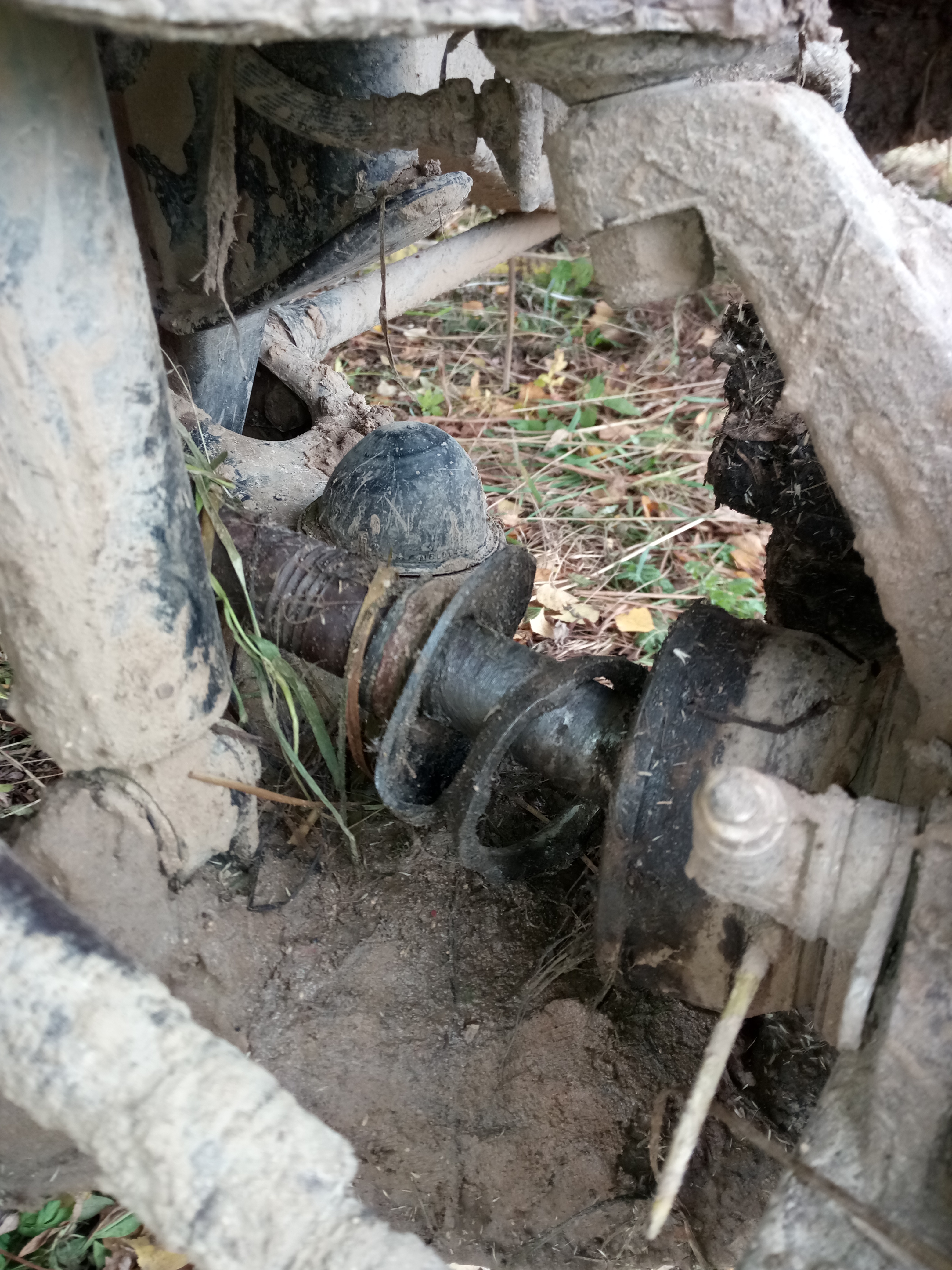

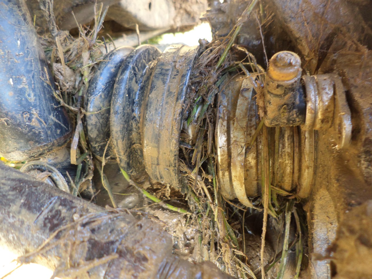

vadim82 писал(а):Вот что осталось от левой внешней...
Пыльник был порван или нет?
Если порван, то закономерно, если нет, то либо ШРУСы китайские или уставшие, либо подвеска неправильная (ШРУС испытывает повышенные нагрузки, т.к. работает под неправильным углом), либо после отрыва передних колес приземляешься с газом.
Если 1-е или 3-е замена на полноценный мост тебе не поможет. Их там тоже рвут.
Вообще, те, кто ездит на 70-х в чемпионате в призах, просто превентивно меняют ШРУСа раз в сезон независимо от их состояния, причем на усиленные.
Ну и кстати, если решишь перейти на мост, сразу учитывай, какие рулевые тяги будешь ставить. На мостовых машинах загибание рулевых тяг распространенное явление.
И еще. Если ты собрался в пару переднему, ставить задний мост от П2 4.875 - это 9" мост и полуоси там субъективно на 20-30% тоньше и шлицов меньше, чем у 9,5", которые с 6G74 ставились. Я, например, два раза 3.0 - 12 кл. мотором полуоси 81-82 рвал. Думаю 6G74 их разорвать будет значительно легче. Причем полуоси сейчас эти за вменяемые деньги замучаешься искать.
Я за 4 года соревнований рвал ШРУСа три раза, и все в случае разрушенного пыльника. Причем оригинальный или HDK ШРУСа способны проехать вообще без пыльника по бездорожью 10-15 км. Блокировка спереди у меня принудительная.
В прошлом году удалось с разрушенным пыльником доехать до финиша и попасть в призы. Про слетевший пыльник знал. От момента разрушения пыльника до финиша по бездорожью около 10-15 км (блокировкой в 70% случая пользовался) + перегон по "асфальту" около 10 км на фул-тайм. ШРУС не разрушился и даже не захрустел.
Первое фото этого года. ШРУС до финиша не дожил, но опять таки 10-15 км в таком виде честно проехал.
Второе фото прошлого года. ШРУС-выживший.
