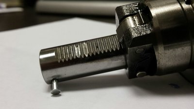

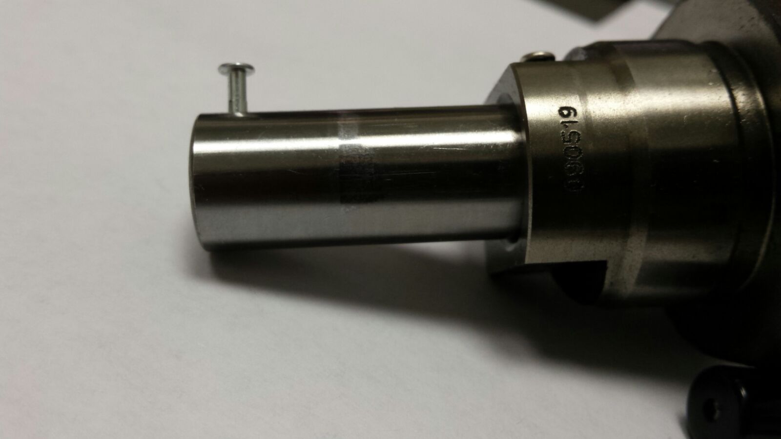

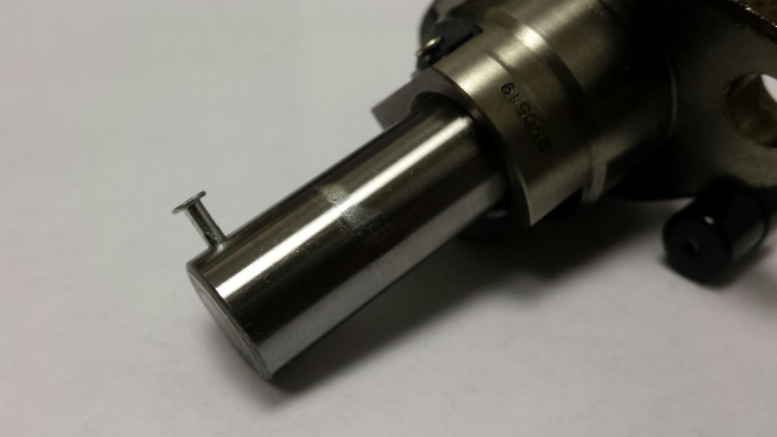

Вот сегодня наконец то сам решил добраться до своего натяжителя, так сказать проверить как он себя чувствует.
Не то что бы было что то кретичное, не такая уж большая выработка на торце штока как на фото выше постами, но мне не понравилась боковая выработках, на штоке с обоих сторон от гребенки выточены канавки, ощутимые пальцами, и провал штока на храповике составлял 3 зуба, поменял на новый, не сказать что, что-то поменялось в работе двигателя, но чувствовать я стал себя спокойней.
Так что я бы сказал, что есть смысл в замене натяжителя, в процессе эксплуатации, даже с нормальной цепью.
Да кстати он работал на 7 зубе, что не критично?

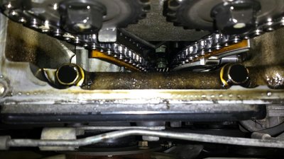

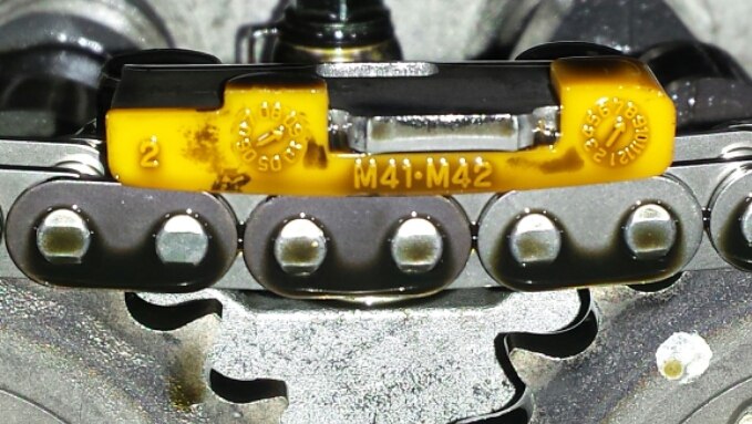

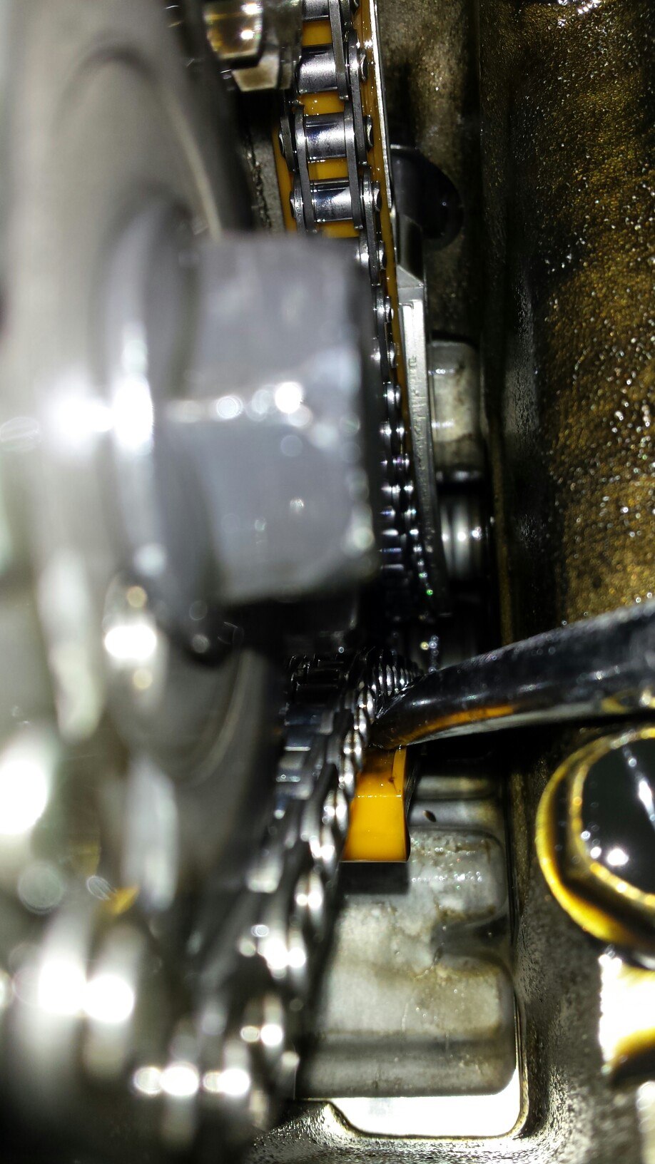

Несколько дней назад стал замечать непонятный звук, особенно на холодную. Как и многие начитавшись и насмотревшись страшных картинок с переломанными шейками валов и пробитыми крышками решил вскрыть клапанную крышку и проверить все.
Посмотрите фото и скажите свое мнение. У машины пробег 210 тыс. км.
Со стороны левого успокоителя цепь не натянута и ее можно оттянуть отверткой миллиметров на 5, между звезд и со стороны натяжителя натянута как струна.
Расстояние в самом узком месте более 16 мм (проверял 16 мм-ой резьбовой шпилькой)
Сам нятяжитель был выдвинут где то около 2-х см.
Снял его, решил осмотреть.... я такой держу в руках первый раз (все машины до этого стандартные бензинки) и мне не нравяться следы на зубчиках и потертости на штоке.
Что скажите?

Единственное что мне не понравилось, это то что стопор сразу перескочил с 5 зубца на 7 не остановившись на 6, предполагаю, что либо КВ провернули против хода и не снимали успокоитель, либо отскакивал верхний успокоитель и его прикручивали потом.
Мой пост выше, я его поменял, на всякий случай, но у меня четко натяжитель работал на каждом зубце какое то время, а выработка на штоке значительно больше вашей.

>>>>> цепь ГРМ МЕ203085 - 1шт.
>>>>> звезда 1й распредвал МЕ190341 - 1шт.
>>>>> звезда 2й распредвал МЕ203099 - 1шт.
>>>>> звезда коленвал сдвоенная МЕ190556 - 1шт.
>>>>> натяжитель гидравлический МЕ203100 - 1шт.
>>>>> прокладка натяжителя МЕ201853 - 1шт.
>>>>> башмак натяжителя МЕ203833 - 1шт.
>>>>> успокоитель (длинный) МЕ191029 - 1шт.
>>>>> успокоитель малый верхний МЕ203096 - 1шт.
>>>>> успокоитель малый нижний МЕ203093 - 1шт.
>>>>> шпонка распредвалов МЕ200515 - 2шт.
>>>>> сальник коленвал МЕ202850 - 1шт.
>>>>> герметик Permatex Ultra Grey серый арт. 82194 - 1шт.
