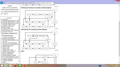

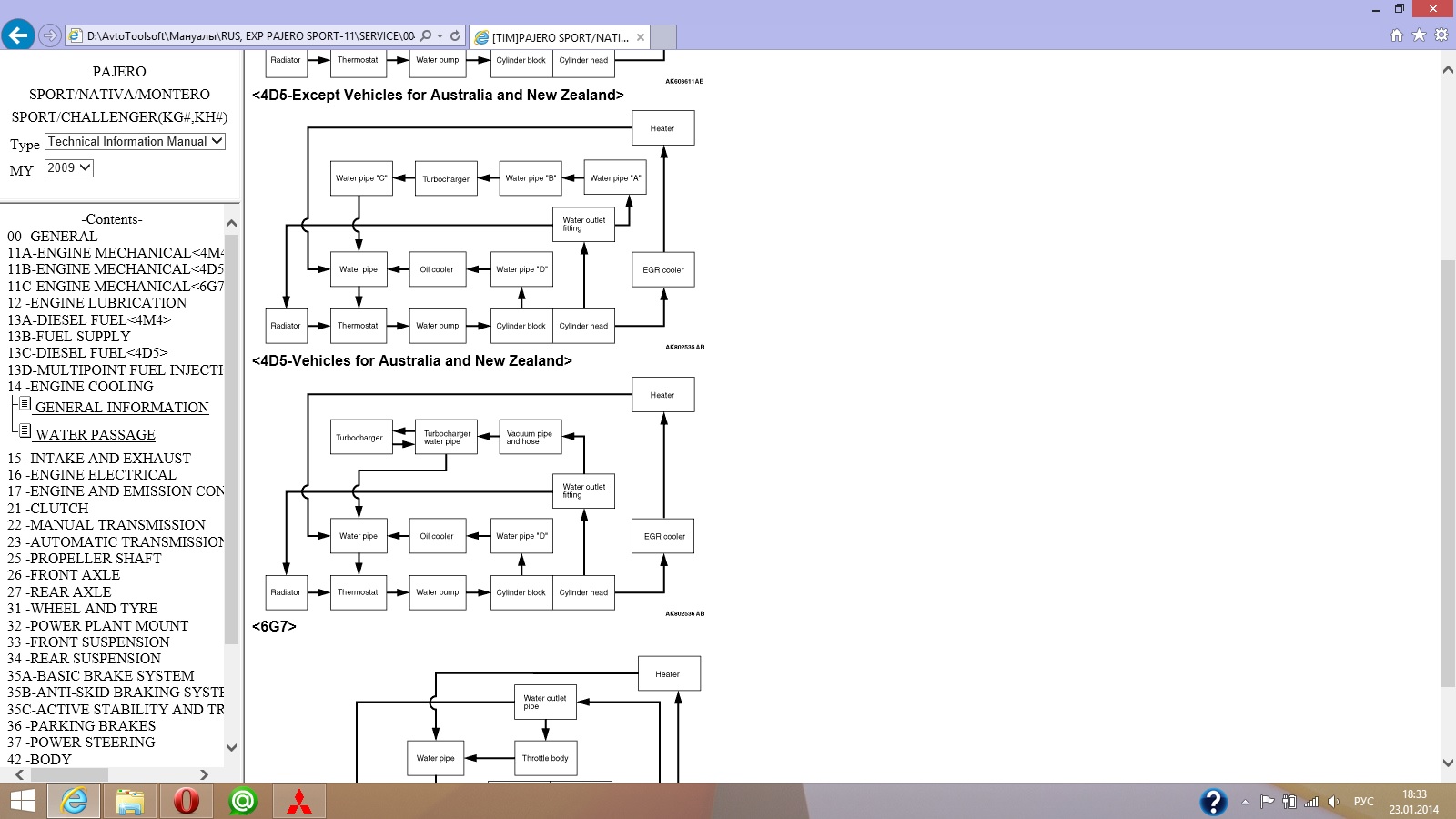

с ним все впорядке, проверял. тут что то другое. хотелось бы посмотреть схему системы охлаждения , как проходит малое кольцо.

zolotoy писал(а):с ним все впорядке, проверял. тут что то другое. хотелось бы посмотреть схему системы охлаждения , как проходит малое кольцо.

спасибо конечно, это схемы охлаждения для теплых регионов, не для России.

Ты думаешь что для России они что то изменят???zolotoy писал(а):спасибо конечно, это схемы охлаждения для теплых регионов, не для России.

Вам похоже учится и учится.zolotoy писал(а):спасибо конечно, это схемы охлаждения для теплых регионов, не для России.
Схемы не по "теплоте" регионов, а по мощности двигателей.
Австралия, Новая Зеландия и Россия, применяет моторы ХайПовер.
