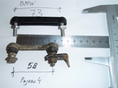

У кого есть размеры передней тяги? Открутил и не могу найти свою старую, что бы сделать аналог из шаровых алиэкспрэс

Lebed писал(а):Ога, в ней. Только там оЧепятка- не "мм", а "см" - http://pajero4x4.ru/bbs/phpBB2/viewtopi ... и#p1850525
упс! прошу прощения! Но я ошибся по тяге!
Нужно длину задней тяги а не передней :*SCRATCH*:
...Поменял на кукурузовские , сзади 60мм. между центрами пальцев , спереди 88мм. .(с)
значит запиливаем 60мм :*WRITE*:
или 58мм :*WRITE*:
Вот как у меня вышло
