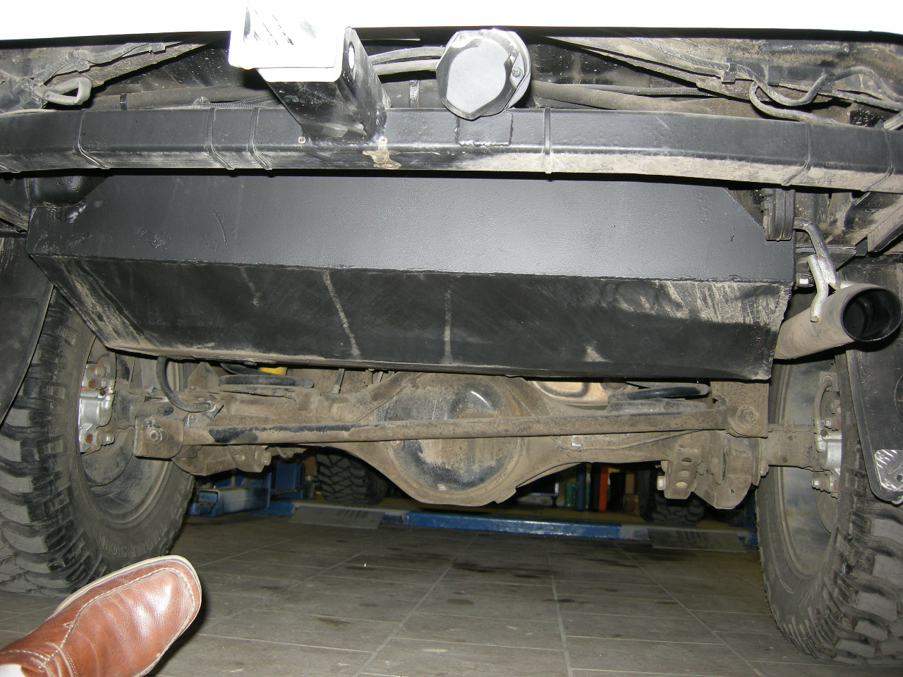

Я себе буду ставить регулируемую панару местного производства (не реклама) (https://www.drive2.ru/l/6627421/), а еще выточили мне проставочные колечки под чашку амортизатора 15 мм https://a-i-a.d-cd.net/3eb76eas-960.jpgК.Резник писал(а):А вот вопрос всем подельникамм, установившим назад пружины СRR-32HD (я, правда, к ним добавил еще и проставки 30 мм), кто-нибудь, чего-нибудь делал с имеющим место смещением заднего моста, типа установки регулируемой тяги Панара?

По фотографии не понял, эту тягу можно регулировать в установленном на машину виде, на стенде, чтобы сразу видеть картину убирания смещения на приборе?Alex5024 писал(а):Я себе буду ставить регулируемую панару местного производства (не реклама) (https://www.drive2.ru/l/6627421/), а еще выточили мне проставочные колечки под чашку амортизатора 15 мм https://a-i-a.d-cd.net/3eb76eas-960.jpgК.Резник писал(а):А вот вопрос всем подельникамм, установившим назад пружины СRR-32HD (я, правда, к ним добавил еще и проставки 30 мм), кто-нибудь, чего-нибудь делал с имеющим место смещением заднего моста, типа установки регулируемой тяги Панара?
Я взял за основу вот эту конструкцию: http://pajero4x4.ru/bbs/phpBB2/viewtopi ... 0%9F%D0%A1
только усилив "маленько"

Да можно, по центру впрессован шестигранник вот им регулируем, а по бокам гайки ими контрогаем. Но у меня будет чуть по другому.К.Резник писал(а):По фотографии не понял, эту тягу можно регулировать в установленном на машину виде, на стенде, чтобы сразу видеть картину убирания смещения на приборе?Alex5024 писал(а):Я себе буду ставить регулируемую панару местного производства (не реклама) (https://www.drive2.ru/l/6627421/), а еще выточили мне проставочные колечки под чашку амортизатора 15 мм https://a-i-a.d-cd.net/3eb76eas-960.jpgК.Резник писал(а):А вот вопрос всем подельникамм, установившим назад пружины СRR-32HD (я, правда, к ним добавил еще и проставки 30 мм), кто-нибудь, чего-нибудь делал с имеющим место смещением заднего моста, типа установки регулируемой тяги Панара?

Почему я сказал про динамику.... Возвращение моста в заводские значения в статике не принципиальны. Нужно, чтоб на ходу, при любых неровностях дороги задние колёса были максимально близко(лево/центр/право) к передней колее....
Мост стремится двигаться по окружности, где Панара является радиусом. Так вот кто скажет, что разные диаметры двух окружностей- на самом деле одно и тоже....типа 2+2=5?
Понятно, что всё это из разряда- каждый д...т так как хочет, и разницу, как таковую в разном исполнении вообще не почувствуешь. Но дропбокс как минимум больше доверия вызывает)) ИМХО- если не делать его, то не делать ничего)) И я бы наверно не делал)) Просто доп бак не лезет
Надо кардан двигать назад
