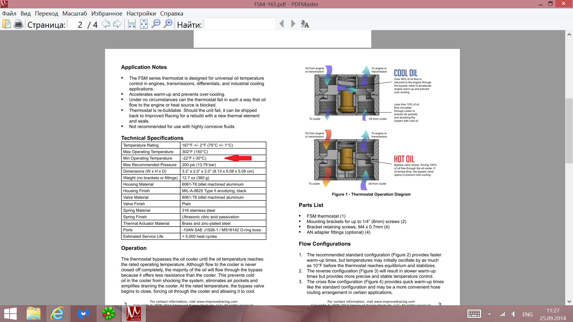

Всем хорош http://pajero4x4.ru/bbs/phpBB2/viewtopi ... 0#p2018959, но у него нижний температурный диапазон эксплуатации до -30. Как думаешь, насколько критично?

Привет Олег! ИМХО это значит, что при -30с он не пустит перегретую жижу АКПП через допрадиатор. Тебе это критично?

Пысы. Америкосы молодцы- в спецификации даже указали мин кол-во рабочих циклов термостата

Имхо конечно, но мне кажется что, это нижний предел температуры, при котором изготовитель гарантирует исправную работу устройства, т.е. при -40, такой гарантии уже никто не даст.

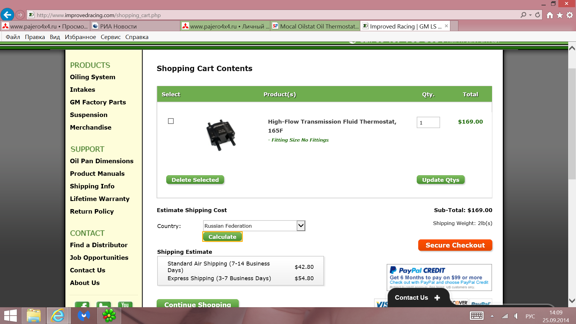

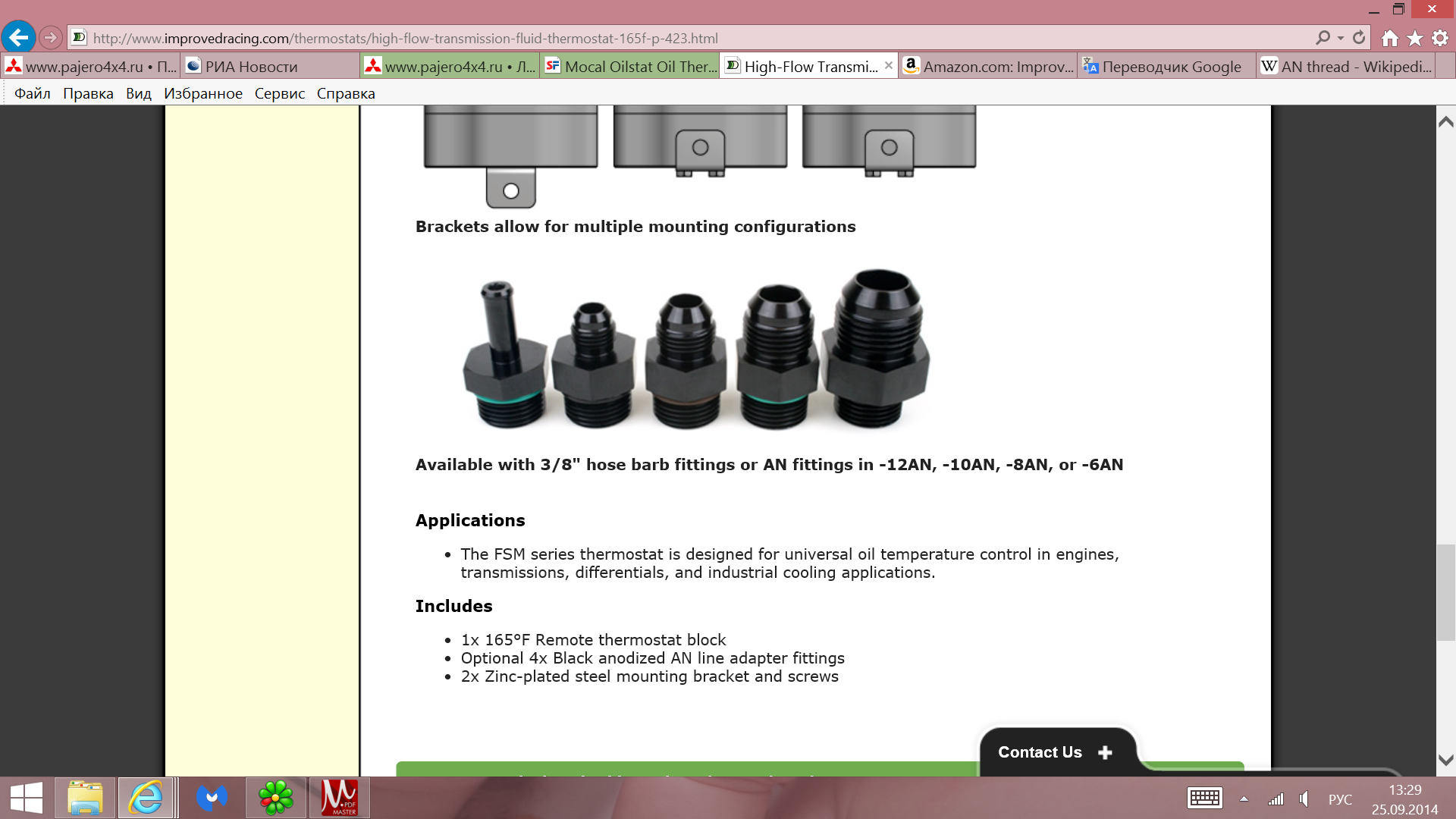

Отверстия у бейпаса я так понял an10 это 5/8", то есть нужен фитинг на папа 5/8" на ёлочку 8мм, так то у производителя дополнительно можно купить 3/8" по моим подсчётам это ёлочка будет диаметром 9,5мм? Если не прав подправьте:)

А кто же тебе из производителей обеспечит работу на гражданской технике при -40с. В такую погоду надо дома сидеть да глинтвейн смакуя попивать)))
Касательно. Прямом ста. Нормальное состояние- пропускает через основной радиатор, нагрелась жижа- погнал через дополнительный. Бахнул мороз под сорок- вероятно остался в том положении в кот был до 30 с (открыт или закрыт). ИМХО так понимаю.
По фитингам. На той же самой странице есть картинка, необх-е выделил красным

Что то дороговато выходит ... дешевле есть варианты?
