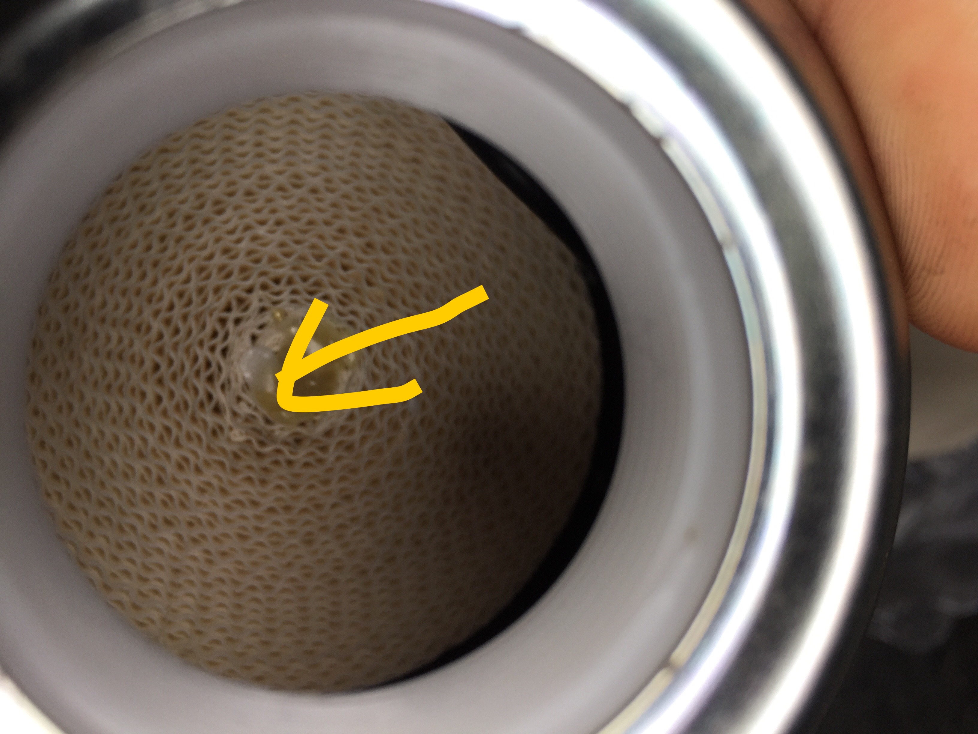

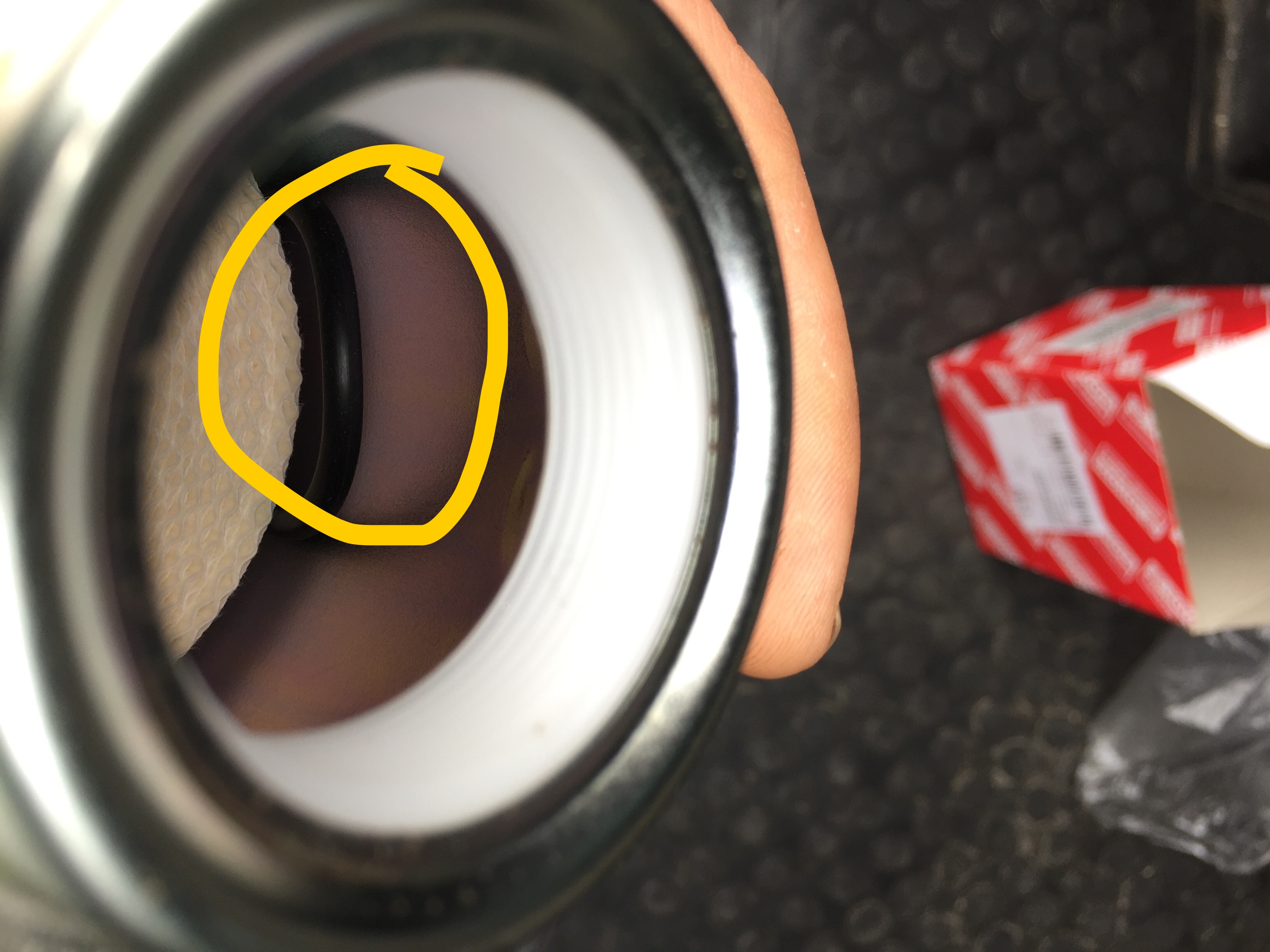

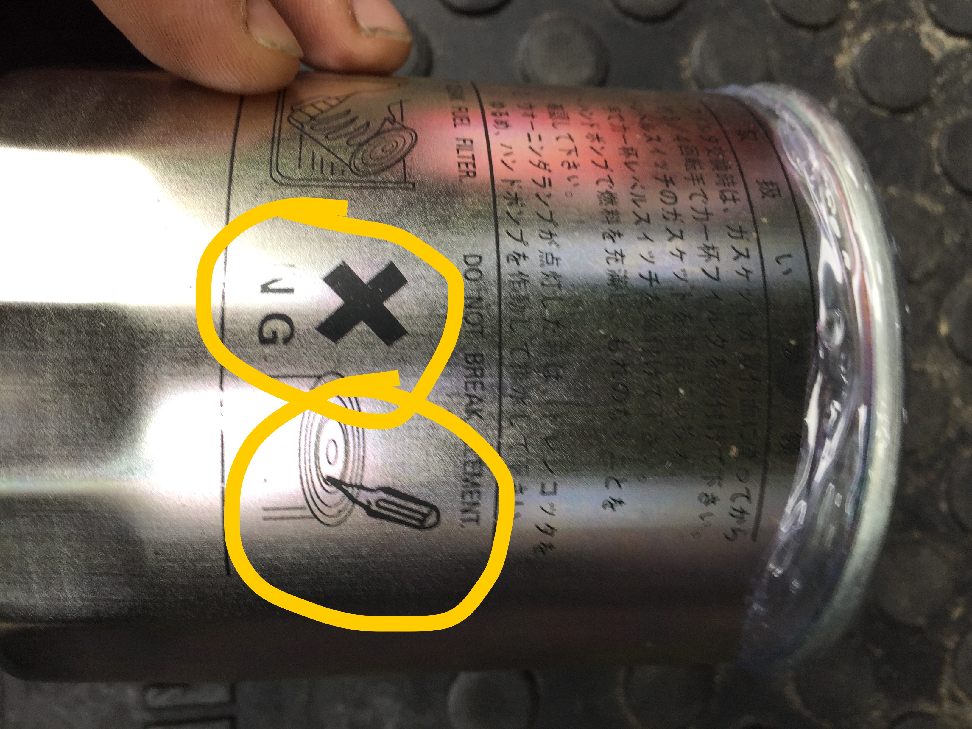

Немного по теме;)
Прошу не обращать внимание, что фильтр тойота, это мог быть любой другой фильтр, информация размещается для того что бы народ обращал внимание, как выглядят подделки
Ну это как бы было то, на что я первым обратил внимание, так как пластик из паяльного пистолета, это точно перебор, хотя если бы не это, то возможно не сразу бы и заметил;(
Долго искал резинку, для датчика воды, думал, что вообще выпала, хотя в оригинале она всегда лежит в полости отстойника, но в данном случае, наполнение касеты сильно меньше чем в оригинале, так как в оригинале с трудом пролазиет хвост от пластикового хомута, и если обратить внимание, намотан фильтр не равномерно

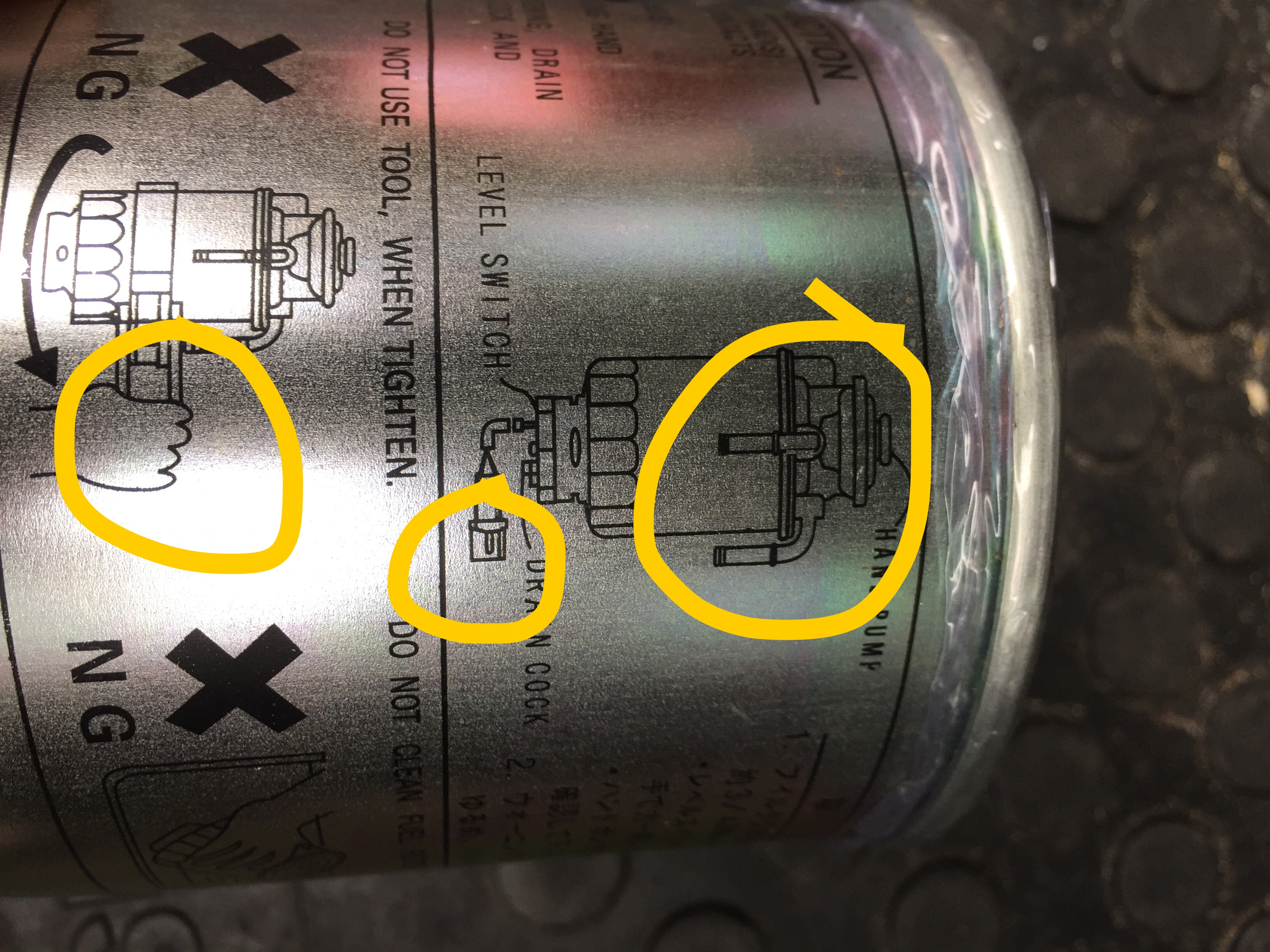

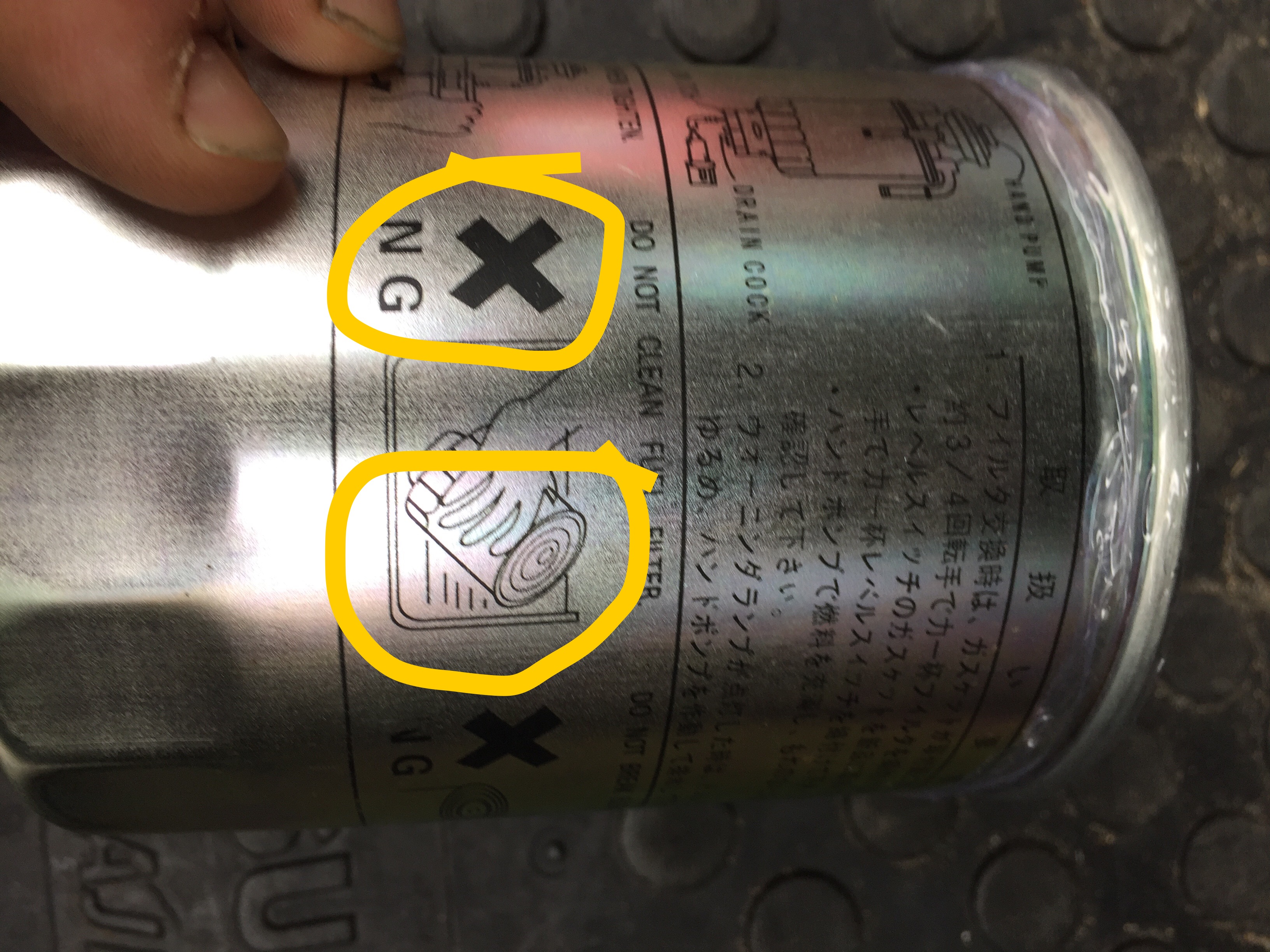

Далее несколько фото, на них обведены места не точности в рисунках, уважающий себя производитель не допустит, что бы на его продукте были рисунки 5 мальчика

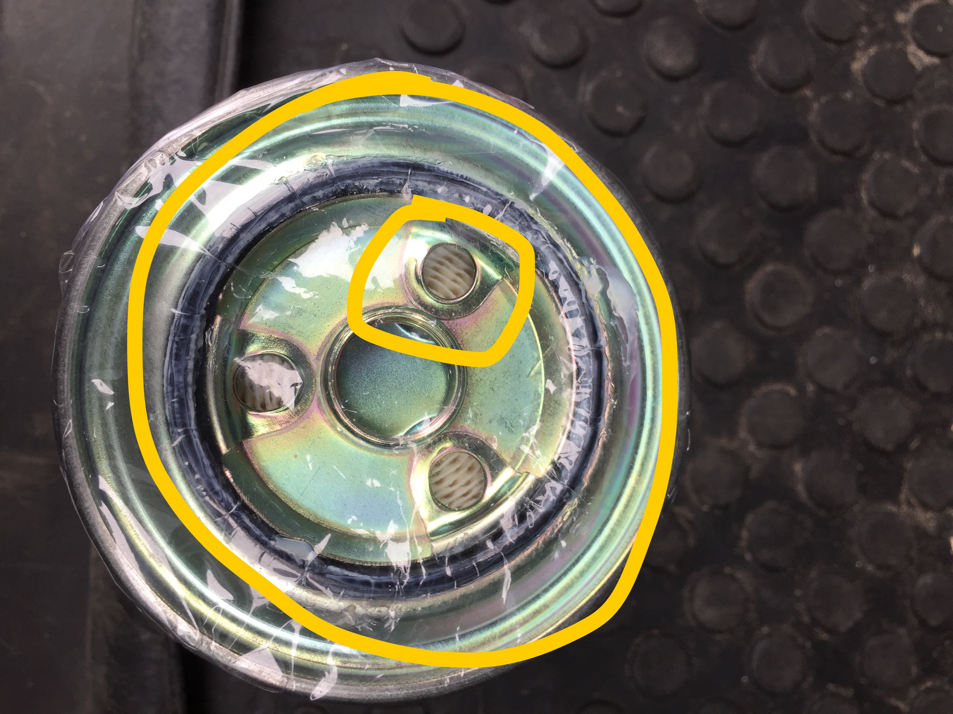

На фото видно предохранительную пленку, так как тут не допускается попадание мусора, ваиду того что это выход на тнвд, эта пленка мягкая, в оригинале идет пленочка натянутая как барабан, хотя польстила смазка на ризинке, это соответствует этим фильтрам. Так же в отверстиях видно сам фильтр, но это не допускает серьезный прлизводитель фильтров, так как есть вероятность повредить бумагу, обчно ее прикрывают сальничком или пластиком, металтческой пластинкой.

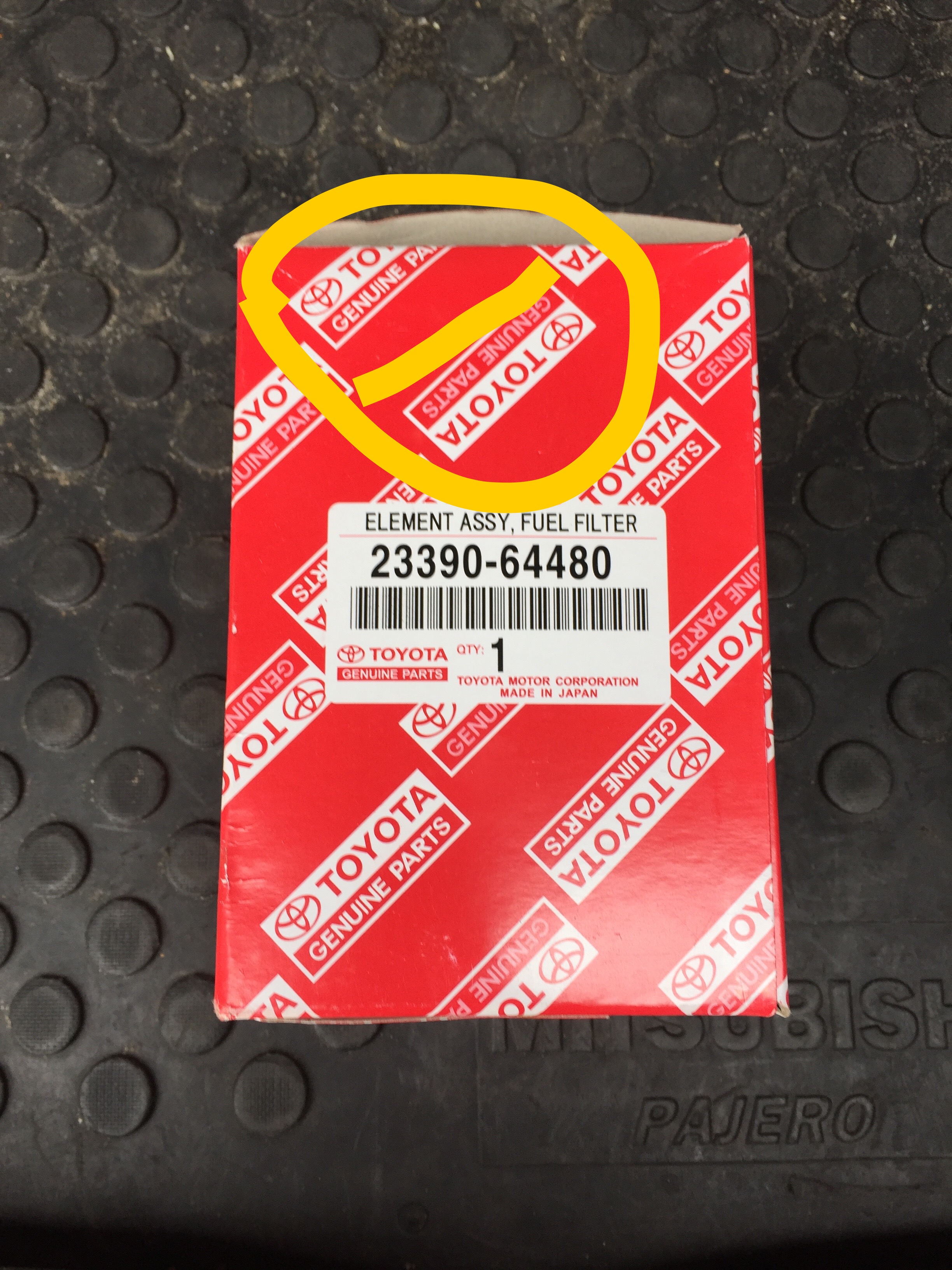

Ну и то, на что следовало бы обратить в первую очередь, но в спешке вообще пропустил. Надпись бренда имеет разные оттенки;(
