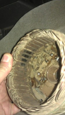

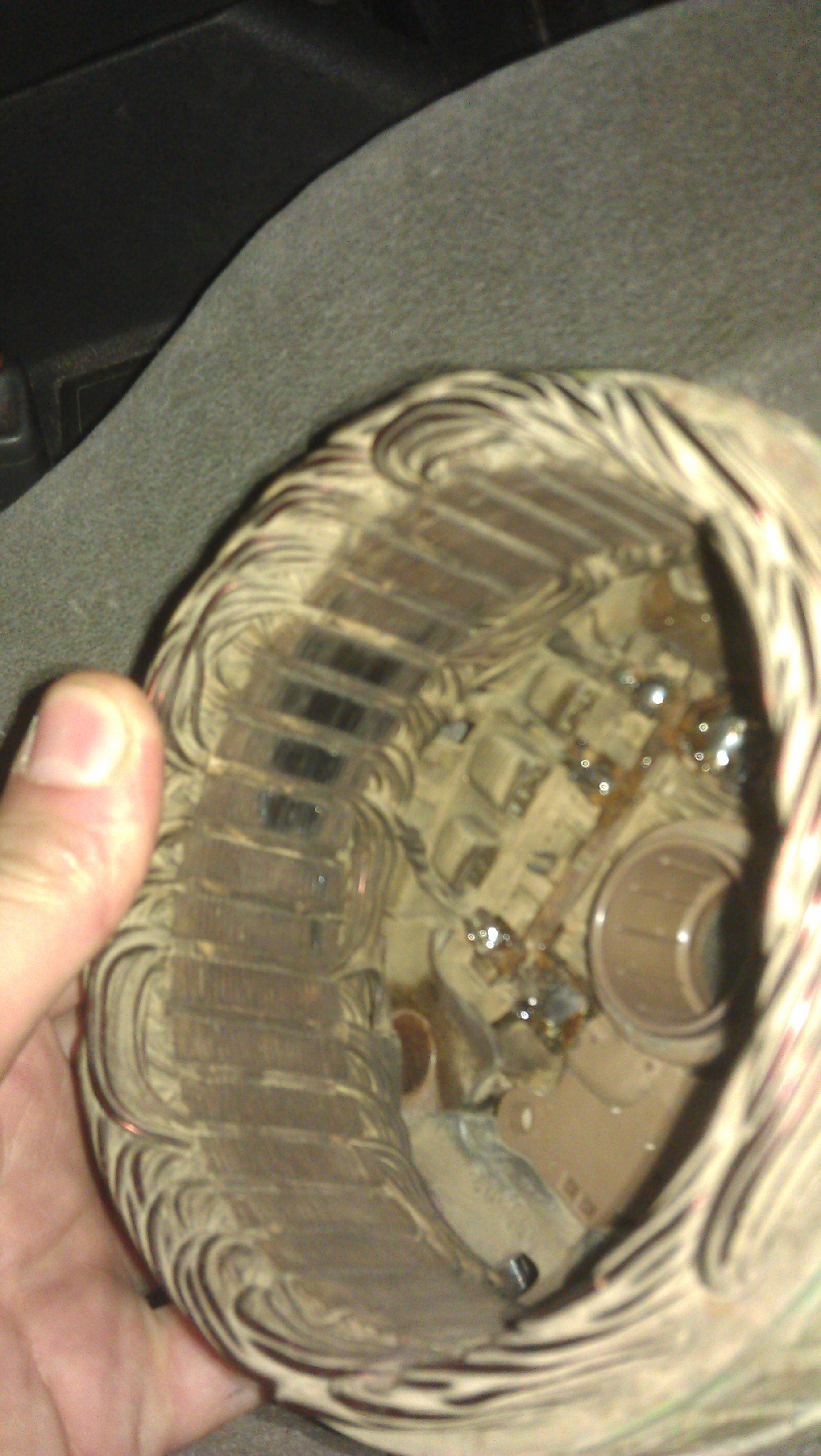

вот такая ситуация - потертость на статоре...повреждений нет....это не страшно ?

Re: ВСЁ что касается генератора!! задавайте вопросы!!
Хреново! Это не только со стороны механики хреново, но и с электрической точки зрения, т.к. вызывает перекос электромагнитных сил, а вместе с ним снижает кпд. Зазор между ротором и статором должен быть везде одинаковый. Ищи косяк. Может подшипники уже до дыр стёрты?
Наоборот все новое поставил. Ну повижу тока примятость чуток.
В смысле? Статор примят?
ну нет, там маленькие полосочки, они слегка замяты, даже сказал бы затерты не сильно.
Ни чего не понял...
Ты или сфоткай, или опиши нормально.
ну в общем только затертость, без повреждений.......
Затёртость и говорит о том, что где-то повреждения... Если ротор цепляет статор- это неисправность.
ну это я собрал не правиль , не обратил внимание на чирканье, когда собирал. я так понимаю надо болтами 4 штуки,длиные, регулировать зазор между ротором и статором....щас перепаяю токоприемные кольца и буду собирать внимательней...
мне кажется вы не правильно понимаете, вряд ли этими болтами можно регулировать радиальное смещение. Его вообще нельзя регулировать. Ну только если их недокрутить да так, что бы статор в пазы не вошёл.bubl писал(а): я так понимаю надо болтами 4 штуки,длиные, регулировать зазор между ротором и статором...
Ничего там не регулируется никакими болтами, всё жёстко, крышки становятся плотно. Другое дело конечно, если вы их раком поставили (повернули или ещё как). Вообще возьмите за правило прежде чем разбирать подобные узлы поставьте метки маркером или даже просто отвёрткой чиркните по ответным частям, будет проще собирать.
ну в общем все починил , ни чего не трет. все работает. спасибо всем принявшим участие за подсказки и наставления....)))

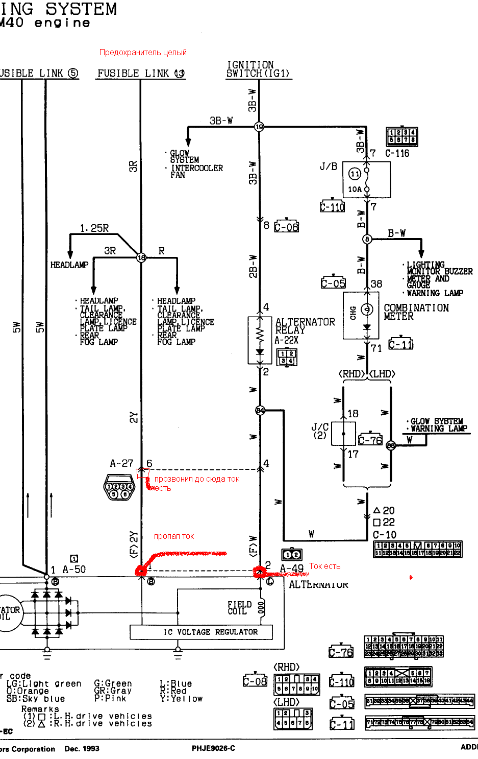

помогите с генератором пропал ток с провода S прозвонил до первого разьёма дальше незнаю как помогите как дальше искать
подскажите можно пустить провод с плюсового акк на провод генератора S так сказать напрямую
