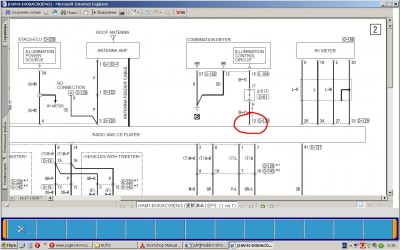

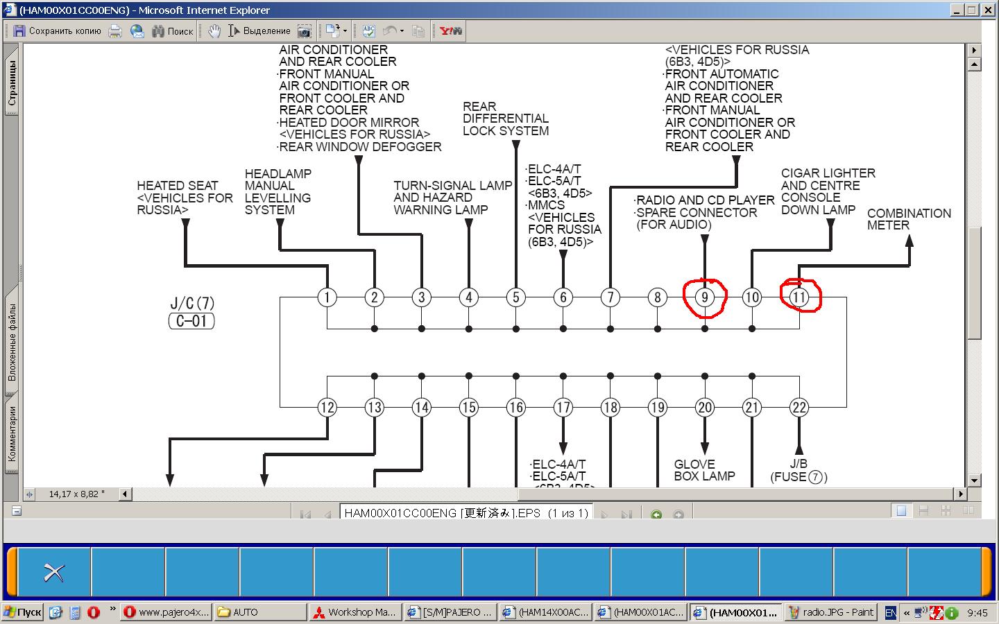

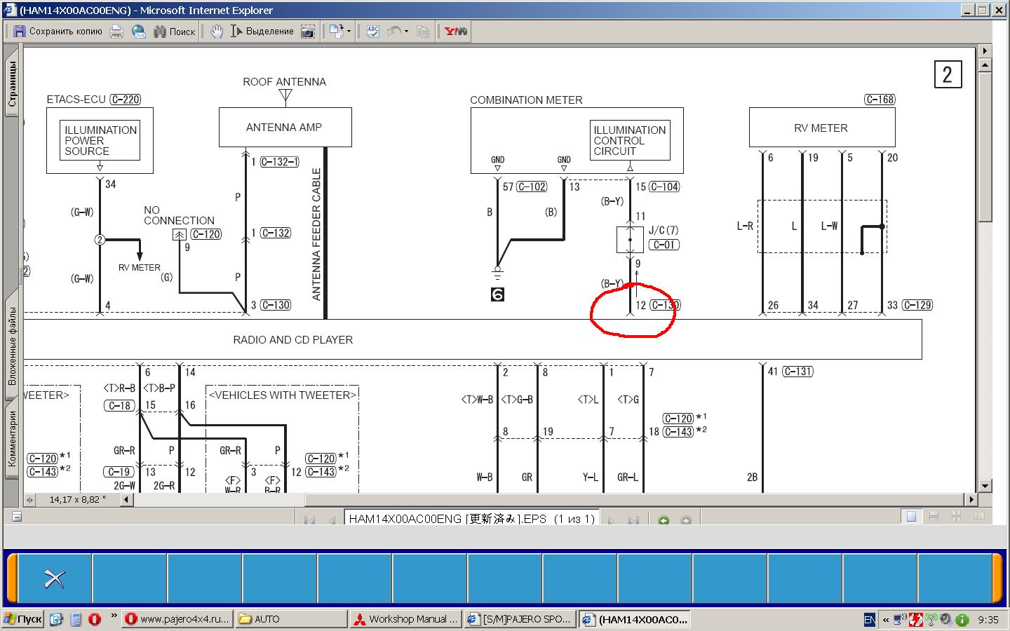

По массе.
Я Выше говорил что масса сидит на подсветке. И судя по схеме там у подсветки ни разу ни масса.

atservice писал(а):Где масса сидит на подсветке? На машине если (то в какой комплектации?) У меня на массу - вообще отдельный провод из проводки выходит с одноконтактным разъёмом. Если на магнитофоне - то почему звонится практически нулевое сопротивление между корпусом магнитолы и чёрным проводом из разъёма? Или я чё то недопонял?
В разъёме переходника провода распинованы не верно.
Я отметил куда они подключены разработчиками.

SNOOPER писал(а):В разъёме переходника провода распинованы не верно.
Ну дык це же не земля.Это провод подсветки кнопок. Он конечно будет звониться на землю (через лампочки подсветки в салоне. Но когда включите габариты или фары на этом проводе появится +12Вольт. А а земля на магнитофоне - это разъём С-131 одноконтактный.
Я то это знаю. Но Вы и производитель похоже не врубаетесь.
По буквам:
Тоесть на 12 месте переходника вместо сигнала "илюминации" висит земля от редповера с боковым отводом на доп массу
а если на эту массу(редпауэра) повесить провод подсветки, а корпус магнитоллы заземлить отдельным проводом, никто не пробовал что получится?

SNOOPER писал(а): Я то это знаю. Но Вы и производитель похоже не врубаетесь.
По буквам:
Вообще надо бы сверить схему реальную с мануалом.Нет ли там ошибки. А то вот (смотри ссылку) тут на 12м пине вообще пусто. Наша магнитола W698.
http://teletehnika.info/collection-of-s ... bishi.html
Если бы так и было то при включении габаритов получался бы коротыш и горел предохранитель.
НМПС белый 5А/Т, 2,5. зима Hankook RW11, лето - сток.
