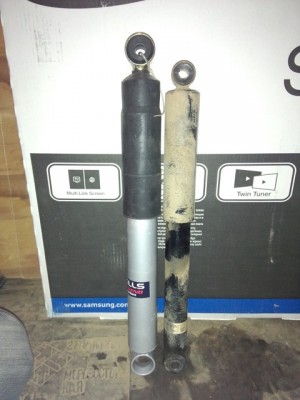

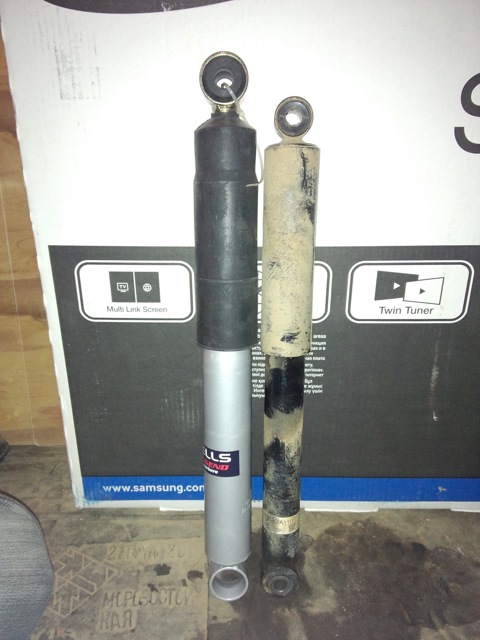

Задние амортизаторы длиннее штатных. Недавно ставил такие же, только пружины перед без HD а зад 32 . Шланги пришлось менять те, что идет на правое колесо и шланги сопуна с управлением блокировки.
Перед установкой посмотри наличие втулок в задних амортизаторах. И перед установкой правильно прокачай. Инструкцию выкладывали выше.

При такой длине ничего менять не нужно.
Шланга хватает, вентиляция дифа и вкл блока- при необходимости просто подгибаются верхние металические трубки.

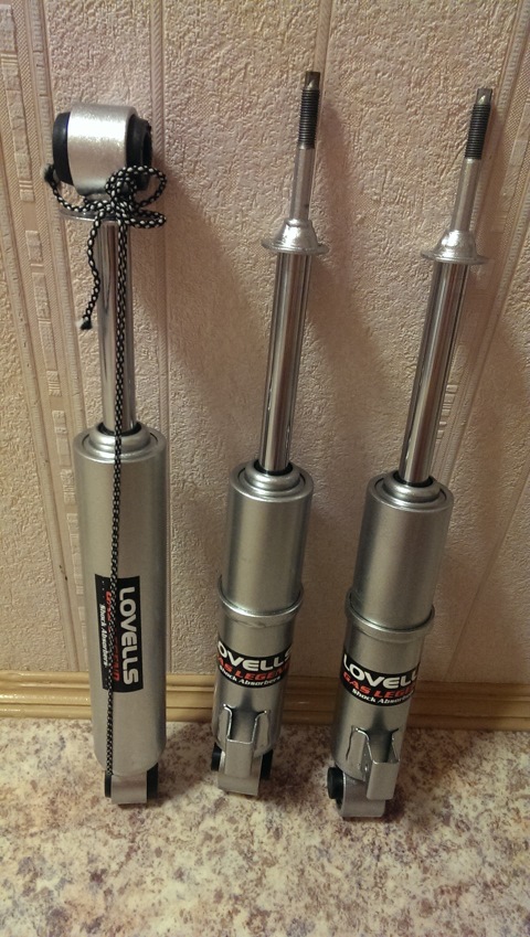

А это разве наш амортизатор? Мне пришел с синим мягким силиконовым пыльником!!!

Наш, наш) австралийцы немного модифицировали амики. И перед и зад в новом исполнении имеют больше синенького

Вот только мне с передними амортами не повезло((((
Вот теперь не знаю, что делать. Новые заказывать или, что другое искать. Продавец намекает на отказ горантии

Вопрос: что за втулки? У меня вот так выглядит ->

В задних амортизаторах запрессованы просто резиновые втулки, без внутренней распорной втулки. Когда ставил, под рукой не было возможности подходящие втулки найти, и купить, нашел старый совковый баллонный ключ с трубчатым удлинителем, который принесли в жертву))))) Кажется Свят писал, что от волги подходят.

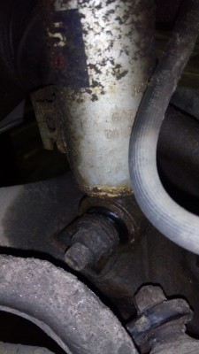

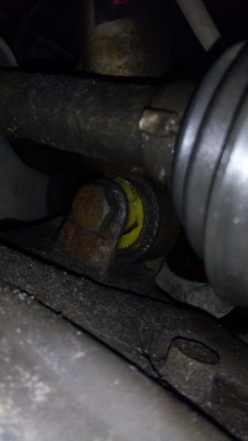

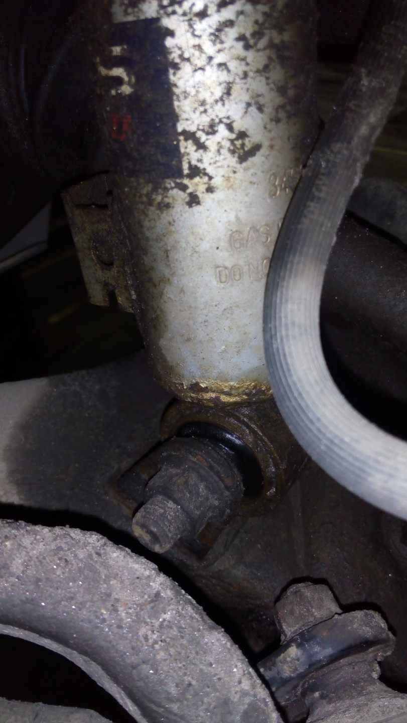

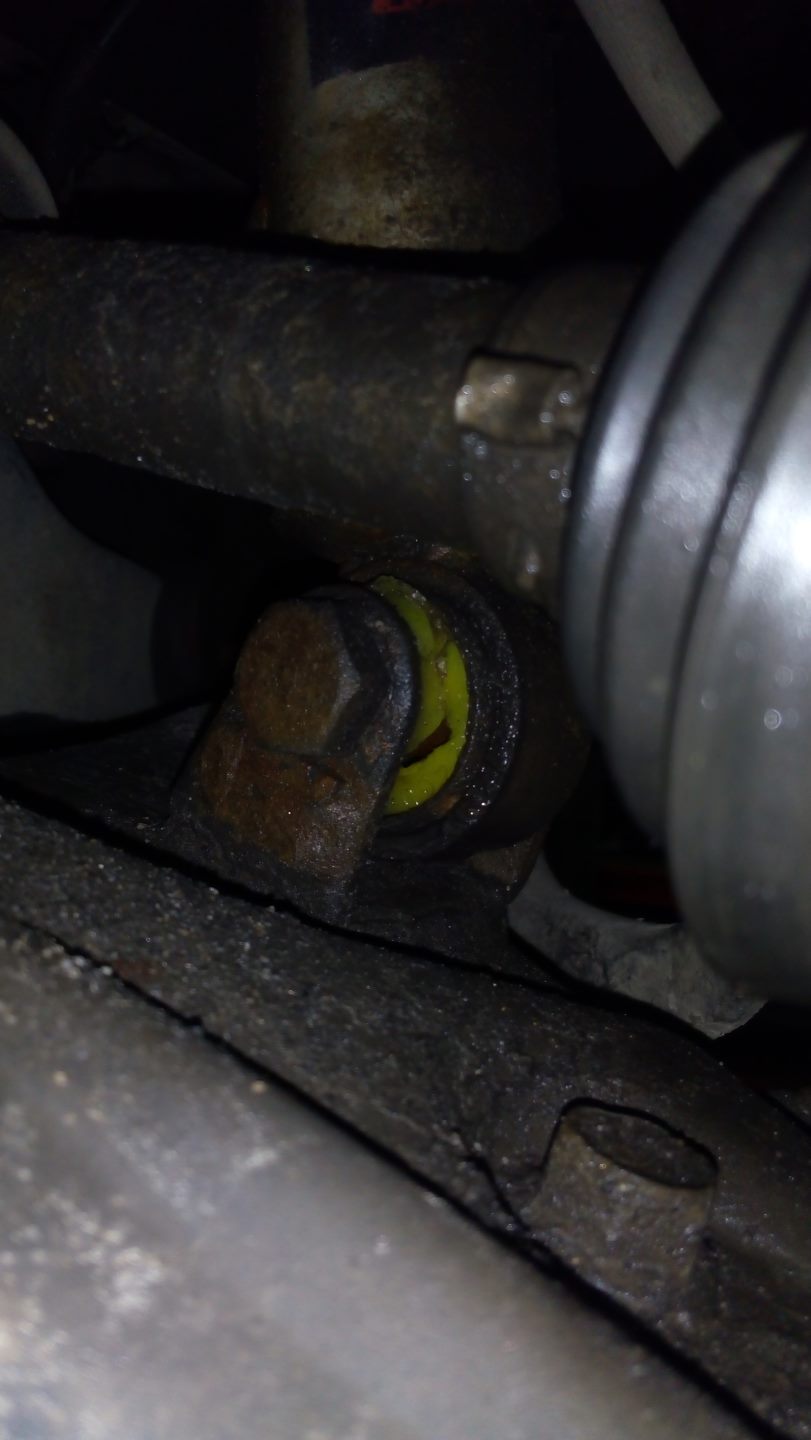

Прошёл почти год, после колхоза/эксперимента с сайлентами
Итоги такие:
Прадо- без нареканий. Нормальное рабочее состояние, яб сказал- более чем нормально..... Точка опоры- гамно
Будет обновление сайлентов
Третий вариант
Думается- самый интересный....
Но займусь тогда, когда будет стойка на замену. Константин
Долго ездить так не смогу
Итоги такие:

У меня обнаружился стук как кажется переднего амортизатора при раскачке машины, стоячей, за рейлинги. Стук чувствуется рукой, если держать в процессе раскачки сам амик. Завтра буду уточнять, откуда стук. Комплект ловелс тип C, маленькое колечко. Такое наблюдалось?Сергей 545 писал(а):Сегодня снял передние амортизаторы, разобрал и сначала попробовал как ходит шток. При мелких колебаниях вверх вниз прощупывается свободный ходик. Прокачал как по инструкции, не помогло((( стук так и остался попробовал еще подольше покачать но не тут то было. Ради интереса попробовал в обратной последовательности и потом как положено, и опять не помогло. И еще что смутило, шток при прокачивание вдавливается мягче чем на штатном амортизаторе и долго выдвигается сам под своим давлением. Первые 5см идет бодренько а потом очень медленно почти не заметно, и при прокачке на сжатии (шток вниз) шток можно удержать одной рукой без приспособлений. Обратно ставить не решился, поставил свои старые штатные амортизаторы с ловелскими пружинами. По высоте передок так и остался как с 1см проставочным кольцом на ловелсе.
Можно ли определить подделка или нет? Кто нибудь сталкивался с браком и возвратом брака вот в этой конторке http://www.dreamauto.kz или может есть представительство в Москве.
Кстати кто скажет как должно "качать" машину правильно при раскачке за рейлинги после того как отпустил? Где то читал, что допустимо одно колебание - опустилось поднялось и встало на место. Сейчас наблюдаю лишние как мне кажется колебания.
Также наблюдаю раскачку машины после остановки, машина клюет, поднимается, потом клюет еще и возвращается на место. После штатной такое поведение кажется странным.
