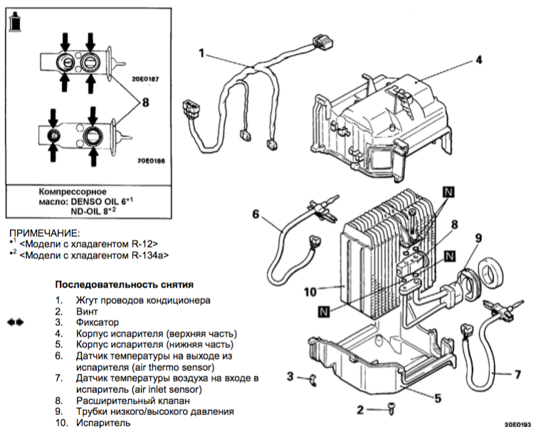

У меня проблема,в низком контуре давление не падает..Стрелка колеблется 5-6 атм.. Кондиционер при этом не охлаждает,трубка идущая в салонный испаритель чуть чуть прохладная..
В чем может быть проблема того,что давление не падает до положенных?

Термостат-клапан - номер 8 на картинке

Что с термо клапаном может быть не так? Он может влиять на давление,то что оно не падает? Точно ли проблема в нем?

Re: Кондиционер, испаритель, вентилятор - все что с этим свя
У меня именно такие проблемы и были. Не холодит, давление не падает - заменил и все прошло.
Себе брал вот этот - Delphi TSP0585049 - заменил, заправил и сразу все заработало.
ЗЫ: А что с обычным термостатом бывает не так ? Тоже самое и с этим, только тут все наоборот. Там внутри иголка перекрывает канал. Годы.
ЗЫ2: Он регулируется, но без оборудования его не отрегулировать - пробовали плюс минус 1/4 оборота в обе стороны - результата не дало. Решено было менять. Хотя в купе еще и фильтр-осушитель меняли, но более склонялись к клапану.
