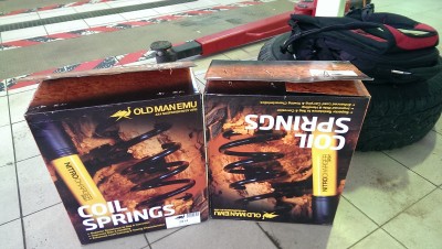

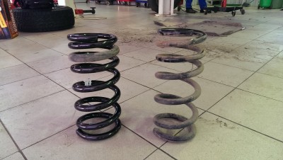

Нашел фото пружин, новая ОМЕ (лифт 2 дюйма) и родная (просевшая на 4 см машина)
На фото видно что при всем этом, родная выше
Вот номера моих новых пружин: 2917 и 2914
