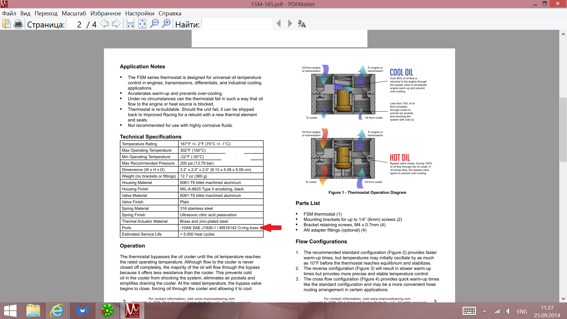

Где выделил?Lebed писал(а): По фитингам. На той же самой странице есть картинка, необх-е выделил красным

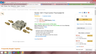

ты про фитинги? Нее.. я про само устройство почти 220$ с доставкойLebed писал(а):Разве что в магазинах сантехники, только побольше по габаритам будет.

Стр. 53kompail писал(а):Где выделил?Lebed писал(а): По фитингам. На той же самой странице есть картинка, необх-е выделил красным
По стоимости. Вроде нормуль. Напоминай, во сколько обходится мокал
Пысы. Не напоминай, сам посмотрел. Дороже примерно на 50 евро получается с учетом доставки. По доставке из юс, вернее отсутствию ее стоимости, сейчас пас. Не раньше след. Года((

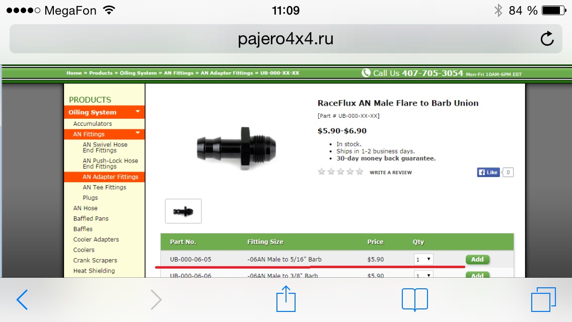

Почему папа на -6AN? Если дырки на 10AN?

Тайм аут, не хочу на бегу.kompail писал(а):Почему папа на -6AN? Если дырки на 10AN?

Рассмотрел картинку. Выходы 5/16 это приблизительно 8 мм и штатная трубка того же диаметра. Или не понял второпях тебя, Олег?

5/16 это на шланг, тут всё правильно, а вот резьба, которая вкручивается в бепас почему an6, когда n10 указано в описании, я стрелкой на снимке выделил?Lebed писал(а):Рассмотрел картинку. Выходы 5/16 это приблизительно 8 мм и штатная трубка того же диаметра. Или не понял второпях тебя, Олег?

Минут 15- доберусь до чего нибудь с экраном поболе
ПыСы. 3/8 выход непосредственно из термостата и походу ты прав. Опять же))) - не парься))) Соберешься по месту железом в магазине сантехники, был бы сам термостат. Да и подешвле чутка обойдётся.

P.S.S. Поправка. 10 AN это 5/8. Ну его нах, пойду чайку попью без гонок)))

И это правильно) Вот именно, нету у них таких переходников, не нашёл вообщем)

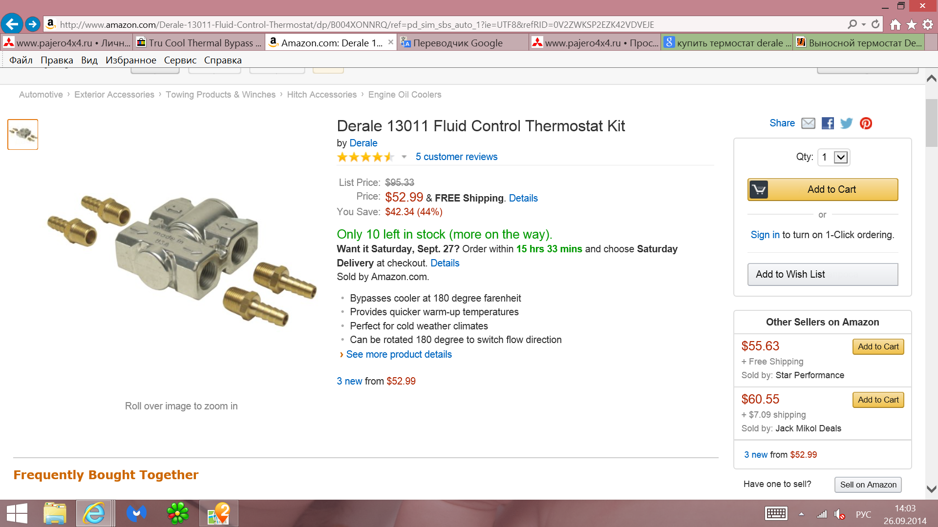

Вариант у спортоводов на форуме подсмотрел http://www.amazon.com/Derale-13011-Flui ... ZK42VDVEJE
Что то про него пока думаю

Так и о нем уже обсуждали, Олег. Зайди на сайт этого производителя, там еще и вентиля оны как раз на допрадиатор были

Чёт проглядел видимо. Прикрутить заодно к нему датчик на будущее подключение прибора.
