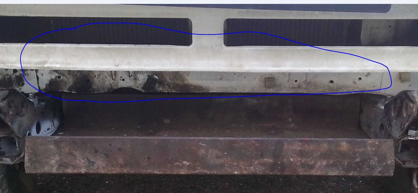

Pteradaktel писал(а):ну и где?..ухо крепежное..вот по нему ориентируйся, оно что на твоей фотке, что на моей- одинаково выступает..Ибо к раме закреплено, а заместо решеточки ты тож ПОЧТИ ВЕРТИКАЛЬНО площадку сделал..
Штатная защита -фольга беспантовая....и висит низко.
Я ж грил,нужны фотки в профиль,а не изометрии всякие ))))
На фотке- полка прикручена сверху рамы,домики сбиты молотком ::-D:
нижняя часть бампера практически касается рамы,улучшая геометрию .
У Сереги бодик что то 6см....на этих соревах ,после затопления в течение суток- мотор пошел на переборку. Это Дислокация 09" на Камексе....с форума было чел 20 ,не меньше :)

Жипер писал(а): Саша, вот нашел размеры
Не кажут твои вложения...у меня,пео крайней мере...тупо дай расстояние межу рамин :)

615мм между балками, по центру балок - 680мм

Pteradaktel писал(а):615мм между балками, по центру балок - 680мм
как то так
Спасибо! Значит память на месте :)
Смотри,комап 9.5 в длину 605 мм
Т.е. тупо зазор между рамин= 10 мм.....Оки.... При твоей конструкции из швеллера- таки да,влезает....но я подобному не доверяю и пускаю пластины от полки вверх,для обхвата рамы сверху и снизу......пластины минимум S=5 мм....итого 2х5=10 мм.
( пару стр .ранее я ссыль на Драйв давал- конструктив,думаю понятен)
Всё,уже комап не влезает!
Почему вы все упираетесь в использование швеллера- имхо -кал полный!
А) основание=4 мм
Б) полки( отбортовка)=6 мм
В) тяжелый,что ппц
Если бы полка была 6 мм ,а отбортовка= 4 мм- тоже швах......
Я перебздёвываю: полка=8мм,отбортовка=6мм.
Было 2 прецедента,когда мои полки на нмпс из 4мм свернули в бараний рог 12000 лебедками.
После этого не стал больше экспериментировать с "облегчением" :)
Я к чему: швеллер,с основанием 4мм норм не будет работать на скручивание,если нет с торцов и посредине поперечных косынок.
И хрен бы с ним,если бы сворачивался винтом только швеллер....иногда это сопровождается с перекосом лебедки и выламыванием распорок с разрушением боковых стоек лебедки
