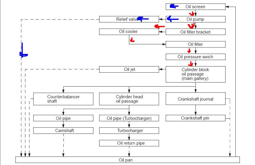

пошёл заводить - на улице -35. Завёл-лампочка давления масла долго горела-секунд 20 потом потухла и секунд через 10 загорелась снова. Машина только после ТО-2-30 тыщ. Заглушил - проверил-масло в норме, двигатель предварительно пол часа прогрет вебастой. Завёл-тухнет и загорается снова. Начал звонить в поддержку - мицубиси асистант или как там его. Уже почти вызвал эвакуатор - решил попробовать-завёл-лампочка потухла и больше не загорается. Весь день отъездил.
Внимание вопрос - что это было?

Что за масло?feigelman писал(а):пошёл заводить - на улице -35. ...................................
Внимание вопрос - что это было?))

Масло задубело. Вебаста масло то не греет. Вот думаю может сделать съемный удлинитель на выхлоп Вебасты и подсовывать его между защитой и поддоном на ночь пока такие морозы стоят
У мня горела лампа давления секунды 3-4. Масло Мобил 5-40. Не успел сменить на Мобил1 0-40, с ним такого не было.

Кастрол наверно Эдж... Может залипуха насоса масляного?

olegro ну рубашку то греет, масло слегка должно тоже отходить...странно это всё, в прошлую зиму в -38 без всякой вебасты заводил-лампа 3-4 секунды горела и глохла навсегда.
Свят а чему тама залипать то?я вот тоже побоялся что срезало привод или что то типа того,но нет, потом поасло значит дело в густоте масла...но на щупе масло вполне жидкое было

Скорее всего из-за загустевания масло не успевает стекать к маслозаборнику и насос хватает воздух-загорается лампа,после 2х-3х стартов масло прогревается и все гуд

редукционный клапан.... Но незнаю, применимо ли это к нашим насосам- не сталкивался.feigelman писал(а): Свят а чему тама залипать то?я вот тоже побоялся что срезало привод или что то типа того,но нет, потом поасло значит дело в густоте масла...но на щупе масло вполне жидкое было
На днях поставили Аут 2.4 с мотором. Чувак приехал(сам) с горящей лампой, уровень в норме....а поддон холодный
Срезало шестерню насоса. Со слов хозяина афты- вечером ок было, утром завёл- лампа не тухнет. Мороз был около 20, масло Эдж...Всё крутилось кроме насоса. Ну и лампа горела наглухо...

Не думаю что глюк. Причём он прямо связан со сливом масла. Рекомендую сейчас приглядывать за датчиком. Ну и запускать несколько раз. Чтоб масло прогрелось.feigelman писал(а):Nemettc либо так либо глюк датчика давления видимо...
Выхлоп с вебасты на зиму направлять на поддон, это конечно вариант. Но и так до пажара не далеко. Лучше уж запустить мотор пару раз.

врядли оно отходит, оно ж внизу, в поддоне.feigelman писал(а):olegro ну рубашку то греет, масло слегка должно тоже отходить...странно это всё, в прошлую зиму в -38 без всякой вебасты заводил-лампа 3-4 секунды горела и глохла
Без Вебасты мотор же не сразу схватывает, стартер маслает какоето время, а то и второй раз, мож и успевает немного масло разогнать.
А после Вебасты мотор заводится с пол тыка, а в поддоне кусок льда вместо масла. Когда он еще до датчика доберется. Такие мысли.

Посмотрел схему движения масла.
Такое вполне возможно при срабатывании перепускного клапана, из за загустевшего масла в фильтре, и невозможности его прокачать сразу после запуска.
Отметил путь холодного масла и горячего. Естественно при сбросе будет гореть лампа

При невозможности прокачать масло через масляный фильтр на самом фильтре сработает клапан и оно пойдет в масляную магистраль напрямую,не фильтруясь-давление в системе будет.

Там до фильтра ещё и радиатор стоит. Да и не факт что на фильтре клапан откроется раньше.Nemettc писал(а):При невозможности прокачать масло через масляный фильтр на самом фильтре сработает клапан и оно пойдет в масляную магистраль напрямую,не фильтруясь-давление в системе будет.
Смотрите схему. Там всё расписано
