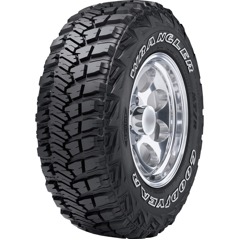

Я на MTR с весны катаюсь, особых недостатков кроме веса и заметного ухудшения отсутствующей динамики разгона не заметил. Да и ценник вполне приемлимый. Однако зимой кататься на них я бы не рискнул, и переобуюсь в шипы однозначно.

Irbis_72 писал(а):Я на MTR с весны катаюсь, особых недостатков кроме веса и заметного ухудшения отсутствующей динамики разгона не заметил. Да и ценник вполне приемлимый. Однако зимой кататься на них я бы не рискнул, и переобуюсь в шипы однозначно.
Про вес не понял,они самые лёгкие в МТ-классе

pitpen09 писал(а):Про вес не понял,они самые лёгкие в МТ-классе
Однако после обычной "зимы" существенно тяжелее. Мои 265/70/R17 примерно 25 кг на покрышку, если верить накладной из транспортной компании.

pitpen09 писал(а):Впервые слышу,как определили?Но в любом случае,как и писал,они легче других мудов,гудрич тянет на 27 кило,купер чуть больше
25 кг — по накладной, в ней вес к перевозке указан был, комплект 4 колеса слегка за 100 кг, но с упаковкой.
А потерю в динамике, так пересел с подаренной Йошки зимней 265/65/R17, на которой из салона выехал. Как за ..опу прихваченный пару дней катался. Но теперь ещё больше привык не спешить, ибо некуда.
Работа не ... может и полдня простоять.
Ясно,с мягкой йоки на любой муд-ничего удивительного

pitpen09 писал(а):
oasys писал(а):Никто вам внятно на этот вопрос не ответит, разброс мнений от«можно» до «ни в коем случае».
Я читал отзывы, что эти шины зимой ведут себя вполне прилично, на уровне липучек. Сам думаю дождаться холодов, и найти единомышленника, с которым можно были бы сравнить тормозной путь на липучках и дуратраке. А дальше делать выводы о целесообразности покупки зимнего комплекта.
Тоже читал,понятно,что это не зимняя нокиа,но на уровне всяких бриджей,пирелл-вполне достойна
Ну так с шипами эта резина зимой лучше будет себя вести? Или не будет разницы? Я по своей неопытности подумал, чтоб у меня запаска была одна на два комплекта.
