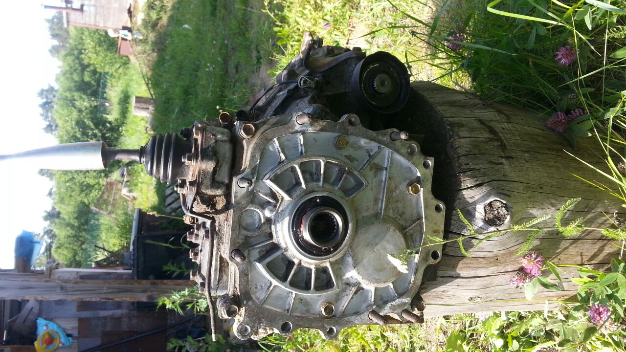

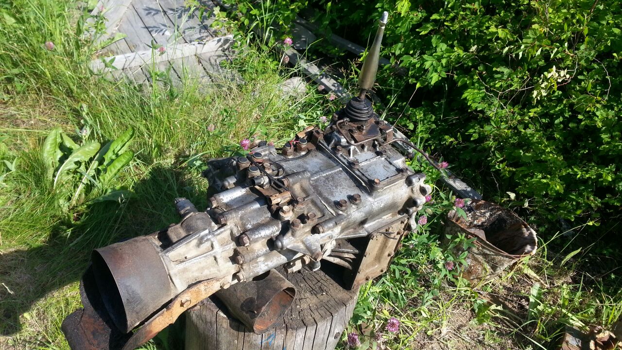

Подскажите если ставить раздатку с праворукого с МКПП на леворукий с АКПП с АВД, с рычагом КПП и верхней крышкой что делать?

Alex26 писал(а):Подскажите если ставить раздатку с праворукого с МКПП на леворукий с АКПП с АВД, с рычагом КПП и верхней крышкой что делать?
Ну поидее все встанет на свои места... Но один нюанс - насколько я знаю у вас должна стоять коробка в4а51 а на нее подходит раздатку тока с этого автомата ... Ну это как мне сказал юра жипер ... Сам тоже хотел поставить все без переделок но в итоге переделал СС с праворукого на леворукий
Спасибо. Буду искать раздатку с этого автомата. Переделывать ничего не хочется да и некому у нас этим заниматься.

koncevik писал(а):Но один нюанс - насколько я знаю у вас должна стоять коробка в4а51 а на нее подходит раздатку тока с этого автомата ... Ну это как мне сказал юра жипер ..
Это не так!
Ничего делать не надо :)
Рычаги на своих местах.
Это не так!
Дим, просто мне Юра когда я у него автомат и до кучи СС заказывал и тоже хотел взять от механники -очень четко сказал что под в4а51 раздатка только одна идет.

Такая раздатка мне подойдет?
Montero Sport Limited 3.5 AWD (теперь SS ) 2001 г., белый дракон.Продан.
Сообщения: 57511
Поблагодарили: 4808 раз
Re: Super Select для Спортов
Alex26 писал(а):Такая раздатка мне подойдет?
Да
