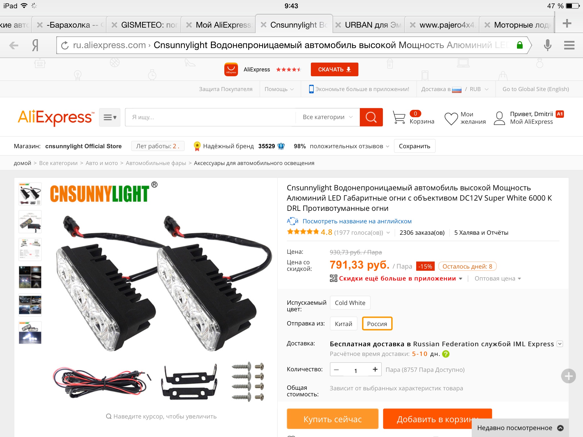

Битте
Чёт ссыль не получается. Лови скриншот

Деев писал(а):Битте
Данке! :-) И ссылка https://ru.aliexpress.com/item/CNSUNNYL ... f9fa3e69f9
Фактические размеры какие?
Закрепил на решетке на штатный крепеж
, или колхозил что-то?

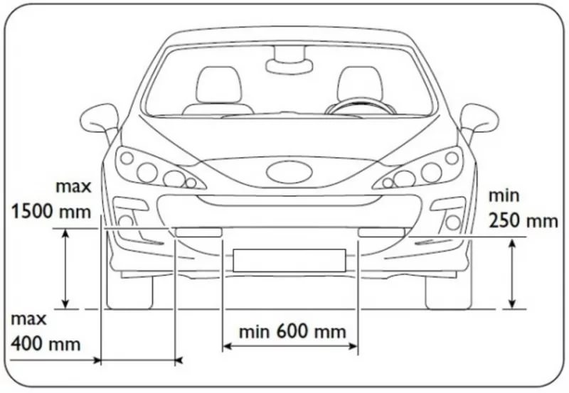

А как же?

BabyHummer A-328 писал(а):...Фактические размеры какие?...
(с)Размеры: 85 мм x 30 мм x 35 мм (Д х Ш х В)

Угу. Потом нашел уже ;-) А насчет правил их установки..., ГАИшники не обращают на это внимания, Андрюх.

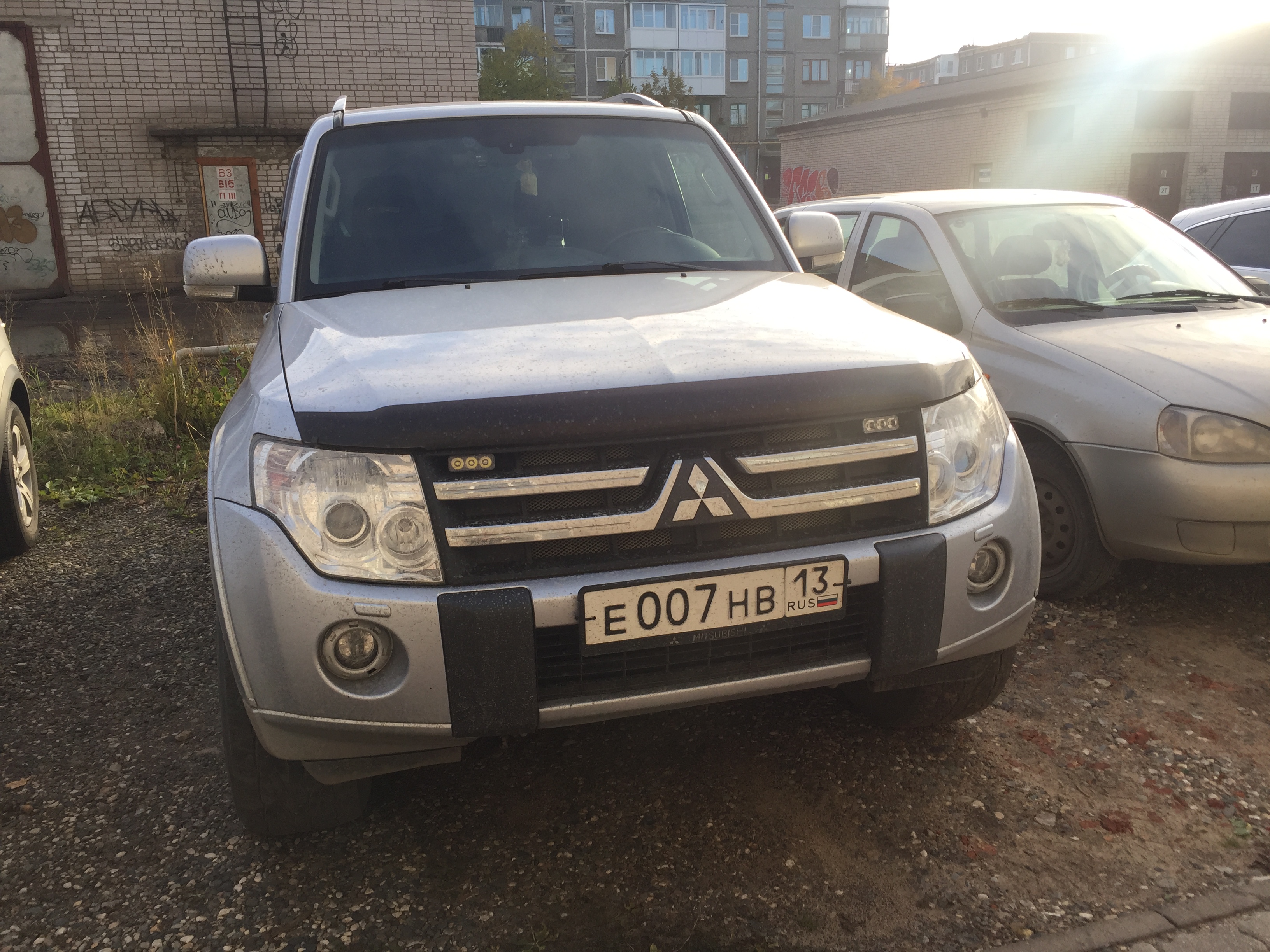

В выходные запилили мне новые би-ксеноновые модули, вместо старых с выгоревшими отражателями+поставили мне ДХО: маленькие фонарики по три светодиода, через реле подключили в цепь, теперь у меня свет всегда в положении "AUTO", в светлое время суток горят ДХО, как только включается свет от датчика, ДХО тухнут. Либо принудительно если включаю свет, то ДХО тоже тухнут. Свет стал превосходный, ближний, а дальний вообще огонь: светит и линза ксеноновая, и дальний штатный. Фонарики ДХО очень органично вписались в решетку радиатора, в верхние углы. Фото чуть позже.

Крепил не на решетку, а на бампер. Штатный крепеж+колхоз.

Вот тут стоят.

BabyHummer A-328 писал(а):...А насчет правил их установки..., ГАИшники не обращают на это внимания, Андрюх.
А эстетика?
