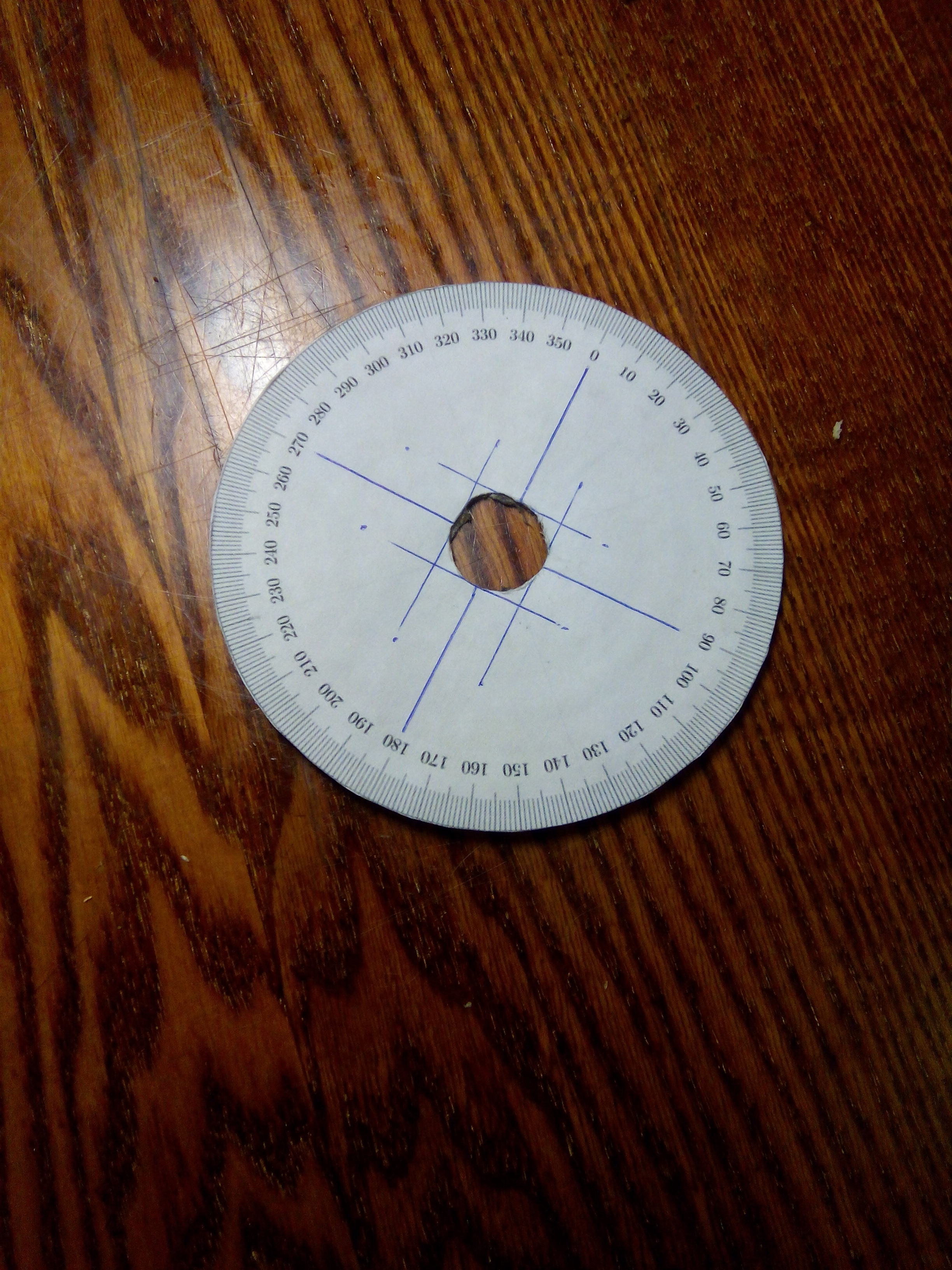

проверил фазы.
фоток наделал на телефон, но когда пришол домой, оказалось, что телефон не видит SD карту и фотки не сохранились
сохранилась только шкала: но результат следующий:
перед разборкой пометил маркером положения РВ, чтоб потом сравнить с ними положения по мануалу.
впускной распредвал. замер фазы открытия разошелся с книжным на 1 гр., погрешность + погрешность зазора клапанов. задержка получилась около 4 гр. по КВ.
выпускной распредвал. замер фазы открытия по первому кулачку попал градус в градус. второй кулачек по моим замерам имеет профиль с фазой открытия на 10 гр. больше первого. задержка по первому кулачку получилась около 2 гр. по КВ.
соответствующее положение РВ мануалу пометил метками. так что потом еще раз сравню.
обратил внимание на то что выработка на верхнем успакоителе не равномерная . присматрелся и понял: успакоитель не параллельно цепи расположен. в общем немного осадил путем подгибания успокоителя вниз и чтоб он был параллельно цепи. прогиб цепи немного увеличился и впускной РВ стал запаздывать как и выпускной около 2 гр.
выработки на башмаках не заметил. потемнения пластика в месте контакта с цепью есть, но выработки нет.
принял решение оставить как получилось. понаблюдать за успокоителем.
во время этой "лабораторной работы" под названием измерение фаз газораспределения произошел казус. сразу снимать цепь со звезд боялся. еще не был уверен в целесообразности такого риска. сделать пометки на обоих звездах подумал, но решил, что буду снимать поочереди начиная со впускной. пометив цепь и впускную звезду стал аккуратно снимать цепь, пытаясь держать натянутой на выпускной цепи. но
как только даль немного слабину цепи она слетела с выпускной цепи.
так что пришлось идти до конца. и поставить потом цепь в принципе особо затруднений не вызвало. порой ремень грм сложнее по меткам попасть.
заодно поменял помпу и антифриз. и вставил втулку в рулевую рейку.
