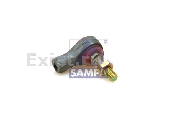

заказал сегодня в автодоке 080124. Завтра приедет.
не могу найти длину тяги передней. Задняя как я понял 60 мм, а какая длина передней подскажите?

Net_bucho писал(а): 080124
Что именно под этим номером?

Сообщение Net_bucho »
PadgeM писал(а): 080124
197 руб. шт.

тяга датчика положения кузова (задний)
Сообщение PadgeM »
Почему выбрал SAMPA? Есть и Diesel Technic дешевле.
PadgeM писал(а): Почему выбрал SAMPA? Есть и Diesel Technic дешевле.
мне нужно завтра получить, а SAMPA в наличии.
