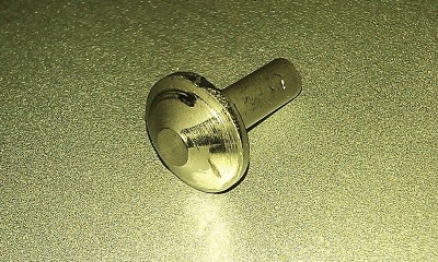

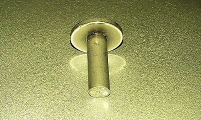

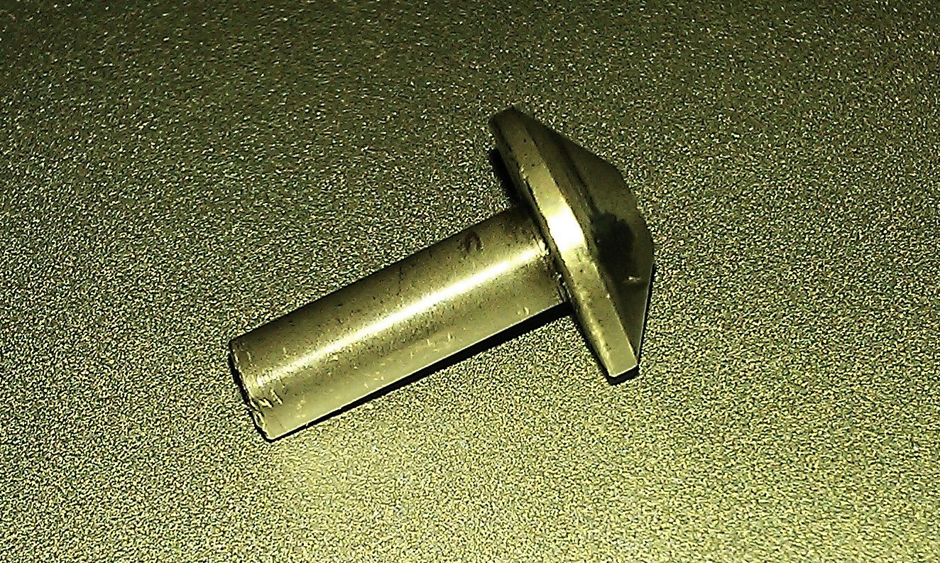

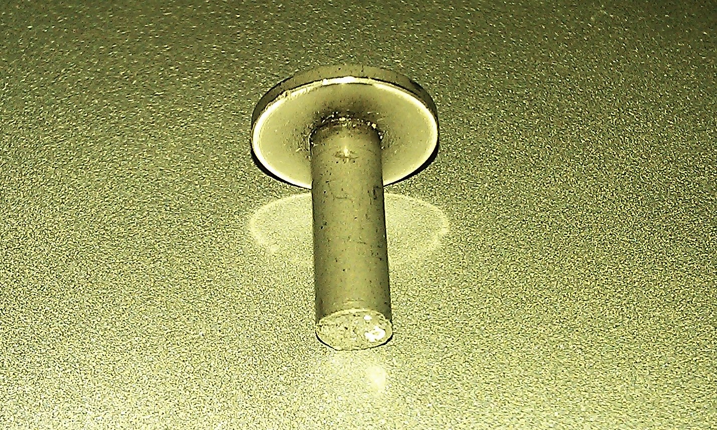

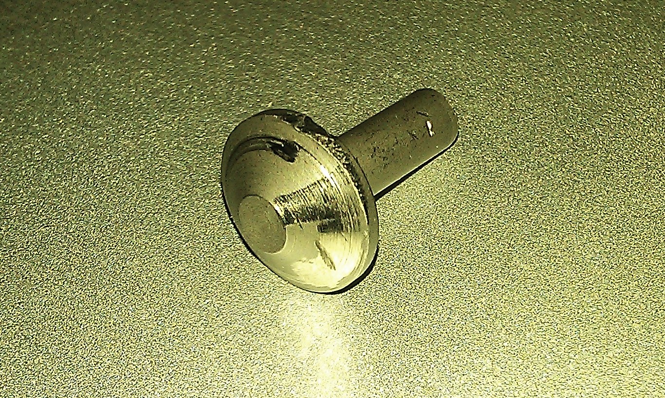

Друзья, такая проблема: при замене масла в заднем редукторе, выпала вот такая деталь. Оффицеалы говорят, что это с датчика блокировки, так ли это?

Re: блокировка заднего дифференциала
Да, грибок датчика. Новый датчик ставится на снятом редукторе.

Evgen_diesel
Угу, он

Evgen_diesel

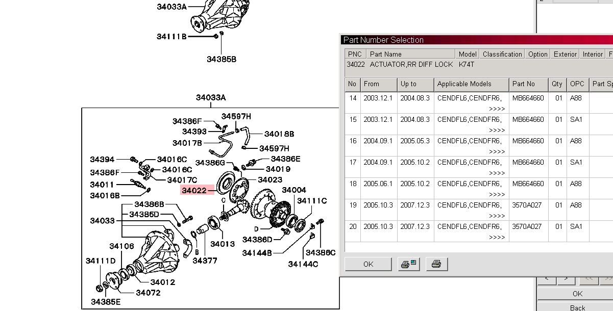

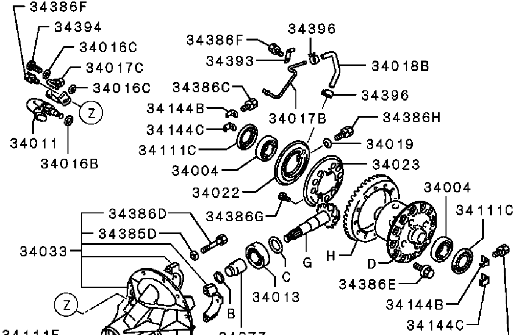

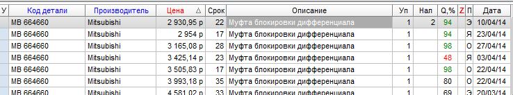

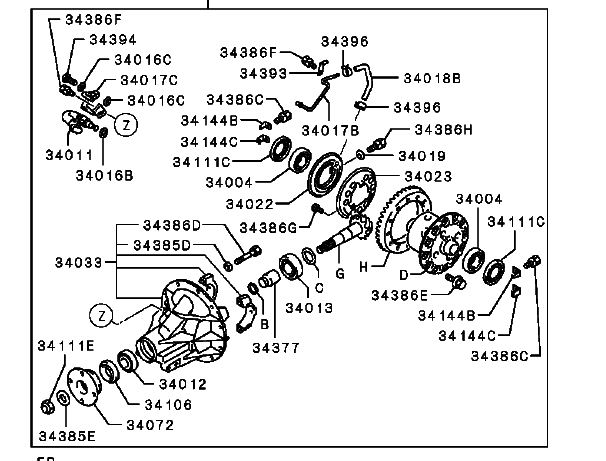

Решил поменять шланги на блокировке, ну и заодно прочистить систему, благо в гараже теперь есть компрессор (черт его побери) , ну продул, линии, сапуны, ну и даванул 6 очков на мембрану, она включила блокировку с характерным щелчком. Опосля выше проделанного воздух при включении блокировки напрямую выходит через сапун, вот и думаю в лучшем случае слетел шланг с мет. трубки 34018В, в худшем, что наверняка под замену мембрану включения БЗД 34022. кат. № 3570A027. Так что господа не повторяйте чужих ошибок.
А теперь вопрос к знающим суть вопроса, Уважаемые, если лежат редуктора ну либо на складе, либо под верстаком, не смогли бы вы посмотреть схожи ли муфты включения бзд на нмпс 3.0 2010-, с муфтой бзд L200 1997-2007 ? уж очень хочется верить что схожи рис №2
От новой люси один в один. И от 2005-2007г издания К74Aleksus089 писал(а):Решил поменять шланги на блокировке, ну и заодно прочистить систему, благо в гараже теперь есть компрессор (черт его побери) , ну продул, линии, сапуны, ну и даванул 6 очков на мембрану, она включила блокировку с характерным щелчком. Опосля выше проделанного воздух при включении блокировки напрямую выходит через сапун, вот и думаю в лучшем случае слетел шланг с мет. трубки 34018В, в худшем, что наверняка под замену мембрану включения БЗД 34022. кат. № 3570A027. Так что господа не повторяйте чужих ошибок.

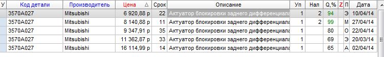

Очень хочется верить, что замена номера произвелась без глобальных конструктивных изменений. MB664660 на 3570A027. Ну ничего заказал, разберу посмотрим сравним. Самое страшное для меня отрегулировать подшипники на главной паре.
