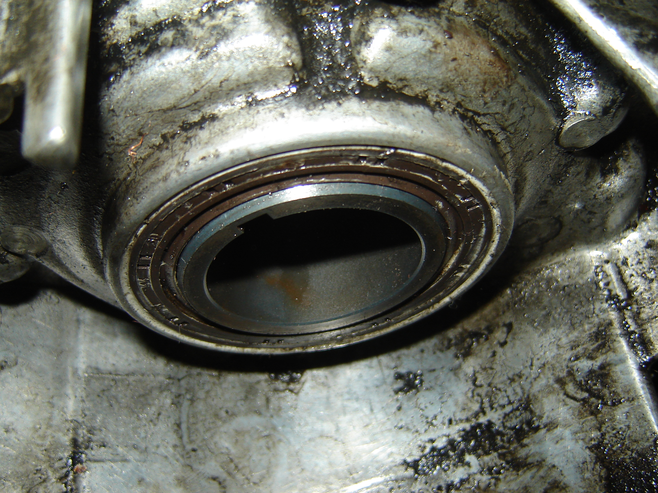

могу попозже фото выложить бывшей звезды, там выработку видно. Просто я перед тем как маслонасос поставить, сначала звезду на кв до упора поставил, потом маслонасос поставил, все ремни, собрался уже крутить/вертеть, а потом измена...

Примерно так это выглядит

Re: 4D56T Моя первая капиталка.
Все правильно, сальник по этой "шейке" герметизирует. Собирай дальше.

Ты какую разницу хочешь в итоге получить?
Как то так
Как то так
